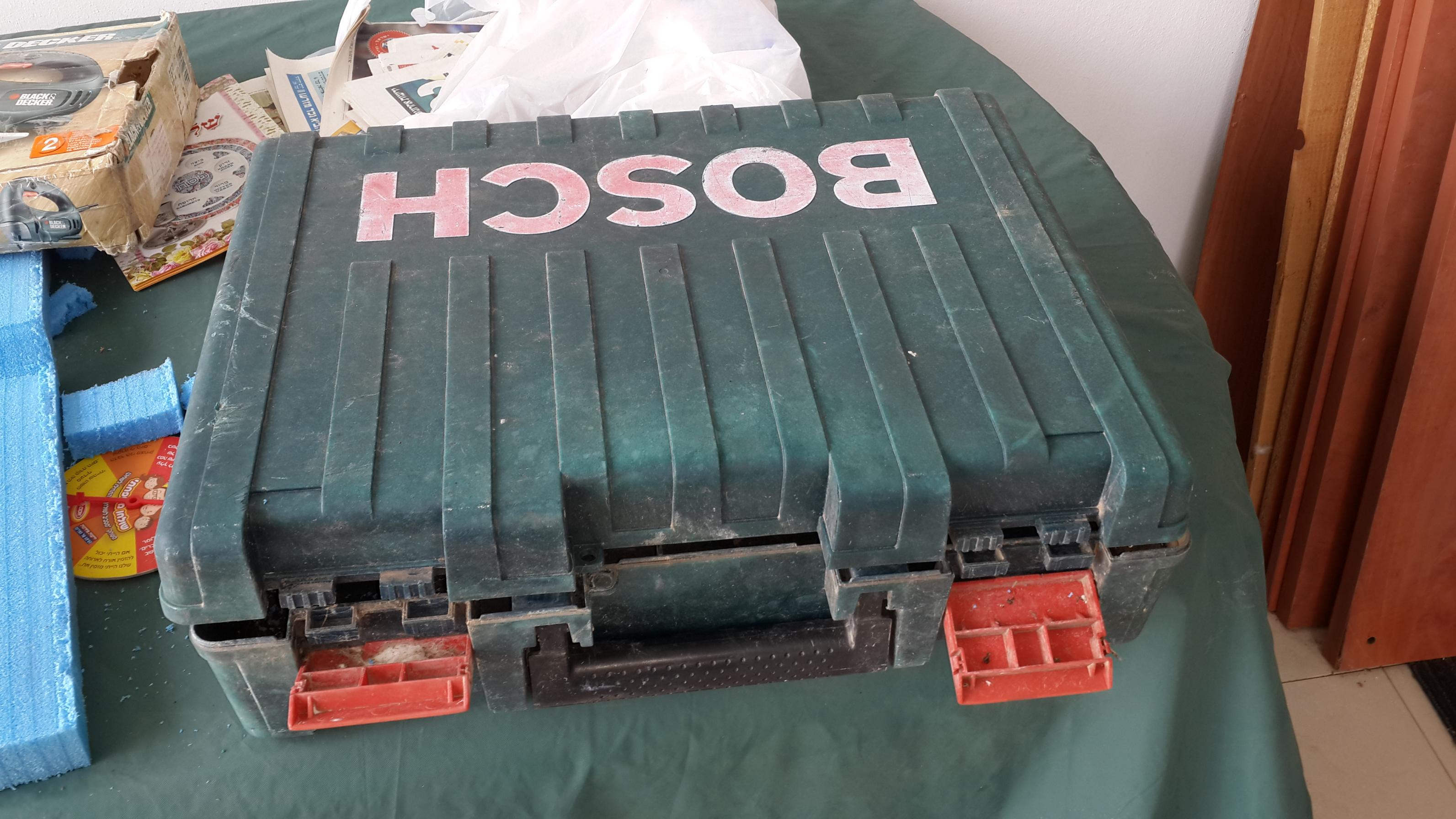

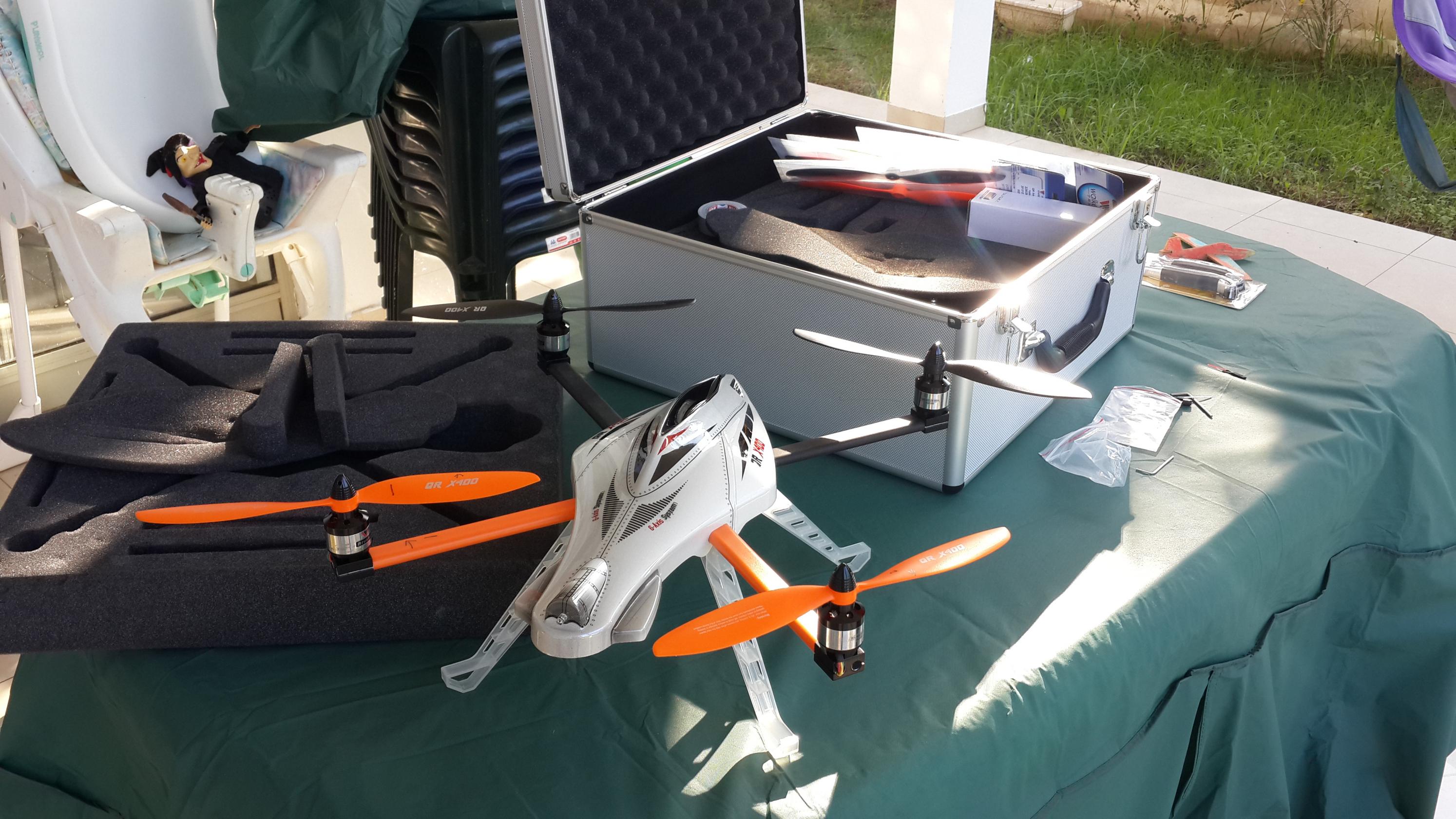

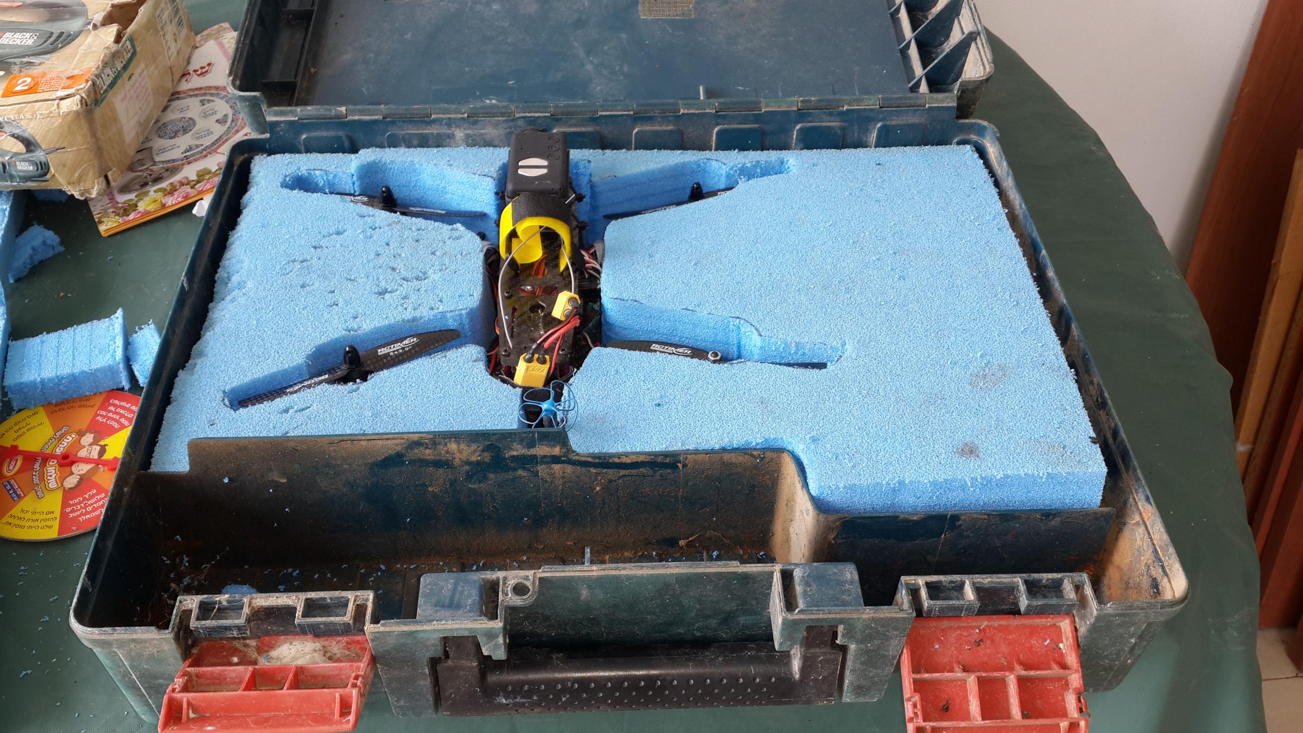

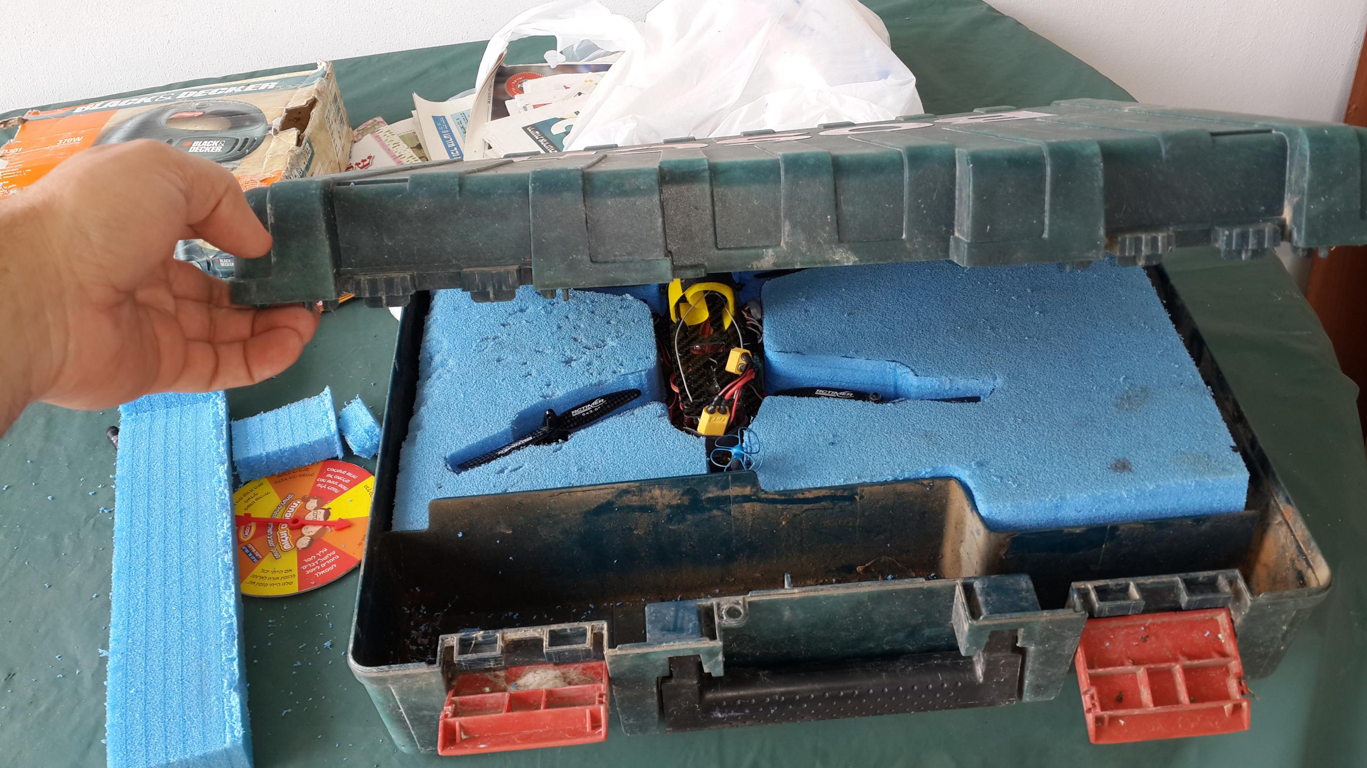

    יש כמה אפשרויות מאוד זולות
    צירפתי תמונות

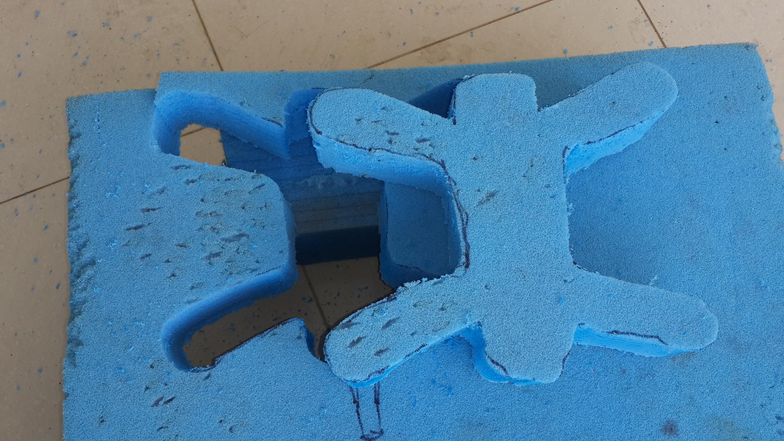

    את הספוג הזה במקרה מצאתי כך שאני לא יודע לומר לך היכן לרכוש.
    ציירתי עליו את הצורה של הרחפן וחתכתי עם ג'יגסו ( מסור חשמלי).
    תוך פחות מדקה יש לך מקום לרחפן
