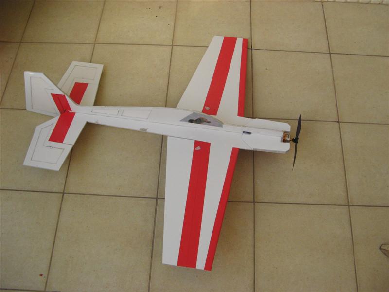

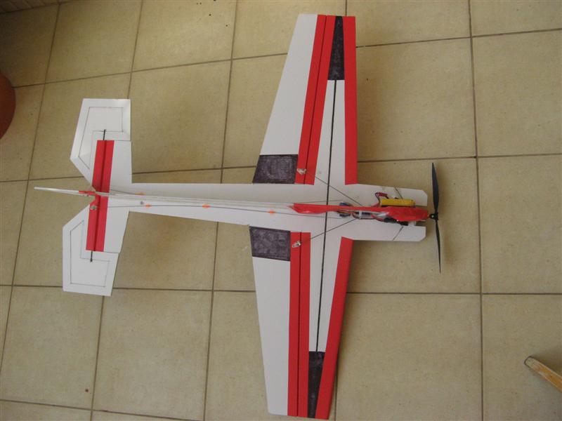

    לאור גל ההתעניינות בטיסן החביב הזה, ארכז את כל החומר בפוסט אחד
    המטרה היא אקסטרה פשוטה וקלה לביצוע ככל האפשר
    התחלה:
    קאפה 5 מ"מ לא מקולפת
    החיתוך חייב להתבצע עם סכין חדה ביותר וחדשה לגמרי
    הסכין המומלצת היא סקאלפל עם להב מספר 11 (ניתן לקנות אצל לוי לבל ציוד מעבדה בתל אביב)
    יש להחליף להבים בתדירות גבוהה
    את השירטוטים יש להדפיס ולחבר אותם בצלוטייפ ,להעתיק לקאפה ולחתוך
    כל ההדבקות של הקאפה מתבצעות בדבק חם, כולל תושבת המנוע והמנוע אל התושבת
    צירים מתבצעים בטייפ סיבי זכוכית (לא כמו בתמונות שלי) שניתן לרכוש אצל גולדן טייפ בחולון
    פושרודים מכינים מפלדה 0.8 מ"מ (קונים בחנויות טיסנים)
    חובה להקפיד על מרכז הכובד לפי השירטוט, אין שם פשרות
    כמו כן חובה לצבוע את החלק התחתון של הטיסן בצורה ברורה אחרת מאבדים אוריינטציה

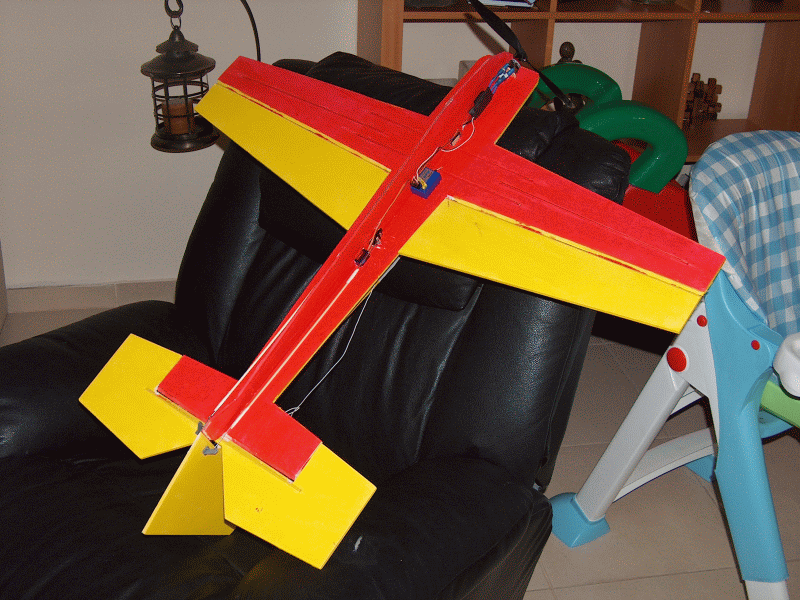

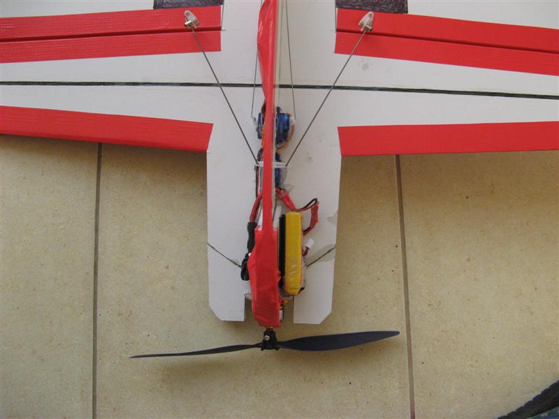

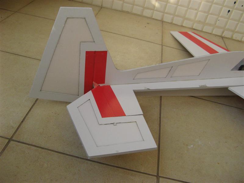

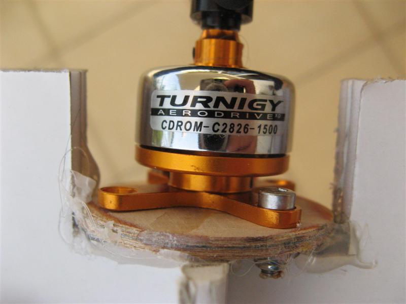

Name:	IMG_4163 (Medium).jpg‏
ID:	10207   Click image for larger version.
Name:	IMG_4164 (Medium).jpg‏
ID:	10208   Click image for larger version.
Name:	IMG_4165 (Medium).jpg‏
ID:	10209   Click image for larger version.
Name:	IMG_4166 (Medium).jpg‏
ID:	10210   Click image for larger version.
Name:	IMG_4167 (Medium).jpg‏
Name:	IMG_4168 (Medium).jpg‏

    מספר הערות .
    המנוע ממש מנוע מבעס ואם לדייק המנוע עובד טוב הציר גרוע מאוד.
    יש לי 2 כאלה שקניתי לטיסן דו מנועי בשניהם נטחנה ההברגה על הציר.
    מי שכבר מנוע כזה כדאי לקצר את הציר למינימום ההכרחי ולחזק את הפרופ עם שני אומים ולוקטייט.

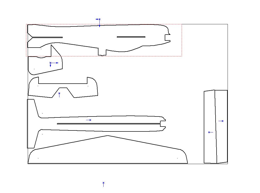

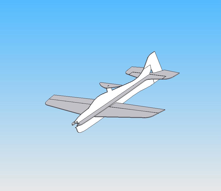

    http://www.efly.co.il/forums/showthr...hlight=3dbatix
    כאן יש את התוכנית.
    אגב בעבר תכננתי טיסן שאפילו טס מעולה שהכי פשוט לבניה.
    לינק לקובץ שאפשר גם לשחק איתו :
    http://www.rc-engineers.com/files/full.zip

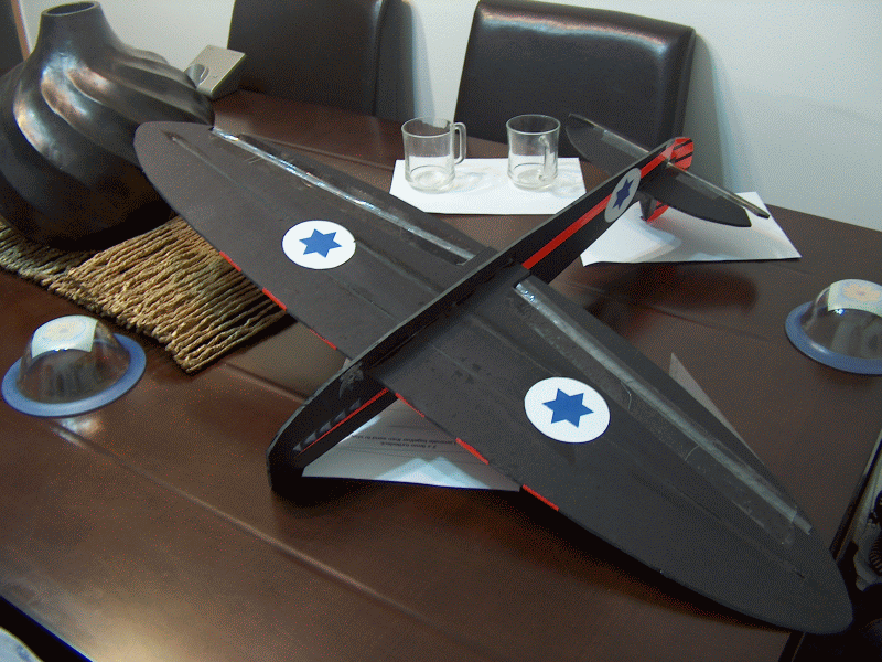

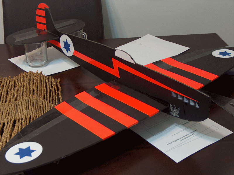

    היי
    קבלו ישומים נוספים של אקסטרה 300
    את קורות הקרבון החלפתי בשיפודים -זמין זול ועושה את העבודה
    קאפה לא מקולפת בכלל, את המנוע החלפתי ל 2830 (לא כמו בתמונה )- חזק יותר
    טס מדהים ומהיר מבצע ריחופים בקלות רבה .
    יש גם תמונות של הספיטפייר השחור המפורסם של עזר מקאפה.
    מליק עמיחי
