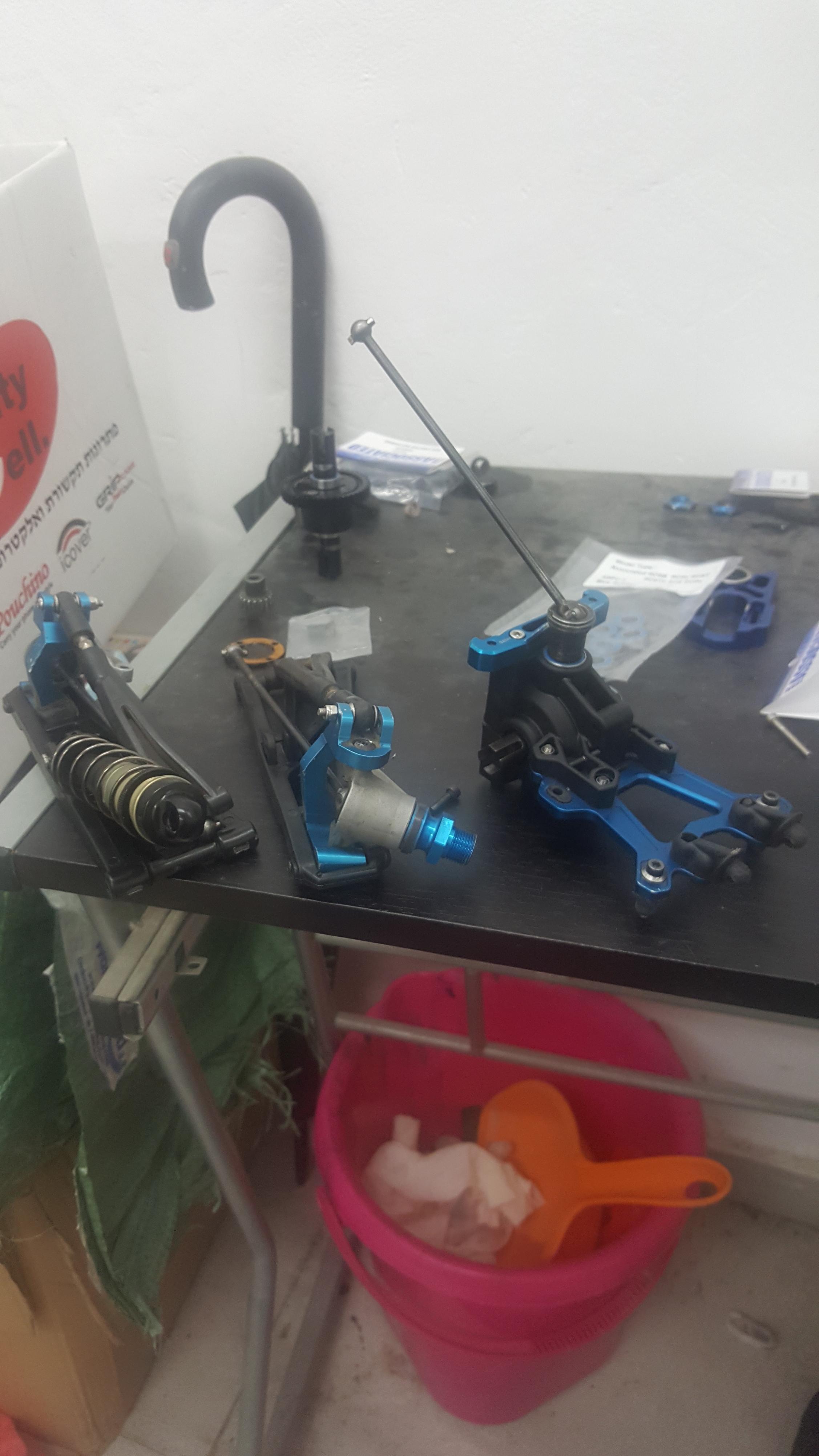

    האוטו פורק לרמת הבורג:

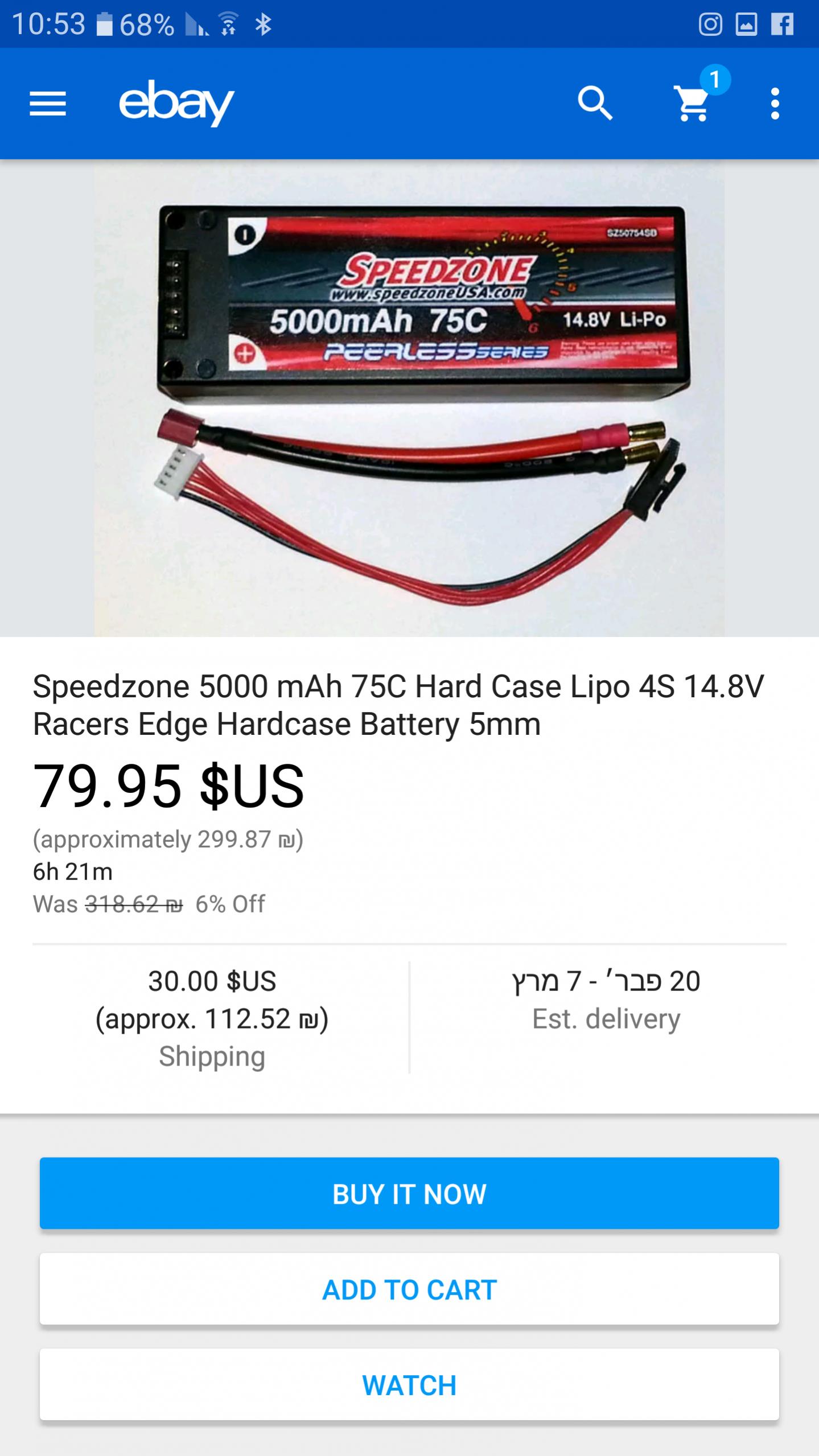

    מישהו מכיר את הסוללה הזאת? חבר קרוב המליץ עליה טוען שעבר איתה 40-50 טעינות ונמכרה ביחד עם הרכב שלו

    הסוללה שנראת בתמונה היא סכנת נפשות לבקר שלך
    אם עוד לא קנית אותה אז אל תקנה אותה!!!
    טעות קטנה בחיבור התקעים לסוללה והבקר נהרס
    לא צריך יותר מחלקיק שניה
    אפשר לומר: "לי זה לא יקרה" [גם אני אמרתי] אבל כשמשהו יכול להשתבש הוא משתבש
    מנע את האפשרות לתקלה
    שתי אפשרויות לכך:
    1. תקע את המחבר לסוללה ותקבע אותו בתוך הסוללה עם סרט דביק
    את החיבור ניתוק תבצע ע"י מחבר דינס או EC או כל מחבר אחר רחוק מהסוללה.
    2. תחבר מוליך אחד ארוך ואחד קצר יותר כך שהמוליך הקצר לא מגיע למחבר השגוי של הסוללה.
    במצב הנוכחי אתה תשרוף את הבקר...זה רק עיניין של זמן

    לא בא ללמד רק להצדיק את רן.
    הסוללנ הזאת היא סכנה לך ולרכב!
    לי אישית נהרסו כבר שני בקרים בגלל טעויות עם סוללה מהסוג הזה.
    בכלל לא מומלץ

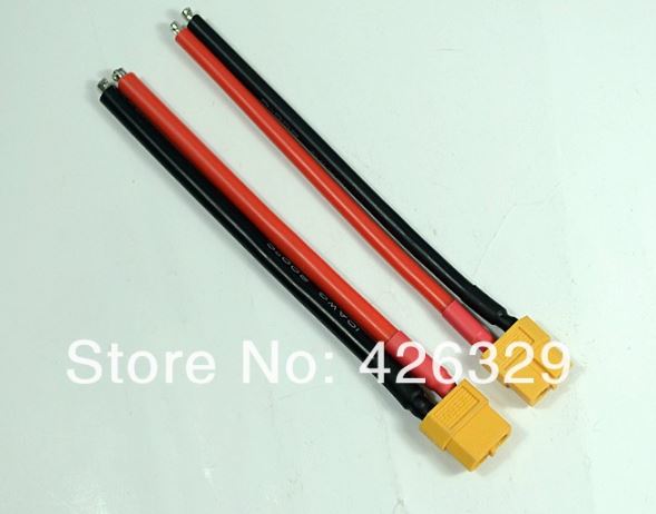

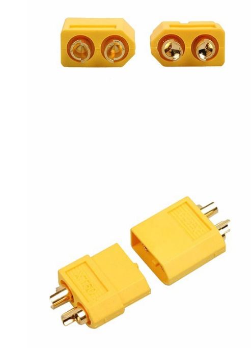

    נעים מאוד שלומי,
    הדיודה תפרוק 100-150 אמפר אחרי הבקר, הכוונה להשים דיודה לפני הבקר, כך שיצא מהבטריה מקסימום 5 אמפר כמו שהיא 5000mah זה 5 אמפר
    מה הכוונה באיזה ציוד השתמשתי? מלחם? קטר? פלוק? זו הכוונה?
    למה בעצם לא להשתמש במחבר מהסוגים האלה? ככה אי אשר להתבלבל

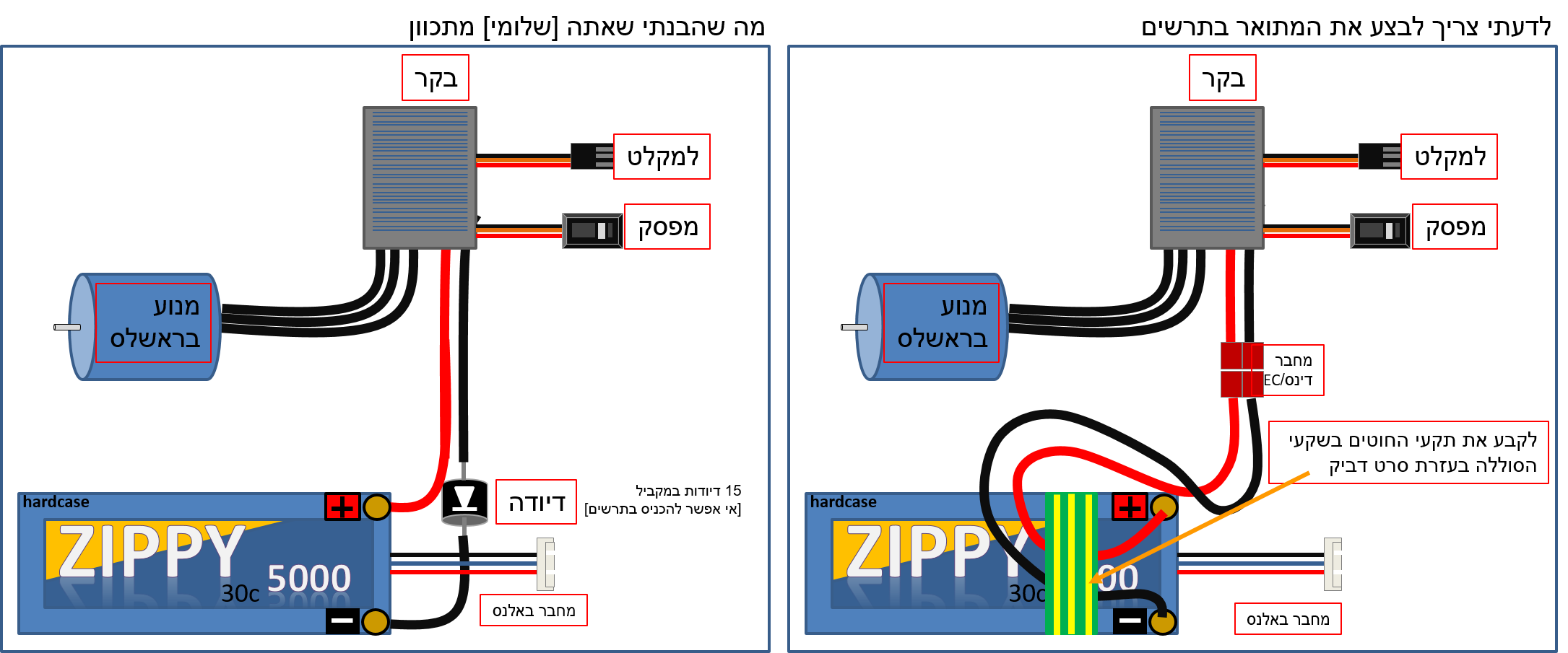

    הי שלומי
    נעים להכיר
    להבנתי, התכוונו שנינו לאותו דבר:
    דיודה היא רכיב שמוליך רק בכיוון אחד ולכן שמים אותה על המוליך שמתחבר לפלוס או למינוס של הסוללה בכיוון החיבור הנכון
    תארתי בתרשים הבא את מה שהבנתי שאתה מתכוון ואת דעתי:
    יש לך טעות...
    סוללה של 5000 מיליאמפר מגיעה עם שני נתונים פריקה שמצויינים באות C
    C "מתמשך" = פריקה מתמשכת לאורך זמן ארוך
    C "מתפרץ" = פריקה מקסימאלית לטווח של כ 3-5 שניות
    הסוללה שבתמונה של שי היא 14.8 וולט 5000 מיליאמפר 75C [נתון המתפרץ לא מצויין עליה]
    החישוב הוא פשוט: הסוללה מסוגלת לפרוק זרם של 5 אמפר כפול 75C שזה יוצא 375 אמפר מבלי להינזק
    ה C המתפרץ עוד יותר גבוה
    רכב 1/8 מגיע עם בקר 150 אמפר
    מה זה אומר לנו?
    שהרכיבים בבקר מסוגלים להחזיק זרם של 150 אמפר מתמשך [ובאותיות הקטנות רשום תמיד גם הנתון של המתפרץ]
    כתבת שהשתמשת בדיודות בעבר
    התכוונתי באיזה רכב? טיסן? מסוק? רחפן?
    רן ענבר

    סרטוט מרשים,
    לא ידעתי על c מתמשך ומתפרץ שיש בסוללה, תודה על ההסבר.
    שמתי דיודה גם במסוק וגם במכונית- עשיתי נסיונות בלהחליף את הקוטביות של הפלוס והמינוס והדיודה עבדה מצויין.
    לפי דעתי הפתרון הכי יעיל מבלי להסתמך על מוצרי אלקטרוניקה זה המחברים שהראתי וכמו שהראת באיור, גם אם מתבלבלים בקוטביות המתאם לא יתחבר.
    * חשבתי ש 75c זה הטמפרטורה המקסימלית שהסוללה יכולה לעבוד

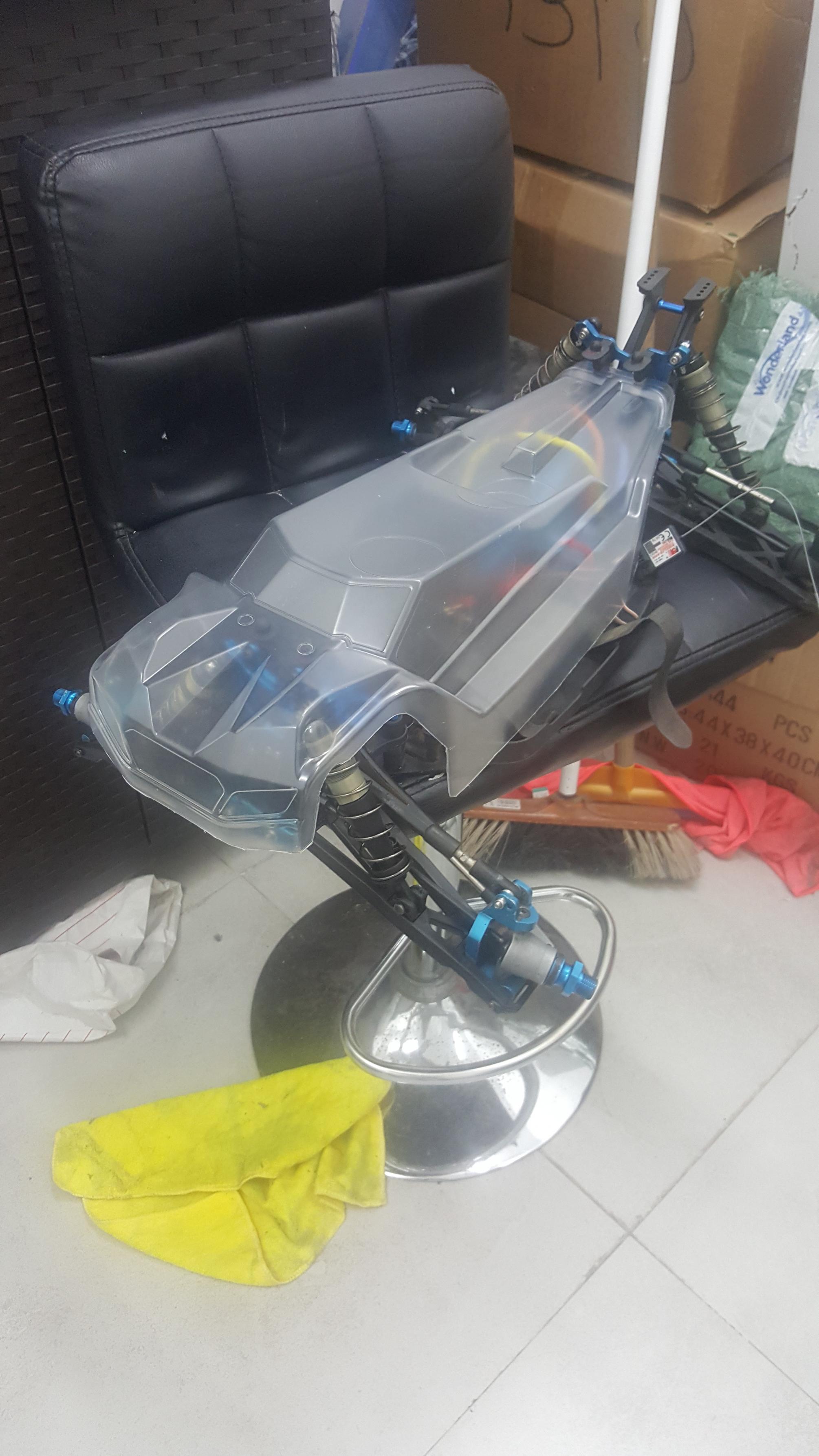

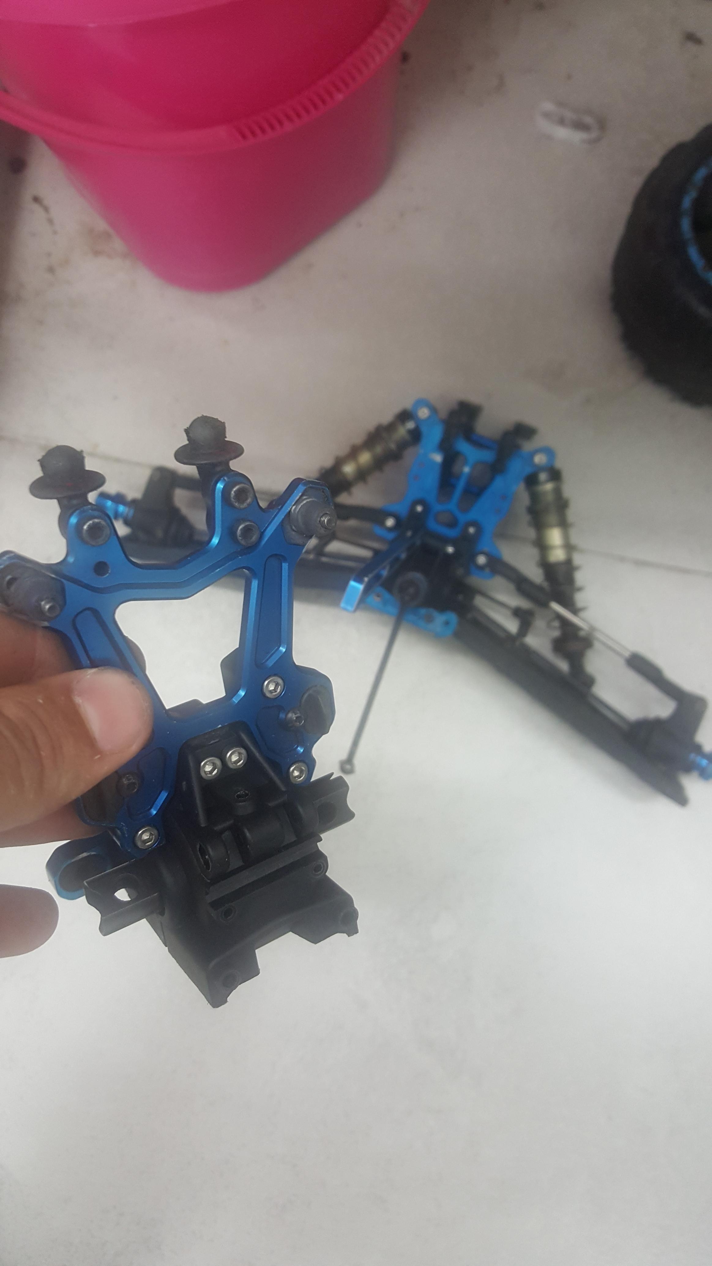

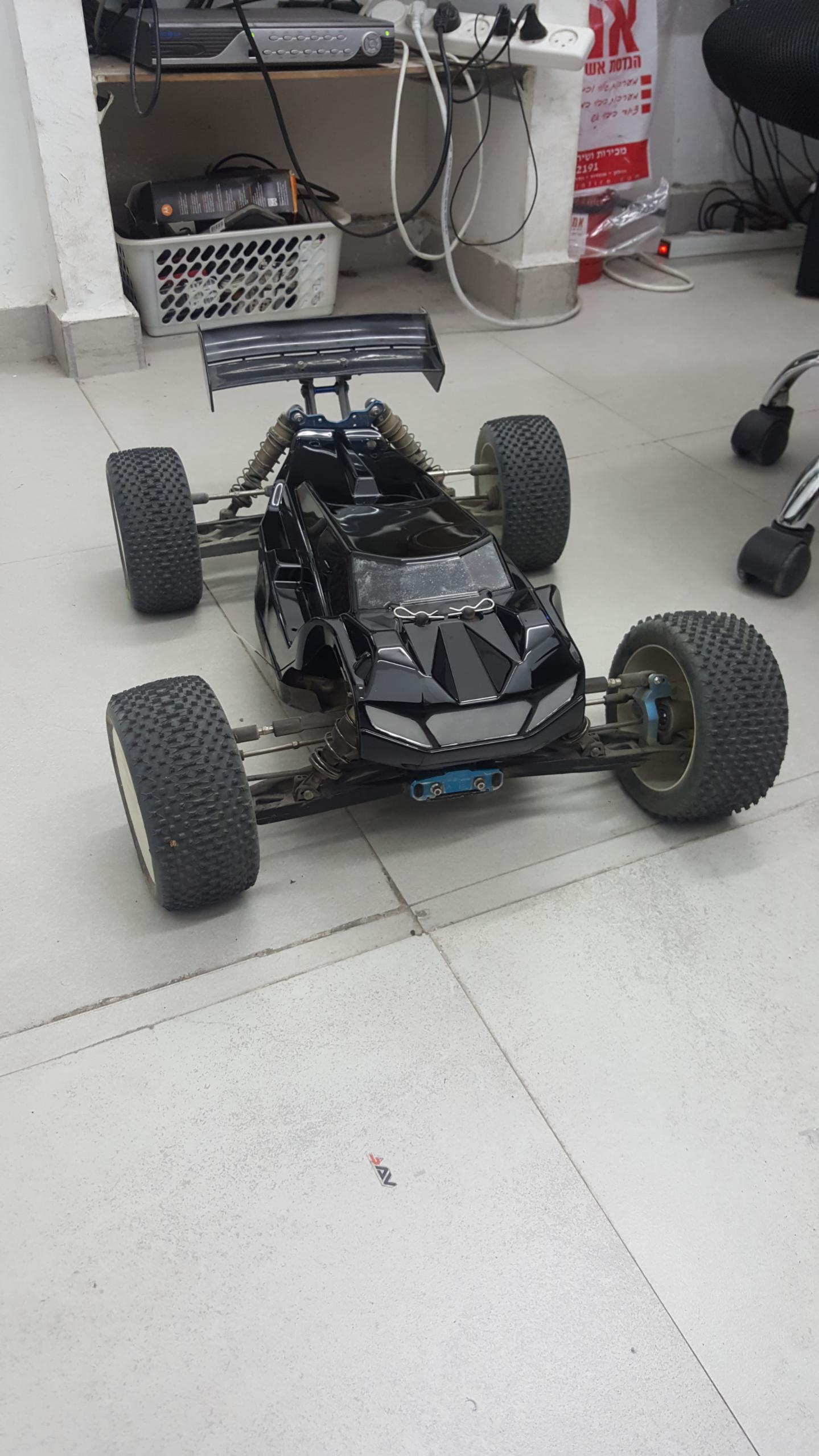

    *עדכון*
    הרכב 90%מוכן!
    חסר לי צמיגים שצריכים להגיע(בדלנדס)
    וקופסא שנמצא בא המקלט

    שאלה לממוחים
    הרכב פותח בפול גז הכי איטי שאפשר לנוסע איתו זה בערך 20 קמש.
    הרכב טיפה רועד רוצה לנסוע וזה בשלט על המקסימום
    אם אני מוריד טיפה מהשלט הוא מתקדם ונוסע לאט
    אני חלוד בקטע של השלט...

    מצטער שאני נודניק, אני פשוט לא מבין את המשמעות של "הרכב פותח בפול גז הכי איטי שאפשר לנוסע איתו זה בערך 20 קמש"
    האם פול גז של הרכב זה 20 קמ"ש?
    או שהשאלה היא על מה שקורה כשהרכב נוסע לאט ורועד?
    התמונה האחרונה? זה הרכב שסיימת להרכיב אחרי נסיעה?
    הרכב נראה פוזל רצח
    שים אותו על הצתלבות של 4 בלטות ותצלם כמה תמונות מלמעלה, מקדימה, מאחורה ומהצד
    תמיד ב 90 מעלות לרכב

    אתמול הסעתי עם הסוללה החדשה סוללה ברמה גבוה החזיקה לי 35 דקות של השתוללות
    הרכב נוסע מ-ט-ו-ר-ף שום דבר לא מתחמם הכל במקום
