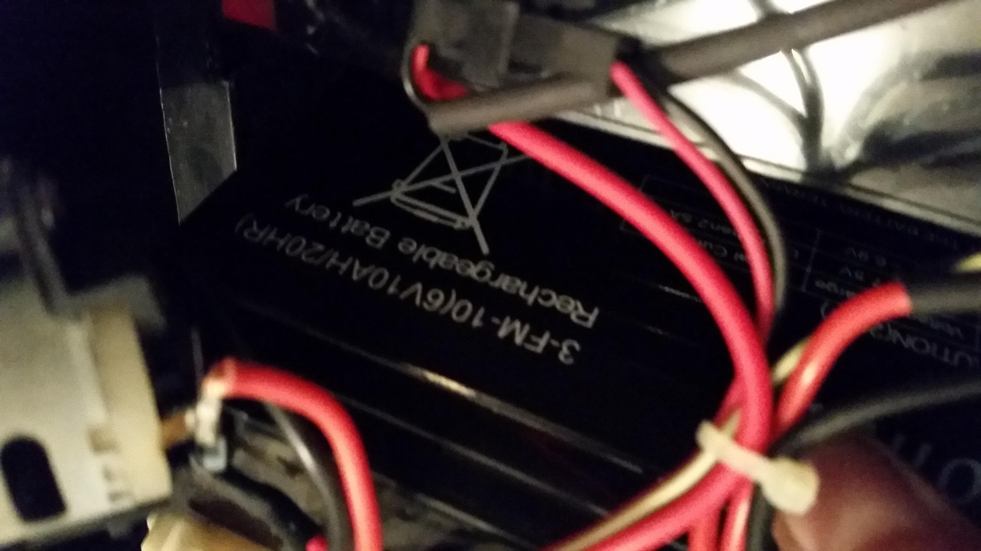

    אני מצרף צילום הכיתוב על הסוללות. אם אין יתרון לicharger בטעינה מהירה יותר אז אני לא אשתמש בו עם המטען הרגיל זה לוקח 12 שעות. חשבתי שאוכל לקצר זמנים אבל בשביל אותם זמנים לא שווה להחליף חיבורים וכיוב.

    זה לא שלמטען אין טעינה מהירה יותר...
    זה שטעינה מהירה לא ממש בריא לסוללות מסוג זה.
