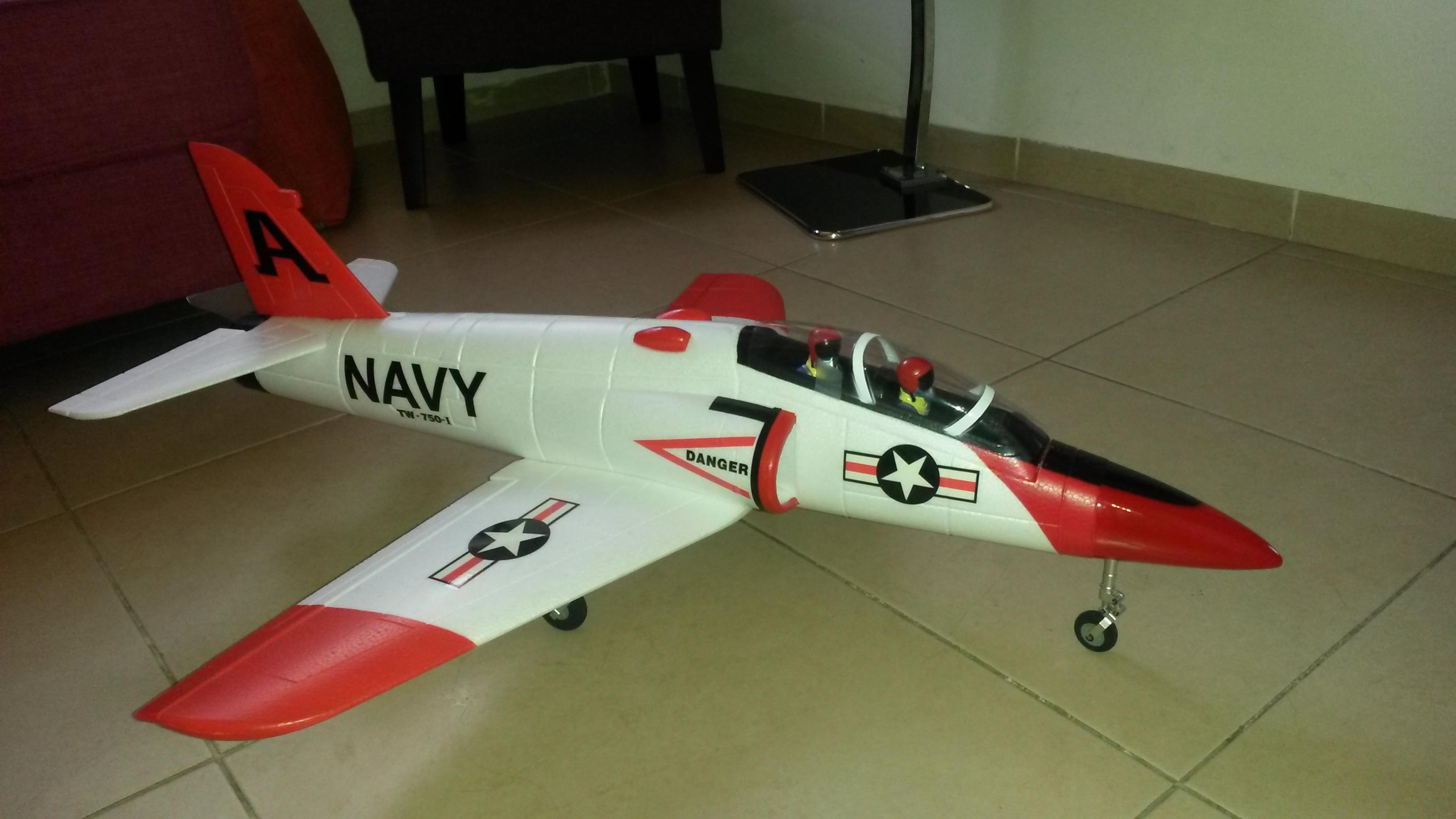

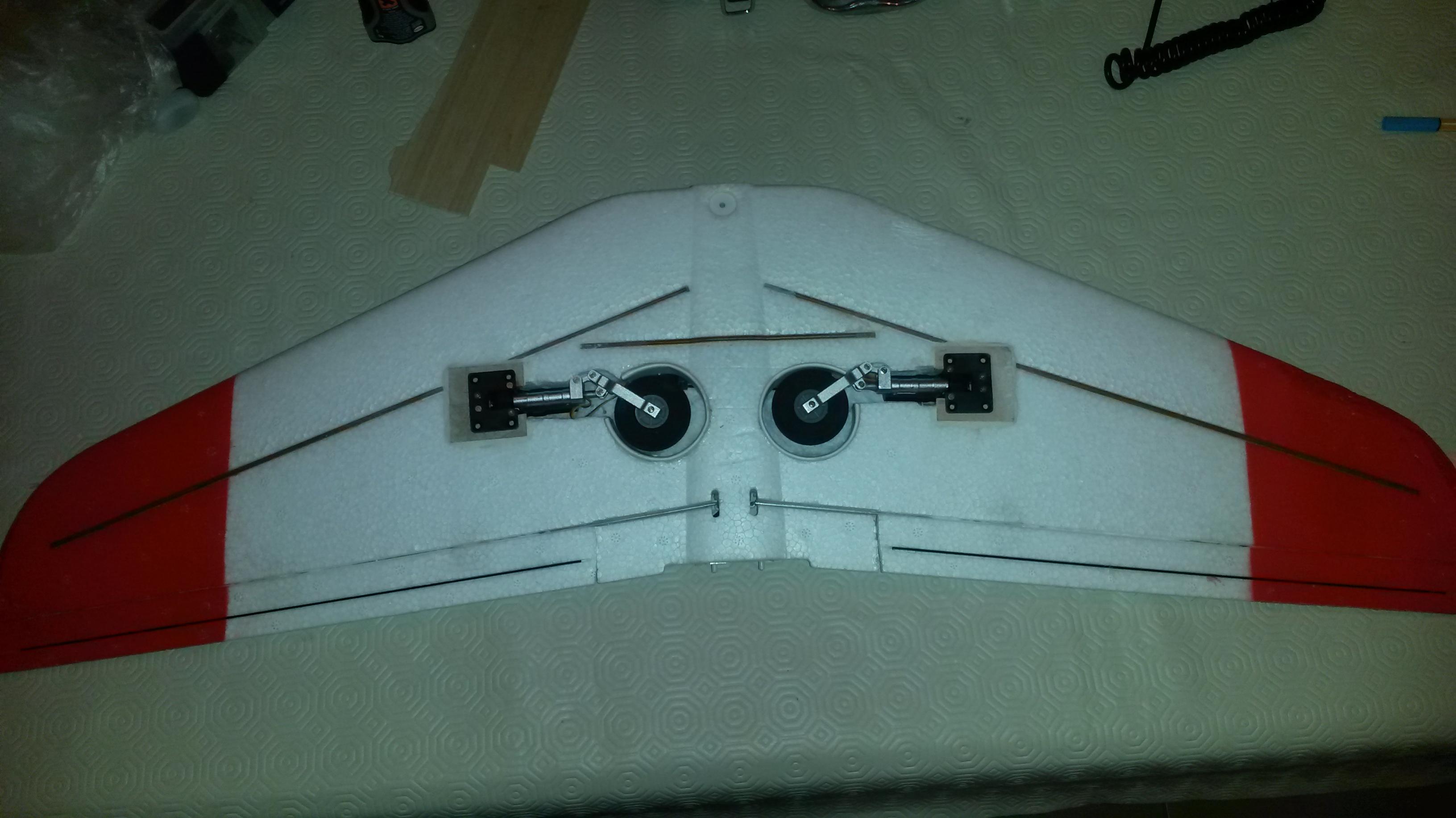

    זה המקור
    וזה לאחר שידרוג

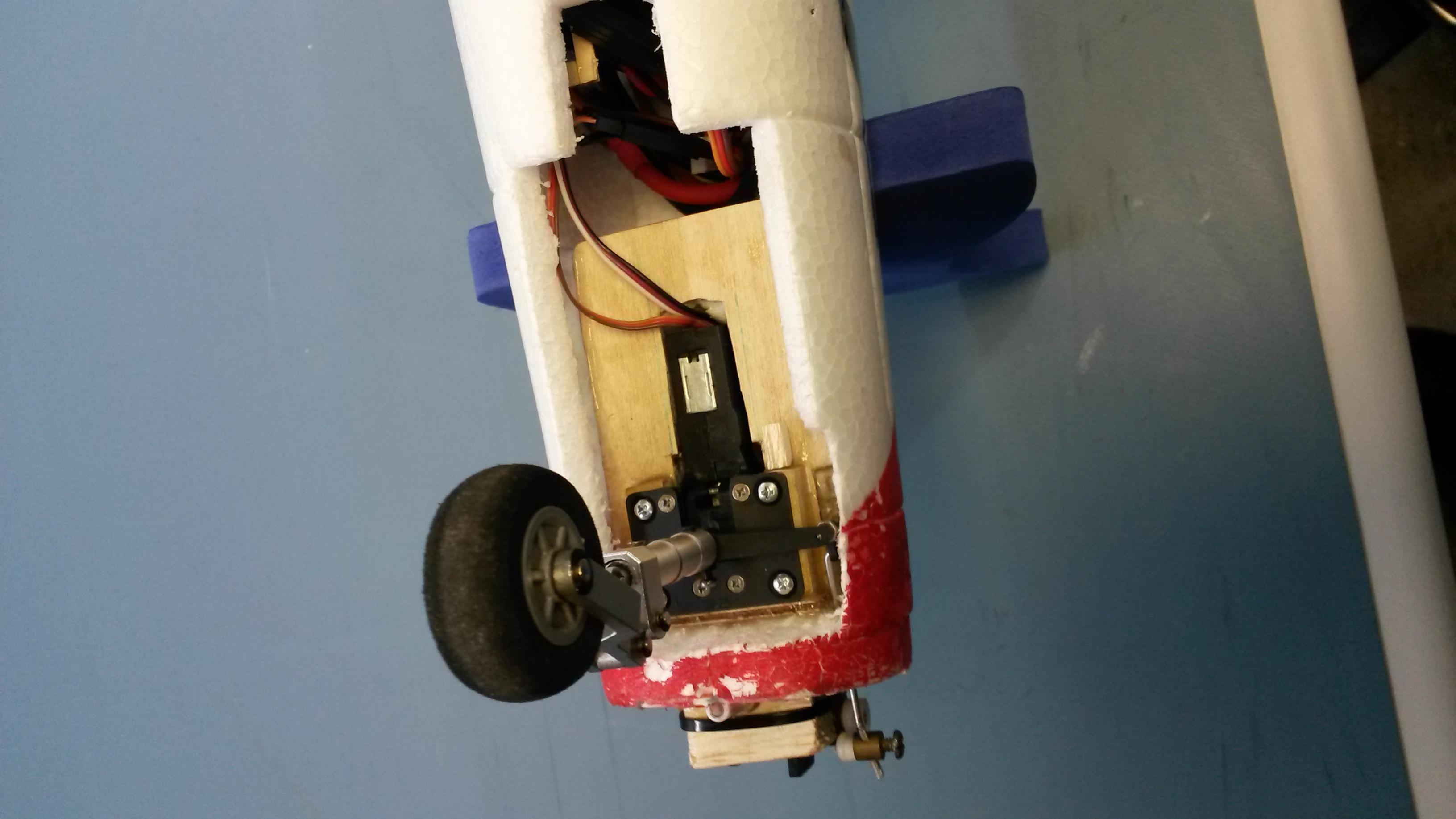

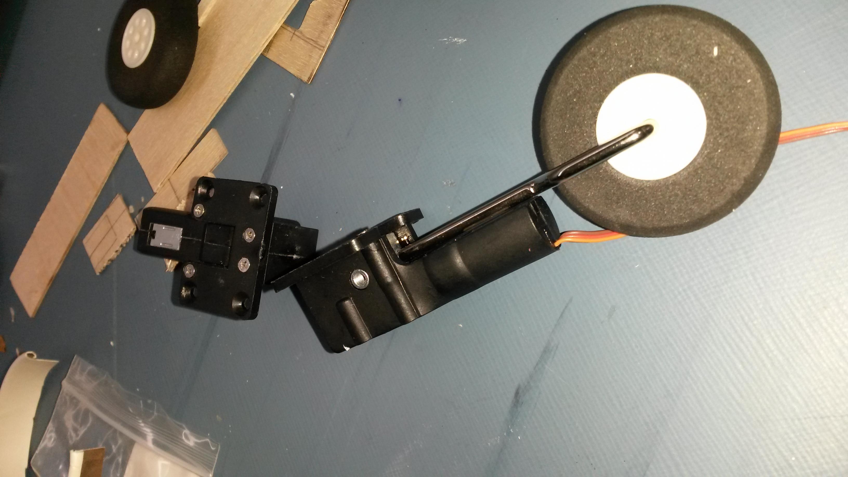

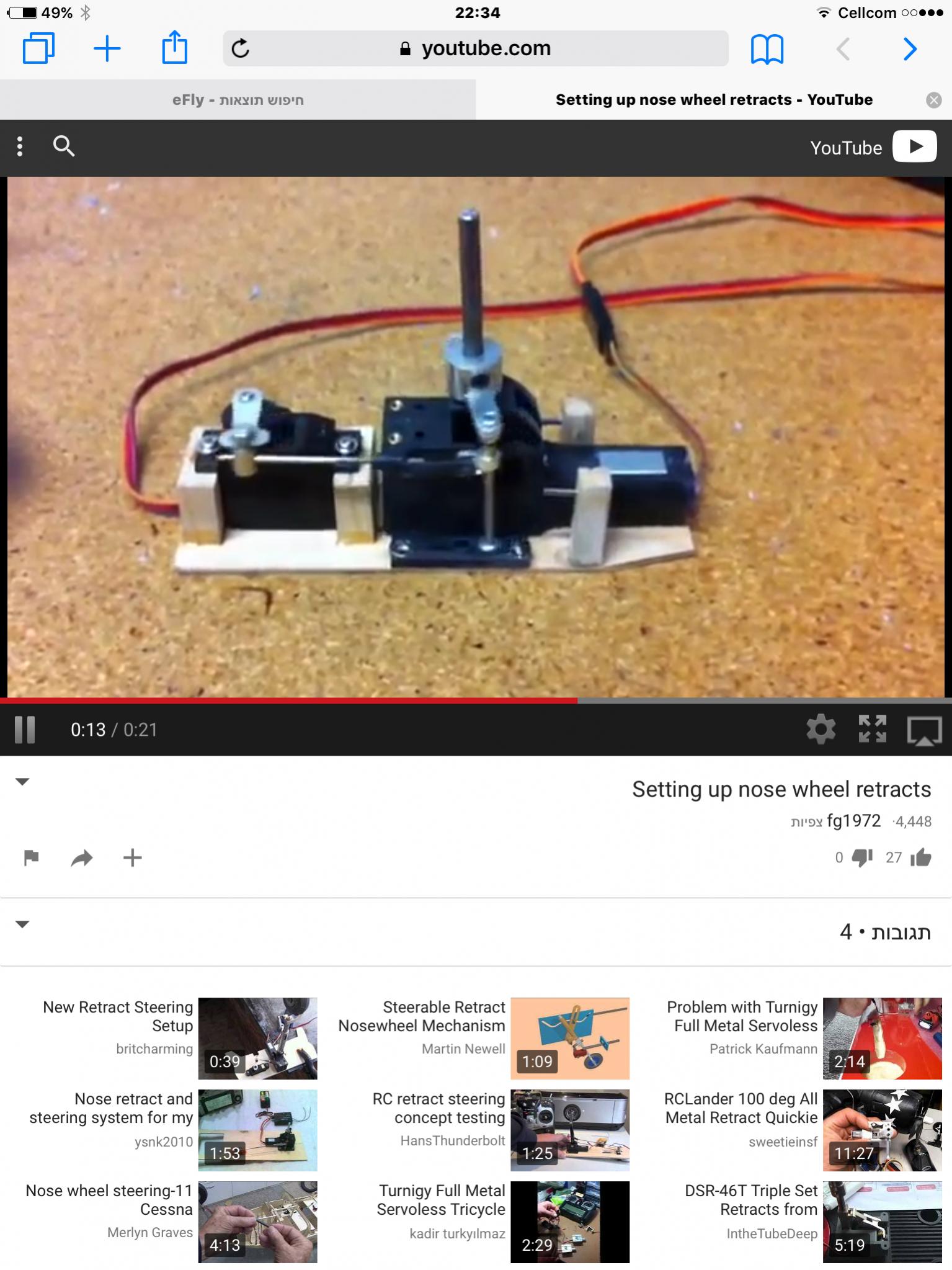

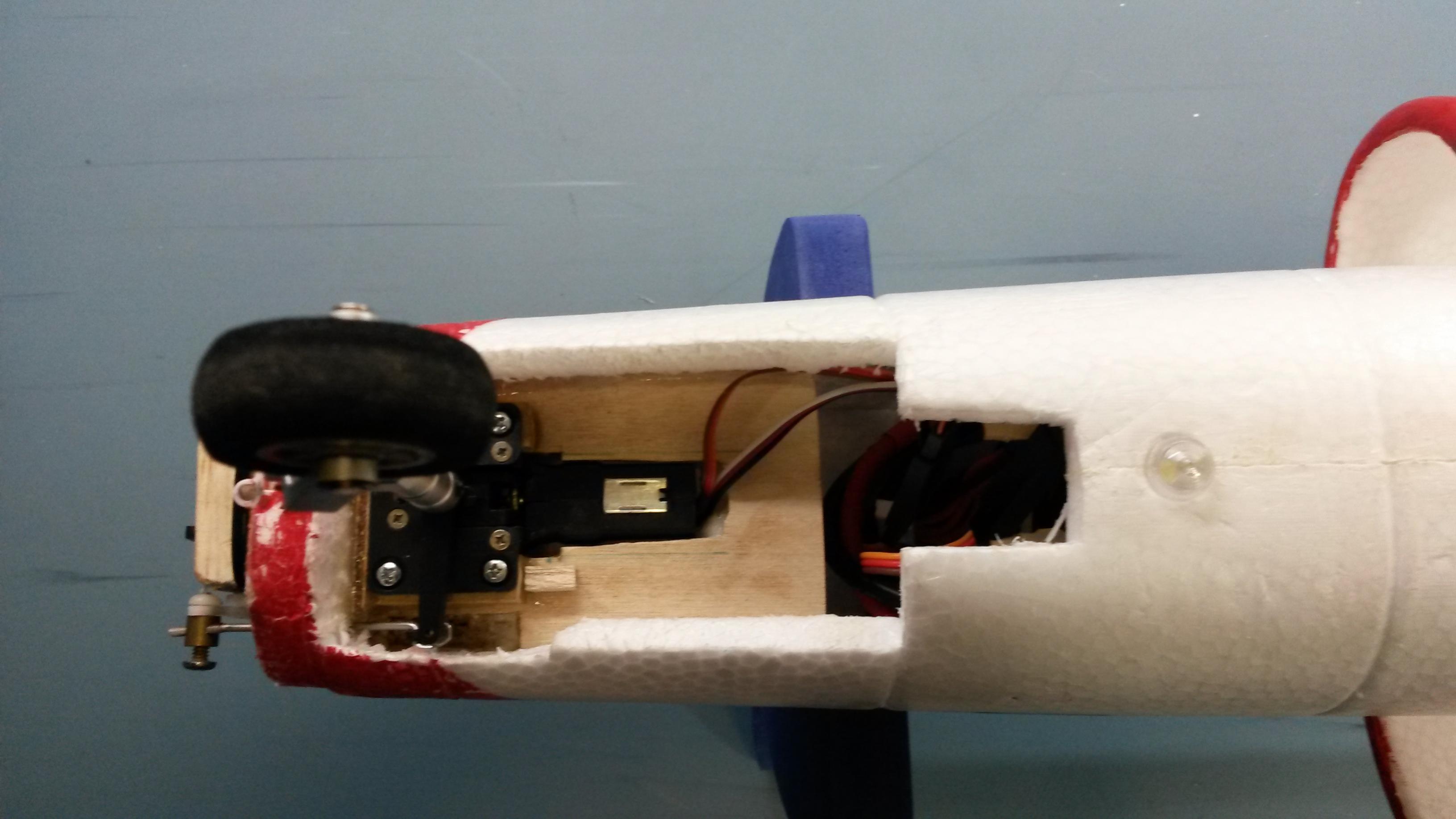

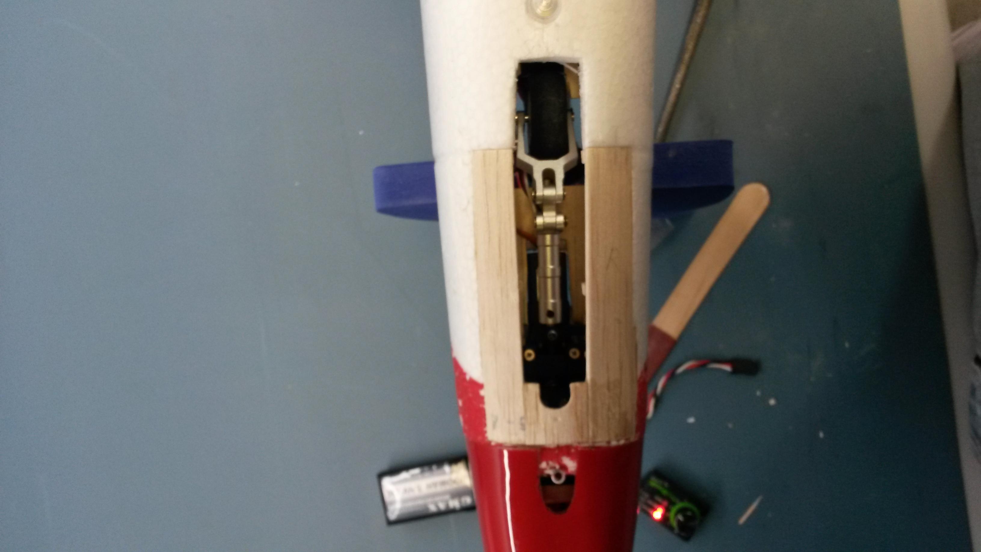

    ממשיכים עם גלגלים מתקפלים, גלגל אף.
    נרכש מהוביקינג
    https://hobbyking.com/en_us/servoles...5mm-mount.html
    קובץ מצורף 143075
    בשלב ראשון נדרש להכין תושבת וצריך לקחת בחשבון את זרוע ההיגוי ,יש שמשלבים בתושבת גם את סרוו ההיגוי
    אני בחרתי להפריד בין התושבת לסרוו ההיגוי שהותקן בחרטום
    נדרשת עבודת חיתוך בגוף כדי לשתול התושבת פנימה,כך זה נראה בתוך הגוף

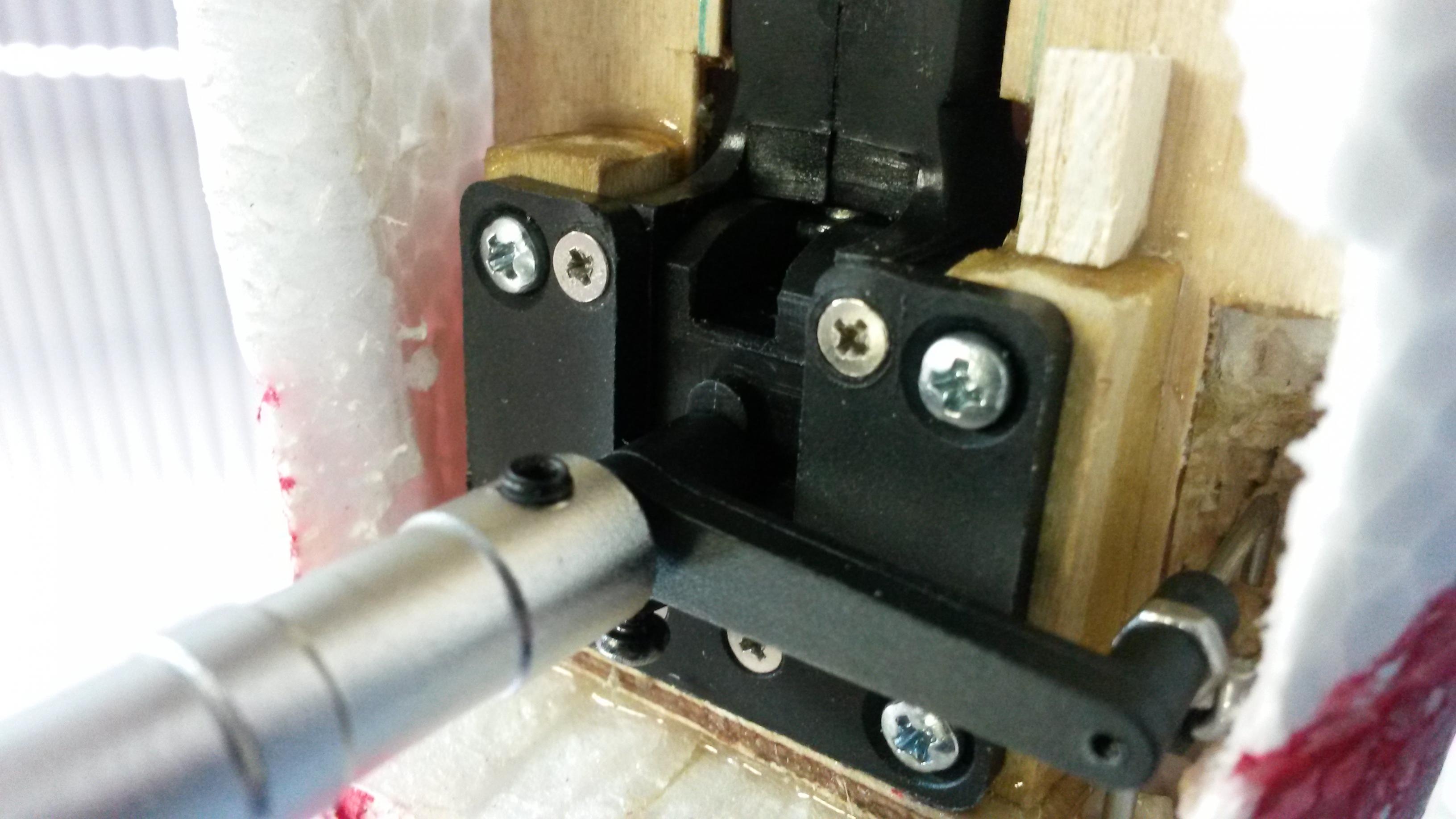

    וכך ממוקם סרוו ההיגוי
    תשומת לב מיוחדת לתנוע חופשית ומדוייקת של זרוע ההיגוי במצב פתוח ומקופל ובעיקר לכוונן כך שבמצב קיפול הגלגל נכנס וננעל ישר.

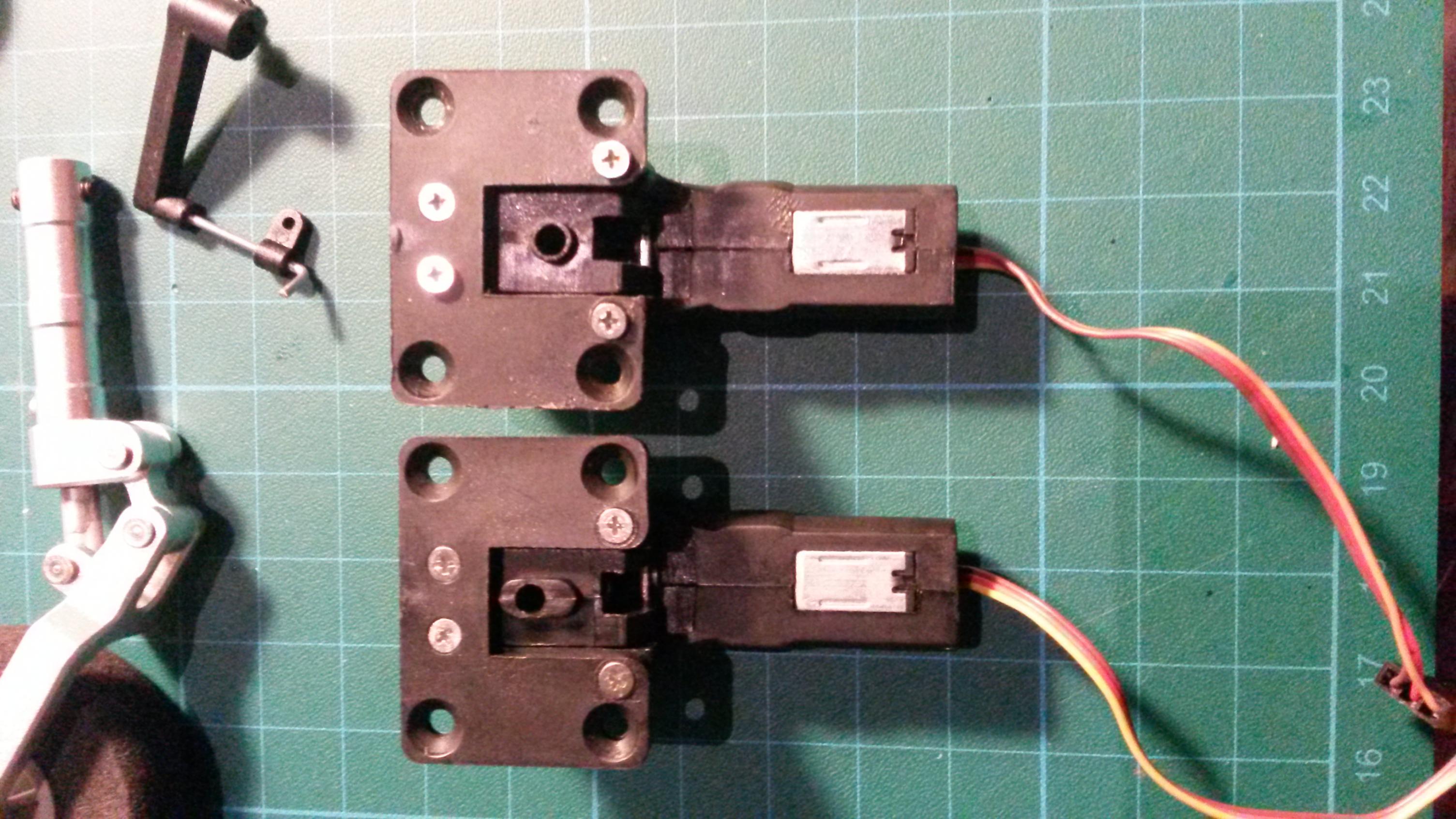

    מתקדמים לכני הנשא הראשיים ...לכאורה היה אמור להיות פשוט אך יש הפתעות לא צפויות גם למי שסתם חושב להשתמש בכני נסע שכאלו לכל טיסן אחר.
    מסתבר שעל המתקפלים הראשיים לא ממש ניצן להתקין את משככי הסקייל
    הכנים מגיעים מותאמים למוט 3ממ כך שבמצב מקופל יהם נצמדים לבסיס עם אפס מרווח סבבה ,אבל כשמתקינים את הכנים המשוככים שהם בעובי חיצוני של כ 6ממ ...לא ניתן לקפל
    בהתחלה חשבתי על פתרון שכזה כדי להרחיק מעט הכן מהבסיס ברך במוט החיבור
    אבל בסופו של דבר לא ממש אהבתי הפתרון ואז נזכרתי כן גלגל האף כן קיבל את החיבור המשוכך

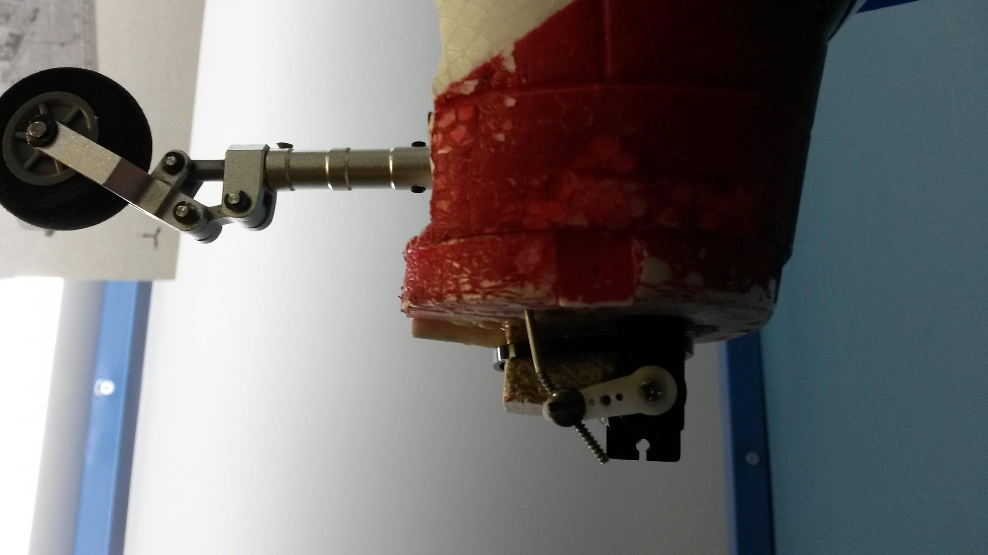

    מסתבר שבגלל התקן זרוע ההיגוי פתח מוט העיגון מוסט מהמרכז מספר מלמטרים וזה מספיק לעובי הכן המשוכך

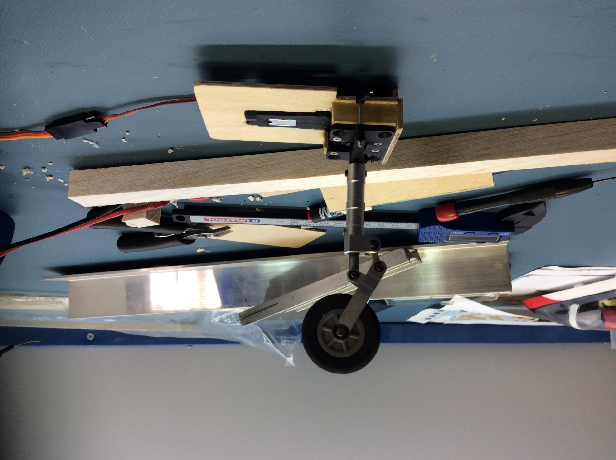

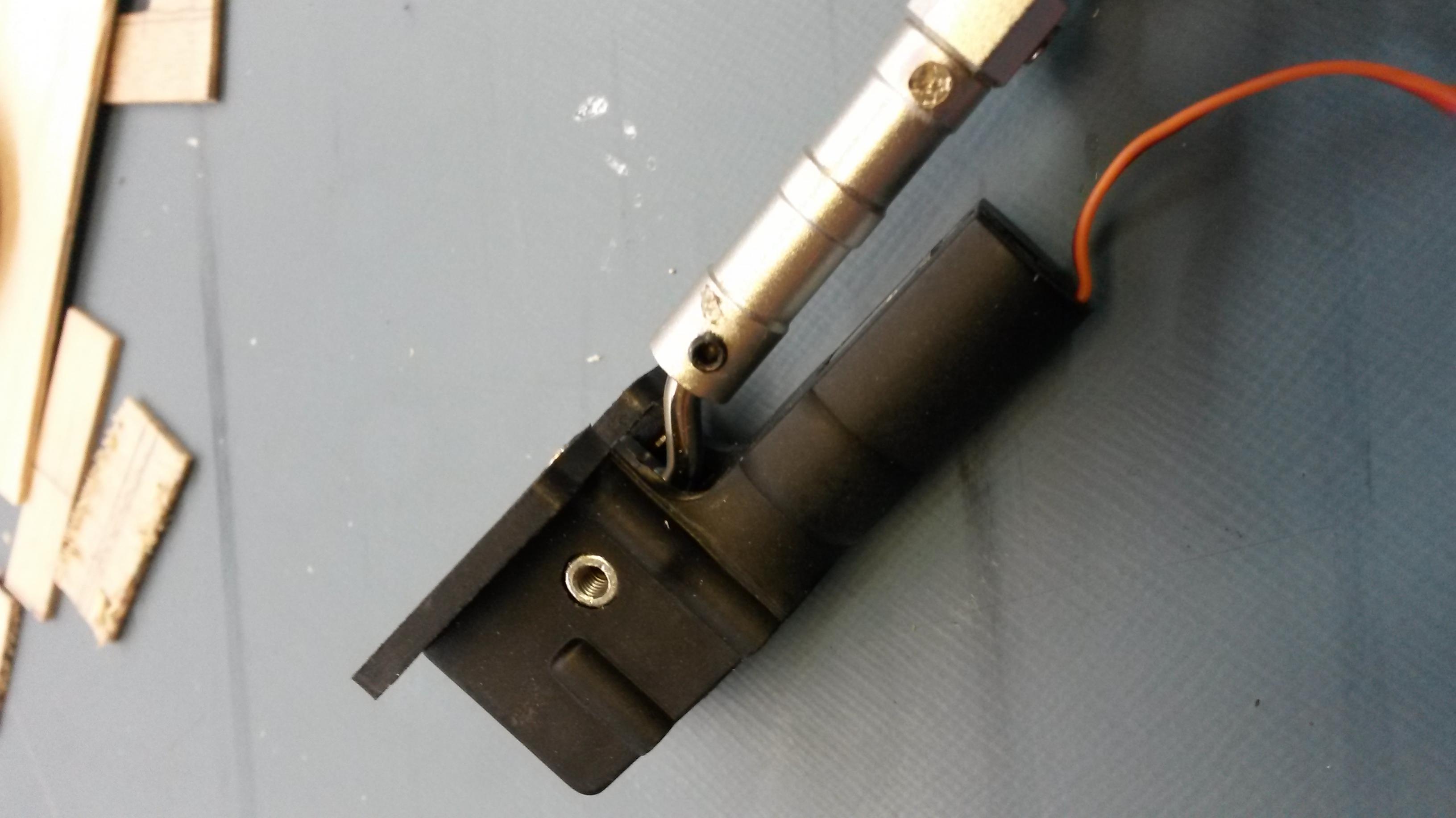

    אז הפתרון שלי להזמין עוד 2 כני נסע להיגוי,פירוק זרוע ההיגוי והמוט ווהחלפטו במוט שניתן לעיגון (הובי קינג מוחרים סט של 10 מוטות)

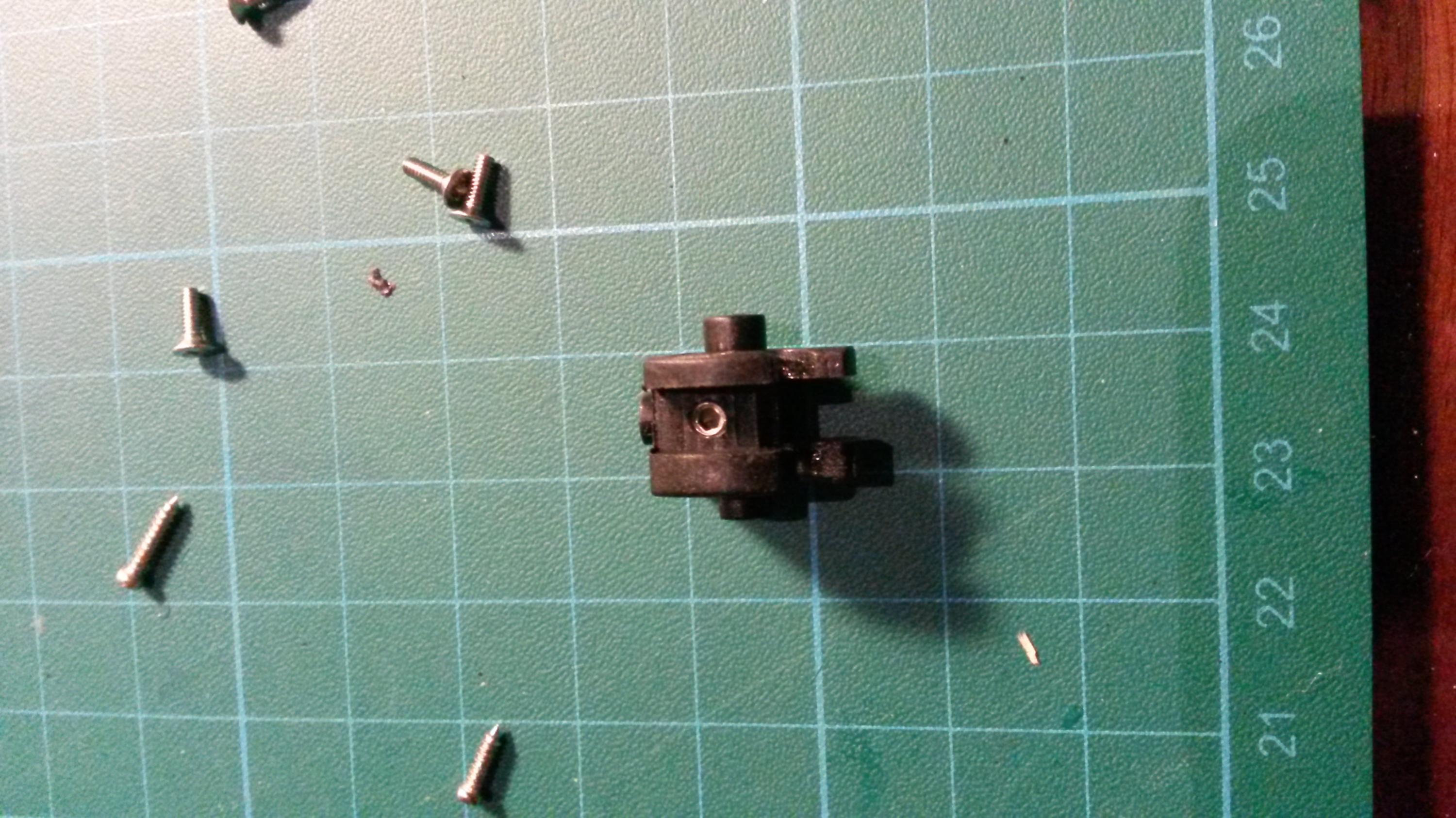

    והנה גם כאן לא נגמרו ההפתעות...מסתבר שאין אפשרות מובנת לעגון המוט לתוך הבסיס המתקפל שהרי מיועד למוט מסתובב.
    אבל יש פיתרון ...התקנת בורג עיגון הלן M3 ללא ראש קדח 2.4 ממ והברזה M3
    כך זה נראה*

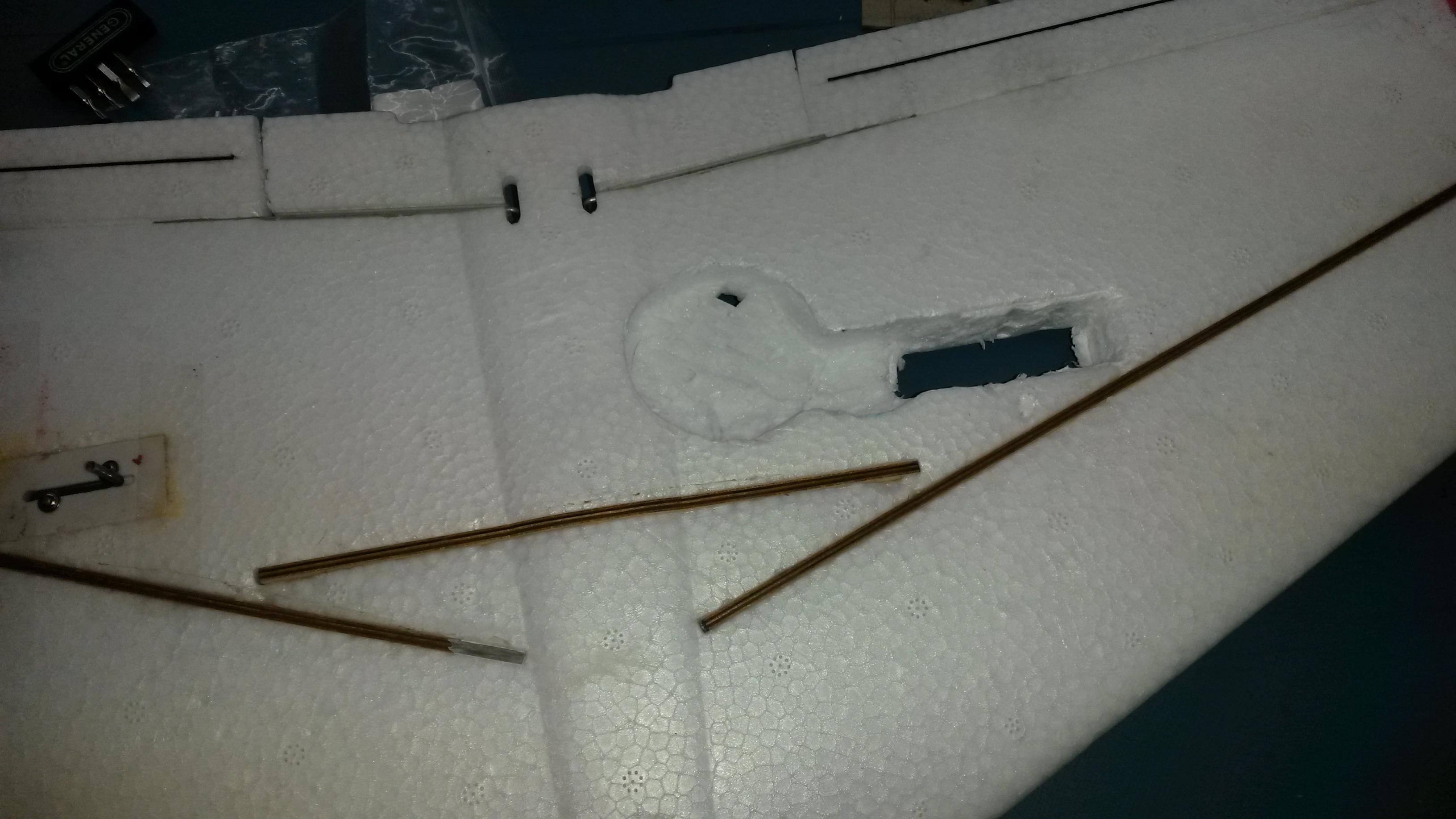

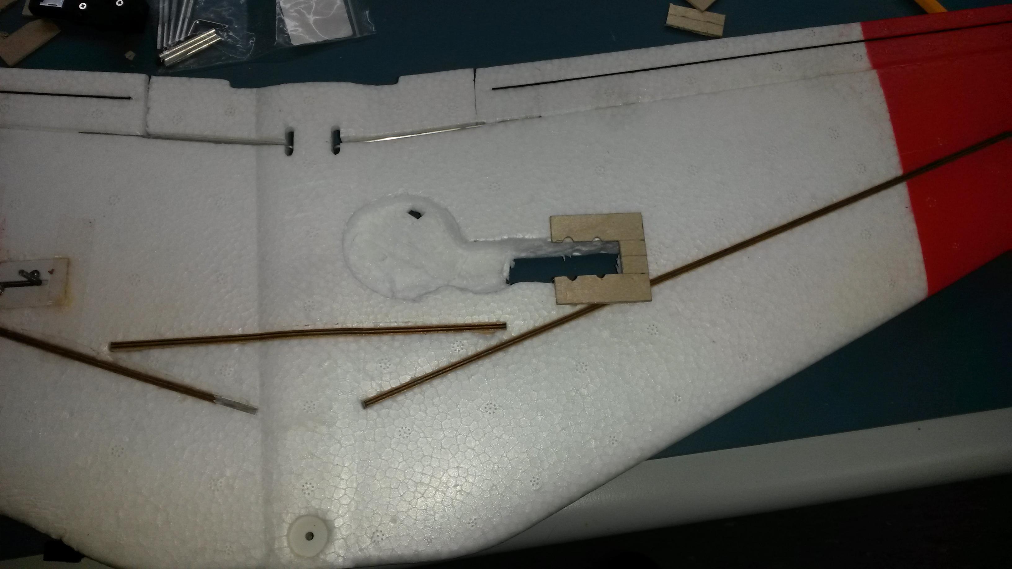

    עכשיו נותר ״לחפור״ בקלקר להכין תושבת מדיקט תעופתי ולעגון הכן נסע לכנף
    בפעם הבאה אני מקווה שכבר ניתן יהיה לראות התוצאה הסופית בפעולה
    נערך לאחרונה על ידי copilot16; 15-01-2017 בשעה 00:35:22.
    ברירת מחדל תגובה: הוספת מתקפלים ומיני קוסמטיקה ל T45 edf 64mm
    עבודה יפה מאוד!
  9. המשתמשים הבאים אמרו תודה לguyst על הודעתו:
    copilot16 (15-01-2017)
  10. #9
    Dec 2010
    218
    15
    הודה 68 פעמים ב 48 הודעות
    הגענו לסוף...

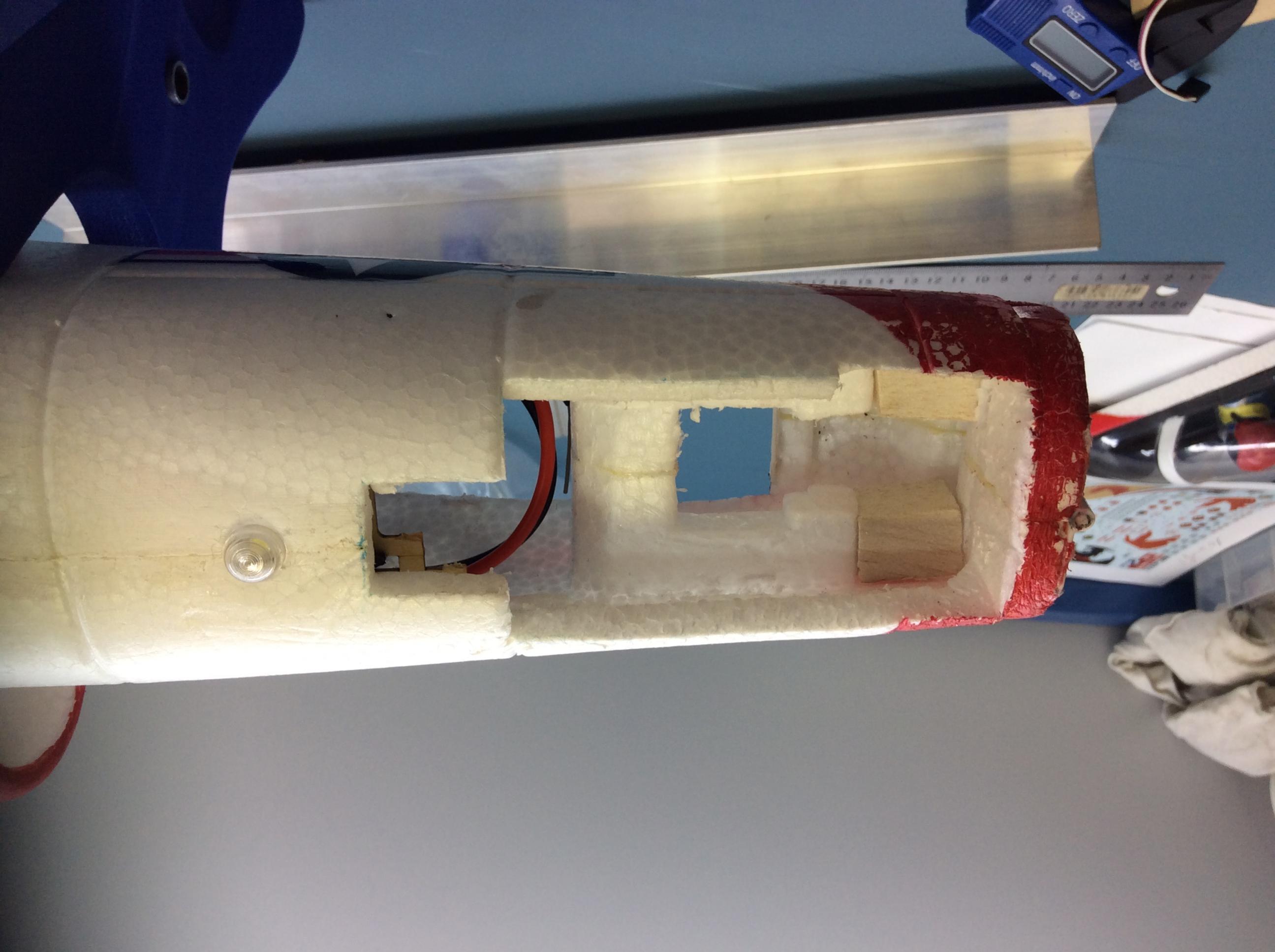

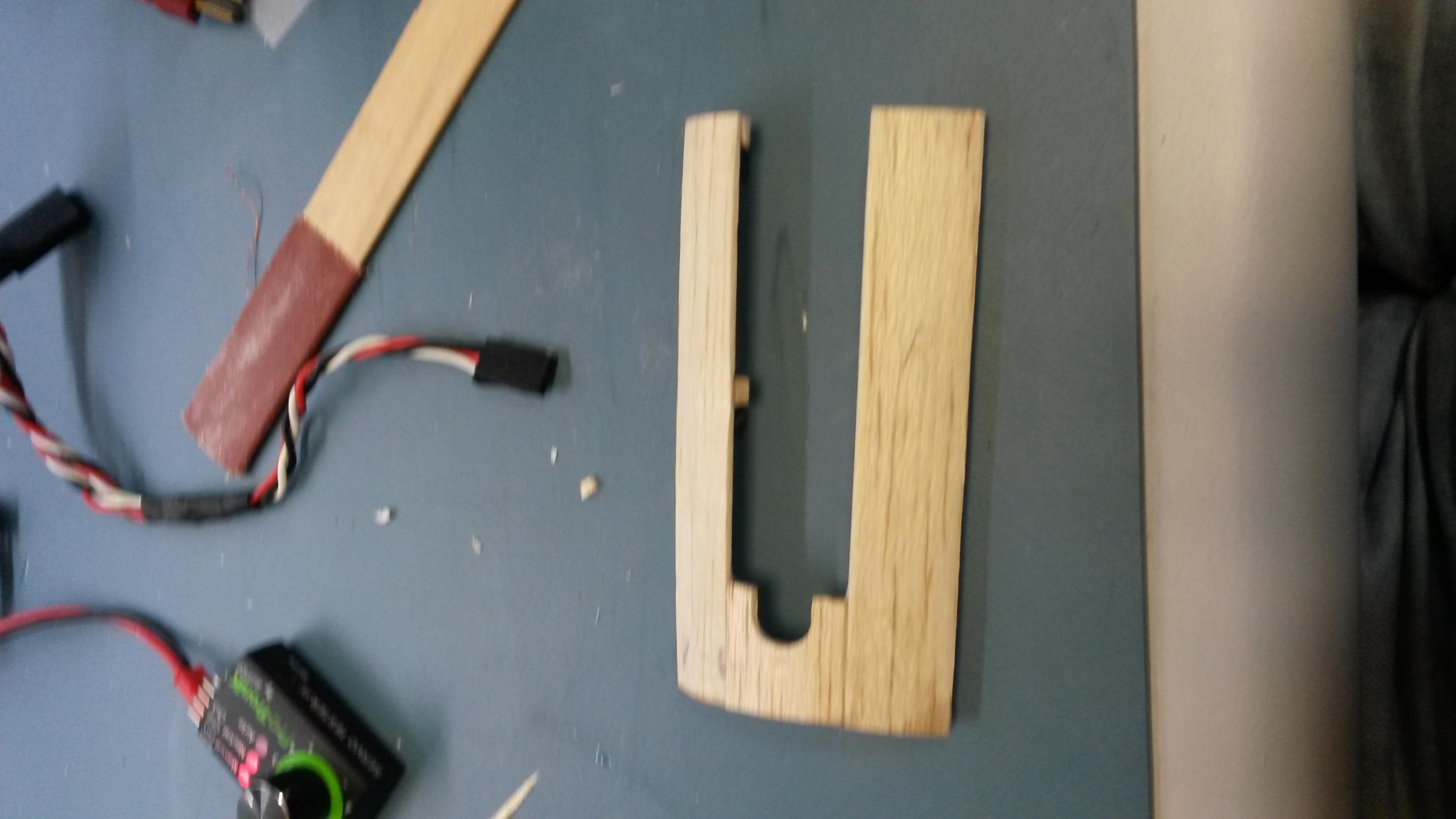

    אז כמה טיפיים לעבודה בכנף ,לא צריך לחשוש לחפור עד לצד השני זה ניתן לתיקון בקלות עם בלזה 1ממ
    אבל כדאי
    א לפני התחלת החיתוך להסיר המדבקות/סמל האמריקאי מעל הכנף אני פשוט הזזתי אותו הצידה , לאחר השלמת התיקון בבלזה וקצת צבע לבן מחזירים המדבקה למקום וזה מכסה יופי את מקום החיתוך והתיקון.
    ב לשתדל בכל זאת לחפור לעומק רק איפה שצריך באזור הבסיס של כן הנסע .

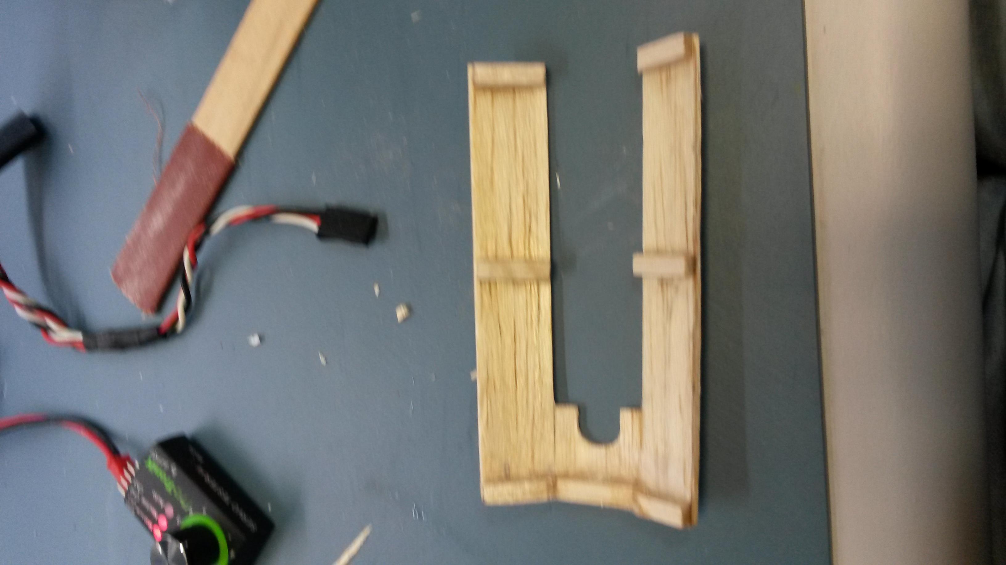

    הכנת תושבת לכן נסע מדיקט 1.5 ממ ותוספת מוט אורן כבסיס לעיגון ברגי התושבת וגם הגדלת שטח הפנים להדבקה באפוקסי לשקע /דופן הכנף
