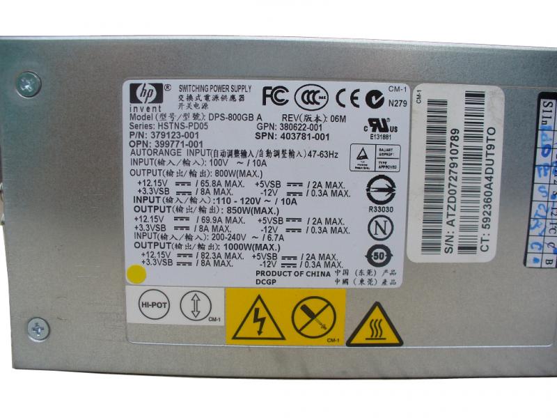

    דגם הספק שבחרתי הינו: Hp DPS 800gb ונתוניו העיקריים הם:
    82.3 אמפר במסילת ה 12V
    כל השאר פשוט לא מעניין
    יש לציין שניתן להפעיל כל מטען של 12V מהספק הנ"ל בהספק המקסימאלי שלו, והספק פשוט לא יתאמץ
    כמו כן ישנם המון ספקים שניתן להשתמש בהם, הספק שאני בחרתי הינו אחד מתוך ים אפשרויות שונות, המתאימות לצרכים שונים.
    בחרתי בו כי הוא קטן, מכיל מאוררים (לא כל הספקים מכילים, והם מתבססים על קירור שקיים בתוך השרת) ויש עליו ועל אחיו המון מידע ברשת.

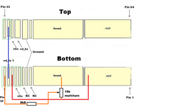

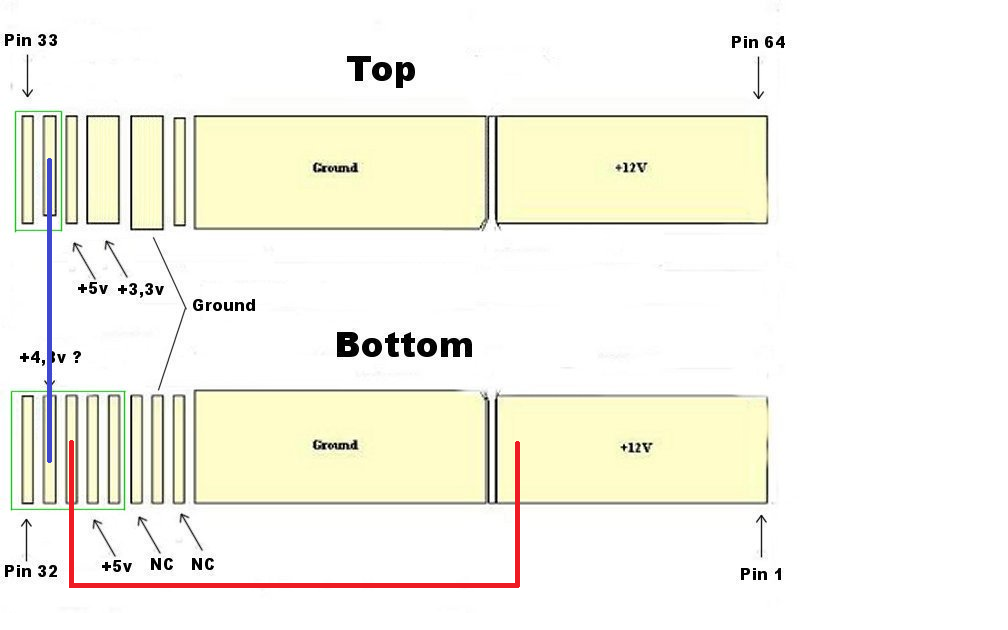

    בקבלת המשלוח, הדבר הראשון שמומלץ לעשות זה לבדוק מהם הפינים של הספק ומה הם נותנים, במקרה שלי:
    ולבדוק איך מדליקים אותם (בדומה לחיבור הכבל השחור והירוק בספקים של מחשבים אישיים) -
    במקרה שלי מדובר בחיבור 2 פינים מסויימים - מסומנים בכחול בסכמות. יש להדליקם ולמדוד את כל המתחים שהספק נותן בעזרת רב מודד.

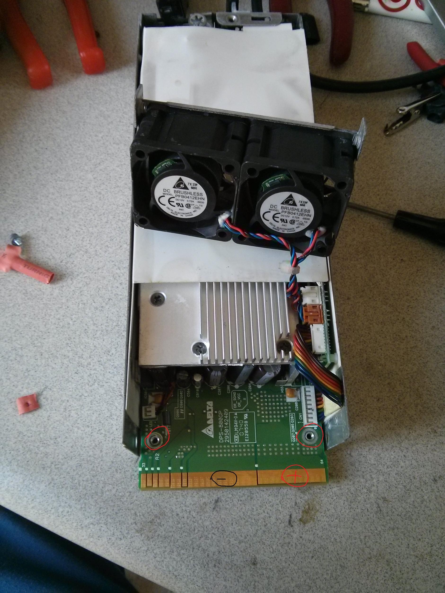

    הסבה של הספק השני
    ראשית יש לציין שבכל ספק ההסבה עלולה להיות מעט שונה, אך העיקרון דומה.

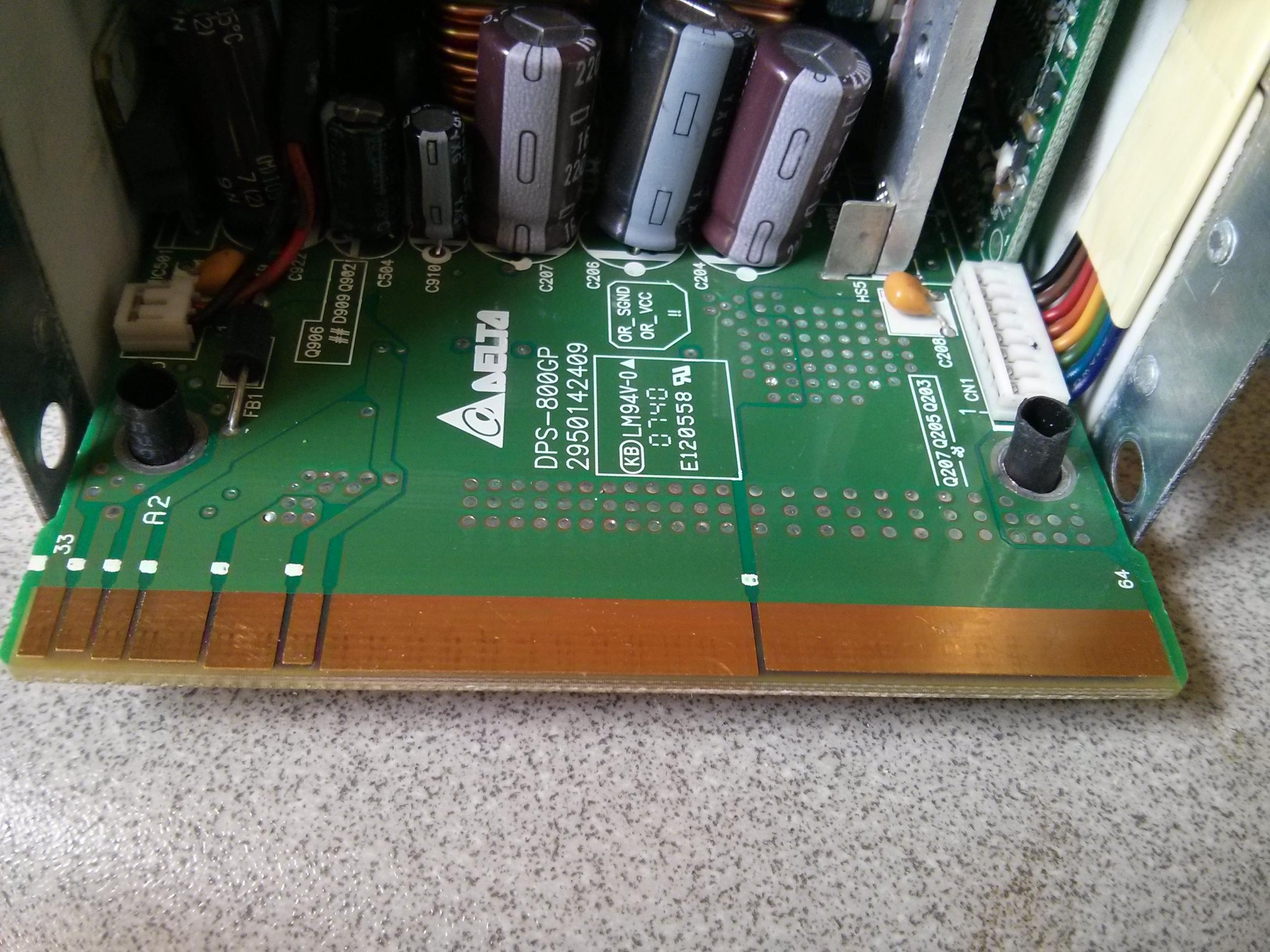

    יש למצוא היכן נוצר הקצר בין ההדק השלילי לאדמה, בדרך כלל זה יהיה כבל מולחם לגוף\אדמה בכניסה או דרך הברגים שמחזיקים את הלוח למקומו
    במקרה שלי לאחר מדידות ראיתי שהברגים הם אלו שמעבירים את המתח

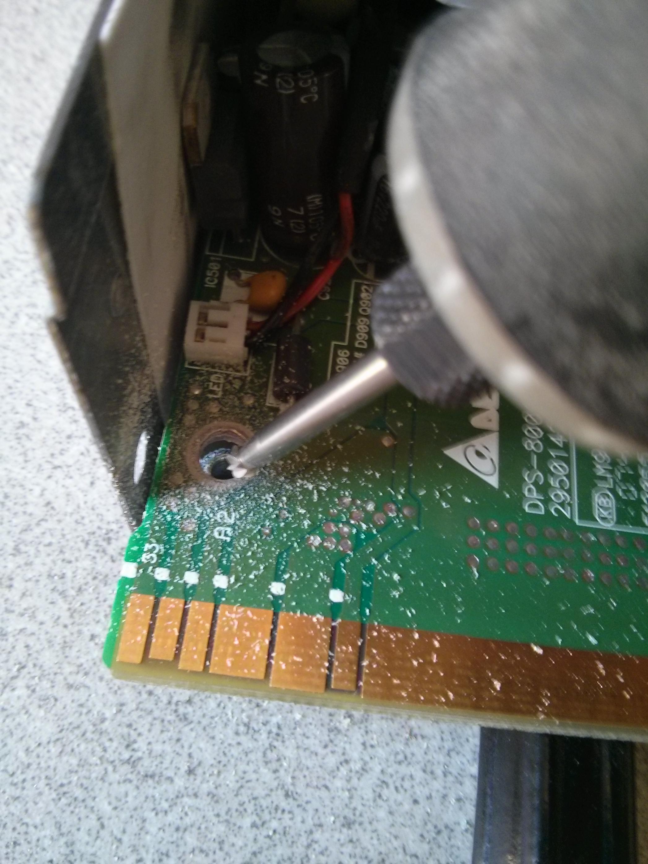

    החלטתי שהדרך הנכונה תיהיה למונע מגע פיסי הין הבורג ללוח, יש המתשמתשים בשיטות אחרות כמו בורג מפלסטיק ו\או דבר חם וכו'
    לכן הרחבתי במעט את הלוח באזור הקדחים עם דרמל (יש להיזהר, מאחר ובלוחות כאלו יש הרבה שכבות של ניתובים ואתם עלולים לפגוע בגיד קריטי ולגרום לנזק).

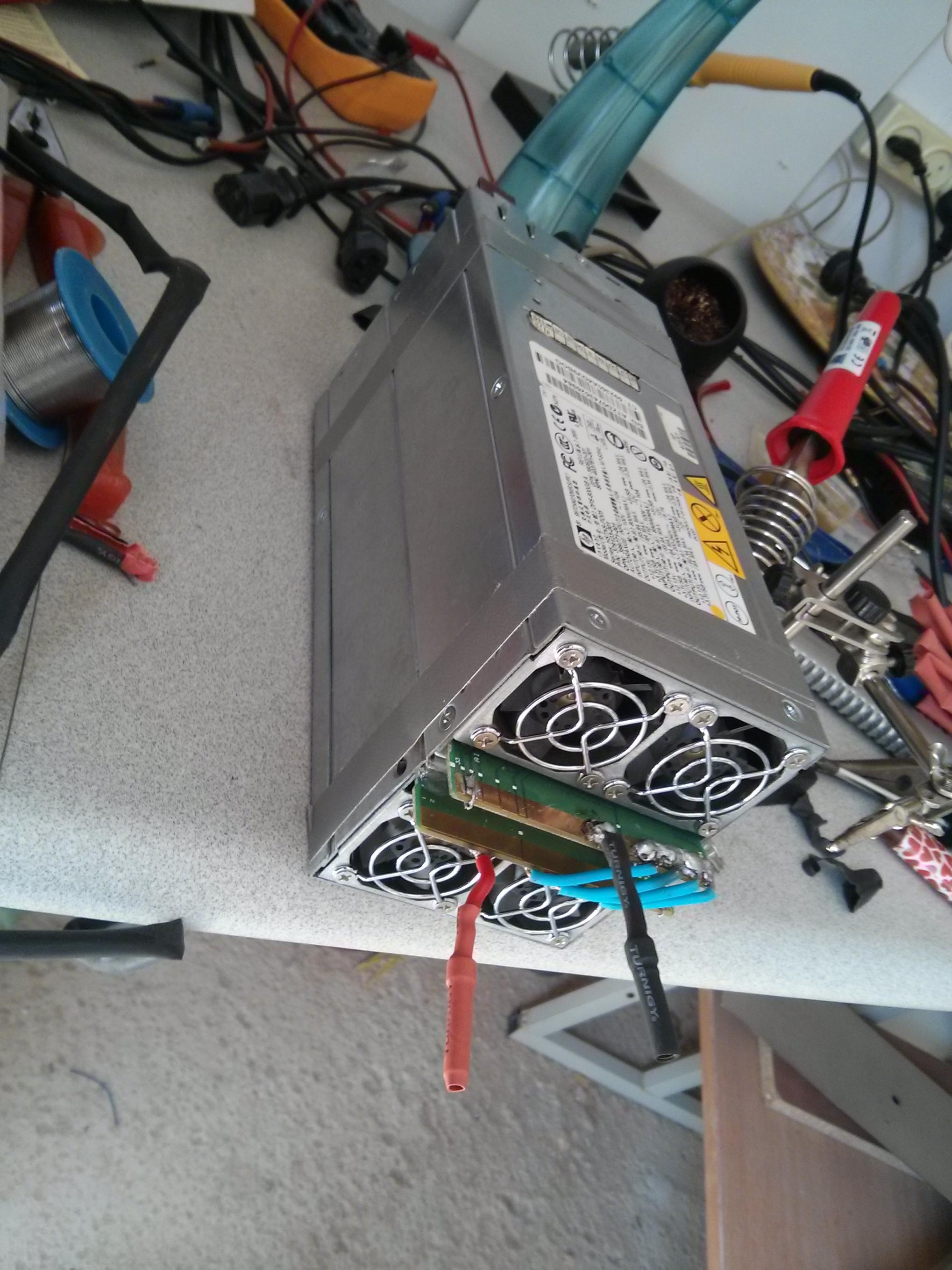

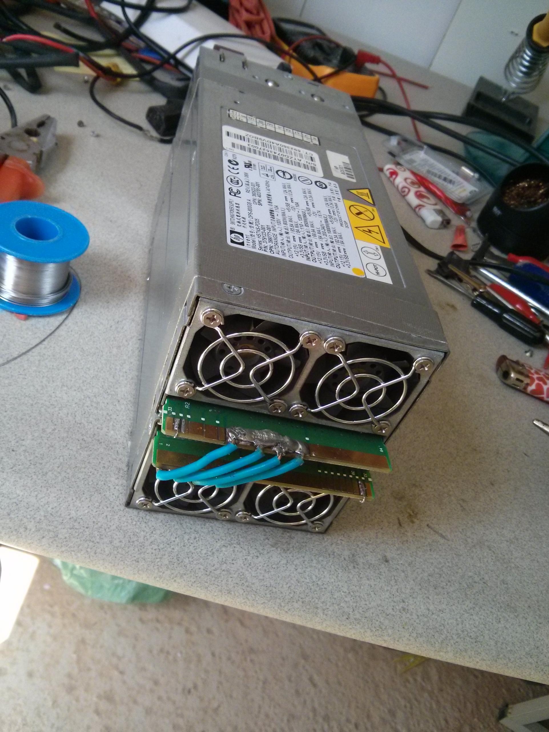

    כעת, לאחר שיש לכם ספק עם מתח מוצא צף (השני) אתם צריכים לחבר אותו לספק הראשון
    הדרך הנכונה לעשות זאת הינה הדבק פיסית בין הספקים
    והלחמת המחברים בינהם (את ה+ של הראשון ל- של השני "מוסב")
    שיטת החיבור צריכה להיות מתאימה לזרם שאתם מעבירים דרכה
    אני השתמשתי בגידים של נחושת מלאה 2.5 מ"מ, כל אחד כזה יכול להעביר כ20 אמפר, מאחר והספק מסוגל לתת כ 80 אמפר
    השתמשתי ב4 גידים (החמרת יתר מאחר ובטווח הקרוב~בינוני לא אשתמש בשיא היכולות של הספקים (1000 וואט כל אחד) לעומת 1000 וואט של המטען שלי.
    התוצאה אמורה להיראות כך:

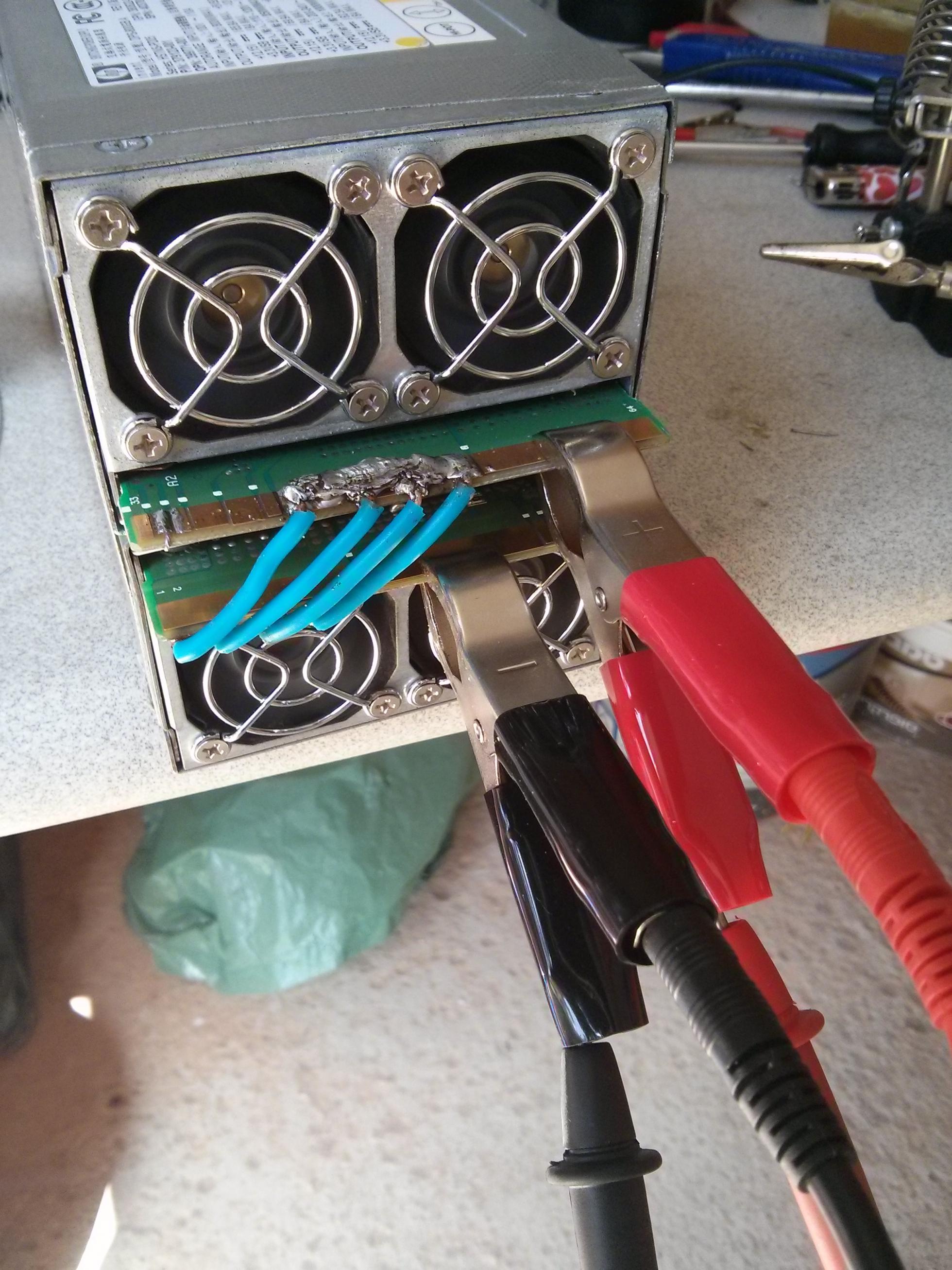

    כעת יש למדוד את המתח בהדקים
    אתם אמורים לראות לפחות 24V, אם אתם רואים מתח אחר עשיתם משהו שגוי!!

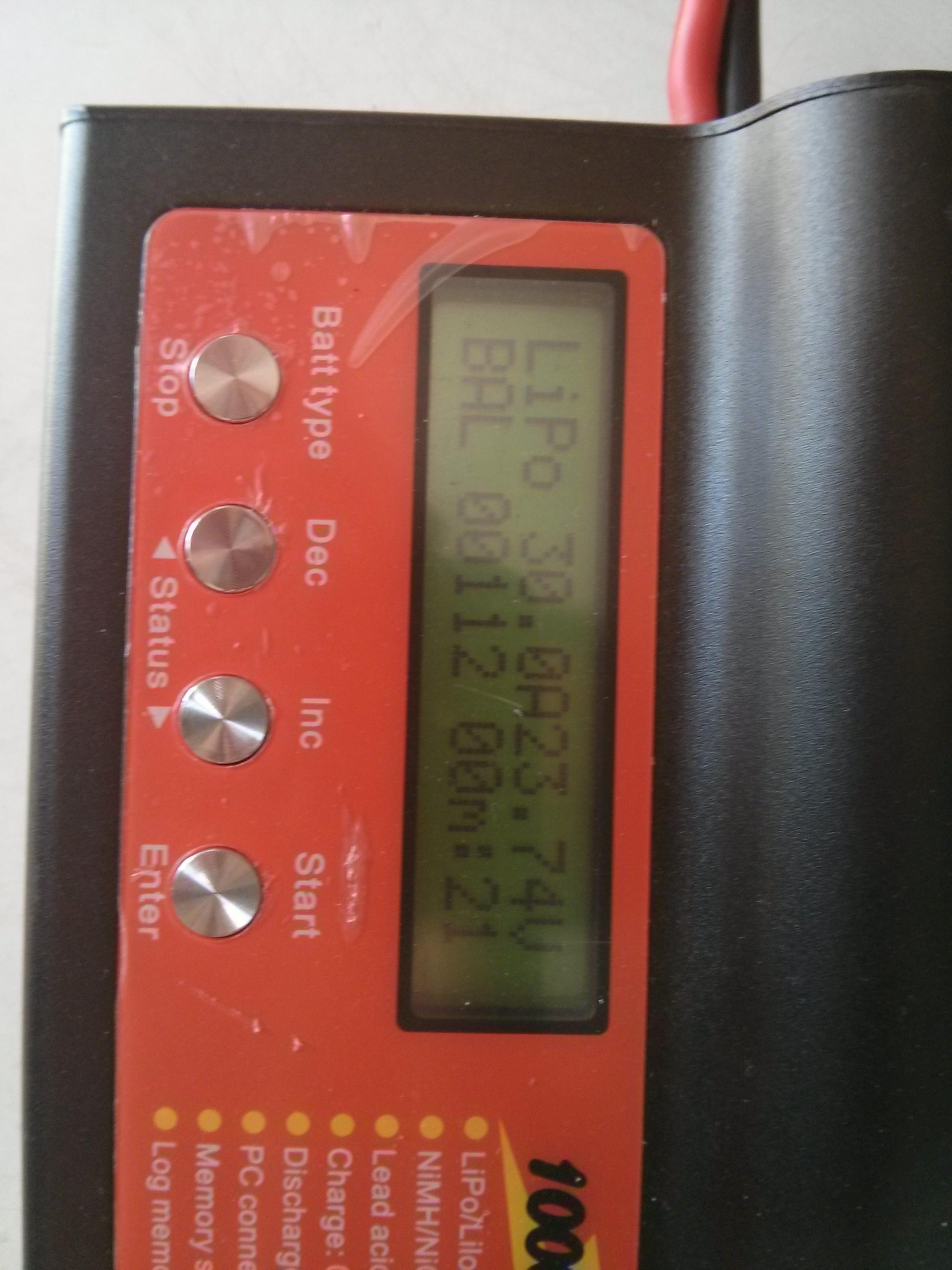

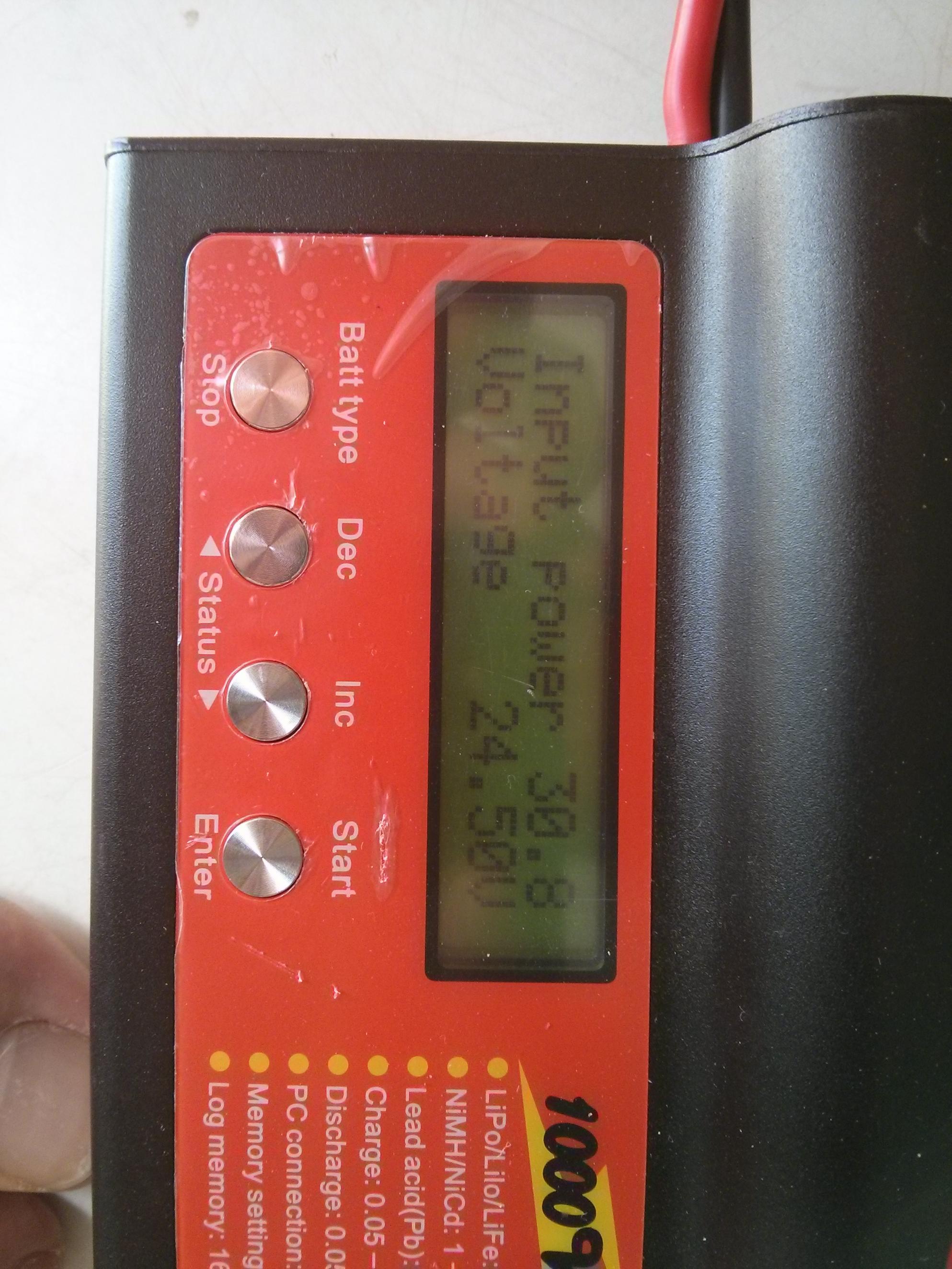

    טעינה, 6 סוללות 6 תאים במקביל, 30 אמפר
    זרם 30.8 אמפר, מתח 24.50v

    רוב האנשים שמשרשרים ספקים בטור פשוט מנתקים את ההארקת AC (מאיפה שמחברים את הספק לחשמל), ואז מבודדים פיזית את הספקים אחד מהשני עם איזולירבנד/קרטון
    זוהי שיטה מסוכנת ואסור בתכלית האיסור להשתמש בה!, כי ככה בעצם יש לכם ספק אחד שהוא לא מוארק ובמקרה שהוא יתקלקל הוא יכול להעביר 220V דרך הקייס, מצב מסכן חיים. ואם הספקים כן יגעו אחד משני אז יווצר קצר מסוכן
    השנייה והמצויינת-שמודגמת במאמר:
    ניתוק ההארקת DC מאחד הספקים, ואז הצמדת הספקים פיזית אחד לשני- ככה מקבלים ספק הרבה יותר בטוח, והכי חשוב מוארק כמו שצריך בצורה שתגן עליכם במקרה שאחד הספקים יכשל. כפי שראיתם זה לוקח קצת זמן למצוא את הברגים האלה ולבודד אותם
    וככה מקבלים ספק הרבה יותר בטוח
    אז לכל מי שיש ספקים משורשרים בטור בבית- תבדקו טוב איך הם מחוברים

    תודה על התגובה העניינית, רק יש לי 2 הבהרות
    הראשונה, בכוונה בחרתי להתעלם מהשיטה של ניתוק פיסי של האדמה, מאחר וזוהי שיטה מיושנת שבעבר נבחנה מעבר לים, וטובי מוחות הגויים פסלו אותה
    התעלמותי הייתה על מנת שלא להעביר מידע מסוכן בפוטנציה לחברי הפורום ולישראלים אחרים שרואים את המידע, לכן אבקש שתערוך את הודעתך ותשמיט את הפירוט.
    שנית, אין כל חובה לחבר פיסית בין הספקים, מאחר ולכל ספק יש את הארקתו שלו.
    תודה לכולם

    ציטוט נכתב במקור על ידי michaelgl צפיה בהודעה
    תודה לכולם
    אבל ניתקת לאחד מהספקים את ההארקה ל-DC לא? הרי יש הארקה בספק גם ל-DC וגם ל-AC, כדי לא לגרום לקצר מורידים הארקת DC לאחד מהספקים, ולפי מה שהבנתי כדאי להצמיד אותם פיזית, ואז במקרה של תקלה הספק שנוטרלה לו ההארקת DC
    עדיין יהיה מוארק דרך הספק השני, בגלל שהוא נוגע בו פיזית
    ושנית, לפי מה שראיתי בשטח השיטה הנפוצה כרגע בארץ למי שמשתמש בספקים של שרתים היא השיטה הראשונה והמסוכנת, ולכן אני חושב שחשוב להבהיר לכל מי שעובד ככה כמה זה מסוכן ולהעלות את המודעות לכמה שהשיטה הזו פסולה מהיסוד
    בכבוד רב אלעד דב- Elad Dov

    אתה צודק חלקית, ניתקתי את ההארקה לDC, ברגע שנותק הפכת את הDC למה שנקרא צף.
    הAC עדיין מוארק, והקופסה עצמה עדיין מוארקת (בסוף סעיף "הסבה של הספק" השני כתבתי שיש לוודא שיש קצר בין פין ההארקה לקופסה חייב להיות קצר)
    בכל מקרה ההארקה עוברת מהקופסה לשקע (בספק שהDC שלו צף). זאת ועוד ששניהם מחוברים לאותה האדמה (דרך השקע)
