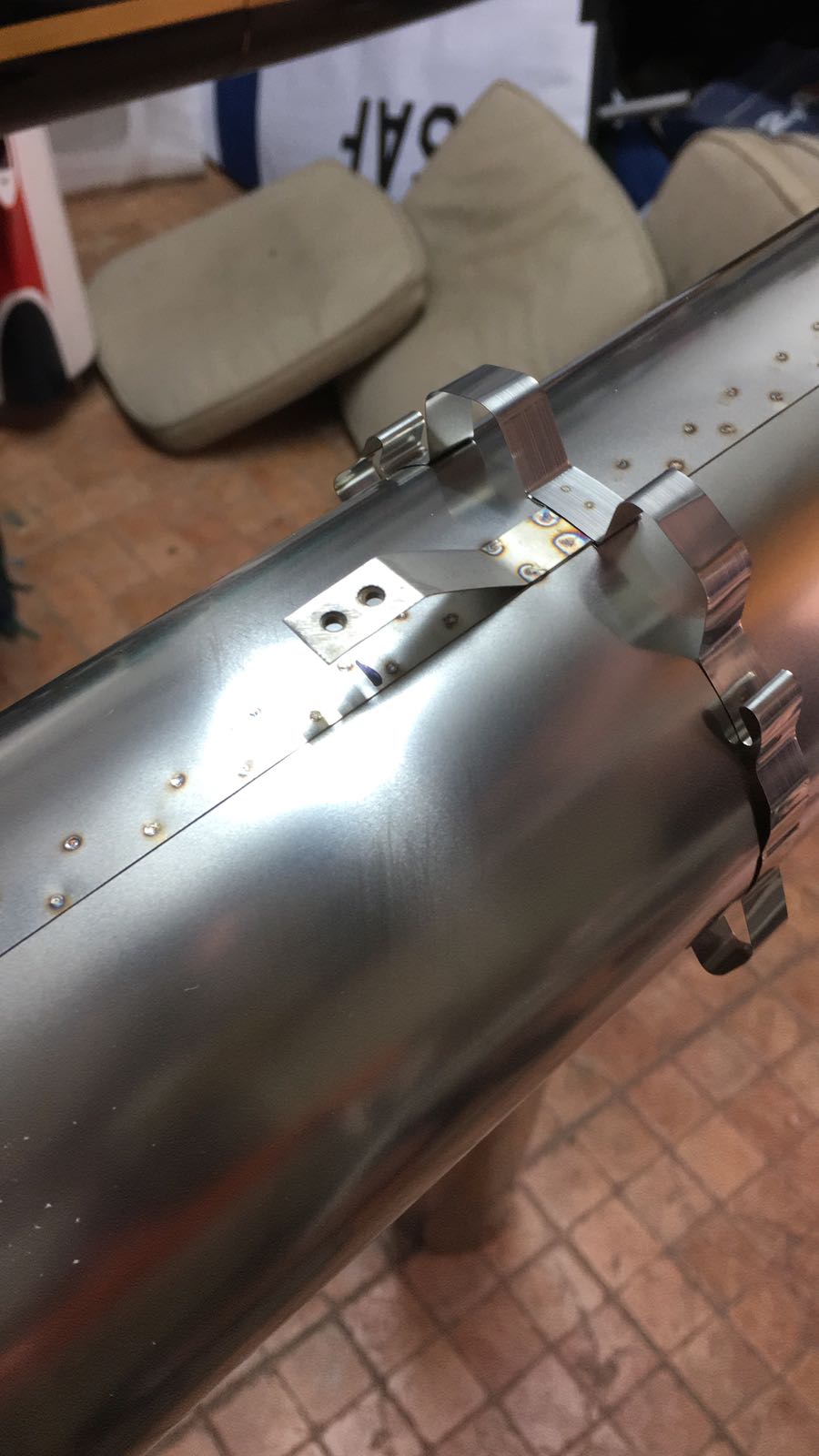

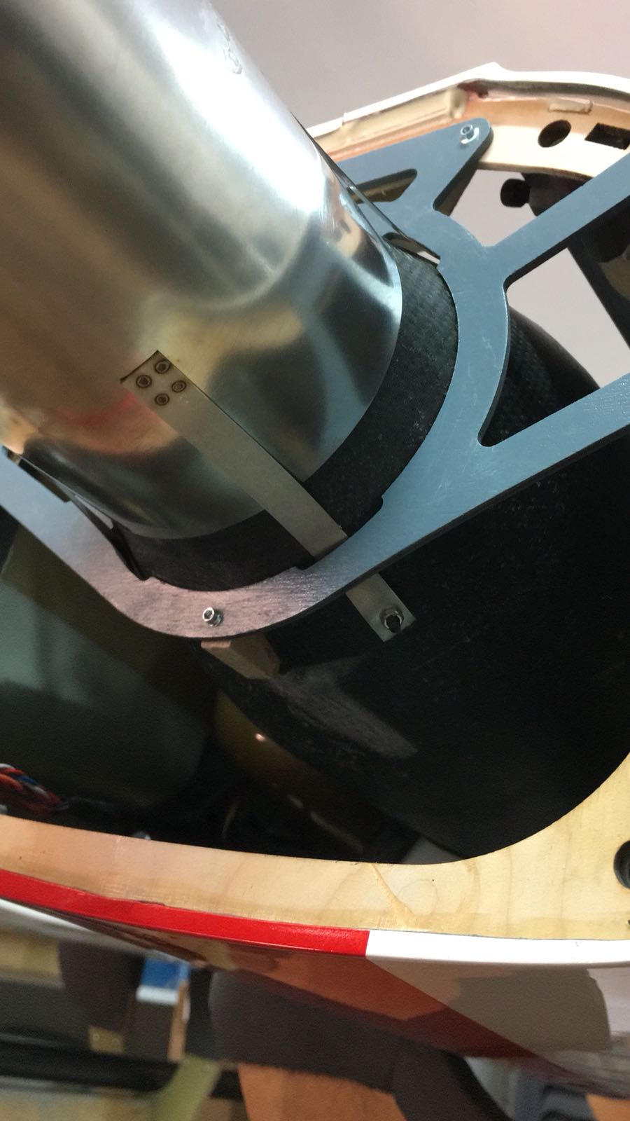

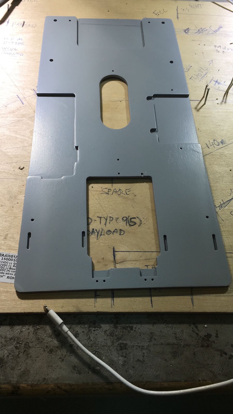

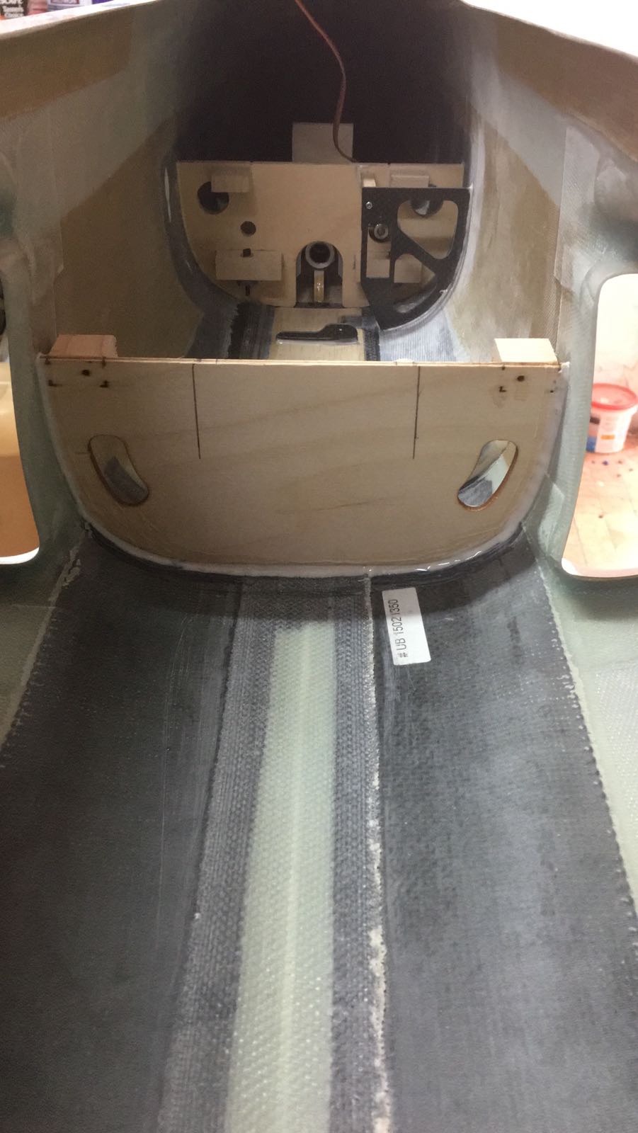

    ההתחלה ..

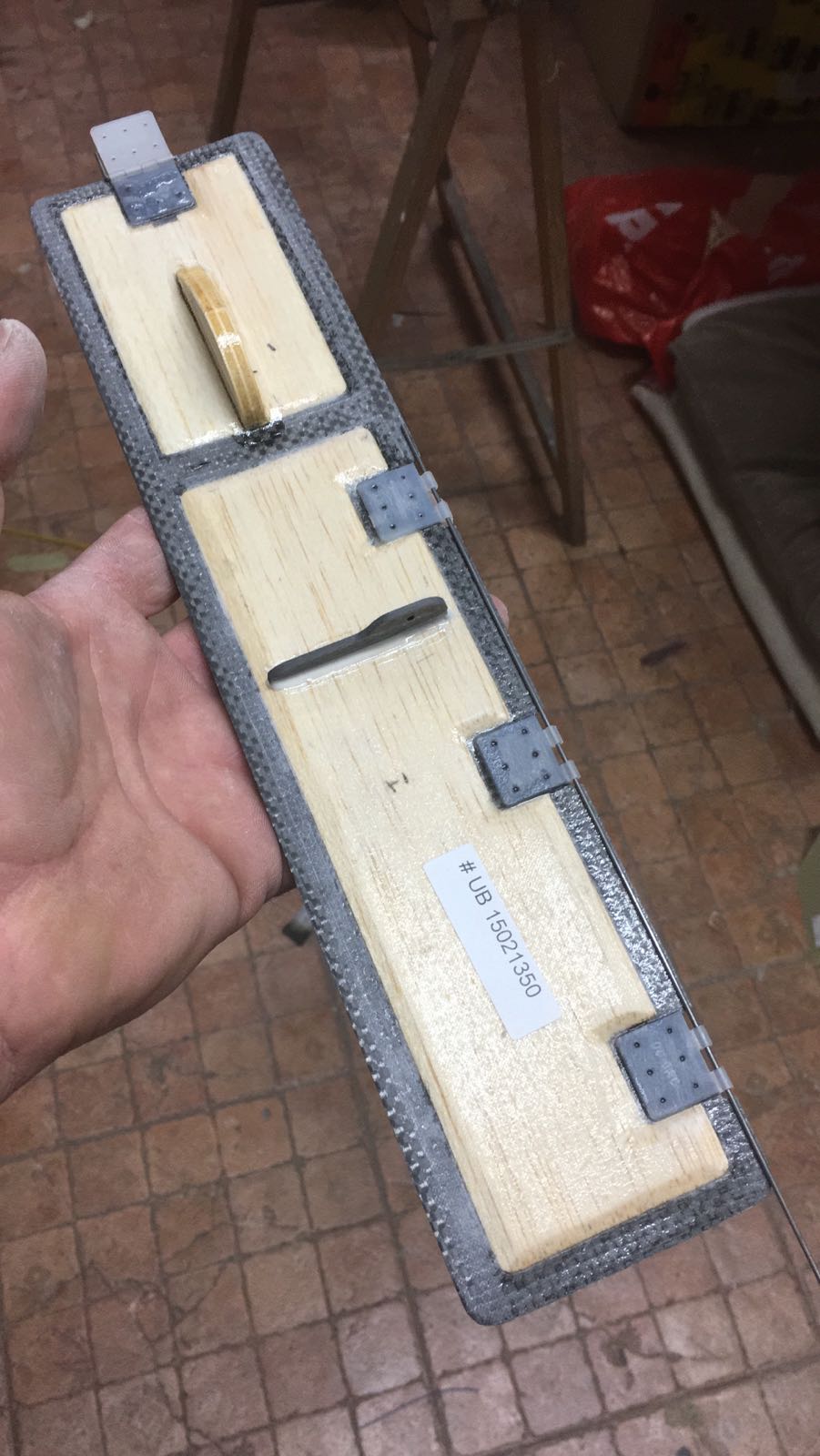

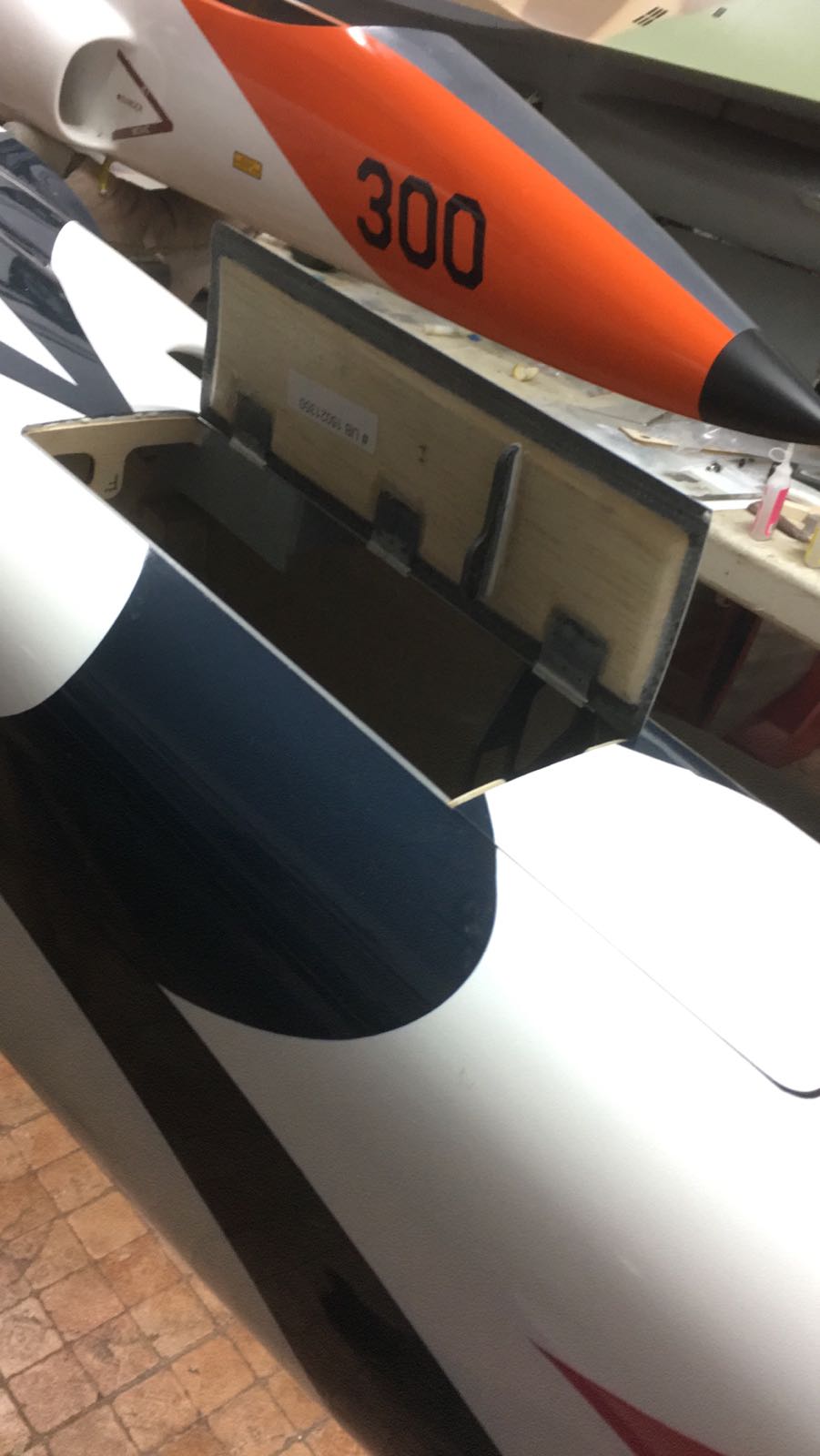

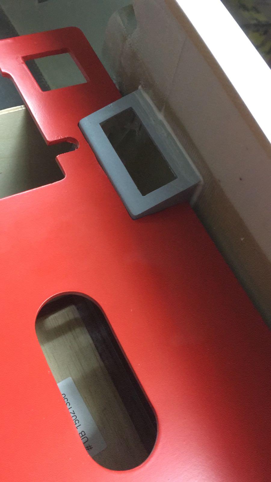

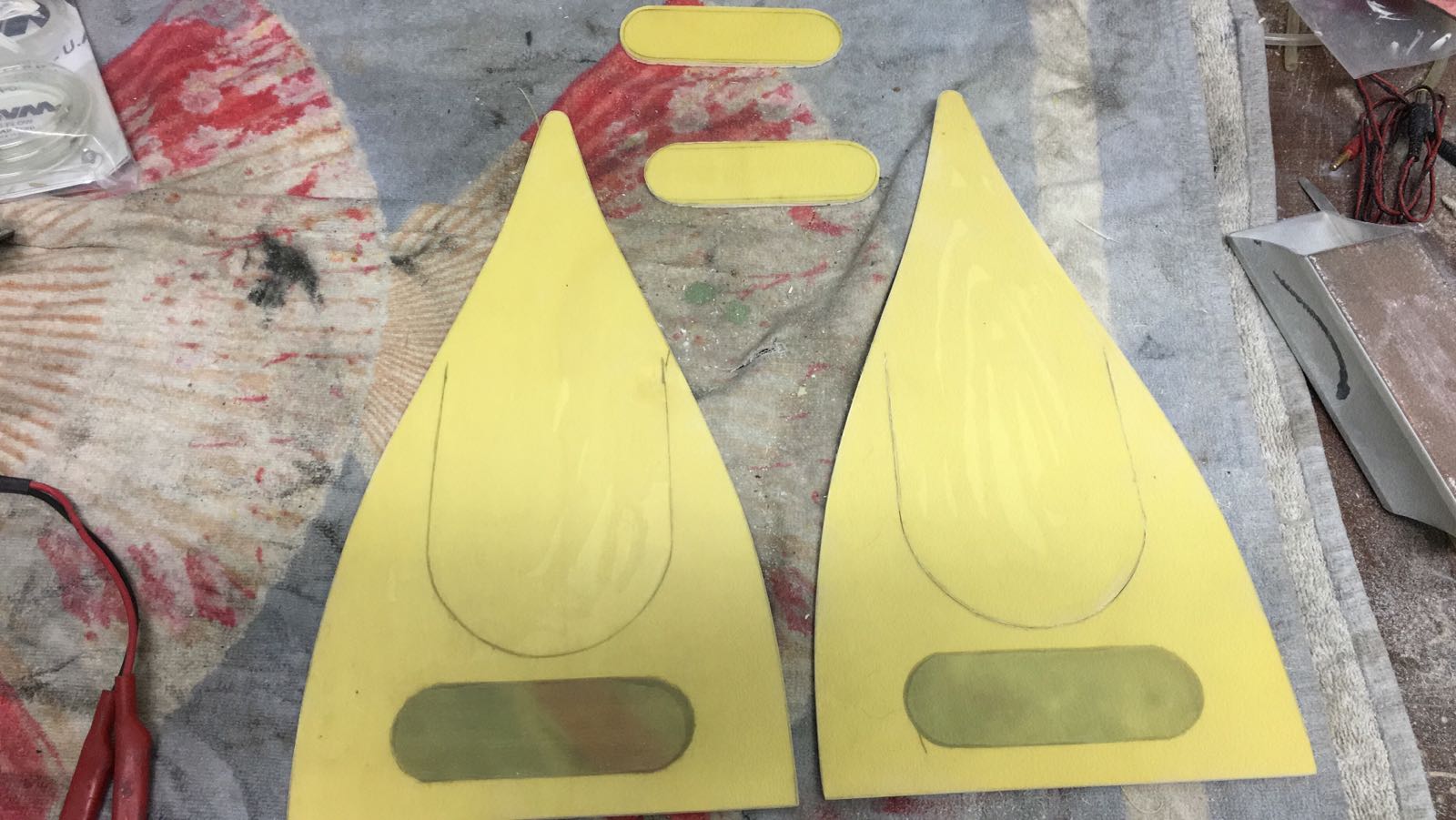

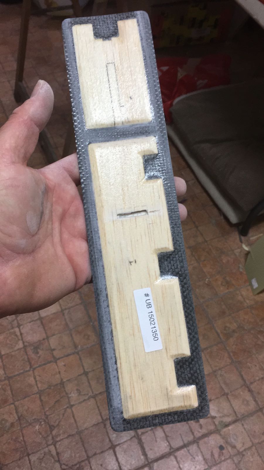

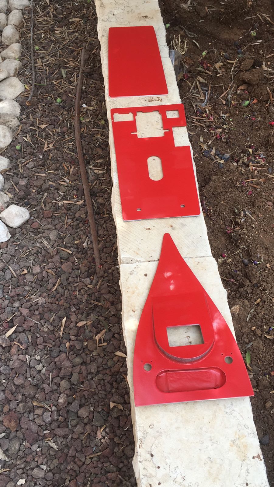

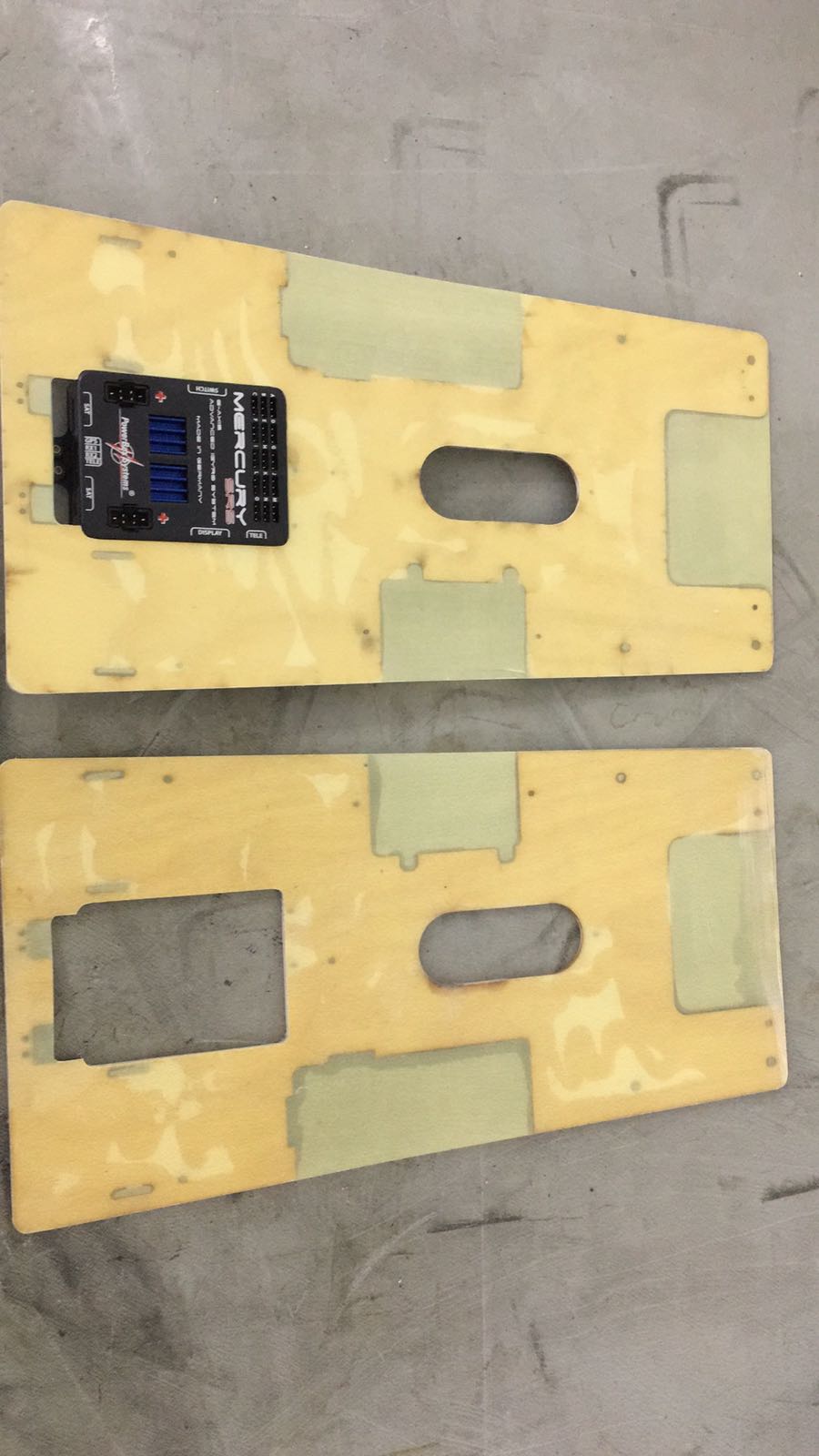

    מגשים יעודיים..
ID:	148059   Click image for larger version.
ID:	148058   Click image for larger version.

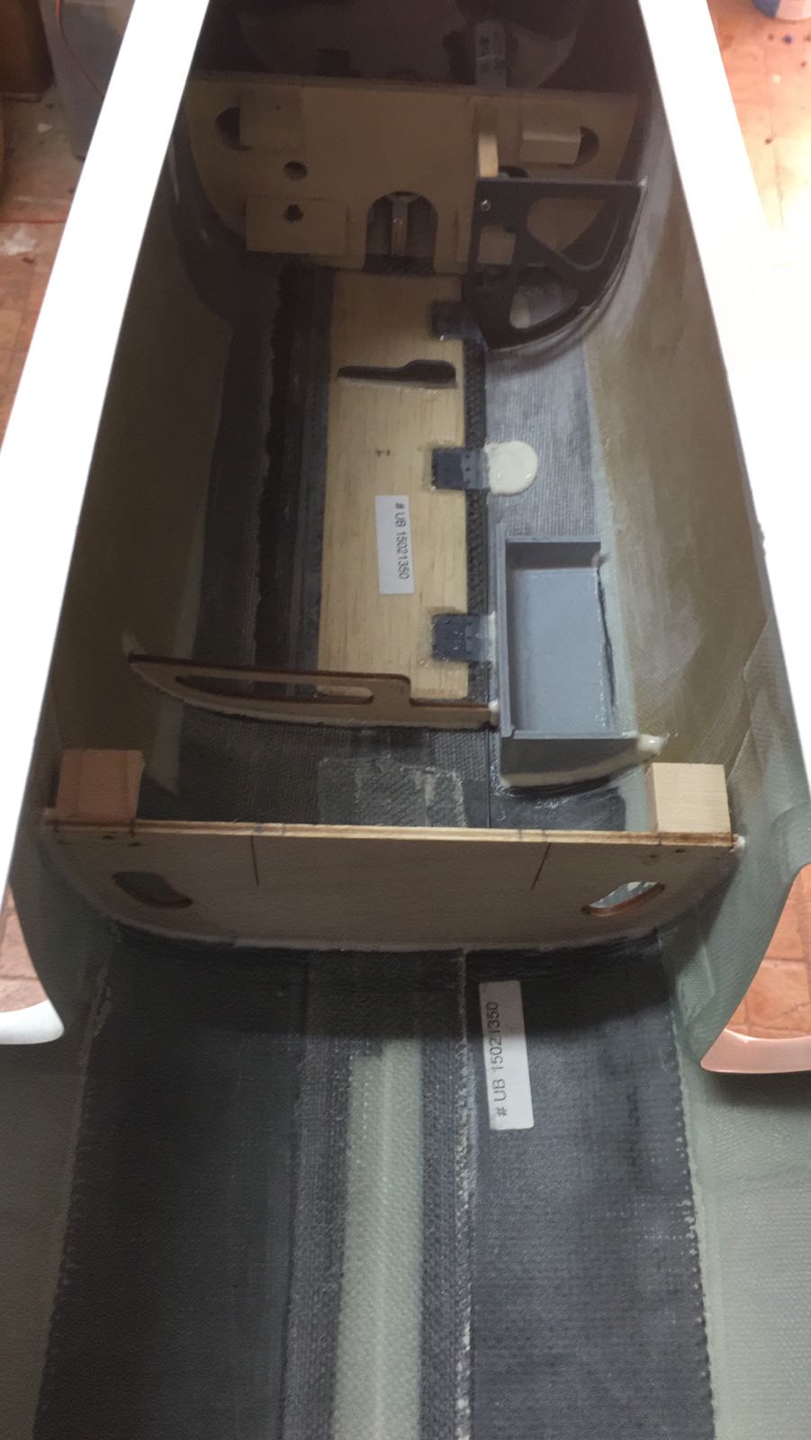

    למרות מחירו הגבוה הטיסן מגיע ברמת מוכנות מאד עניה ...
    ללא מגשי ציוד , צריך לבנות/ לייצר יש מאין, התקנות סרוו, מנשאים לציוד יעודי וכו״.
    בקיצור לא מעט עבודה , אבל התוצאה שווה את כל ההשקעה .

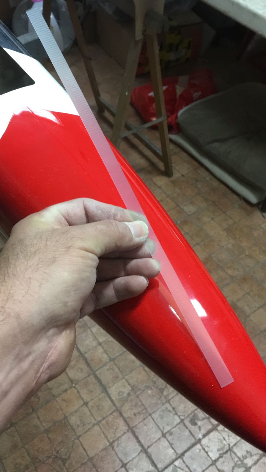

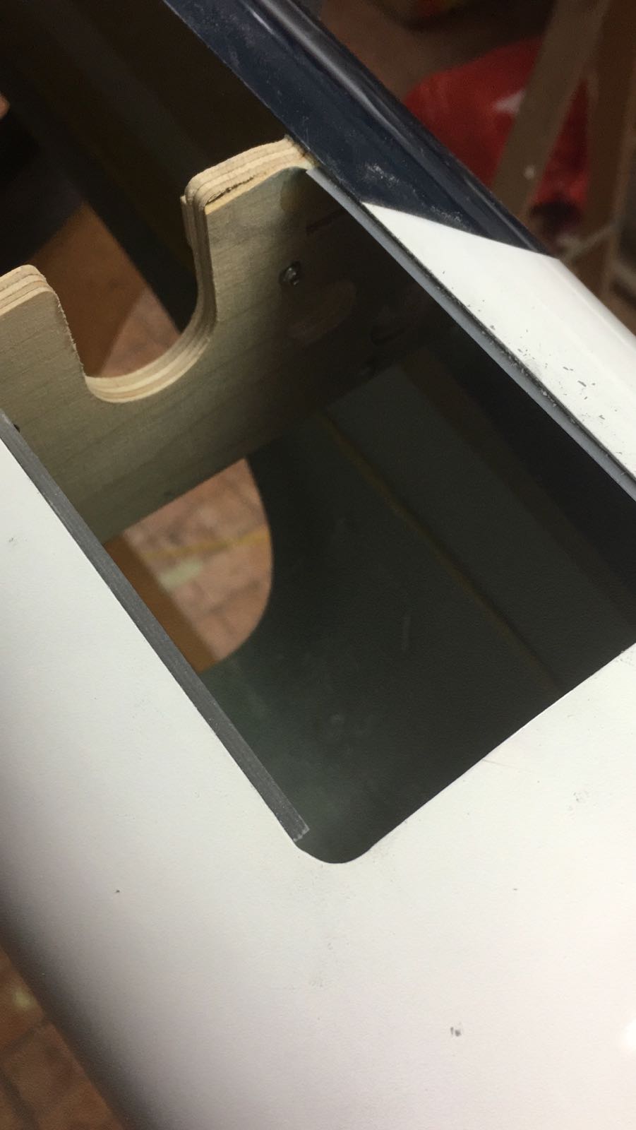

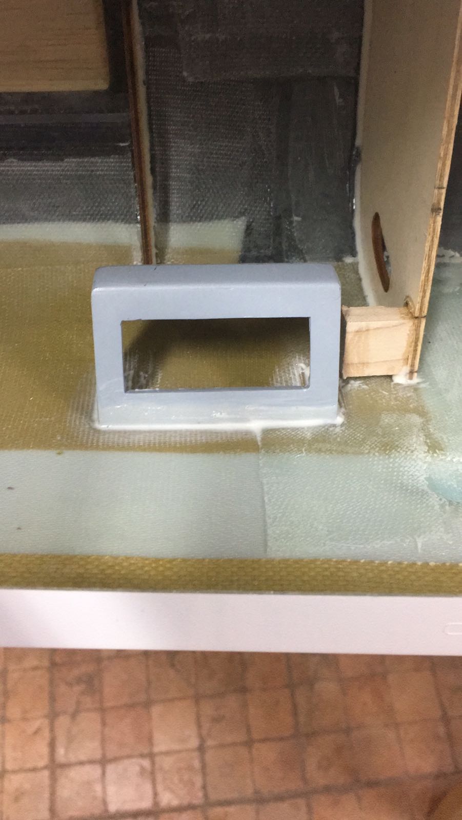

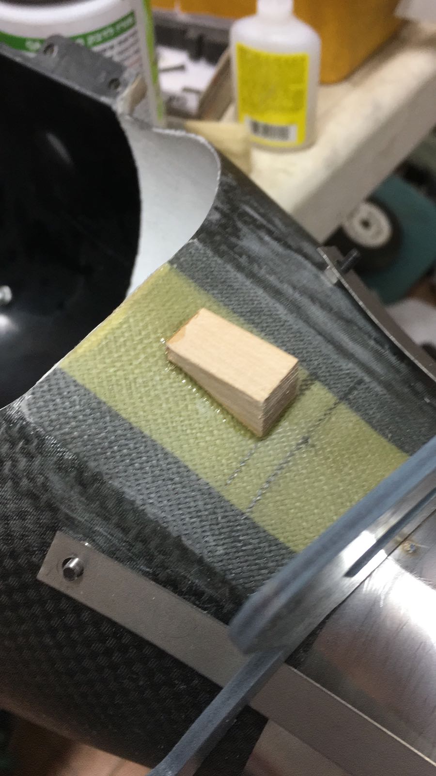

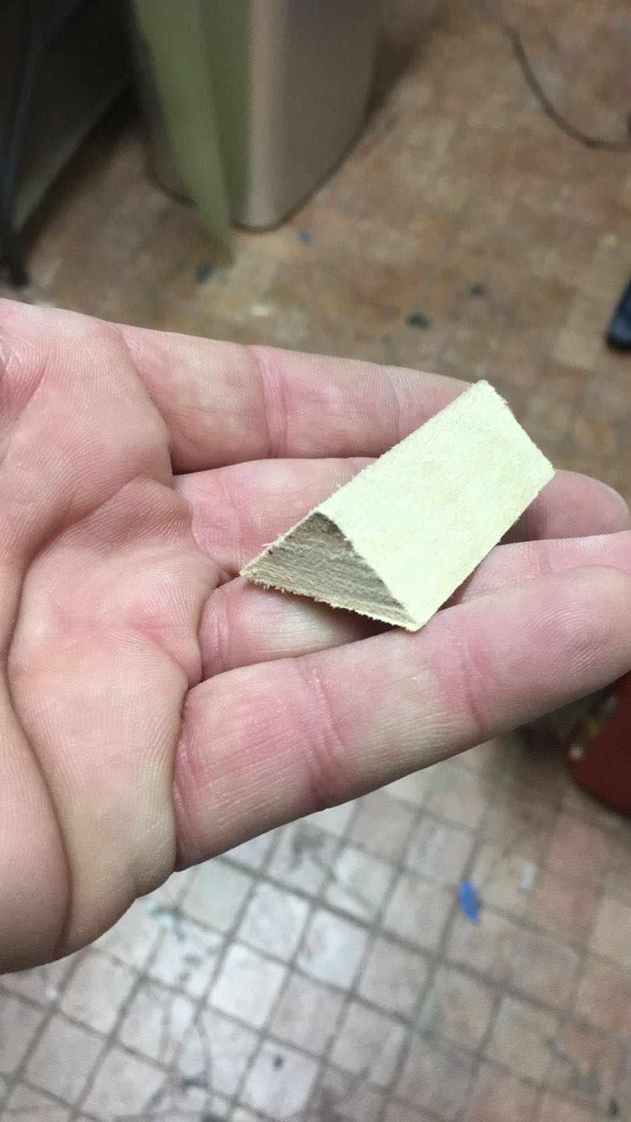

    המשך עבודה , חלק קדמי של הגוף שמגיע בשני חלקים החצויים מאחורי שפת הזרימה של הכנף.
ID:	148060   Click image for larger version.

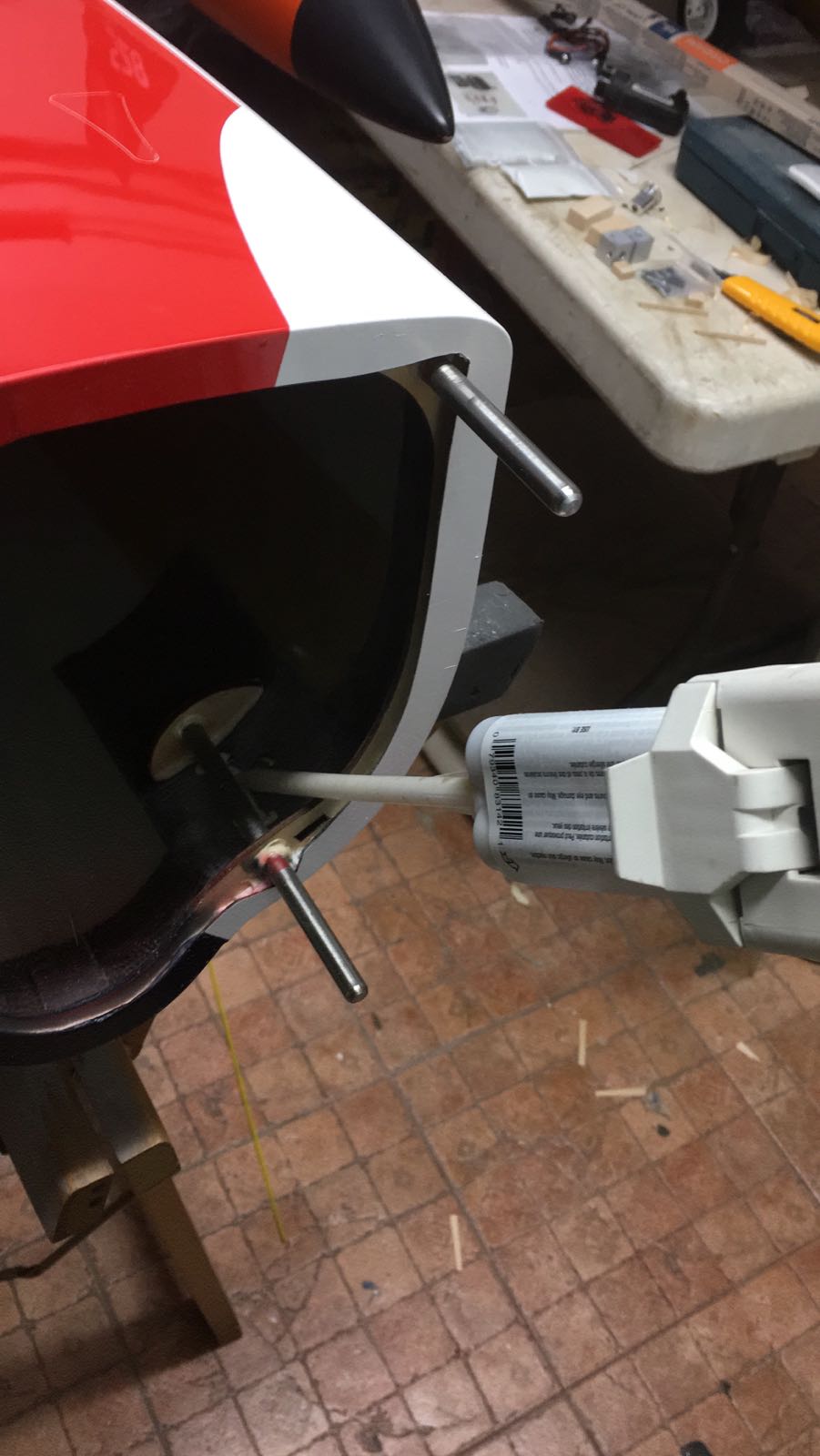

    המשך עבודה על החרטום..

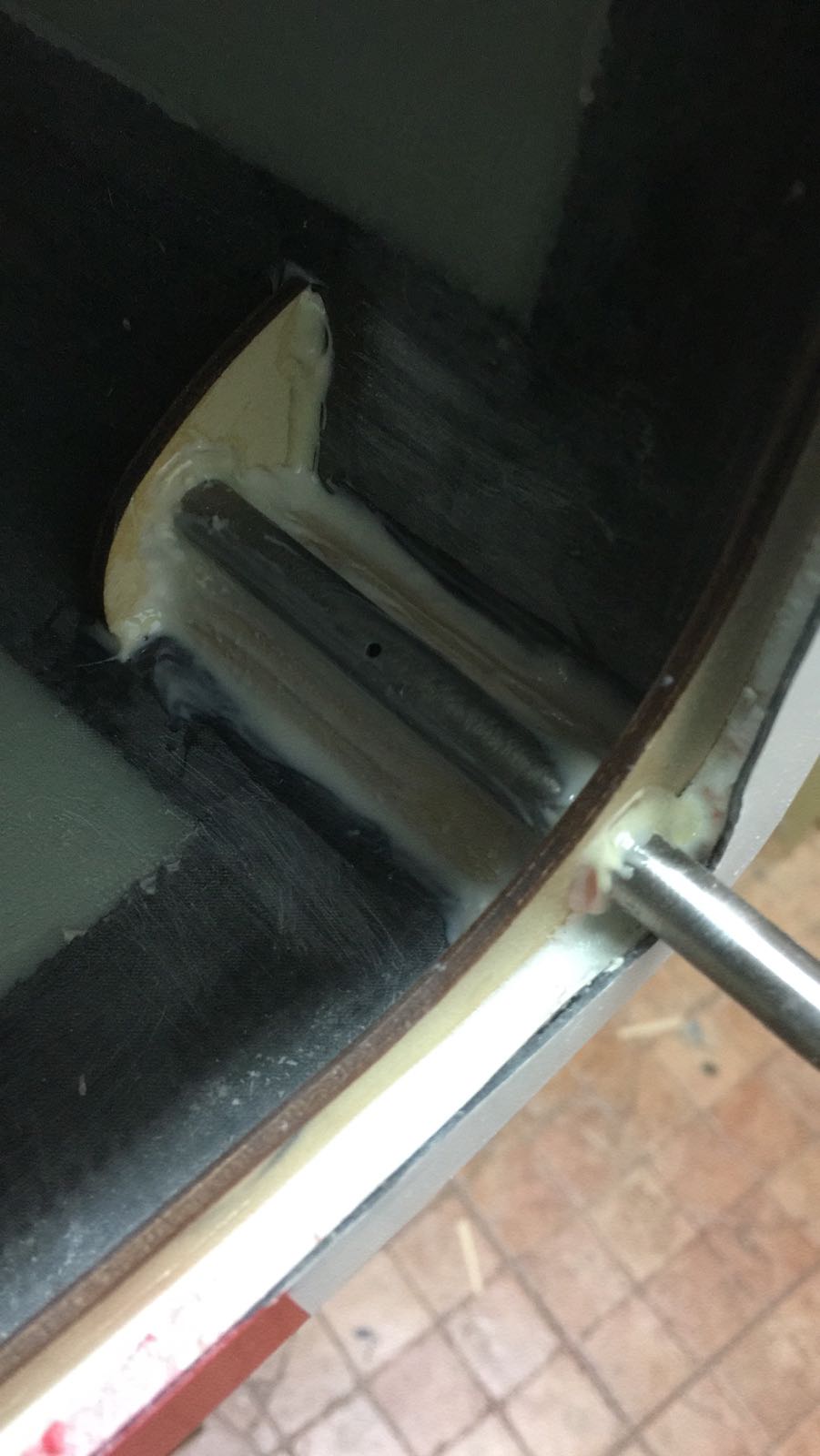

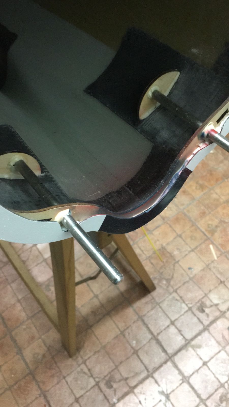

    המשך עבודה , חיבור חצאי הגוף ( ניתנים להפרדה בכל עת).
ID:	148075   Click image for larger version.
ID:	148076   Click image for larger version.
ID:	148077   Click image for larger version.
ID:	148078   Click image for larger version.
ID:	148080   Click image for larger version.

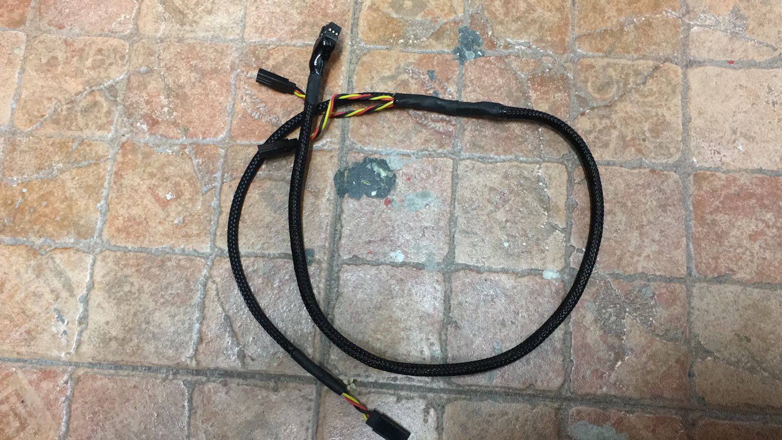

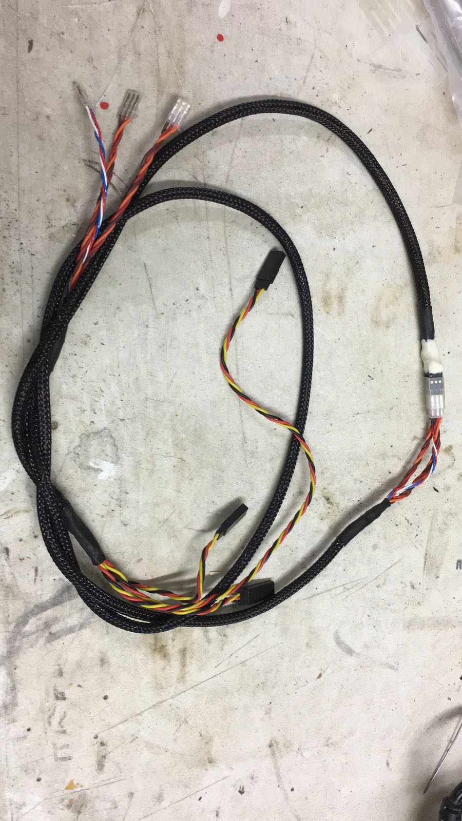

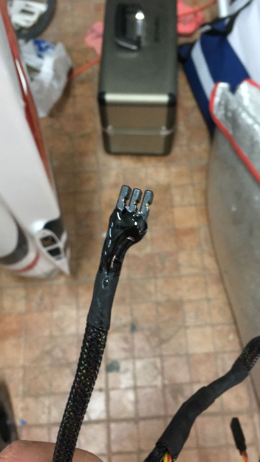

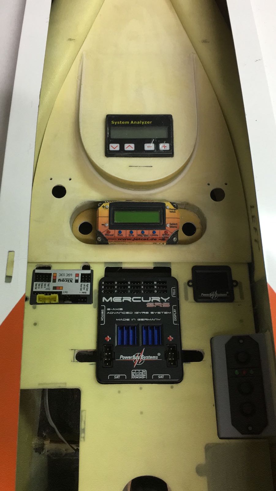

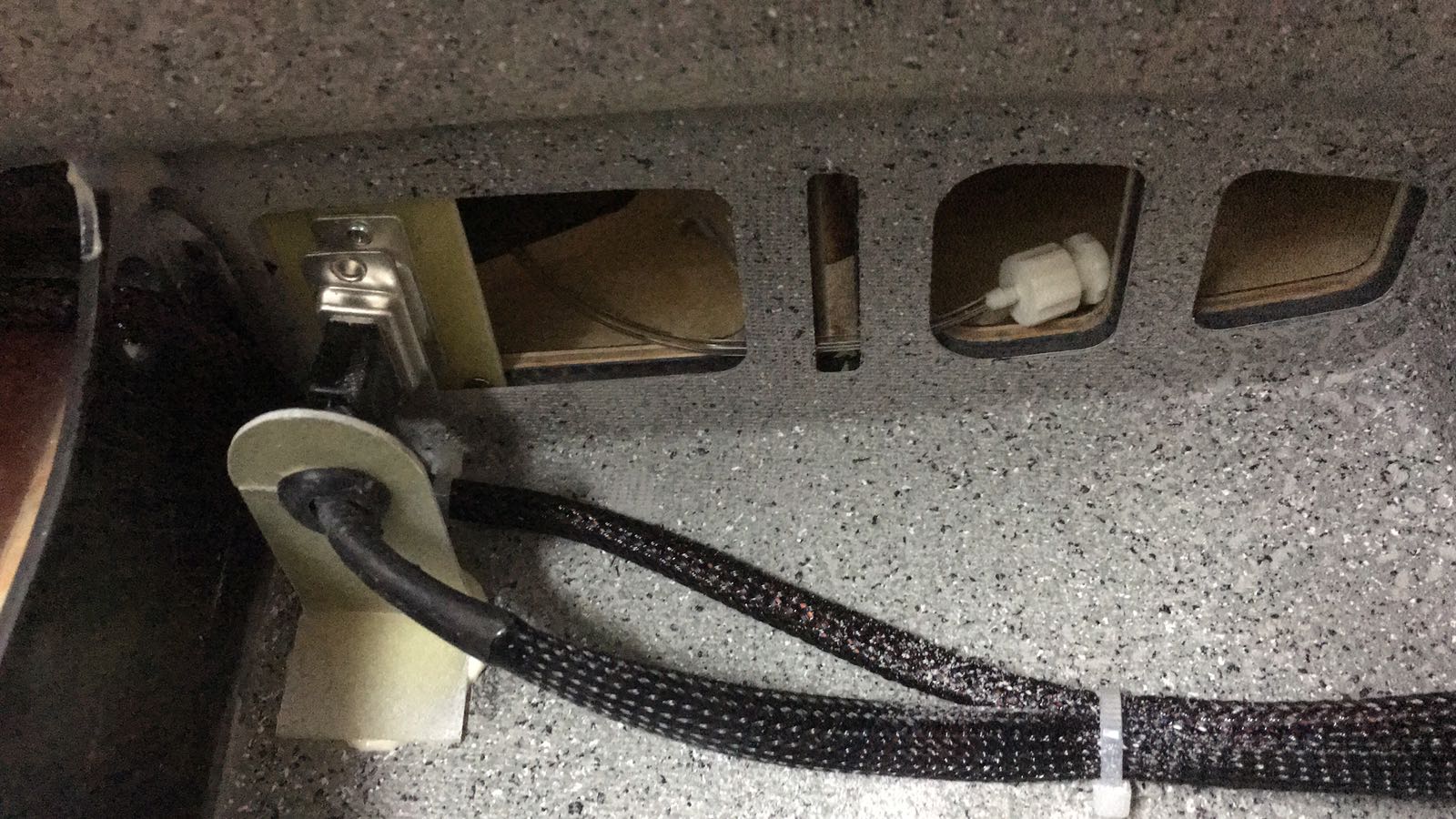

    שלב נוסף צמות חשמל ..

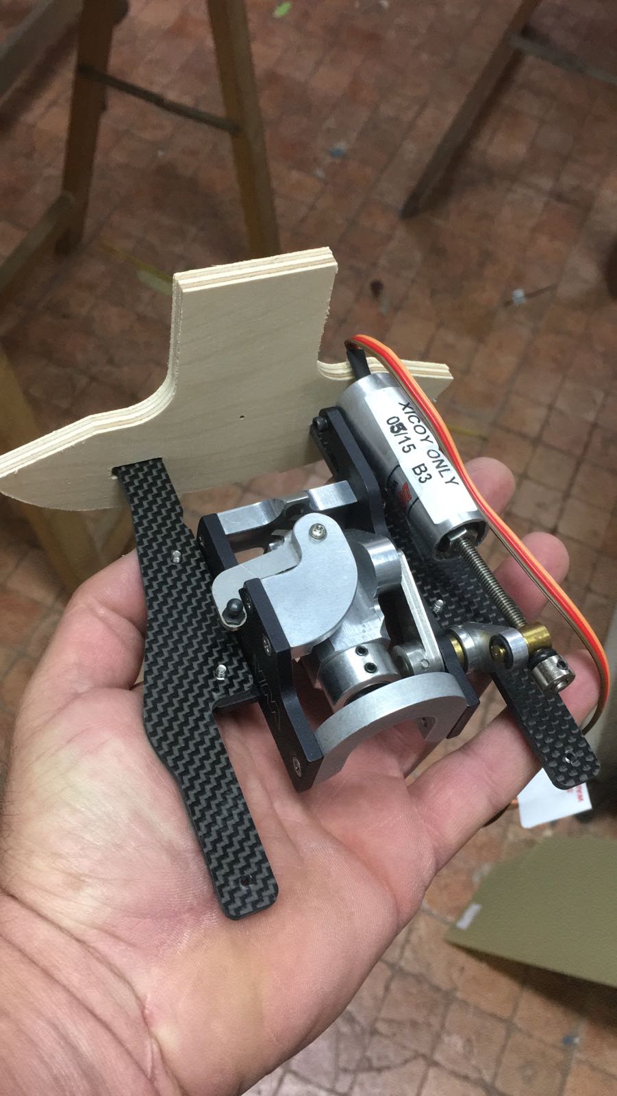

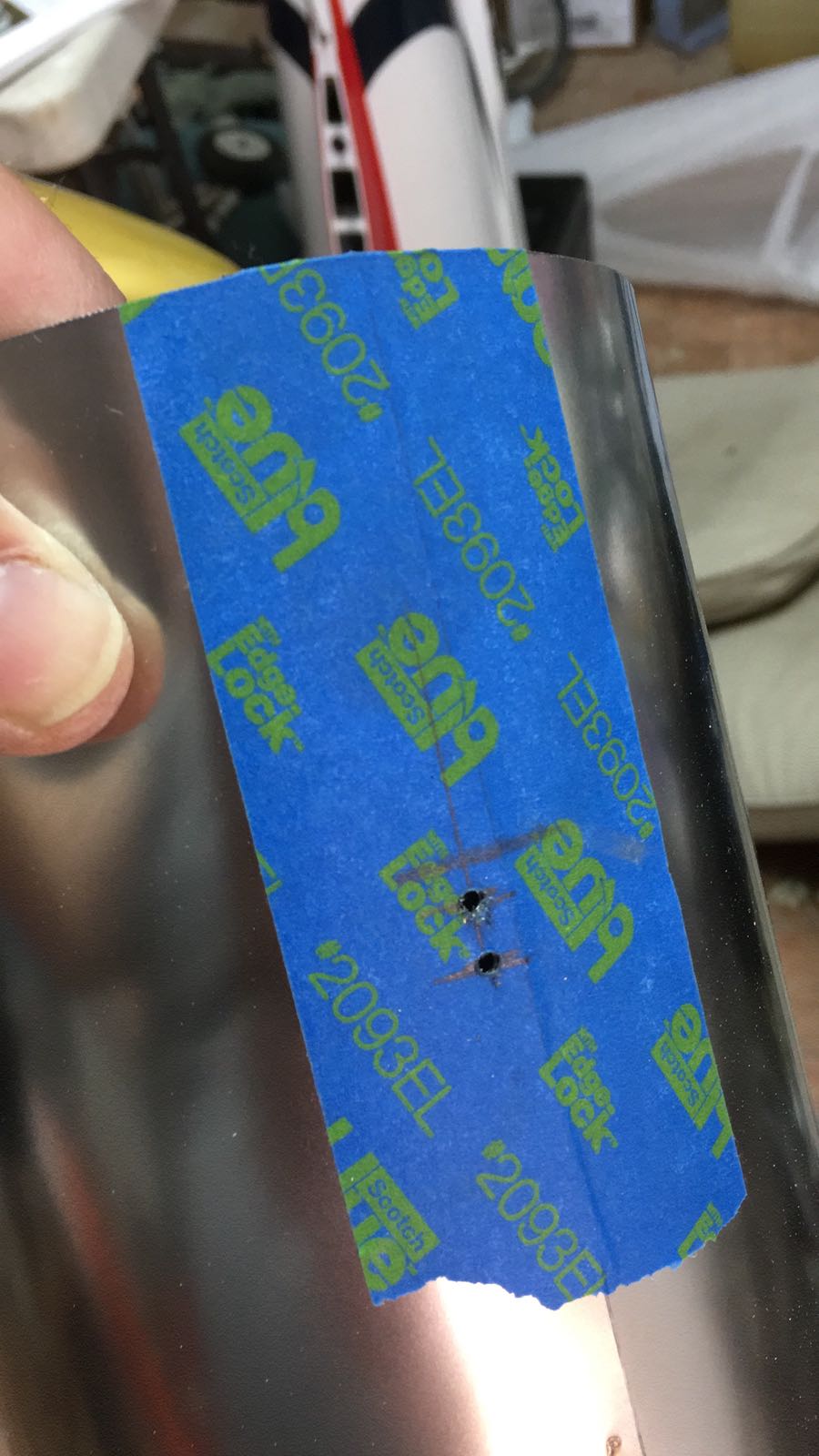

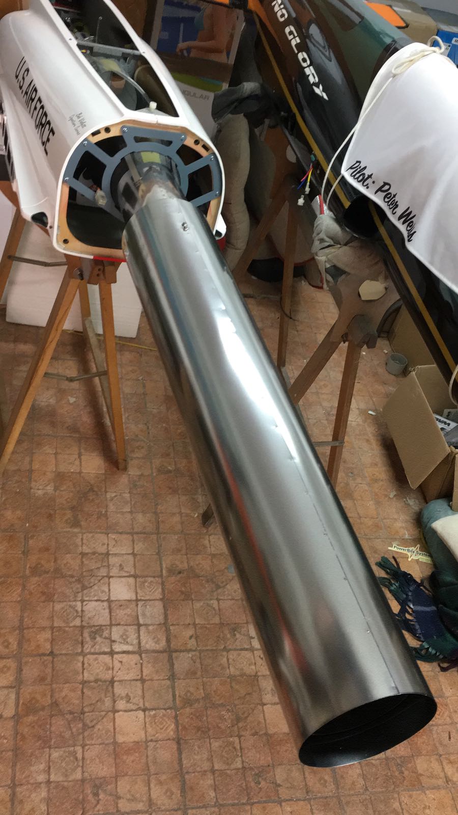

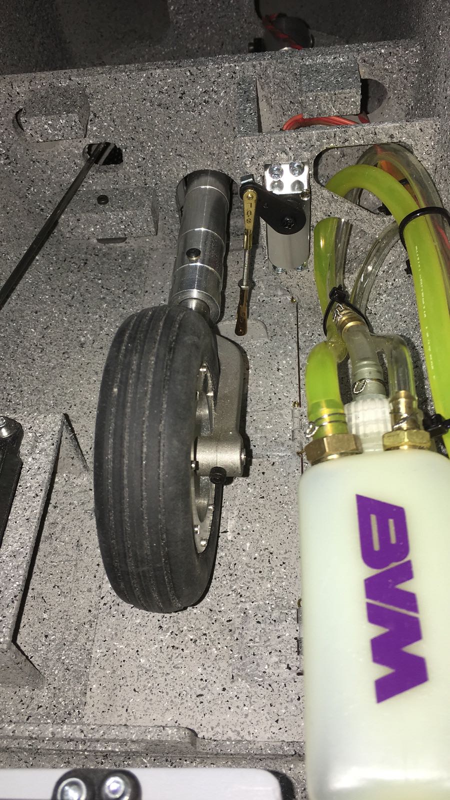

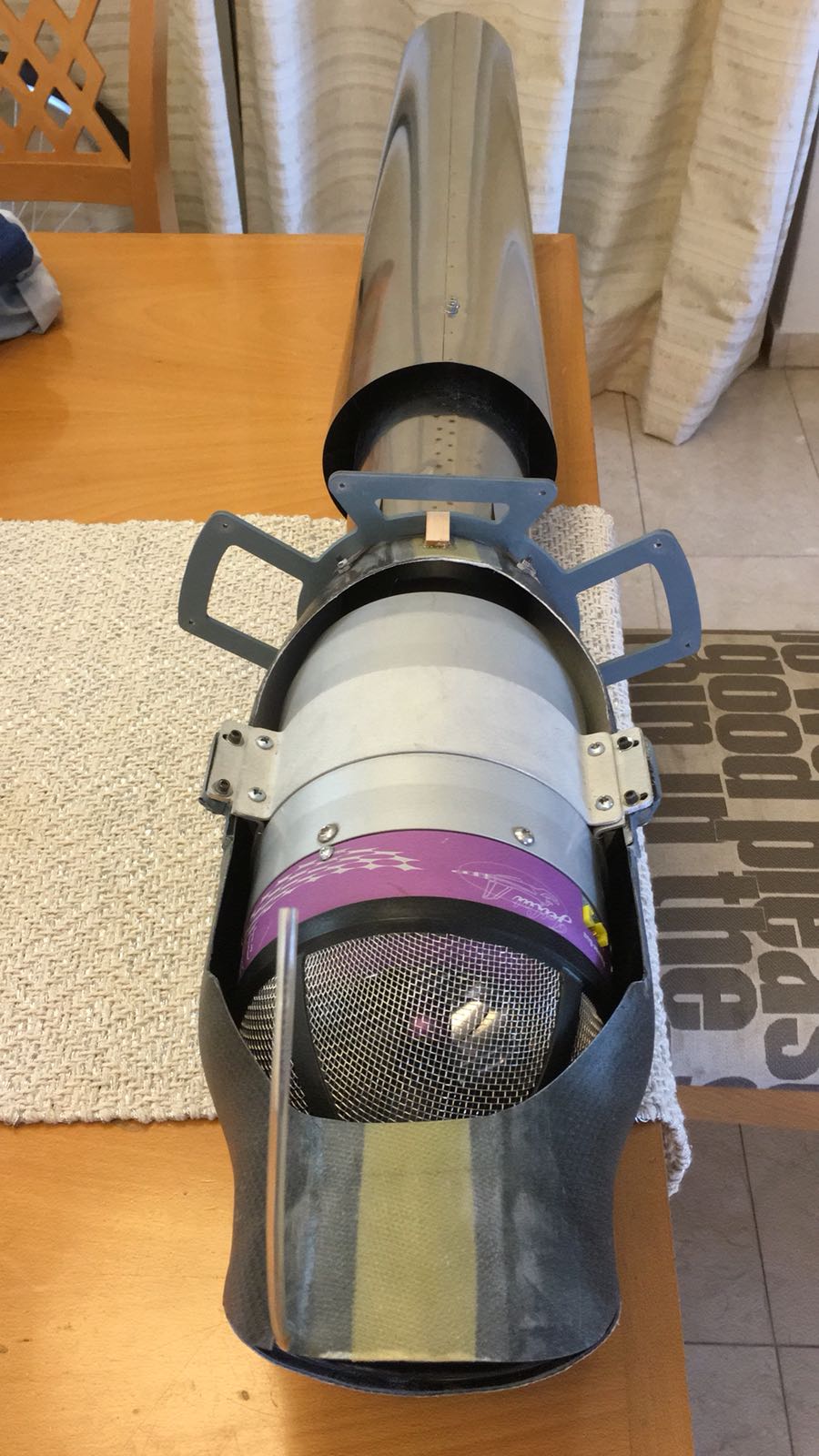

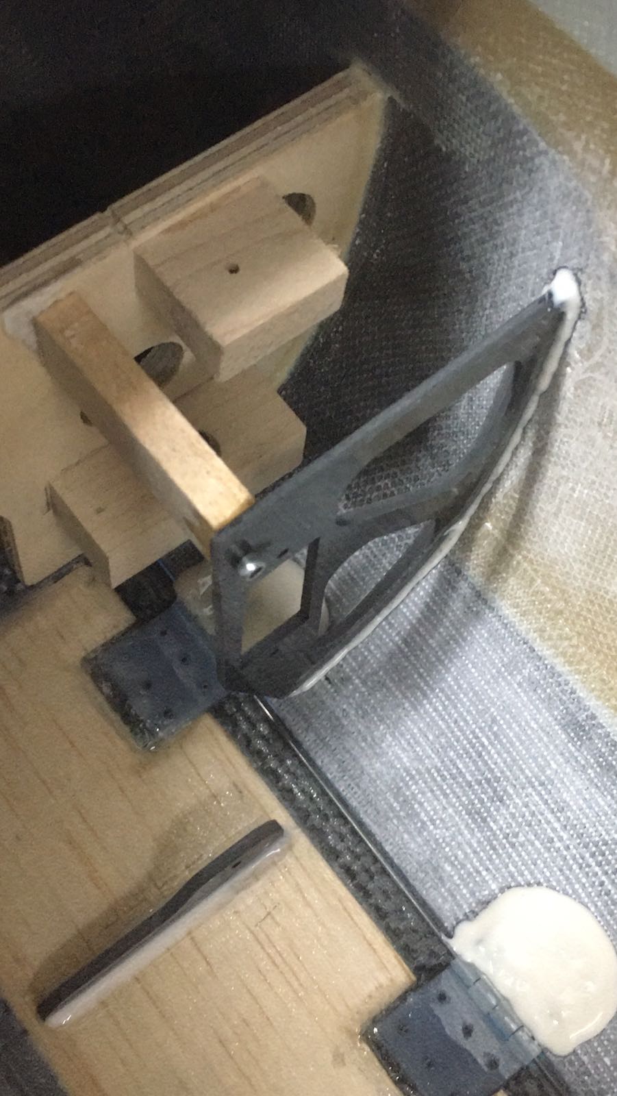

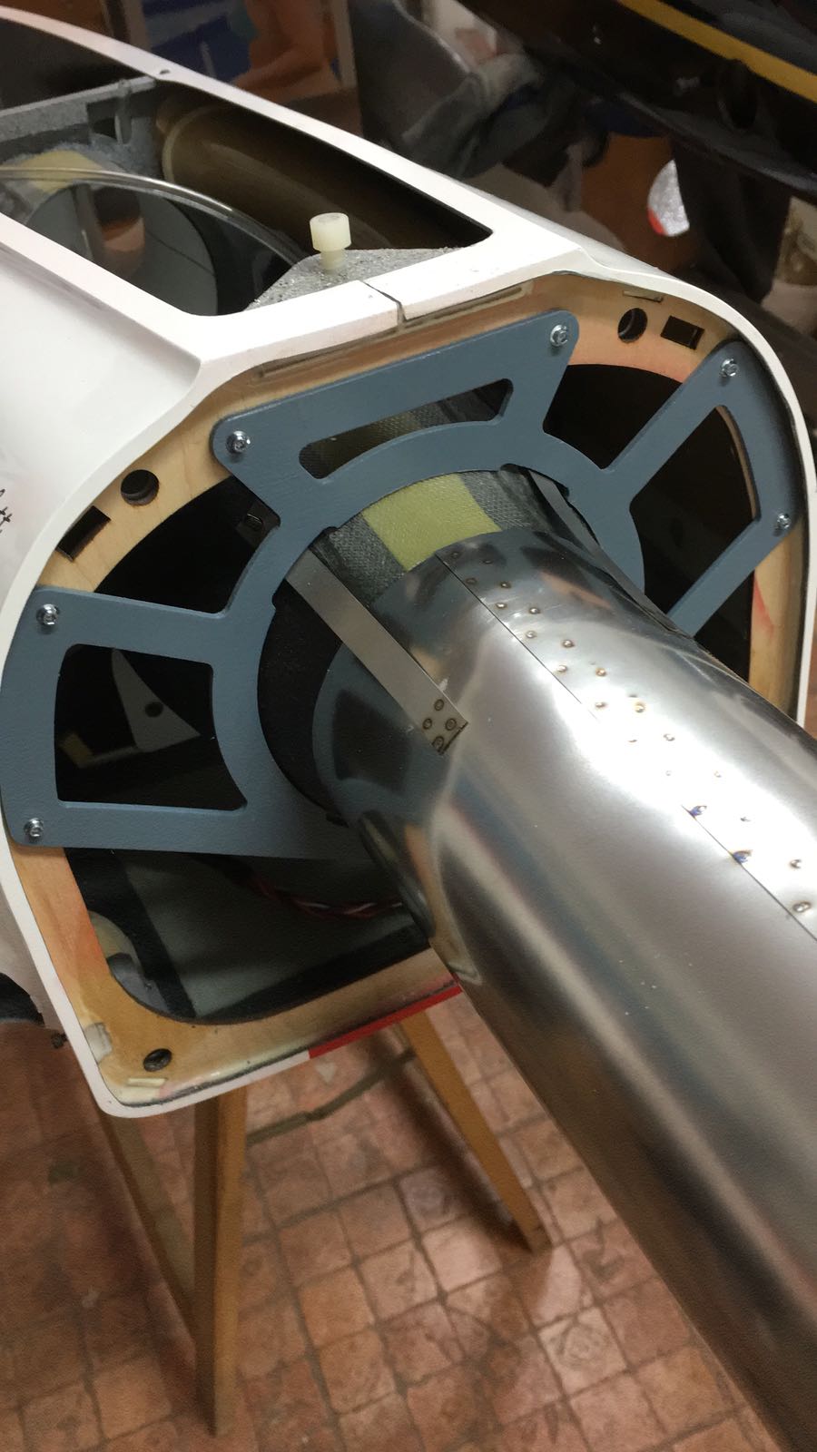

    התקנה של המנע
ID:	148089   Click image for larger version.
ID:	148090   Click image for larger version.
ID:	148091   Click image for larger version.
ID:	148092   Click image for larger version.
ID:	148094   Click image for larger version.
ID:	148095   Click image for larger version.
ID:	148096   Click image for larger version.
ID:	148097   Click image for larger version.

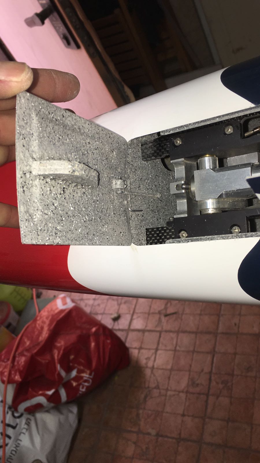

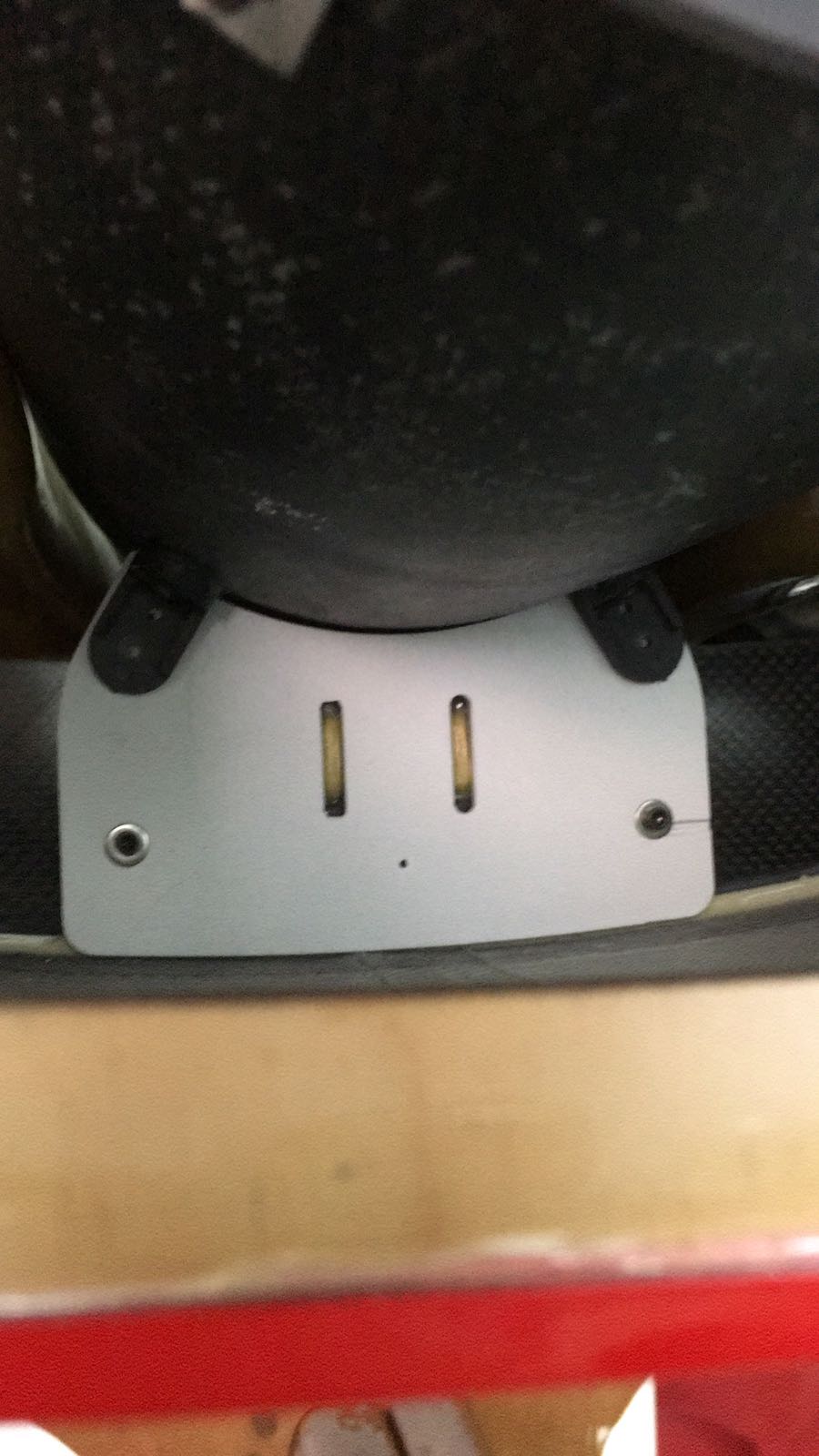

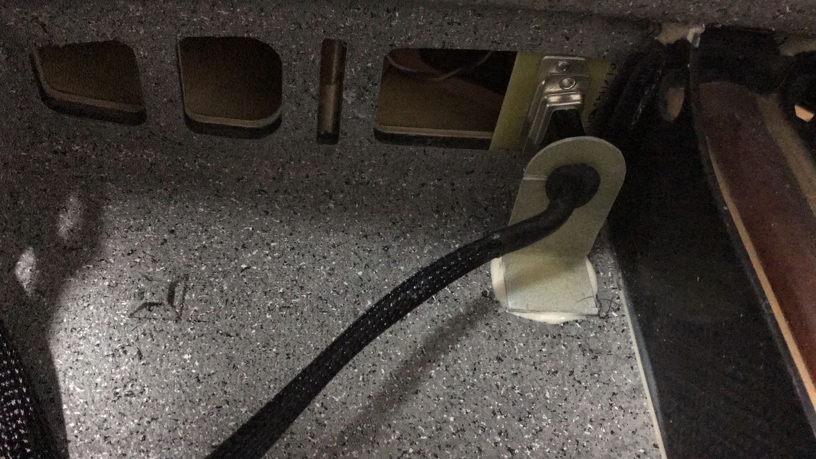

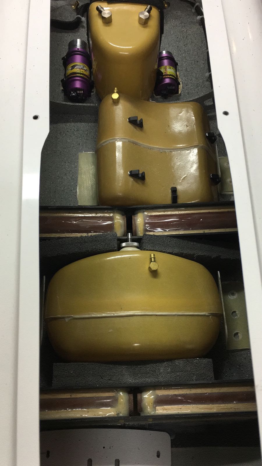

    המשך התקנות ...
ID:	148100   Click image for larger version.
ID:	148099   Click image for larger version.
ID:	148101   Click image for larger version.
ID:	148102   Click image for larger version.
ID:	148104   Click image for larger version.

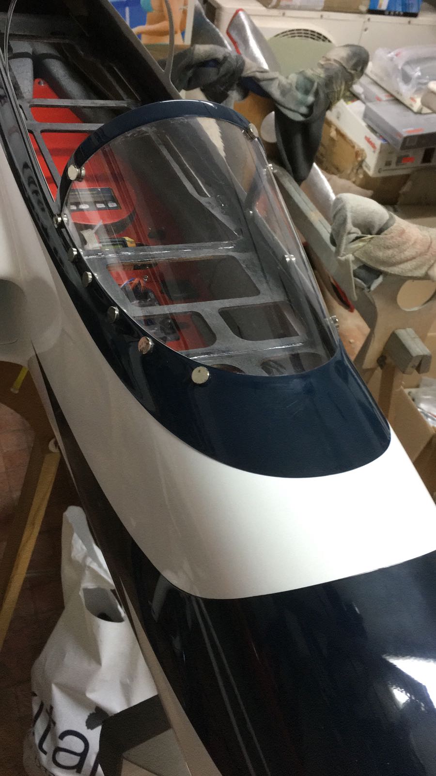

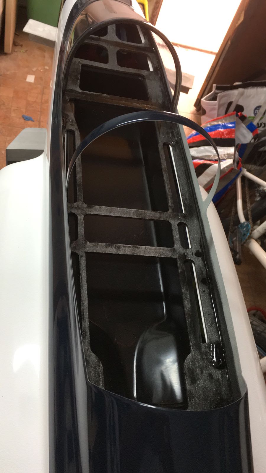

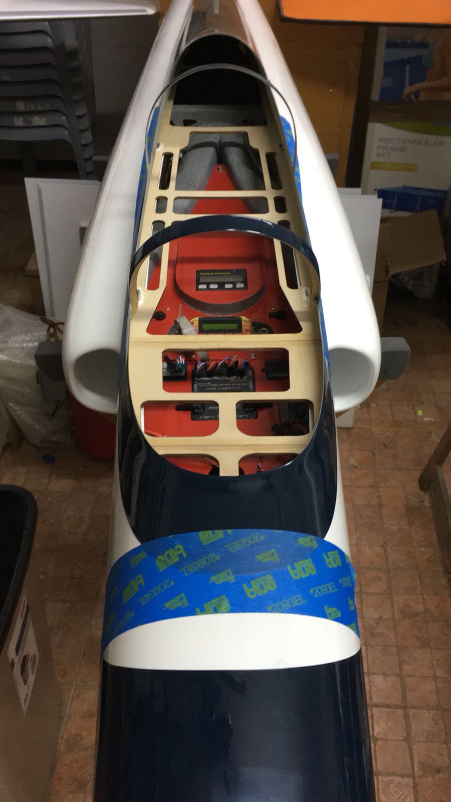

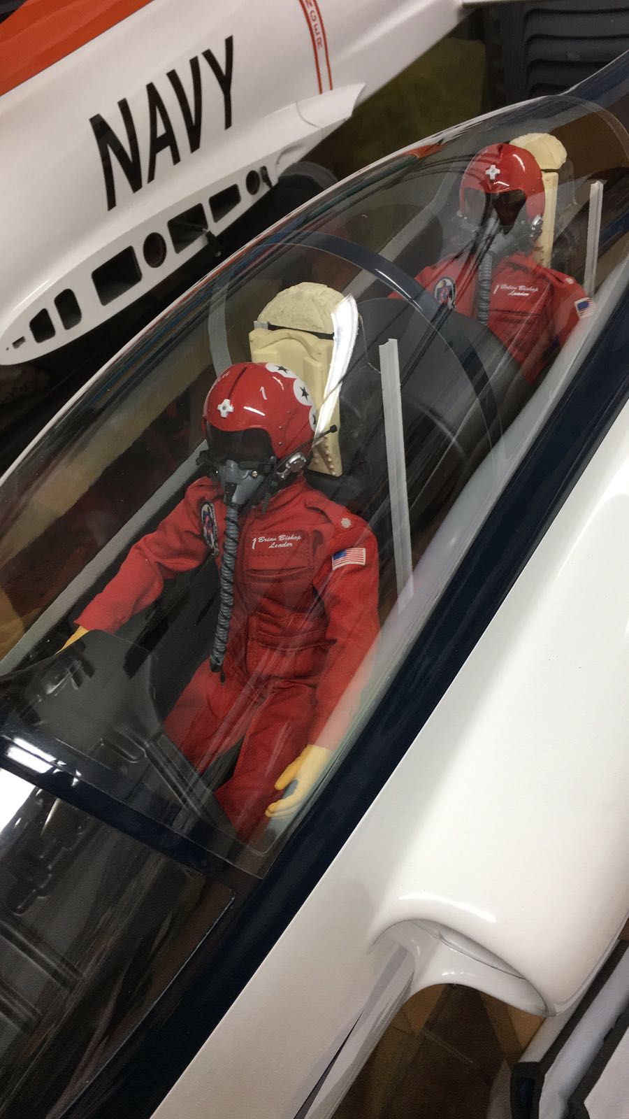

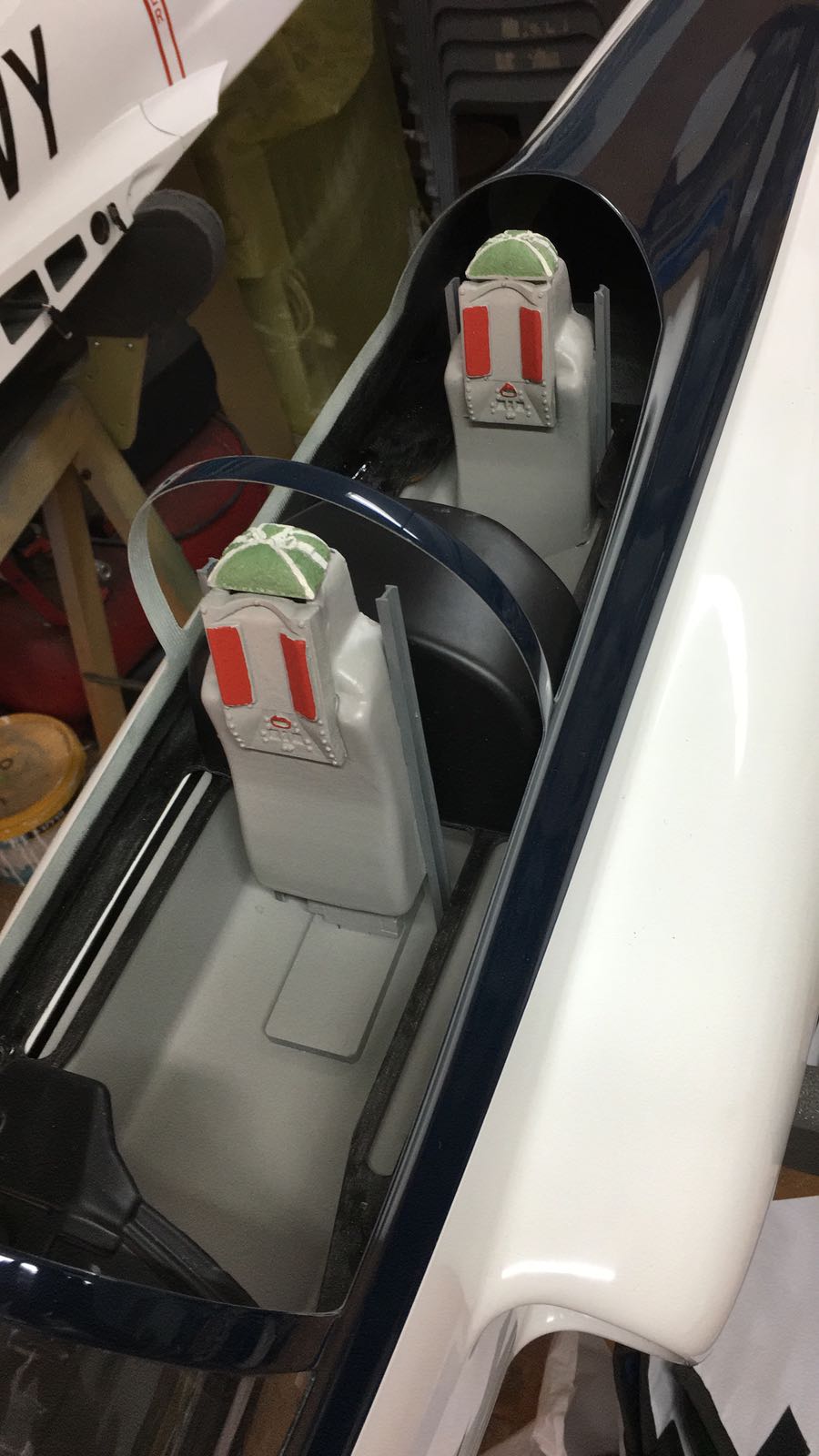

    שלב אחרון , חופות ו קוקפיט ( שצריך לבנות לבד גם....)
ID:	148106   Click image for larger version.
    Dec 2009
    1,242
    הודה 46 פעמים ב 44 הודעות
    ברירת מחדל תגובה: בניה של BVM ULTRA BANDIT

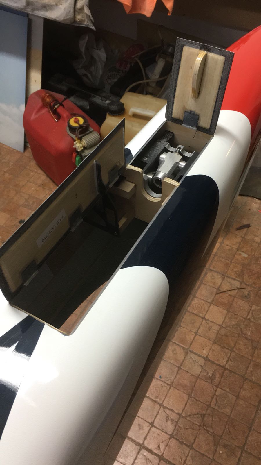

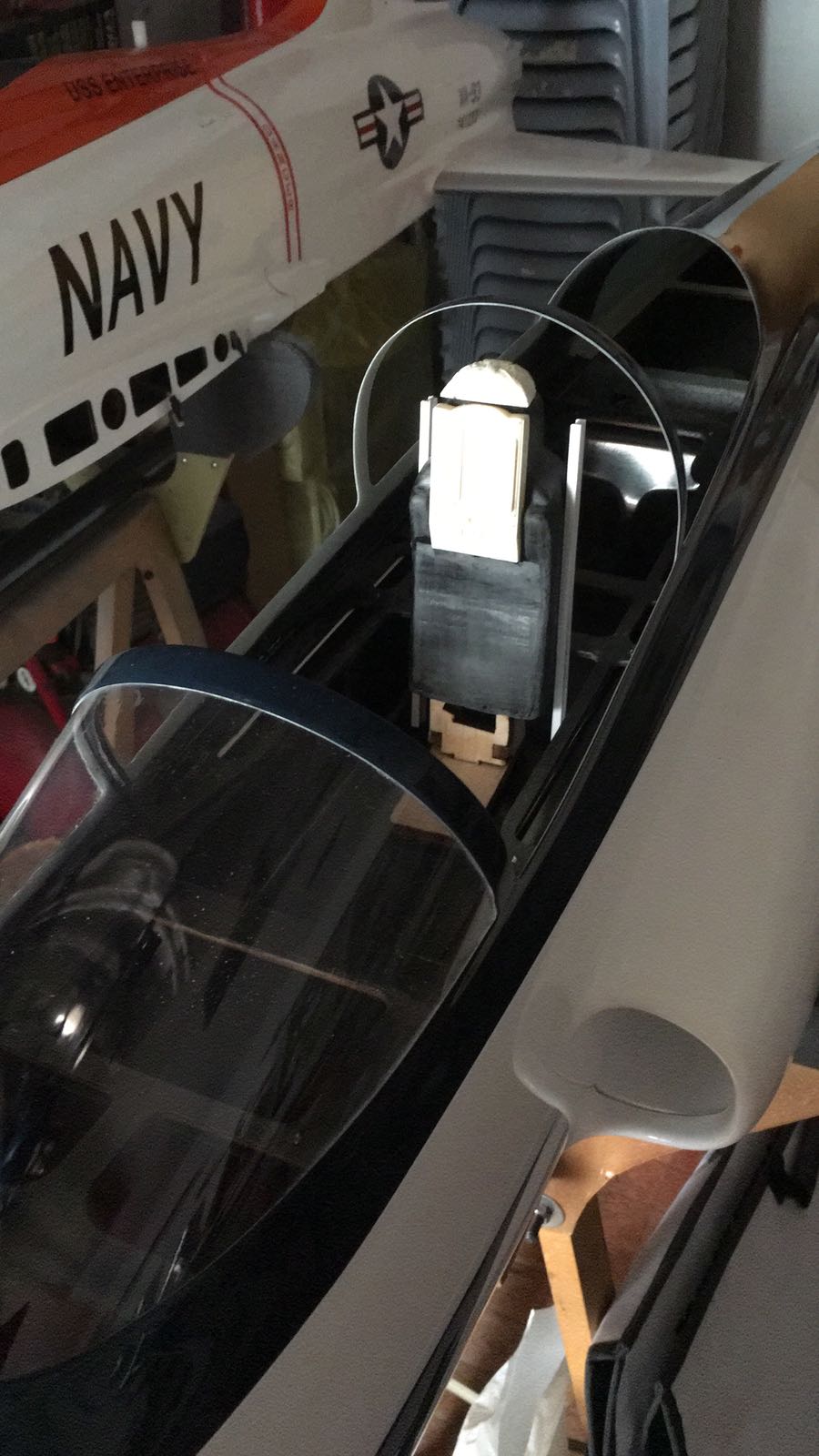

    המשך קוקפיט
ID:	148117   Click image for larger version.
ID:	148118   Click image for larger version.
ID:	148119   Click image for larger version.
ID:	148120   Click image for larger version.
ID:	148122   Click image for larger version.
ID:	148123   Click image for larger version.

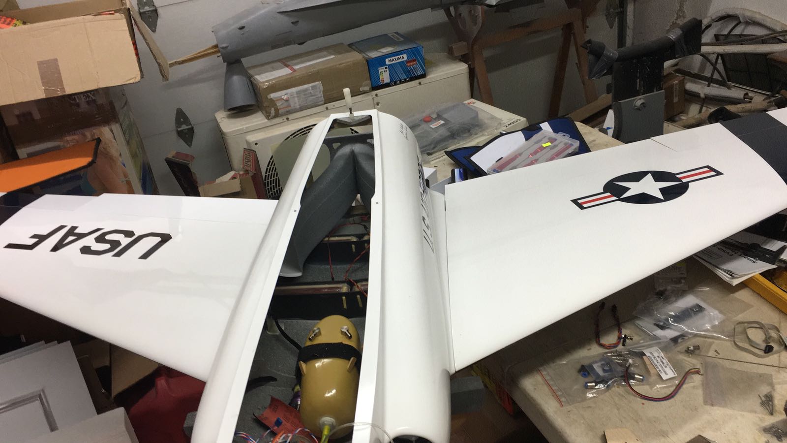

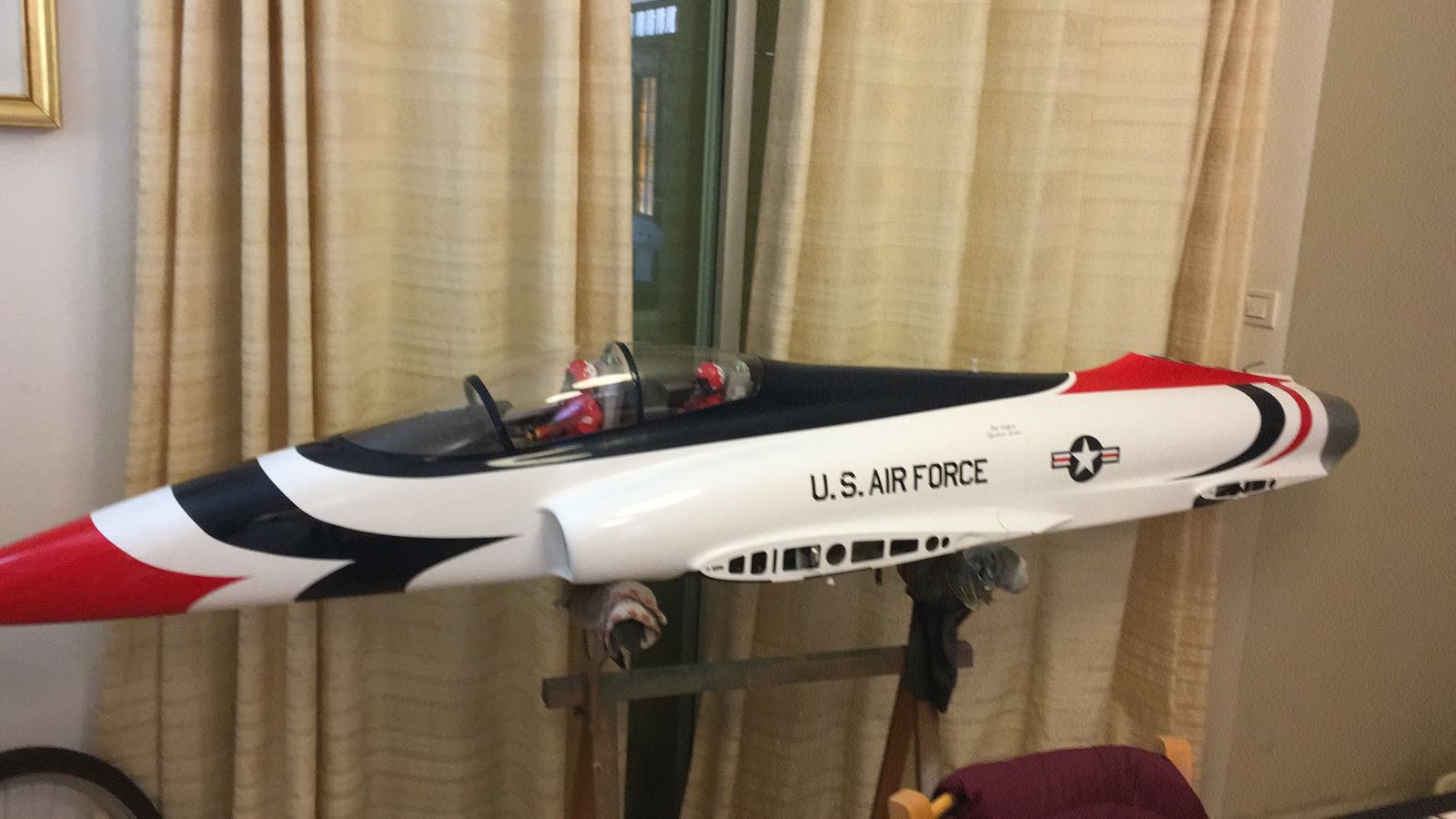

    מאחר ובניתי שלושה טיסנים כאלה במקביל ואין לי תמונה דל הנוכחי כשהוא מורכב אני מעלה תמונה של הראשון.
    למען הכנות : יש מישהו כאן שכרגע בונה מרכיב טיסן מדגם Odesy..
    עם כל הכבוד שהטיסן שלו אמנם צבוע מועתק מה אולטרה בנדיט של BVM בערך זה איננו הוא .
ID:	148125   Click image for larger version.
ID:	148126   Click image for larger version.

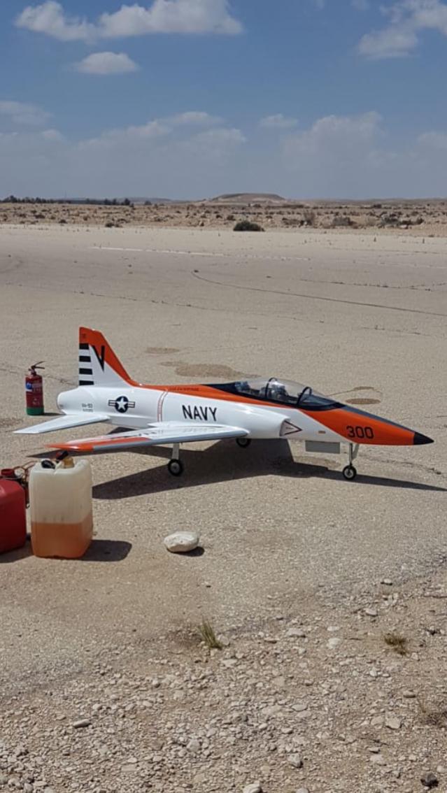

    עבר טיסת מבחן/כיול היום , ארבע גיחות מעלפות. היה מעולה מדהים ב21 השנים בהם אני מתפעל טיסנים ממונעי הנעה סילונית זה ללא ספק הדובדבן שבקצפת!
