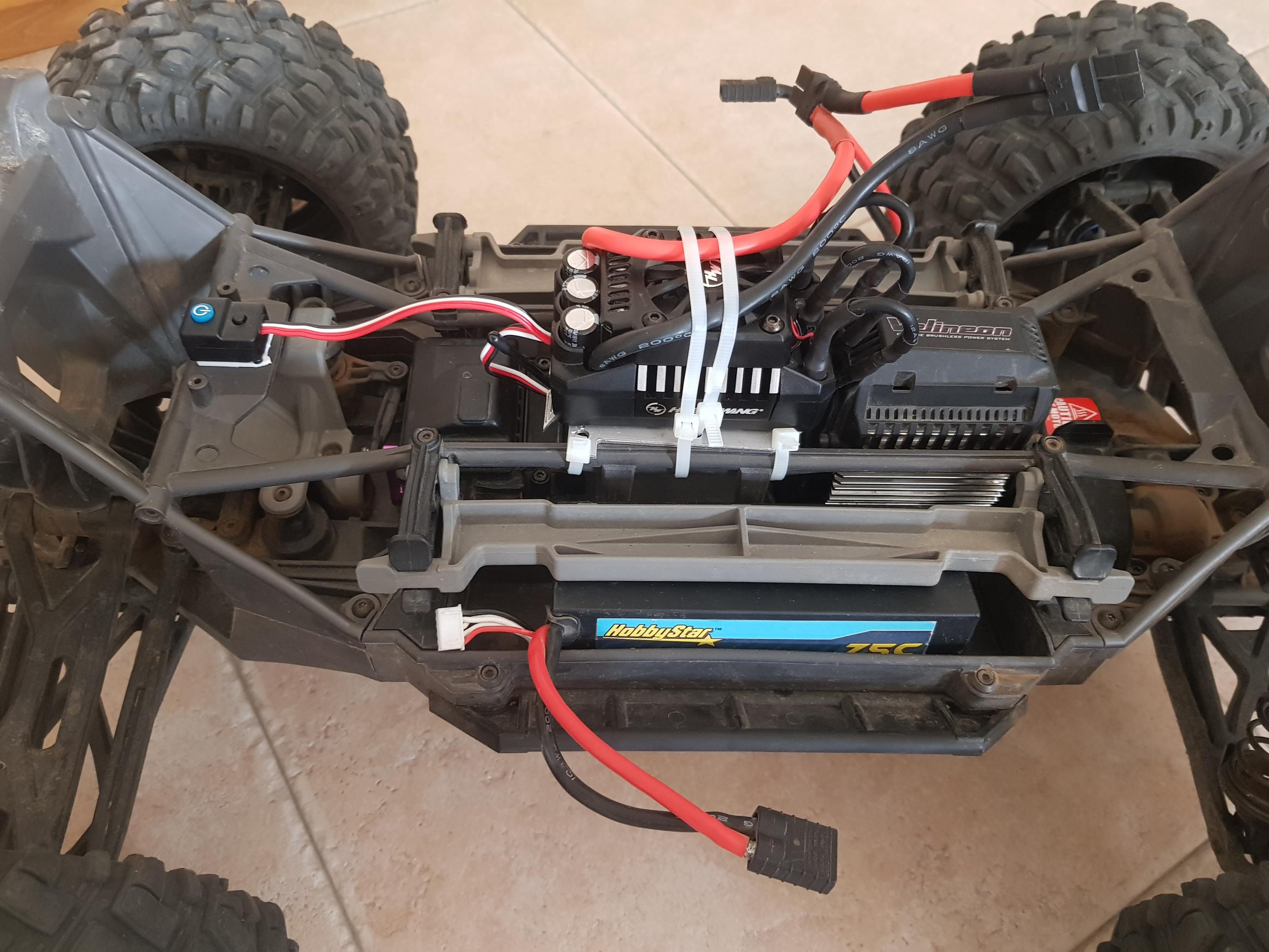

    הבקר החדש סוף סוף הותקן
    הלחמת קונקטורים של טרקסס (מקווה שיעמדו במתח)
    והארכת שלושת החוטים של המנוע המקורי של ה XMAXX
    בקרוב יותקן
    מנוע גדול
    קירור
    פיניון 35T
    תושבת למנוע גדול
    כולם כבר בארץ רק חושב על תושבת אחורית למנוע
    ישנן הצעות ??

    נראה טוב, תעדכן בהמשך.

    למחברי טראקסס אין בעיה לעמוד במתח וזרם של הרכב... אגב, הזרם יותר בעייתי מהמתח.
    ההארכה של חוטי המנוע... אני מבין שהיא זמנית, רק עד שיורכב המנוע החדש? נכון?
    הארכת חוטי המנוע היא נקודת תורפה מסויימת למרות שבתמונה נראה שעשית את החיבורים בצורה טובה.
    אני לא מת על החיבור של הבקר והתושבת שלו עם אזיקונים אבל זה יעשה את העבודה.

    אחרי נסיעה ראשונה עם הבקר אני חייב לציין שיש הבדל משמעותי בפתיחה וזמן תגובה
    קניית המנוע לא הייתה הכרחית
    הגדלת הפיניון ל22 עם ספור 50 היה מספק את הנהת הנסיעה
    כרגע מסיע בסטוק 18 54
