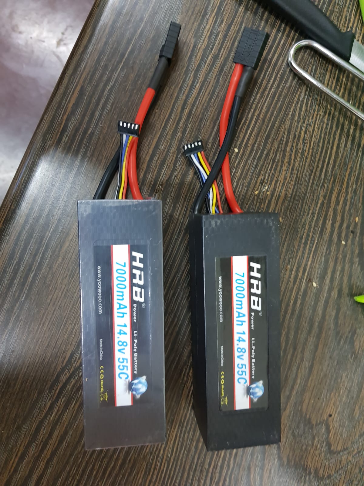

    לאחר כחודש ושבוע הסוללות הגיעו אתמול, ואתמול גם נילקחו מסניף הדואר.
    מתאימות בצורה מושלמת לאקס מקס מלבד שהכבלים קצת לוחצים אבל זה לא משהו שפוגע בהם.
    מעניין רק לדעת אם הן באמת 7000 מיליאמפר
    הסינים הממזרים האלה לא חסר להם

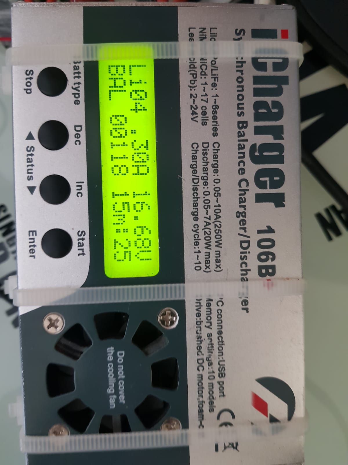

    ברירת מחדל תגובה: לאחר פרישה ארוכה מחפש סוללות חדשות
    בינתיים אני כבר 3 - 4 שעות מנסה להטעין את אחת מהן וכ 3000 מיליאמפר נכנסו בקלות (שזה מעט ביחס לנפח הסוללה)
    וזה מה שקורה כבר יותר משעתיים
Name:	WhatsApp Image 2019-01-19 at 11.36.27 (1).jpeg
    חשוב לציין שנאלצתי לכבות את הטעינה אתמול כי לא הייתה לי אפשרות להשאיר את המטען דלוק וללכת לישון
    אבל זה כבר למעלה משעתיים מטעין בפחות מ 1.0A ובצורה ממש איטית, בערך 200 מיליאמפר בשעה להערכתי.
    אני מטעין על 6.0A.

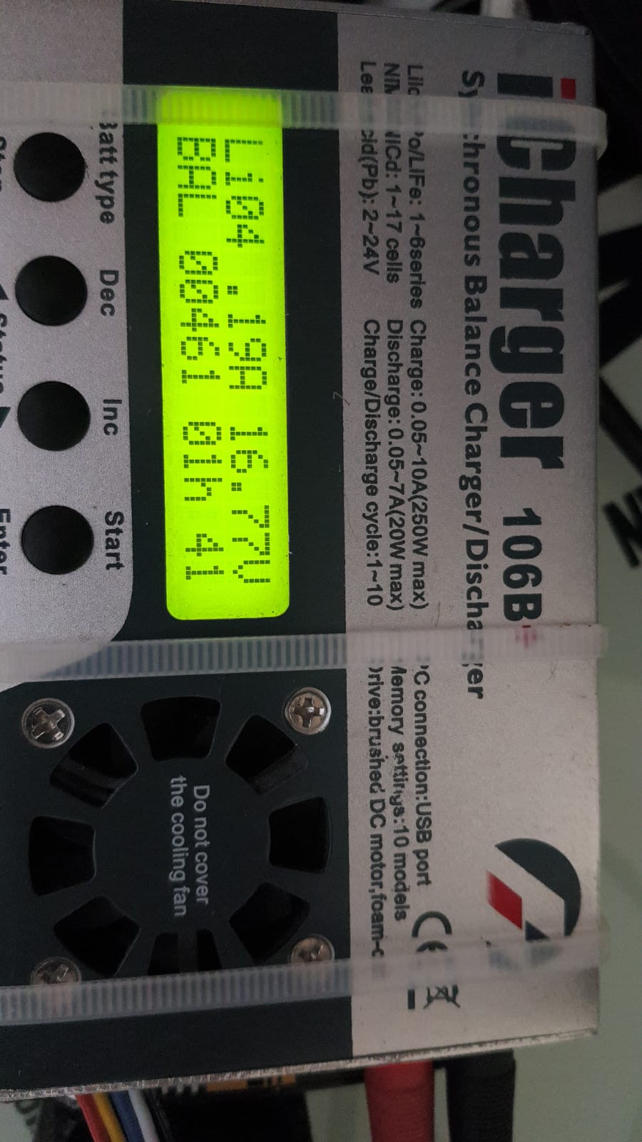

    לאחר כשעה ו40 דקות נוספות
Name:	WhatsApp Image 2019-01-19 at 13.02.16 (1).jpeg
    על איזה זרם טעינה כיוונת את המטען?
    מתח/מספר תאים הוא מזהה לבד.
    איזה ספק מתח יש לך?
    זרם הטעינה בסוללה שלך צריך להיות 7.0 אמפר.
    תלחץ על start. זה אמור להראות לך את המתח בכל תא ותא.
    מה מתח כל תא?
    רן ענבר
