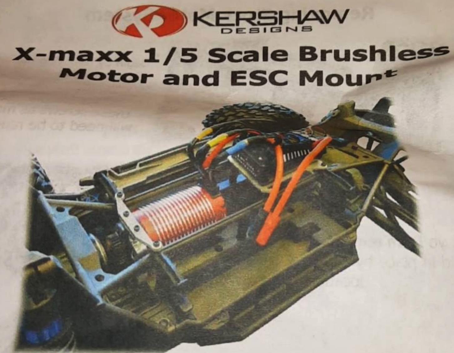

    התושבת שקנית בעצם מרימה את הESC על המסילות האמצעיות ונותנת לך מרווח בעצם להתקין מנוע ארוך יותר וגם בקוטר 56/58מ"מ (כמו בתמונה), הברגים עם השייבות אלומיניום זה לחלק התחתון לחיזוק (יש לי כאלו מקט מקורי של TRAXXAS) כי עם הזמן הפלסטיק של השילדה פשוט נשחק.
    לגבי הSpur בלי לחשוב פעמיים תשתמש בMOD1 של HR, יש לי אחד אחרי שגזרתי את המתכת המקורי, שכנראה עשה את שלו עם הזמן, או אפילו במידת הצורך תעלה גם לMOD1.5.
    חשוב שלא תשתמש במערכת כיוון של המנוע המקורית, זאת עם הפינים לתושבת של המנוע, תוציא את הפינים שמקבעים את המנוע, ותכוון את הכל ידני ותחזק, שכן המערכת הזאת עם חלקי אפטארמקראט לא עובדת.
    אני הייתי ממליץ תחילה לעבוד עם הסטאפ המקורי 18/54 ומשם להתקדם, שכן המנוע שקנית תיאורטית "יסתובב" פחות מה1200KV, וכלן גם הצריכה בשיא תהיה נמוכה תיאורטי, מה שכן מבחינת עומס על מהכלולים את זה תוכל לבדוק בהסעה, אם הכיוון הוא מהירות שיא אז מגיע מקורי איתו SPUR של 46 התחלה טובה גם.
    עוד משהו קטן כי עדיין לא ציינת מה בדיוק המטרה ׁ(מהירות סופית, מומנט וכו), ברכב שלי על מנת למזער כמה שפחות את "האיבודי כוח" ולחילופין לאפשר העברת כוח מקסימלית, וויתרתי על הדיפ המרכזי, מהצד השני אתה מקבל רכב שהוא הרבה פחות סלחן ורגיש יותר לכל "פול גז" או בלימה חזקה, אפשרי גם לשחק עם הנוזלים בדיפ להגיע לאיזה חלוקה שאתה רוצה, ויש אופציה גם להוריד תמרכז כובד, כי לי אישית ממש הציק הנושא שכל פניה הרכב עלול להתפך (מגיע מעולם הרכב האמיתי אז אני מיישים את זה גם פה )
    בכל אופן שיהיה בהצלחה תרגיש חופשי לעדכן.

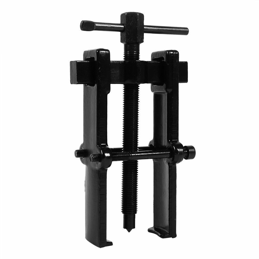

    לא רוצה לפתוח אשכול בשביל שאלה אחת..
    מישהו יודע היכן ניתן לרכוש חולץ מיסבים ?
    תמונה להמחשה (חשוב שיהיה בעל אפשרות כיוון לפי מידת גודל המייסב, כמובן שיתאים לגדלים הקטנים של התחביב.)
  27. #25
    מודיעין
    10,083
    1,390
    ברירת מחדל תגובה: X MAXX 8S MOTOR MOD
    כמו כל דבר זה שאלה של תקציב.
    אפשר למצוא בכל עיר בחנויות לאספקה טכנית...
    חיפוש קצר [מאוד] בגוגל יתן לך מגוון תוצאות:https://www.google.com/search?client...91%D7%99%D7%9D
    איזה מיסב אתה צריך לחלוץ?
    על מה ואיך הוא תקוע?
