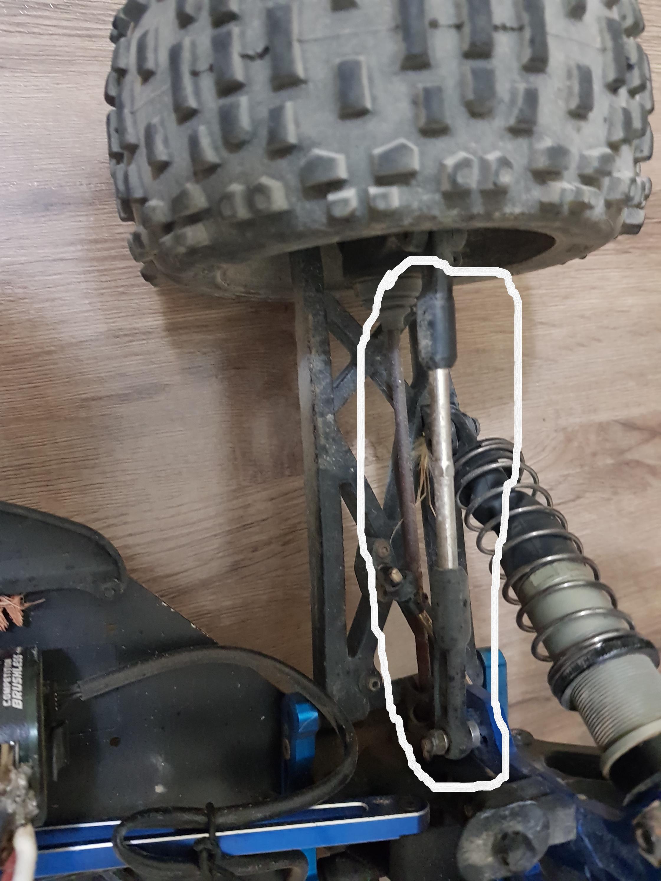

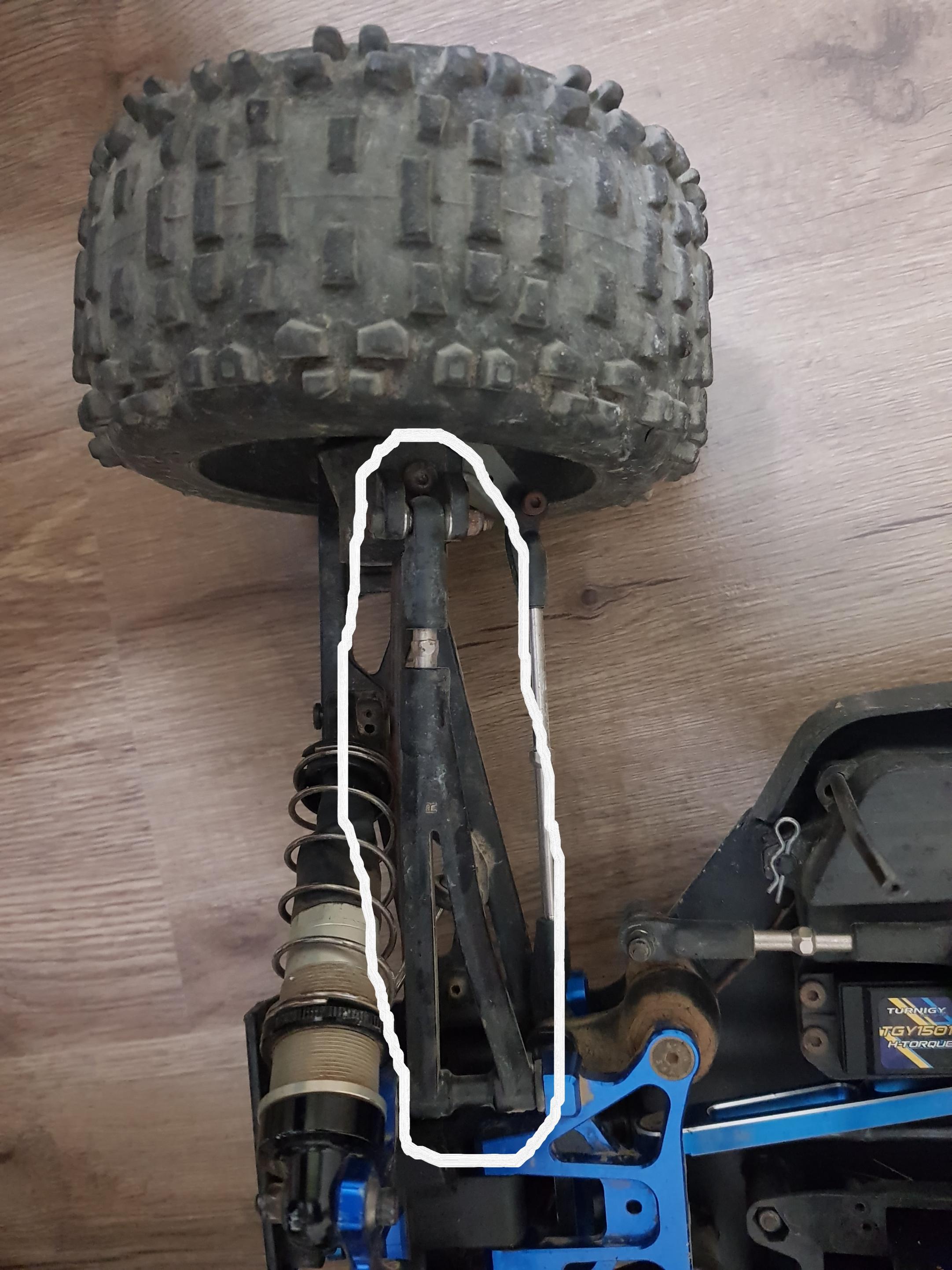

    צריך את כל הסט הפלסטיק מהצדדים וה TURNBUCKLE עצמו
    רוצה להחליף קדמיים ואחוריים
    בקיצור על מה שסימנתי , שמאלי וגם ימני ..

    לא הבנתי מה זה "סט פלסטיקים מהצדדים"?
    אתה מתכוון לפלסטיק משני צידי מוט ההברגה?
    לדעתי, החלקים שסימנת יתאימו מהדגם החדש לדגם שלך.
    אם תסתכל טוב בחלק שצמוד לגוף הרכב בזרוע העליונה יש שייבות קטנות מפלסטיק שניתן להוציא או להוסיף אם החלק החדש שונה טיפה.
    עוד הערה קטנה:
    יש בכמה מקומות ברכב שלך בתמונות שצילמת ליכלוך...
    אני ממליץ, אחרי נסיעה לקחת מברשת צבע ולנקות אבק מהרכב.
    מעבר לניקיון, ניקוי איטי של הרכב מאפשר לעבור על כל החלקים ולראות נזקים לפני שיחמירו.
    מעבר לזה, הליכלוך פוגעה בתנועה החלקה של המקום בו הוא נמצא...

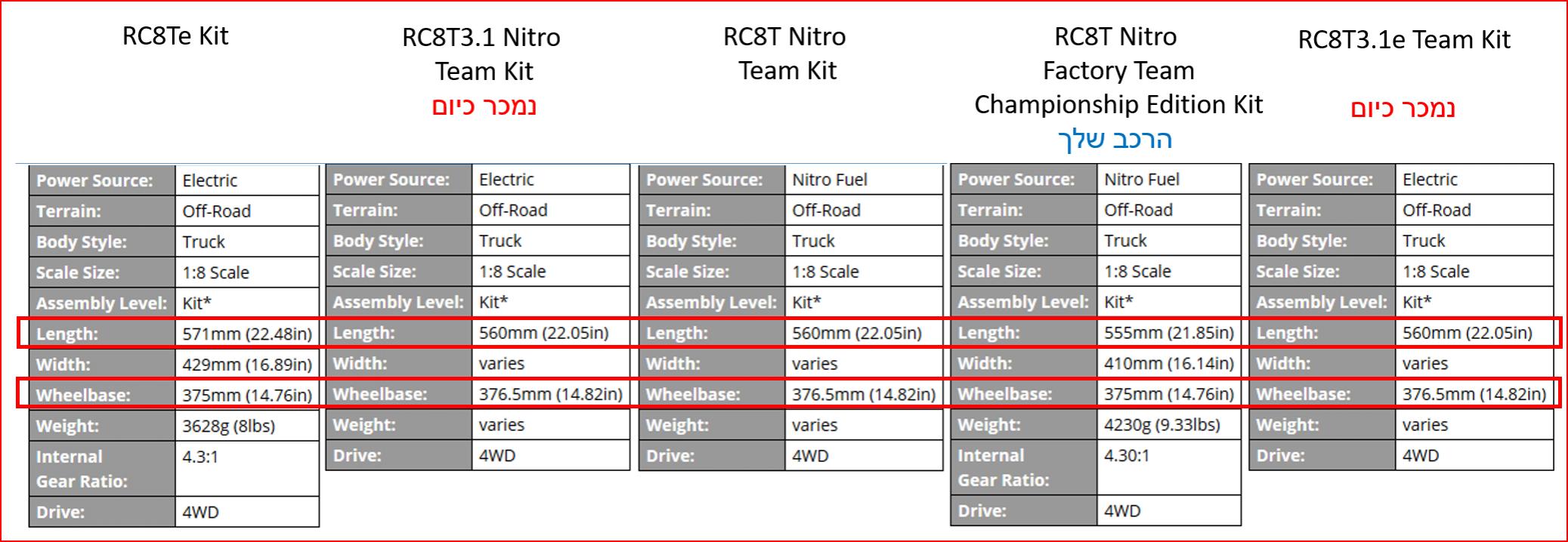

    להלן טבלה המשווה את הנתונים הטכניים בין הרכבים:
    הדגשתי שתי שורות נתונים:
    העליונה: אורך הרכב...משתנה בגלל הכנף ותושבת הכנף ולכן לא אומר כממעט כלום.
    התחתונה: בסיס הגלגלים
    בסיס הגלגלים ברכב שלך קצר יותר ב מ"מ וחצי משני הדגמים שנמכרים היום.
    זה נחמד אבל לא משמעותי
    למה זה לא משמעותי?
    כי מ"מ וחצי לא מגיע משינוי שילדה אלא שינוי בזוויות של הזרועות
    בקיצור:
    שני קישורים לחלקי חילוף שבטוח יתאימו לרכב שלך במידות שלהם:
    של דגם הניטרו:https://www.amainhobbies.com/team-as...1-parts/c11981
    של דגם החשמל:https://www.amainhobbies.com/team-as...e-parts/c11982

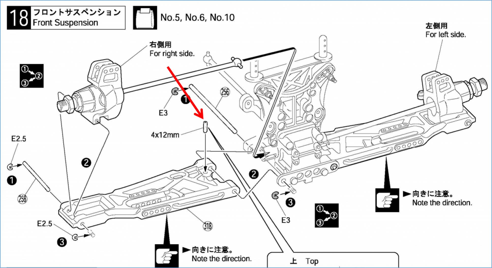

    רן.. יש לי בעיה עם הרכב הזה..
    כל 3-4 קפיצות (רציניות) משתחררות לי הציריות הקדמיות או הצירייה שמחברת בין דיפ האמצעי לאחורי
    מה ניסגר ? יש מצב השילדה קיבל כיפוף קל או?
  13. #12
    מודיעין
    10,083
    1,390
    ברירת מחדל תגובה: RC8T-E הדגם הישן , עזרה בדחיפות
    רגע...
    ציריות? ימין ושמאל או מהדיפ הקידמי קדימה ואחורה.
    לכל בעיה פיתרון אחר טיפה.
    יש מהשוק טאוורים, מין פלסטיק אלכסוני שמתחבר לשילדה
    תסתכל על החלק הזה טוב
    תסתכל שהפלסטיק ישר ואין בו עיוות או כיפוף
    תסתכל שהברגים לשוק טאוור ולשילדה שלמים ומהודקים ושלא נגזר אף בורג.
    גם הציריות הקידמיות, ימינה ושמאלה משתחררות?

    ציריות קידמיות ימינה שמאלה הבעיה העיקרית
    לשאלתך השניה - דיפ אמצעי לאחורי הצירייה גם משתחררת וכן התעקם לי החלק המשופר אלומיניום שקניתי (שיורד מהשוק טאוור)
    חיממתי ויישרתי אותו היטב, אבל זה היה קורה גם לפני הכיפוף שלו
  15. #14
    מודיעין
    10,083
    1,390
    אני תמיד אומר שלא כל אלומיניום הוא באמת שיפור.
    תנסה לחזור לתומך שילדה הישן או חדש מפלסטיק.
    לגבי הציריות הימנית שמאלית:
    תסתכל על התמונה:
    יש בורג כזה על כל זרוע.
    תפקידו של הבורג הוא להעלות את הזרוע במיקומה כנגד השילדה.
    בתכלס זה מגביל את ירידת הזרוע בזמן קפיצה.
    הרכב מעט נמוך יותר אך בקפיצה, זה מונע מצב שבו הזרוע נפתחה עד הסוף
    פתוחת הבולם וירידה של הזרוע למטה מידי מאפשרת לציריה להיתקע טיפה או אפילו לצאת מהקאפ
    סגור את ארבעת הברגים האלו והבעיה תיפתר

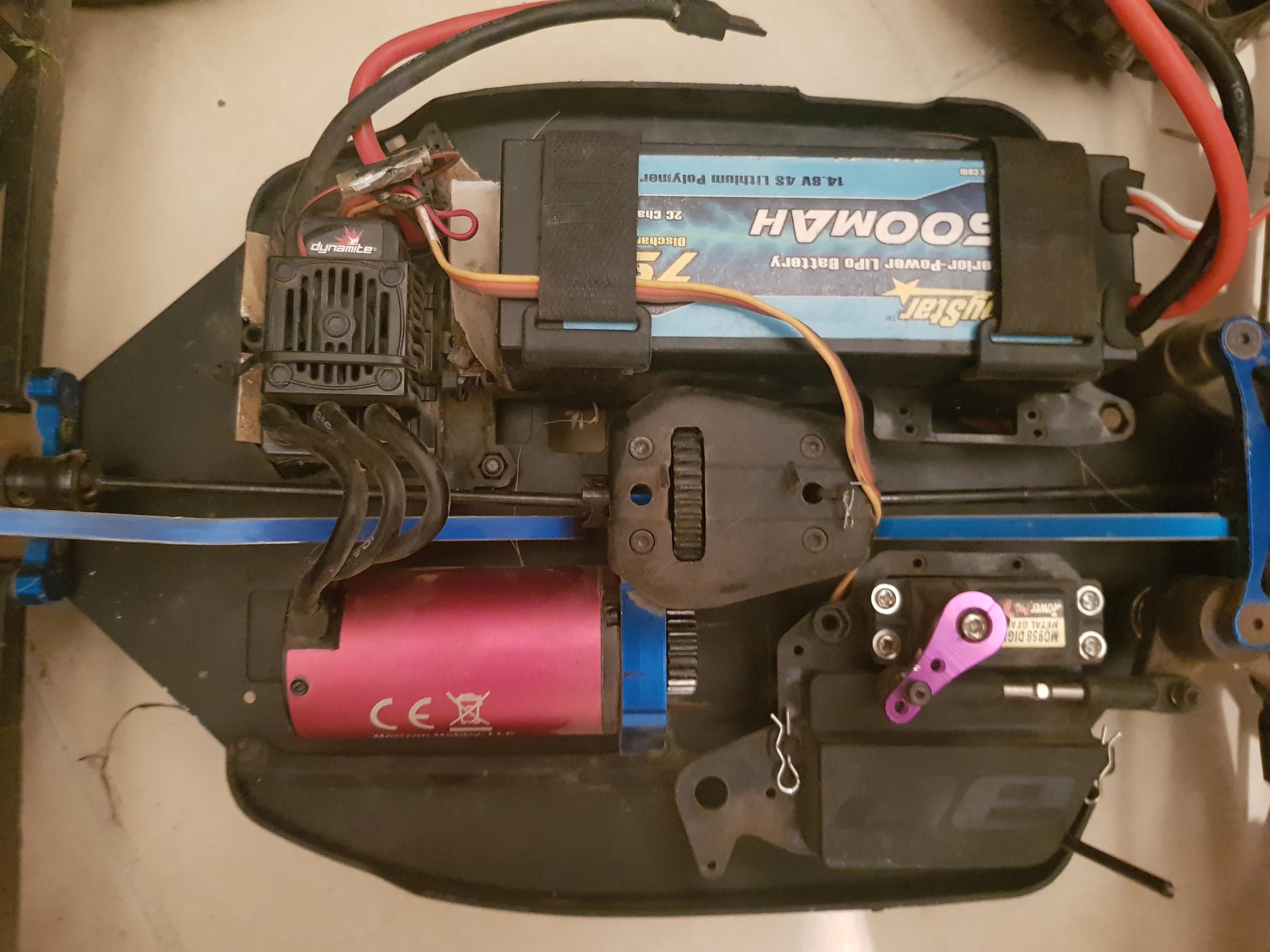

    רן
    על הרכב הזה מותקן מנוע מסוג
    https://www.amainhobbies.com/dynamit...ns1630/p450523
    תוכל בבקשה להמליץ לי על גוף קירור אלומיניום עם מאורר שיתאים למידותיו
    המנוע רתח היום.
    ככל הנראה יחסי העברה גבוה עם פיניון 20T (מה שאני לא אותר, מצידי ישרף)
  20. #18
    מודיעין
    10,083
    1,390
    תצלם בבקשה את המנוע ברכב.
    צריך את זה כדי לדעת איפה יש ואיפה אין מקום לצלעות קירור.

    טוב.
    הנה קישור עם המון צלעות קירור ומאווררים:https://www.integy.com/st_main.html?...8#.XPaEvY9By70
    המנוע שלך הוא מנוע 550 בעל קוטר של 40 מ"מ
    הייתי הולך רק על מוצר שמתאים למנוע 550 לא גם ל 550 וגם ל 540
    הסיבה לכך היא שמנוע 540 הוא בעל קוטר של 36 מ"מ וה 4 מ"מ הפרש הם טיפה לא מתאימים לאחד משני המנועים.
    הנה דוגמה למוצר שיתאים:https://www.integy.com/st_prod.html?...8#.XPaFTY9By70
    ועוד דגם:https://www.integy.com/st_prod.html?...8#.XPaFTY9By70
    אגב, כמעט כל מוצר שם מגיע במגוון צבעים
