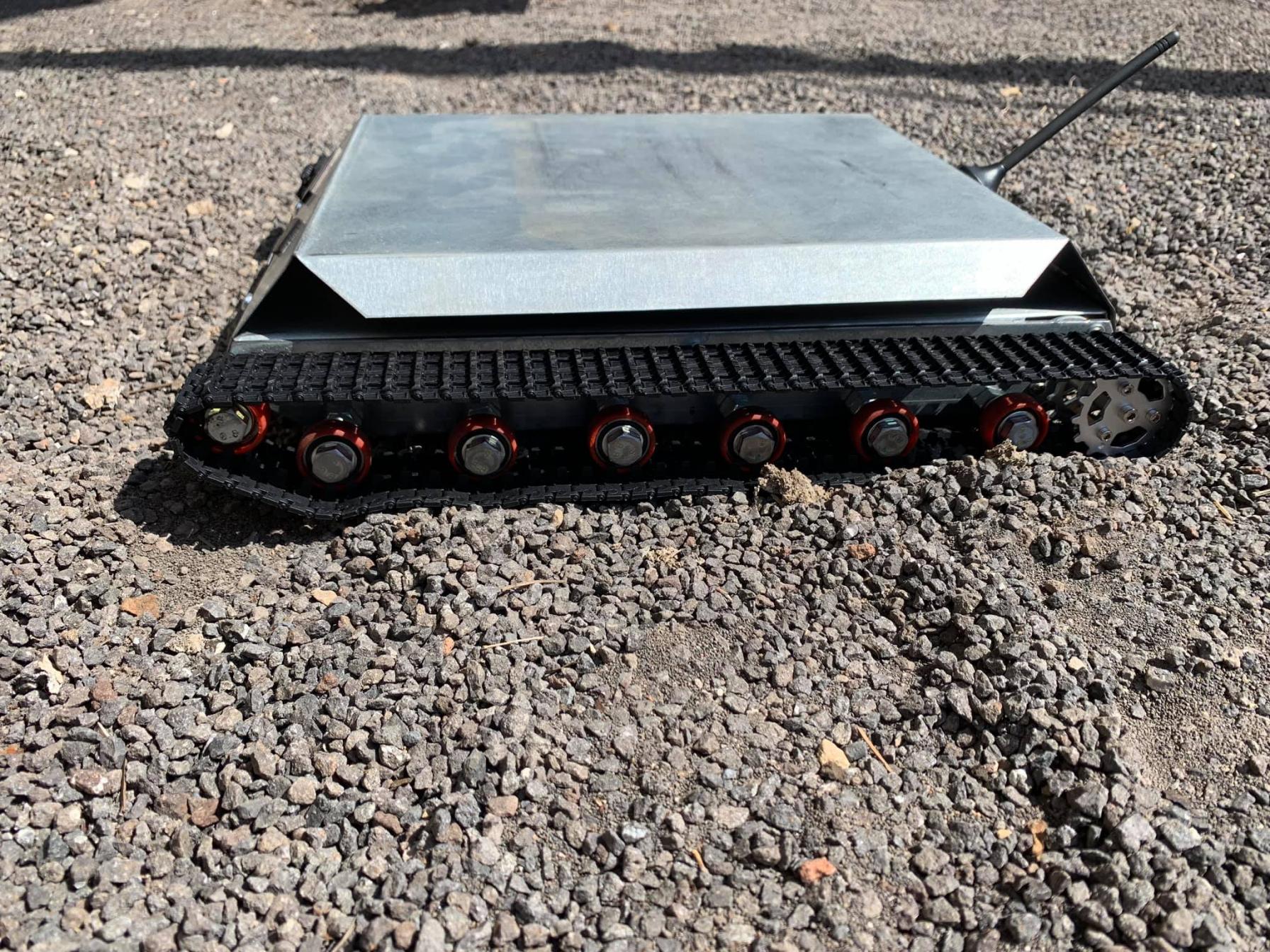

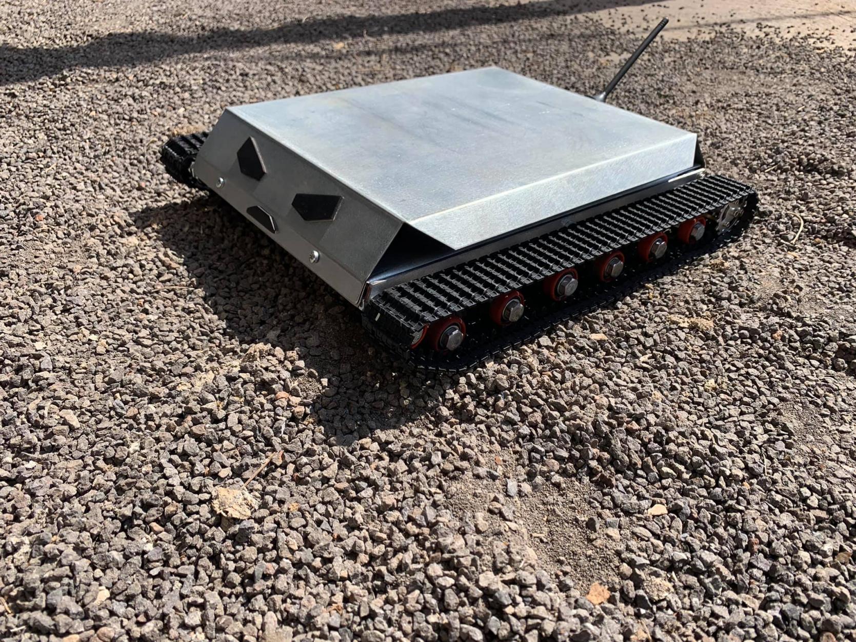

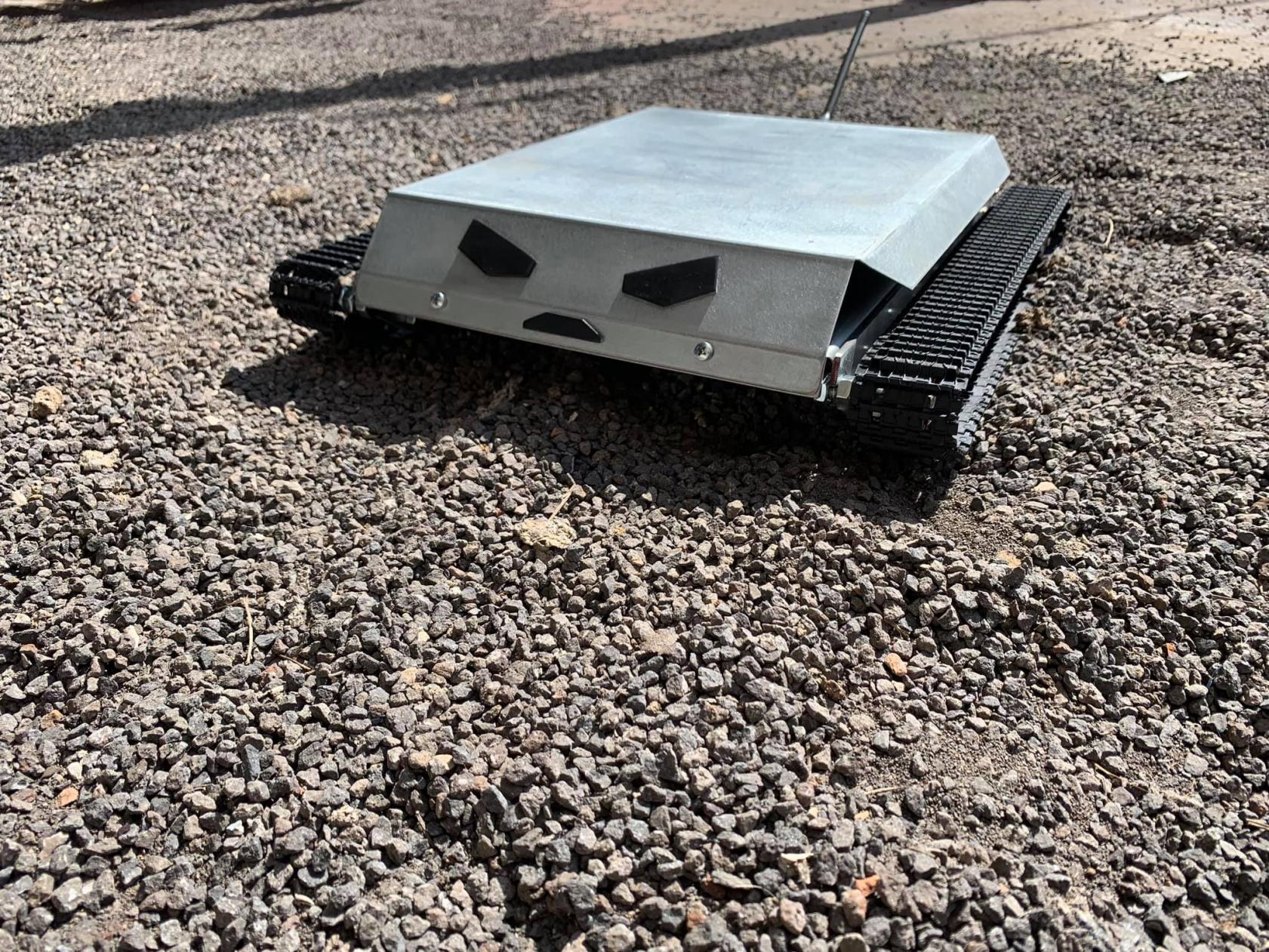

    שלום חברים לאחרונה בניתי טנק רובוט מסיבי ואני צריך המלצות לשלט שיתאים לי עבור השימוש בטנק.
    אפשר לראות את השרשור של הפרוייקט בקישור כאן ואת הסרטון של ההרכבה של הטנק אפשר לראות כאן
    אשמח להמלצות על שלט + מקלט שלא יגרמו לי לפשוט את הרגל, ואם מישהו מוכר אחד כזה במצב טוב אשמח לשמוע.
    מידות הטנק: אורך: 45 ס"מ, רוחב: 29 ס"מ, גובה: 17 ס"מ
    מידות זחל: אורך: 127 ס"מ, רוחב: 4 ס"מ.
    מערך צילום: מצלמה 1080p מעבירה וידאו חי לטלפון.
    שליטה: ע״י שלט וגם על ידי אפליקציה ייעודית לטלפון.
    מפרט מנועים: זוג מנועים 24V משולבים גיר פלנטורי.
    סוללה: 24 וולט 9 אמפר נטענת.

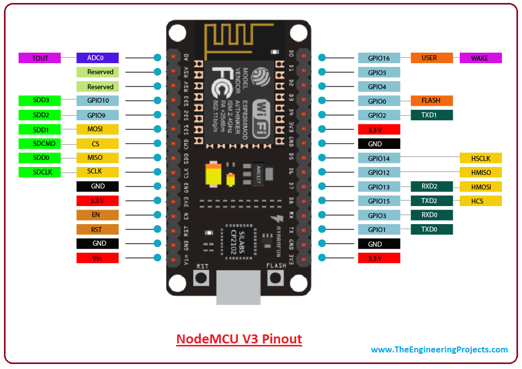

    רעיון טיפה יותר "עשה זאת בעצמך":
    זה רכיב שנקרא NodeMCU. הוא כולל מיקרו בקר, רשת אלחוטית, Bluetooth ועולה כמה דולרים ליחידה.
    זה האח הקטן והשרירי מאד של ארדואינו. חזק יותר (למרות שעם ארדואינו יש לך מספיק כוח מחשוב להרבה יותר מזה), קטן יותר וכולל את כל החומרה הנדרשת על כרטיס אחד.
    בתוספת שני בקרי מהירות, כמה עשרות שורות קוד וטלפון חכם יש לך שלט שמגיע בשטח פתוח לטווח של כמאה מטרים.

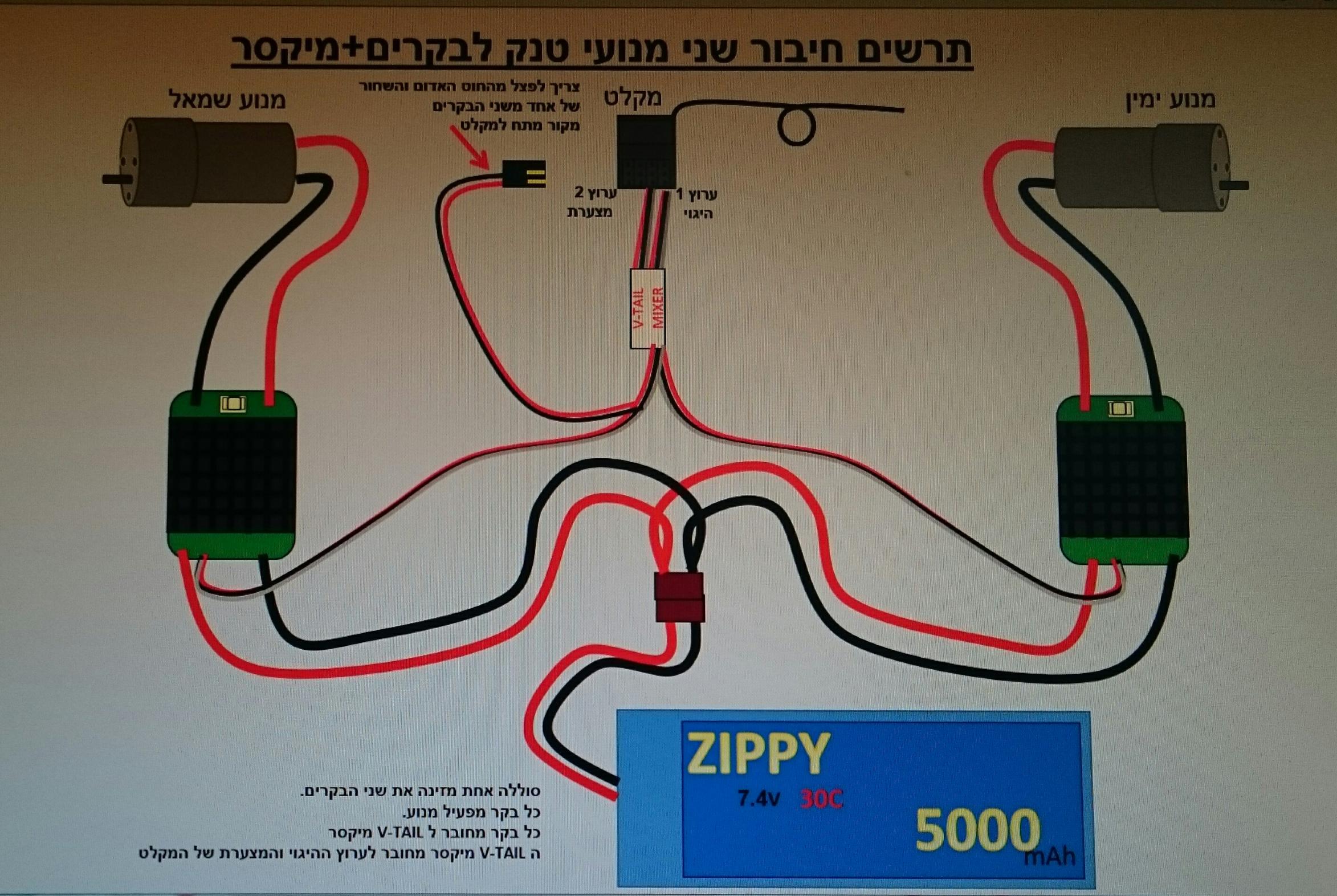

    אגב, בשלטים האלו, אתה צריך להשתמש רק בסטיק אחד עם מערכת כפי שתארתי לך באשכול השני
    2. בתחום הבקרה על הנסיעה, אין לי מה לחדש לך
    בתחום המכונית או התחביב עושים את זה כמו שכתבתי לך באשכול השני:
    טוב...
    מצאתי כמה דקות של שקט בעבודה...
    ערכתי תרשים כדי לגלות שיש תקלה באינטרנט #@$§&%
    נאלצתי לצלם את המסך בפלאפון כדי להעלות
    קובץ מצורף 149655
    לחץ על התמונה להגדלה.
    מה דעתך?
    הבנת למה אני מתכוון?
    רן ענבר
    וזה מה שאני ממליץ לך
    מהניסיון שלי באלקטרוניקה ובסינים, המעגלי אלקטרוניקה שלהם לא להיט ולכן לא הייתי שם את כל הביצים בסל אחד.
    מנוע כמו שלך, בתחילת הנסיעה שלו צורך פיק זרם עצום שנוטה לפגוע בממסרים
    אצלי בעבודה יש מערכת שליטה מרחוק על מברגת אימפקט שעושה פעולה...ממסר של 80 אמפר נשרף וגרם לכל המברגה והמערכת להישרף [אש גלויה]
    רן ענבר

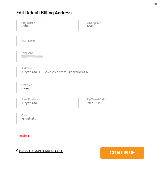

    5. מישהו יכול להגיד לי האם הגדרתי את הכתובת למשלוח כמו שצריך?

    מיקסר מערבב פעולה של שני ערוצים יחד
    סטיק קדימה=שני מנועים קדימה
    סטיק אחורה= שני מנועים אחורה
    סטיק ימינה=מנוע ימני אחורה ושמאלי קדימה
    סטיק שמאלה=מנוע שמאלי אחורה וימני קדימה
    ועדיין נשארת פרופורציה על ידי הבקר.
    מנוע?
    עדיף 12וולט שיעבוד על 60% מאשר 6 וולט שיעבוד על 120%
    6 וולט יעבוד מעבר למקסימום שלו ויהיה לו קשה
    כל העסק נשלט על ידי סטיק אחד במשדר.
    קל פשוט ונוח...

    היי רן קיבלתי את השלט ואת הבקרים ואת המיקסר, עכשיו יש לי שאלה, שמתי לב שיש לי בשלט אופציה הנקראת מיקסר. האם זה מבטל את הצורך בשימוש במקסר שאמרת לי או שבכול מקרה חייב את המיקסר החיצוני?
  26. #20
    מודיעין
    10,083
    1,390
    ברירת מחדל תגובה: צריך המלצות לבחירה של שלט לטנק רובוט שלי
    את השלט אני פחות מכיר.
    אפשר לעשות הכול רק שאין לי מושג איך?!
    בדרך כלל, קצת קריאה במדריך, תפתור את הבעיה.
    בנימה אישית, אני מעדיף חומרה על תוכנה.
    כשאתה מתעסק עם רכיבים אתה רואה את החיבורים ואיך הדברים עובדים...
    בתוכנה, זה קצת יותר קשה...
    אני מעריך שיש פה לא מעט גולשים שיכולים לעזור עם התיכנות.
    זה מיקס בין שני ערוצים בסך הכול...
