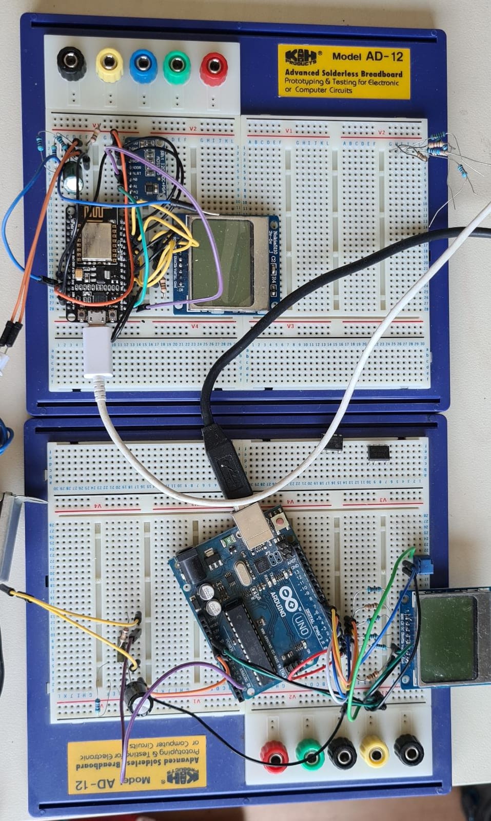

    ותמונה של הסטאפים למרות שזה לא ממש יכול לעזור במקרה הזה

    לכל הפונקציות שאני כתבתי, הוספתי delay(50) ליתר ביטחון.
    בתמונה שהוספתי אפשר לראות את הקבל בכניסה, הוא נמצא אחרי מחלק מתח. קבל אחד בגודל של 10 מיקרו פארד ואחד בגודל של 4.7 מיקרו פארד. בגיטהאב של הסיפרייה ישנה המלצה להשתמש בקבל בגודל שבין 1 ל-10 מיקרו פארד.
