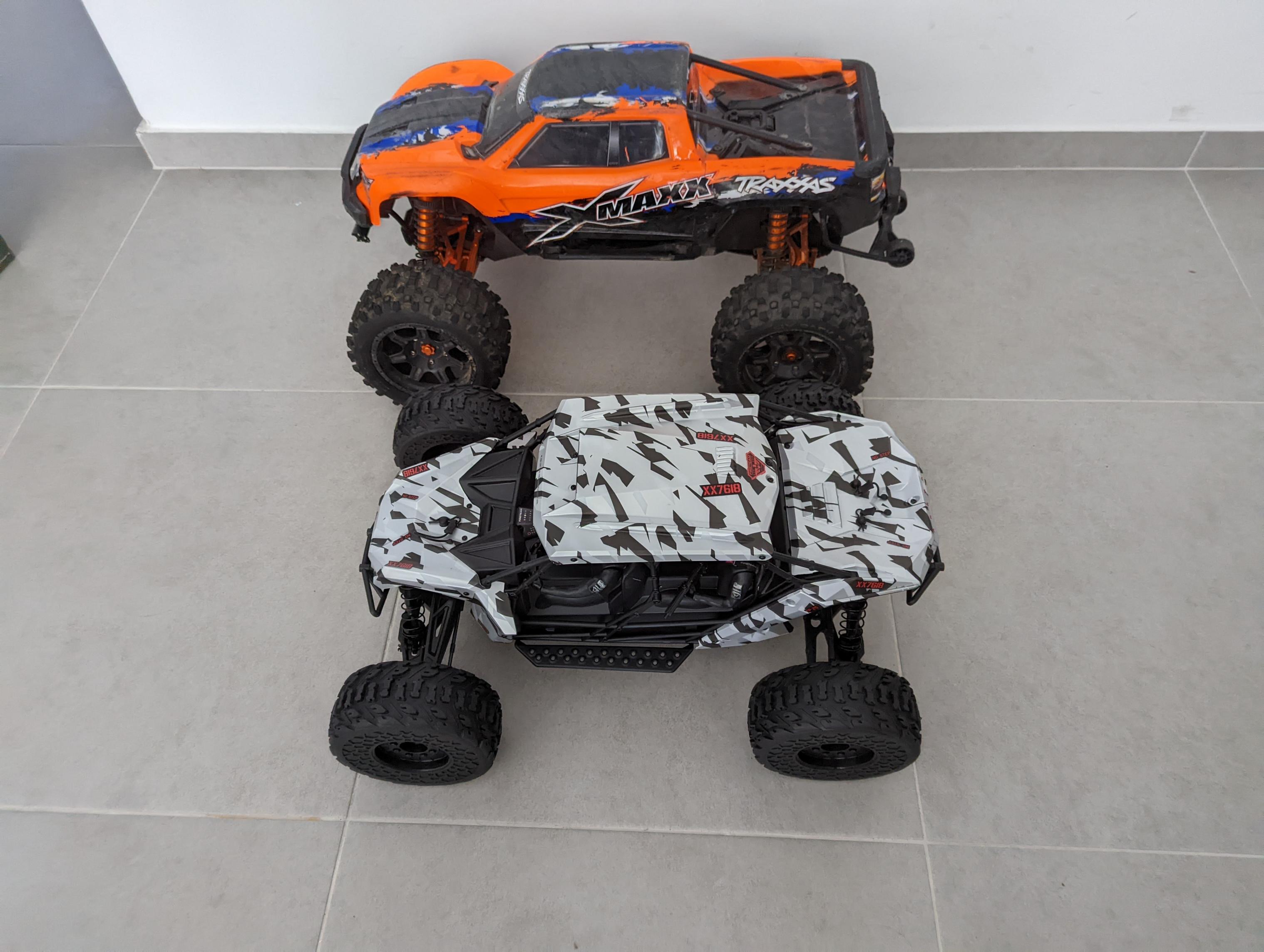

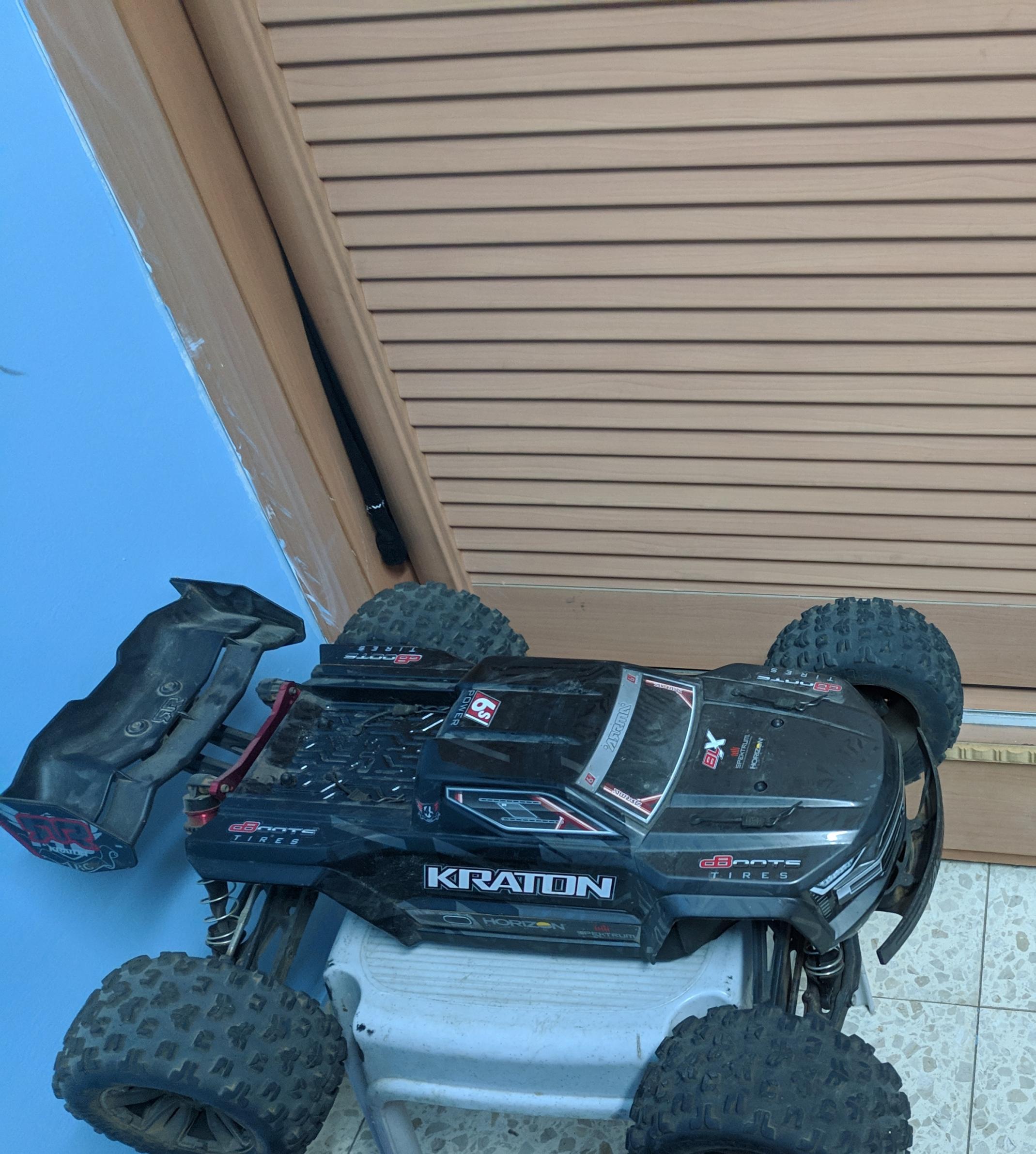

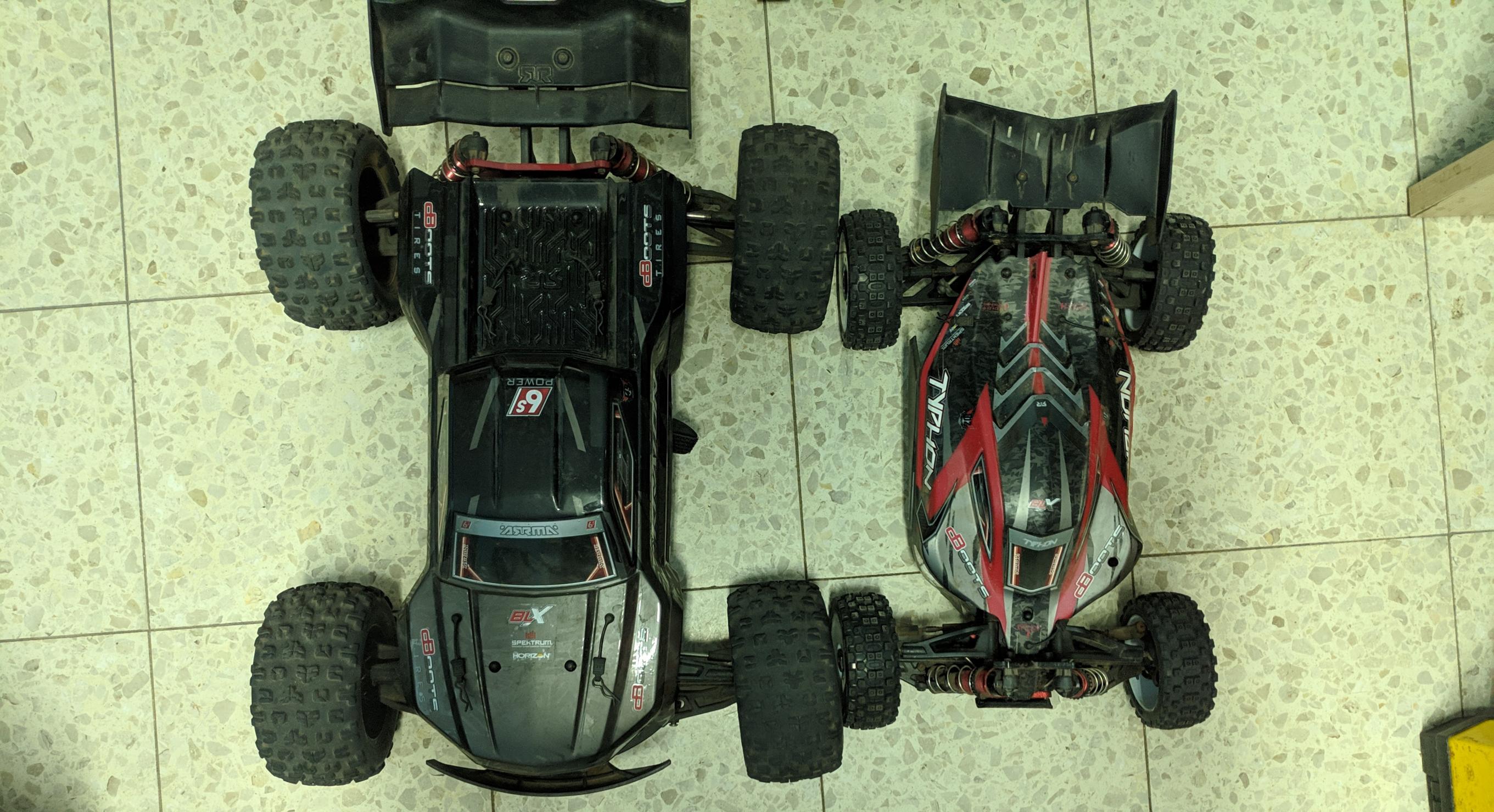

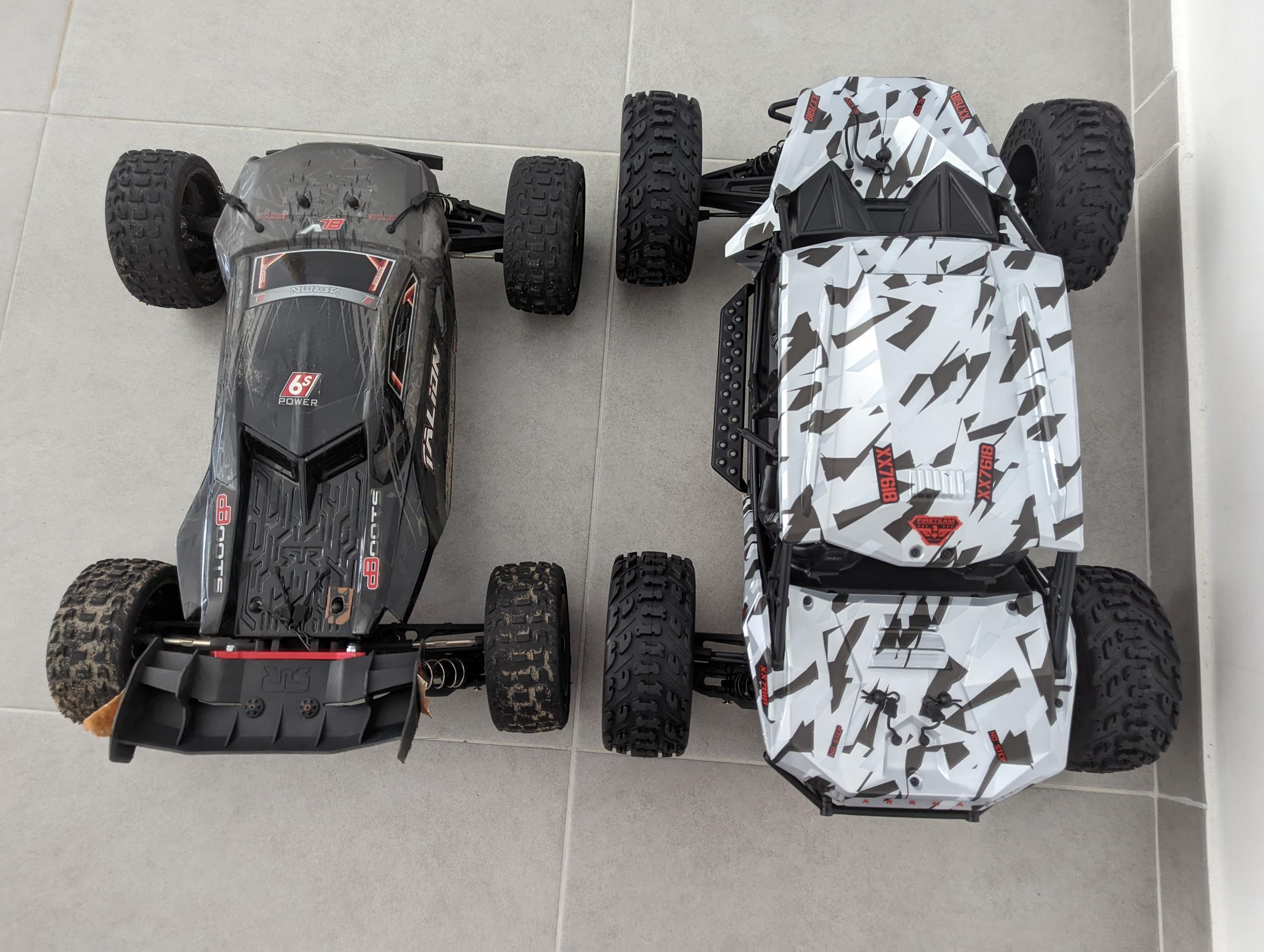

    הבסיס גלגלים של ה1/7 הוא משמעותי ארוך יותר מה1/8 הכי "גדול" שיש, קרייטון לדוגמא מגיע כמעט ל38סמ בעוד המוהבי הוא 42סמ (הFT ממש מעט ארוך יותר), זה מורגש מאוד בהסעות, וזה כבר מתקרב לרכבים בגדולים של 1/6 ומעלה ולא הפוך.
    על כל מקרה שיעשה לנו סדר הנה השוואה שעשיתי לאקסמקס ולטאליון אצלי, מקווה שזה יעזור.
ID:	152144   Click image for larger version.

    ברירת מחדל תגובה: מאיפה להתחיל בבנייה, תקציב 4K
    בסופו של דבר, שלושת הרכבים ממונעים באותו מנוע 2050 kv במידה 4074.
    ברכב אחד המנוע סוחב 4.85 קילו..בשני רכבים אחרים, אותו מנוע סוחב 6.15 קילו.
    בסיס גלגלים נובע מגודל ומבנה הרכב המקורי אשר מוקטן לרכב על שלט.
    ברור שלרכבים בעלי מבנה שונה יהיה בסיס גלגלים שונה.
