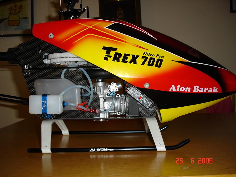

    רגולטור הכולל מפסק מגנטי, אשר מאפשר הדלקת המסוק ללא כל חלק מכני של חברת Emcotec הגרמניה.
    לאחר שימוש ברכיב זה ב-Trex600 החשמלי, הותקן רכיב זהה על מסוק ה-Trex700N.
    המסוק מופעל באמצעות מגנט קטן המודבק לידית נשיאת השלט.

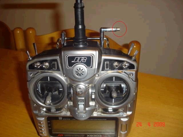

    אפשר תמונה של המגנט שנמצא על השלט בבקשה?
    בבקשה.

    מגניב !
    אני רוצה סיבוב על ה 700N עם השם של אלון על החופה

    נראה איכותי.
    אגב, איך אתה מנקה את המסוק - נראה כאילו יצא ממדיח. יש לך קומפרסור?
    הרבה עבודה ידידי. הרבה עבודה.
