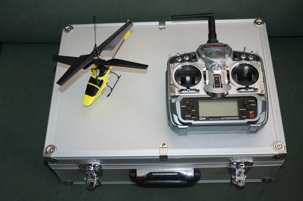

    אתמול עשיתי את הצעד הראשון ונכנסתי רשמית למשפחה המופרעת של המטיסים. קניתי MCX ורדיו DX7.
    הסוללות שהגיעו באריזה הספיקו לכמה שניות של הטסה מרגשת בחנות, אבל כשהגעתי הביתה הייתי חייב לחבר את הרדיו לטעינה של 16 שעות (לבקשת היצרן).
    בינתיים על מנת שלא אתחיל להתחרפן מההמתנה, קפצתי לחנות "עשה זאת בעצמך" הקרובה וקניתי מזוודה זולה סטנדרטית כדי לאכלס בה את הצעצועים החדשים.
    היה לי בבית לוח קלקר ששמרתי מסיבות אחרות לגמרי, אבל הוא הוקרב למטרה הנעלה הזו -
    מזוודת הנשיאה המכוערת והעקומה בהיסטוריה!
    והנה התמונות, כדי שתוכלו לצחוק עלי

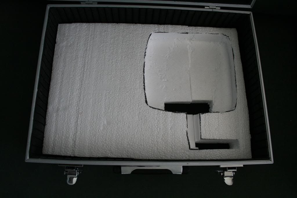

    וידאתי שהמזוודה תתאים לרדיו ולמסוק ביחד.
    סימנתי וחתכתי את הקלקר, יש שתי פרוסות קלקר אחת על השניה

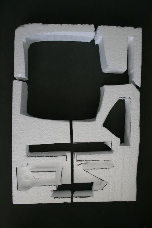

    זה לוח הקלקר העליון. הפרדתי אותו לחלקים כדי לחתוך בעומקים שונים.

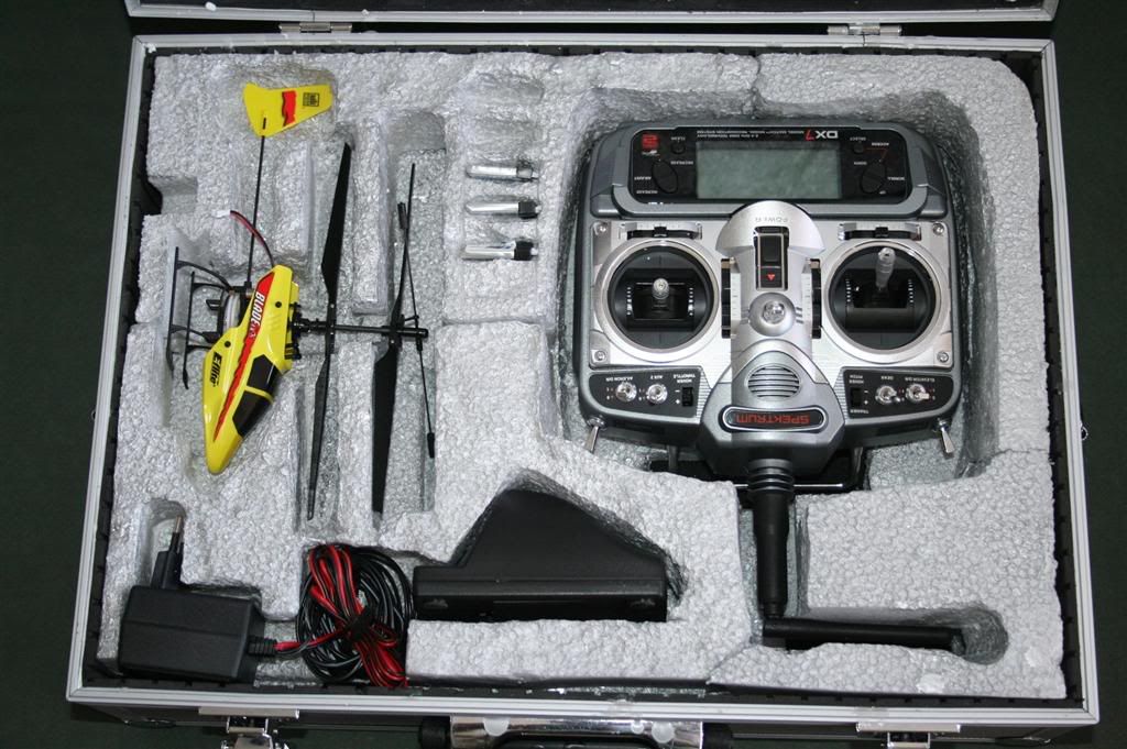

    וזה אחרי שסיימתי לשרוף ולרסס בצבע את הקלקר כדי שיתקשה ולא יתפורר עם כל חיכוך:
    ותודה לכוווווולם שהמליצו לי על מסוק גאוני למתחילים ועל רדיו אידאלי שיישאר איתי גם כשאתקדם.

    תודה לכם על העידוד.
    ציטוט נכתב במקור על ידי s.mario צפיה בהודעה
    הארגז נראה כאילו חצבת בסלע...
    במקביל לחיתוך עשיתי גם ניסויים של הדבקה על חתיכת קלקר. רציתי להצמיד אליו ניילון או בד כדי שלא יתפורר וגם שיהיה יותר רך.
    ניסיתי דבק פלסטי לבן, אקדח סיכות, דבק דו"צ, אבל זה תמיד השתחרר מהקלקר. דבק שלוש שניות ודבק מגע ממיסים אותו אז לא ניסיתי אפילו.
    בסוף החלטתי לנסות לשפצ"ר כמו בצבא עם מצית, גיליתי שזה עושה אותו קשיח מבחוץ אבל גם עקום וקצת מעוך... עברתי על כל הפינות ועל החלק העליון וזה נראה כמו גבינת קוטג' שרופה.
    אחר כך כשריססתי את הצבע גיליתי שגם ספריי צבע אוכל את הקלקר, מה שביאס והלחיץ אותי במקביל. התחלתי לנשוף על המקומות שבהם התרכז הצבע, שיתייבש יותר מהר, מה שגרם לי גם לשאוף אדי צבע ולהתמסטל ולהירגע. מין לופ שכזה.
    ציטוט נכתב במקור על ידי marik_911 צפיה בהודעה
    כדאי לשים מלמעלה ספוג רך
    שכאשר אתה הופך את המזוודה שום דבר לא יזוז
    ממקומו
    בחלק של המכסה הכנסתי גם פרוסת קלקר, ועשיתי בה חורים בשביל הסטיקים והמשקולת של הרוטור שבולטת. זה כל כך מכוער שלא צילמתי, אבל זה עושה את העבודה וכלום לא זז גם כשעושים למזוודה 3D.
    העיקר שבסוף הכל נכנס בנוחות פנימה, אפילו הסוללות של הMCX, שפחדתי שמרוב העיקום בקלקלר פשוט יפלו החוצה. רק לחוברת של הרדיו שכחתי להכין מקום. אני אנסה לחשוב על משהו.
    נערך לאחרונה על ידי אייל שפירא; 20-06-2009 בשעה 16:19:00.
