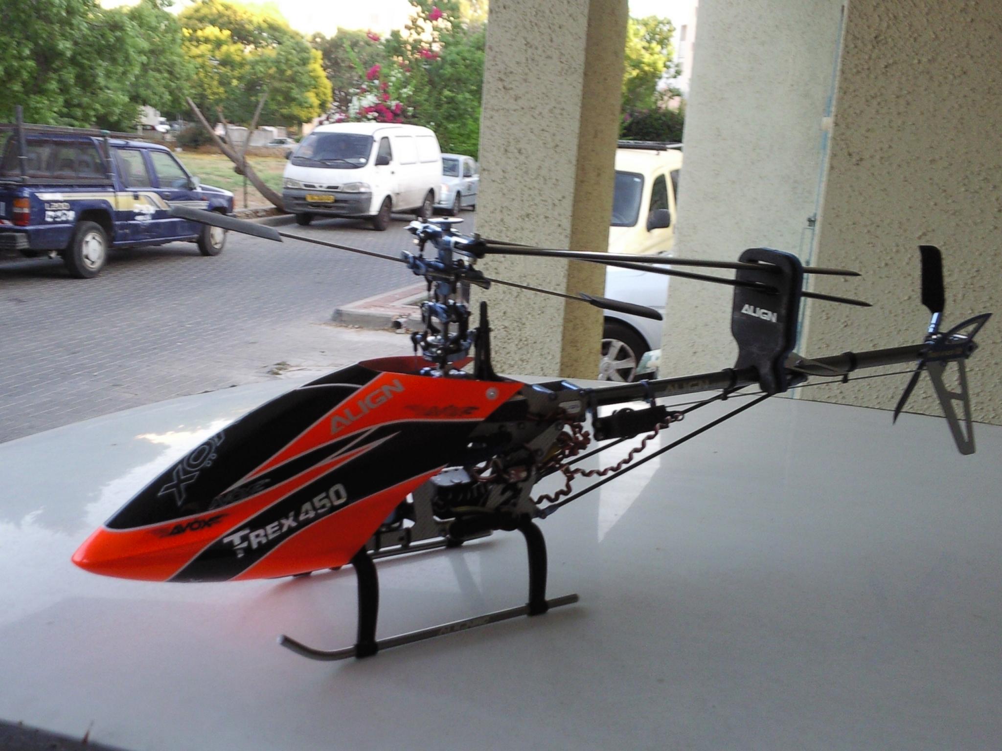

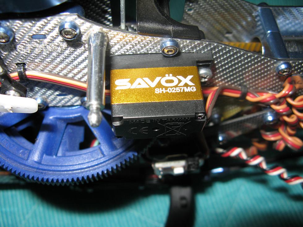

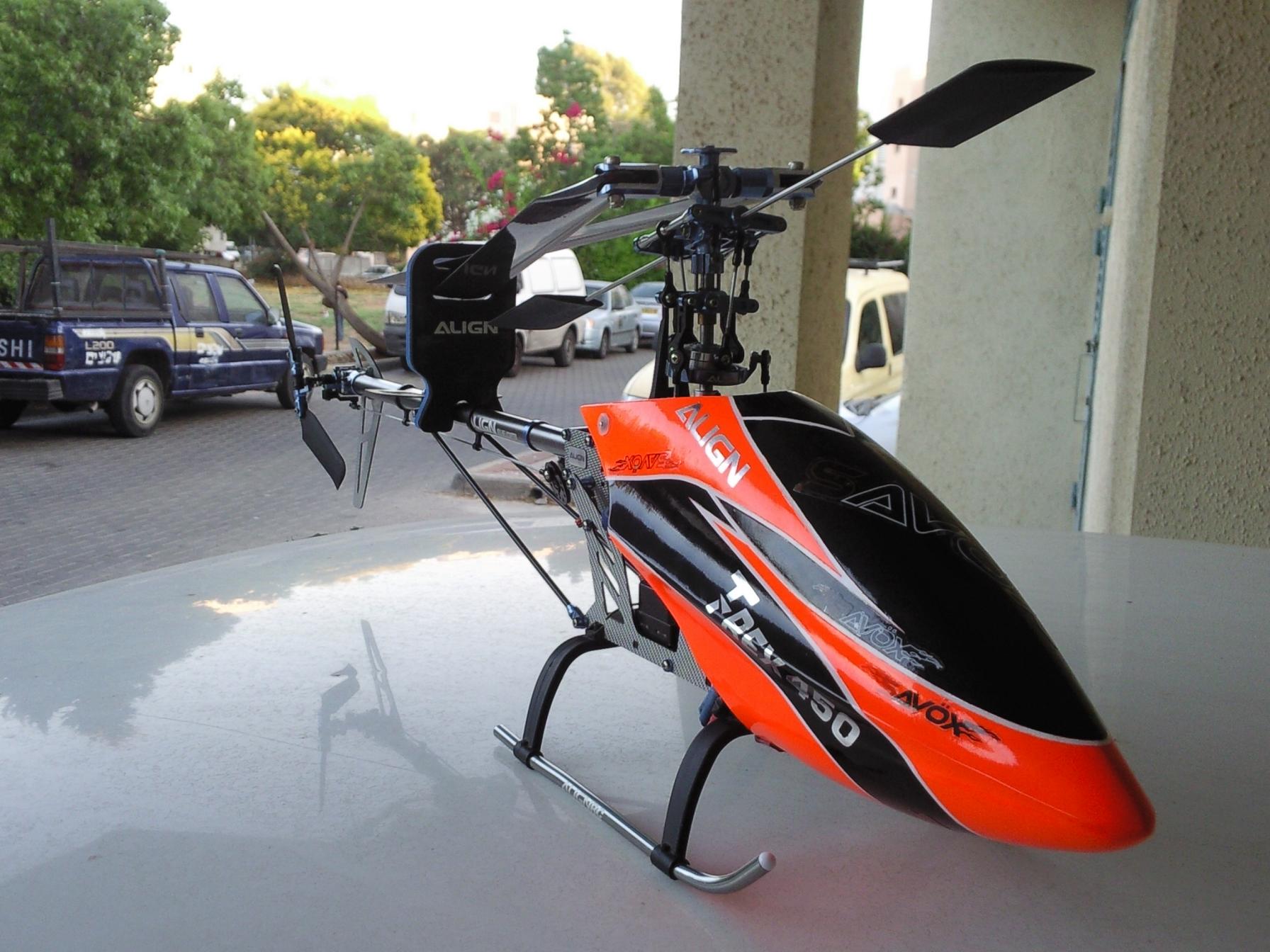

    אני רוצה לפנק את הטירקס 450 שלי כבר פינקתי אותו ב3 סרווים SAVOX SH-0257 MG
    ועכשיו אני רוצה מנועה ובקר ופה אני צריך עזרה איזה מנוע, איזה בקר, איזה פיניון, ופה אני פנה למומחים (וכמה שיותר להרחיב בהסבר יותר טוב כי גם אני רוצה להבין)
    תנו לי עצות בלי להתחשב במחיר שהיה כמה שיותר חזקקקק
    והנה כמה תמונות של החתיך שלי...

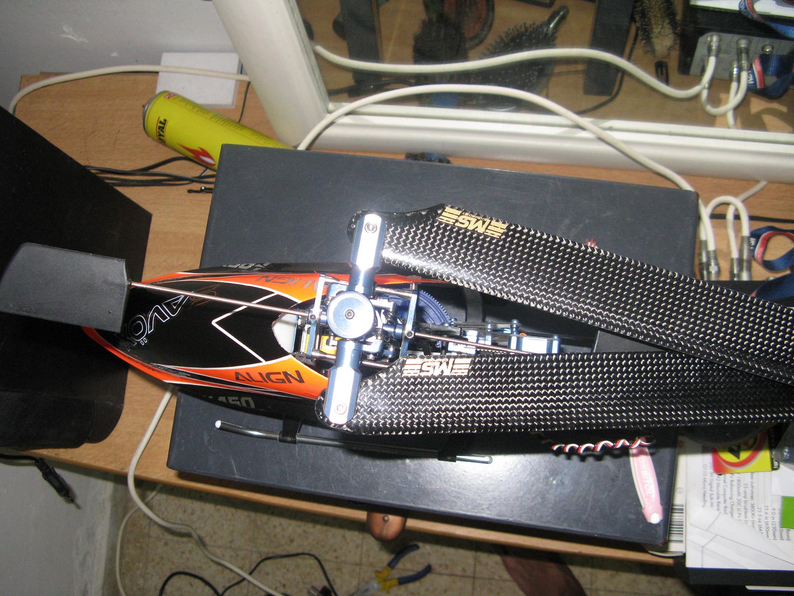

    נ.ב איך הלהבים שעל המסוק שלי אני לא מכיר את החברה אבל אלון מהובי ניטרו נתן המלצה אז קניתי אותם...

    להבי הMS מעולות
