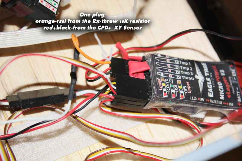

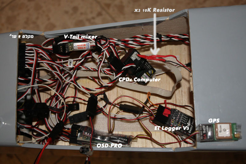

    היום חיברתי את המקלט של פוטבה R149DP 9 ער' ללוגר של איגל-עץ (EAGLETREE)
    לפין האמצעי של כניסת חיישן טמפ' מס' 1.
    בהתחלה חיברתי ישירות והקריאות נעו בין 12000 לאות חזק ו8100 לכניסה לפיילסייף.
    לאחר שהוספתי נגד 10K כדי חס וחלילה לא להעמיס על המקלט (בתקווה שזה אכן כך)
    ובהנחה שהלוגר בעצם לוקח 10 דגימות בשניה מה"חיישן טמפ'" כביכול.
    אני מקווה שזה לא ישפיע על הטווח שליטה ויקנה לי אמצעות למדידה כלשהי מתי שאני מתקרב לגבול של מחוץ לקליטה.

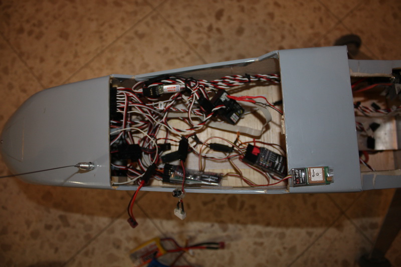

    כמה שאלות:
    תגיד, מזה החוט האדום ליד ה....?
    יופי של אנטנה.
    אתה יכול להסביר מאיפה מוציא פוטבה RSSI?
    ההגה כיוון עבר לגור אצלך?

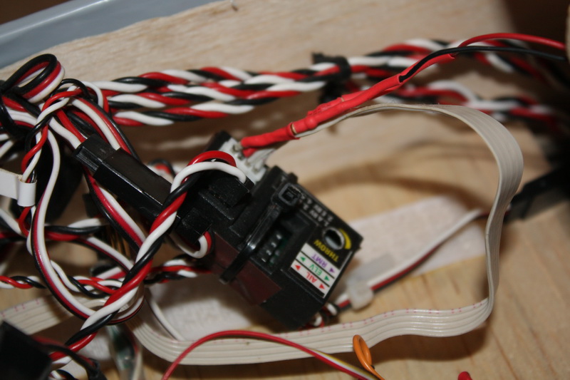

    גיא,
    עשית שינוי במקלט כמו בתמונות שצולמו בעבר? או שחיבור ישיר למקלט ללא כל שינוי?

    את הRSSI אני מוציא מהפוטבה כמו בעבר שפירסמתי:
    הגישור הזה בעצם מוציא דרך הפין של האות בDSC במקלט (שבכל מקרה אצלי לא בשימוש)
    ככה שאני מחבר קונקטור ישירות לDSC ומקבל בעצם את הנתון הRSSI.
    וכמובן, איציק, תודה שוב על האנטנה!

    חבל שאי אפשר לכתוב "ח" במחובר..
    החיווט הנוכחי הוא בערך בגירסא השלישית שלו.. ולצערי עוד לא מצאתי דרך נורמלית לסדר הכל!
    (אשמח להמלצות בנושא, מישהו במקרה עוסק כחווט?)
    חשבתי לשים למשל פלוס\מינוס משותף לאורך הצמה הראשית שהולכת לסרווים אבל מחשש של כשל כלשהו לא עשיתי את זה..
