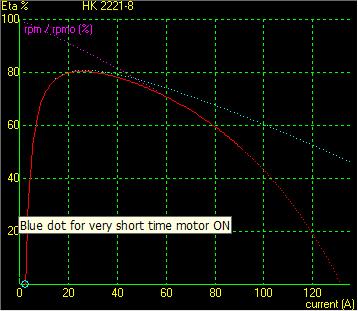

    תעדכן כמה טענת חזרה.
    בנוסף תרשום באיזה מנוע אתה משתמש ובכך נוכל לבדוק את עקומת היעילות שלו ולכוון את המנוע כך שתהיה בסביבת הנקודה ותוכל להוסיף זמן טיסה ותקבל יותר כוח (אם יש לך דרך לבדוק סל"ד).
    לדוגמא מנוע סקורפיון 2221-8 נותן יעילות מקסימלית של 83.2% בסביבות 25A

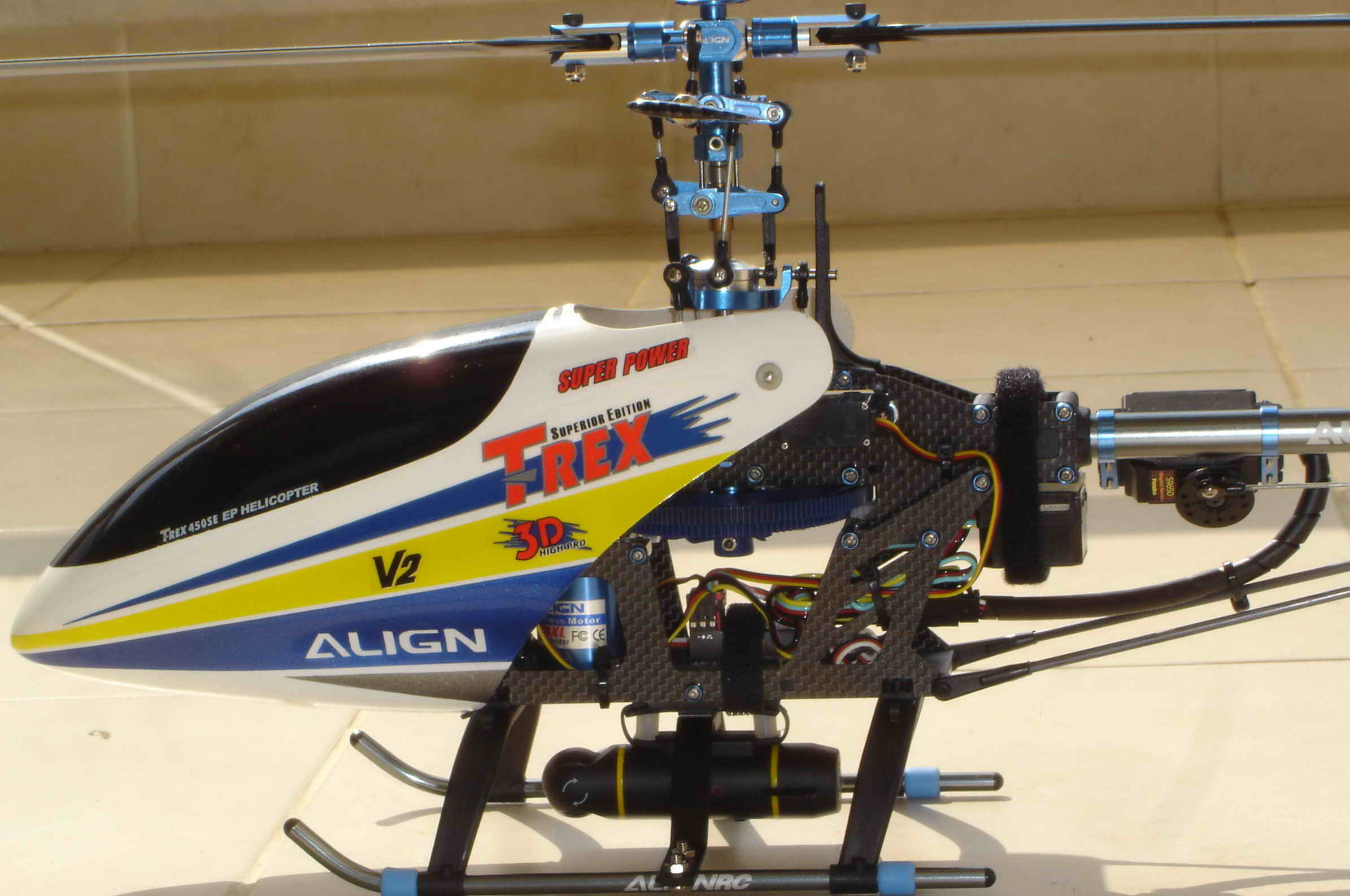

    אורן
    אני מטיס T-REX450 SE V2 עם סוללה זהה 30C וזו החזקה ביותר שיש לי.
    אין בעיה של מקום, היא נכנסת למסוק וחזקה מאד !!!
    הדבר מתבטא בחוסר איבוד כוח לאורך כל הטיסה וחום סוללה נמוך ביותר לאחר טיסה.
    אין קשר בין יכולת הספקת זרם גבוה (בזרמים אילו) של הסוללה לנתוני הבקר והמנוע.

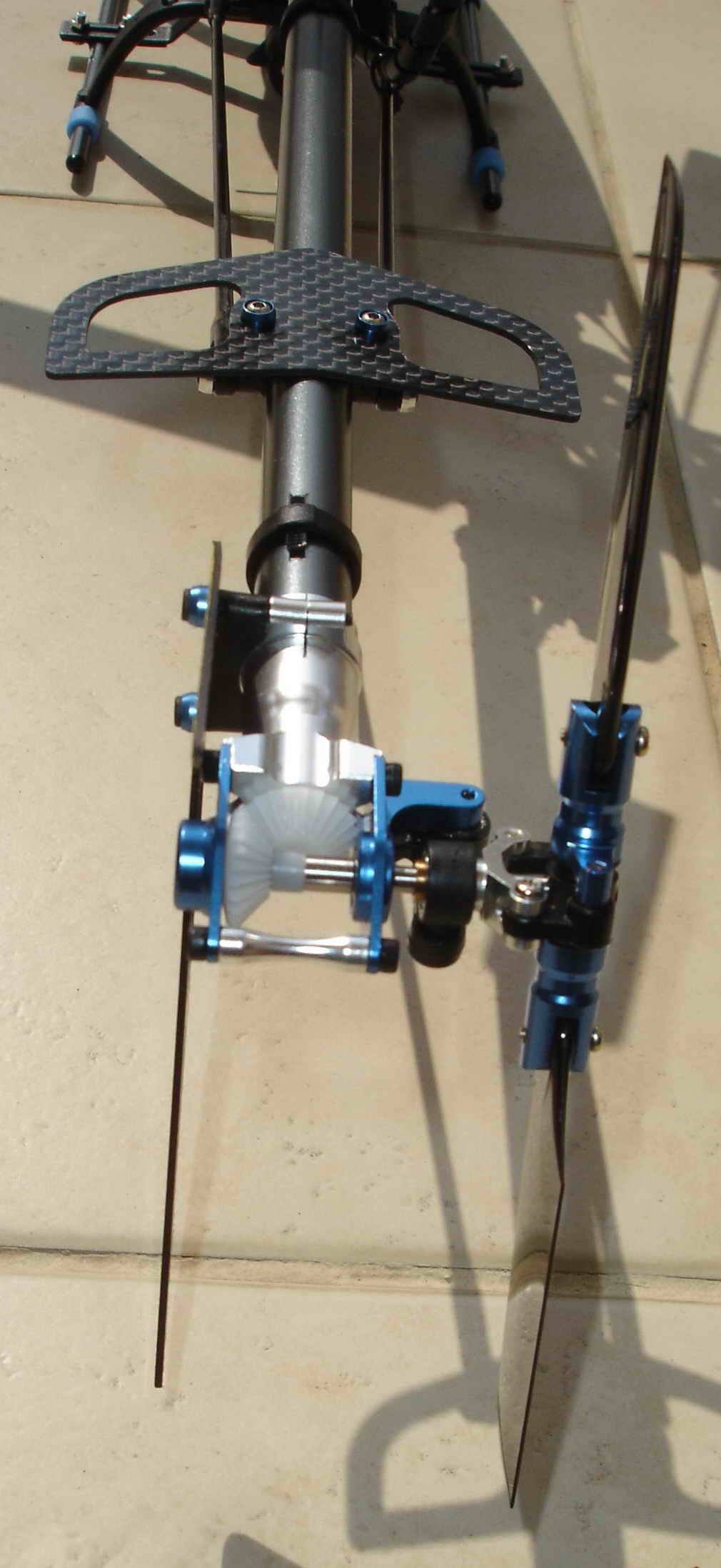

    כתבת שאתה מעוניין להוציא מהמסוק יותר ביצועים ולהאריך את זמן הטיסה.
    מנוע ובקר טוב כבר יש לך, על נושא הסוללה כבר קיבלת תשובה.
    ישנו שידרוג נוסף מאד חשוב שאליין שיחררו לא מזמן ל 450 V2 והוא החלפת מכלול הזנב מרצועה לדרייב שאפט:
    תעיף מבט בקישור הבא:
    http://flying-hobby.com/catalog/prod...oducts_id=4884
    לדעתי זהו אחד השידרוגים החשובים והטובים שאליין הוציאו למסוק הזה שמשפר את ביצועיו ואף מאריך את זמן הטיסה ולכן זה קשור לנושא:

    2.יש לתת תשומת לב לסרוו האחורי שמחובר לסוושפלאט, במיקום המקורי הוא קרוב מידיי לגיר הזנב החדש ויש להוציאו מעט החוצה.דורש תשומת לב אבל אפשרי.
    3.המסוק מאבד קצת מהיופי שלו,בית הזנב החדש מפלסטיק ולא מאלומיניום כחול כמו המקורי, למה? תשאל את אליין.
    4.במסוקי 450 הזנב מאד קרוב לקרקע לכן יש לנחות בעדינות משום שהוא הופף לרגיש יותר למכות.
    צירפתי תמונות של המסוק שלי עם החלק מורכב.
    המסוק שלי טס עם השידרוג כבר כ 20 טיסות,אין מה להשוות אני לא חוזר יותר לרצועה !!!
    אם יש שאלות נוספות
    אשמח לעזור
    ציקי

  23. #23
    Mar 2009
    489
    ברירת מחדל תגובה להודעה: סוללות לטירקס 450
    תוספת לעניין הסוללה שקשורה ולא קשורה לשירשור הנ"ל
    אורן
    יתרונות:
    1.פחות חיכוך בתמסורת ופעולה חלקה יותר של המנוע,הראש והזנב.
    2.אמינות: אין יותר התעסקות עם החלפות של רצועות,מתיחות,שימונים,קריעות וספקולציות למינהם.
    3.ביצועים: זנב מדוייק יותר,תגובת מנוע מהירה וחלקה יותר וזמן טיסה ארוך יותר.
    4.פחות תחזוקה ודאגות, נושא בדיקה והחלפת רצועת הזנב אינו רלוונטי יותר.
    חסרונות:
    1.ההרכבה דורשת סבלנות ופירוק של חצי מסוק!
    אם יש שאלות נוספות
    אשמח לעזור
    ציקי
