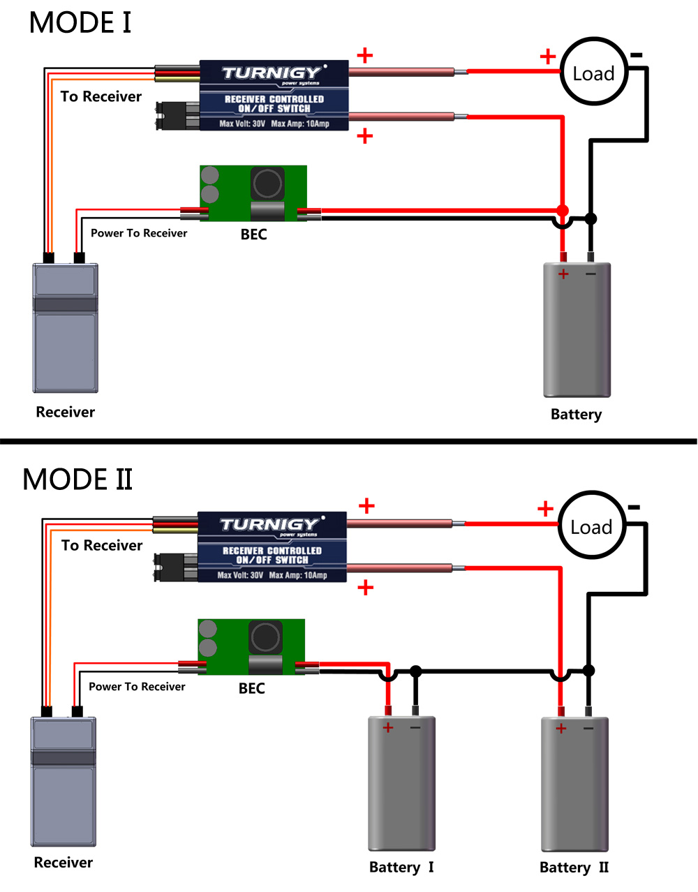

    אז לפי התמונה הזאת -
    במידה ואני מוסיף תאורה, לאיפה אני מחבר את הלדים?

    1,161
    ברירת מחדל תגובה להודעה: שאלה לגבי תאורת לילה לטיסן
    ועוד דבר, האם לסוללה שמספקת מתח ללדים (3 תאים 800 מ"א 20C) חייבים BEC ??
    1. הלדים הם הLOAD שבמעגלים. את ה+של הלדים לפלוס של הLOAD והמינוס של הלדים למינוס של הLOAD.
    2. אין צורך (וגם לא יעבוד) אם תחבק BEC ללדים, במתח של שני תאים הם בקושי מאירים ואתה חייב לתת להם מתח של שלושה תאים בכדי לקבל עוצמה טובה.
    אגב, פרט למשחקים ששרונקס אוהב אין הרבה משמעות למתג ואפשק סתם לחבר את הלדים לסוללה הנפרדת לפני הטיסה ולנתק אחריה.
    לפס באורך מטר יקח לפרוק סוללה של 800 מילי שעתיים בערך. אפשר לעשות כך חשבון לפי מספר הלדים מה העומס על הסוללה. (במטר יש 60 לדים).
