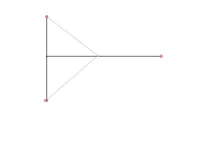

    על פניו נראה לי שאפשר לממש בלי CCPM וגם ה 120 מעלות זה מלאכותי ושרירותי לגמרי .
    בכל אופן לאחר מחשבה קצרה אני מתכוון לבנות tCopter
    ובמקרה הגרוע למקם את הגיירוים בזווית האפורה.

    FMkit (פיטר) בנה מבנה בדיוק כמו שציירת (בצורת T)
    אבל עם חיישני תאוצה משל עצמו (או קריאת גיירו אנלוגי והמרה ע"י תוכנה\חומרה שלו)
    החסרון שאני רואה כאן הוא שבעצם מיקום הרכיבים שלך נעשה בנקודת החיבור של הT, כאשר האידיאל הוא שרוב המשקל של המבנה נמצא במרכז ה"מעגל" שהוא בעצם אם אני לא טועה גם מרכז הכובד של הכלי.
    ככל שמיקום הרכיבים יהיה קרוב למרכז הכובד כך תשתפר השליטה בכלי (ככה מספרים לאחר נסיון)
    זאת אומרת העדיפות היא לשמור על הזרועות קלות ככל האפשר.
    בתכנון שאתה מציג נראה כי הכלי יטוס עם נטייה חריפה לקדימה, ויכול להיות שניתן לייצב את זה אבל כשהכלי יהיה באוויר יראו נטייה של כמה מעלות קדימה (הכל בתאוריה)
    לגבי מיקום הג'יירויים כדי לנצל את המקסימום אפקטיביות נראה לי שבאמת כדאי לשים אותם על אותו הציר שיוצא מכיוון המרכז (שהוא גם מרכז הכובד)
    נערך לאחרונה על ידי crazyguy; 30-11-2009 בשעה 10:33:01.
    4,414
    הודה 155 פעמים ב 138 הודעות
    ברירת מחדל תגובה להודעה: Tripcopter - קל וזול.
    מרכז הכובד צריך להיות בנקודת השקול של הדחף .
    אגב אם מרכז הכובד יהיה במקום אחר מה שיקרה הוא שחוג הבקרה (במקרה זה הגיירוים) יפעילו את המנועים כך ששקול כוח הדחף יהיה בנקודה האחרת.
    במילים פשוטות אם המשקל יהיה קדימה אז המנועים הקדמיים יעבדו חזק יותר.
    נערך לאחרונה על ידי igalr; 30-11-2009 בשעה 16:38:47.
    לדעתי אתה חושב נכון.
    זו גם התכנית שלי - כבר הוזמנו מנועים ופרופים - במבחר.
    להבנתי לא משנה הציור הסימלי של שלושת הזרועות - מה שקובע זה המרחקים בין שלושת נקודות עיגון המנוע - מרכז הכובד ומיקום הגירו וזוויתו.
    אתמול כבר הכנתי צינורות פחמן לשילדה - שיותקנו בצורת T.
