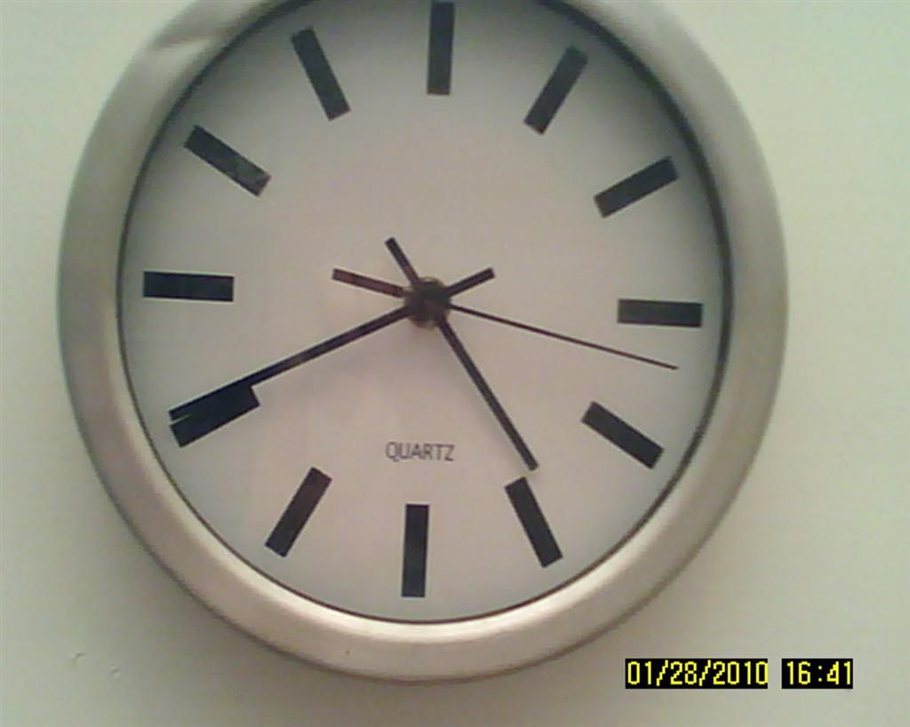

    טוב אני דיסלקט...
    עכשיו הבנתי וזה עובד!
    אחרי שמכבים ומדליקים את המצלמה הקובץ נעלם, ככה יודעים שזה עובד.

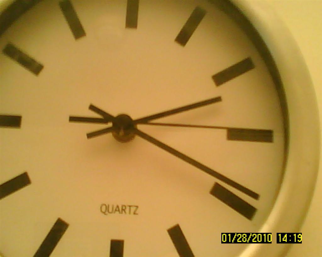

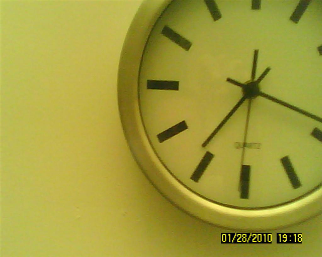

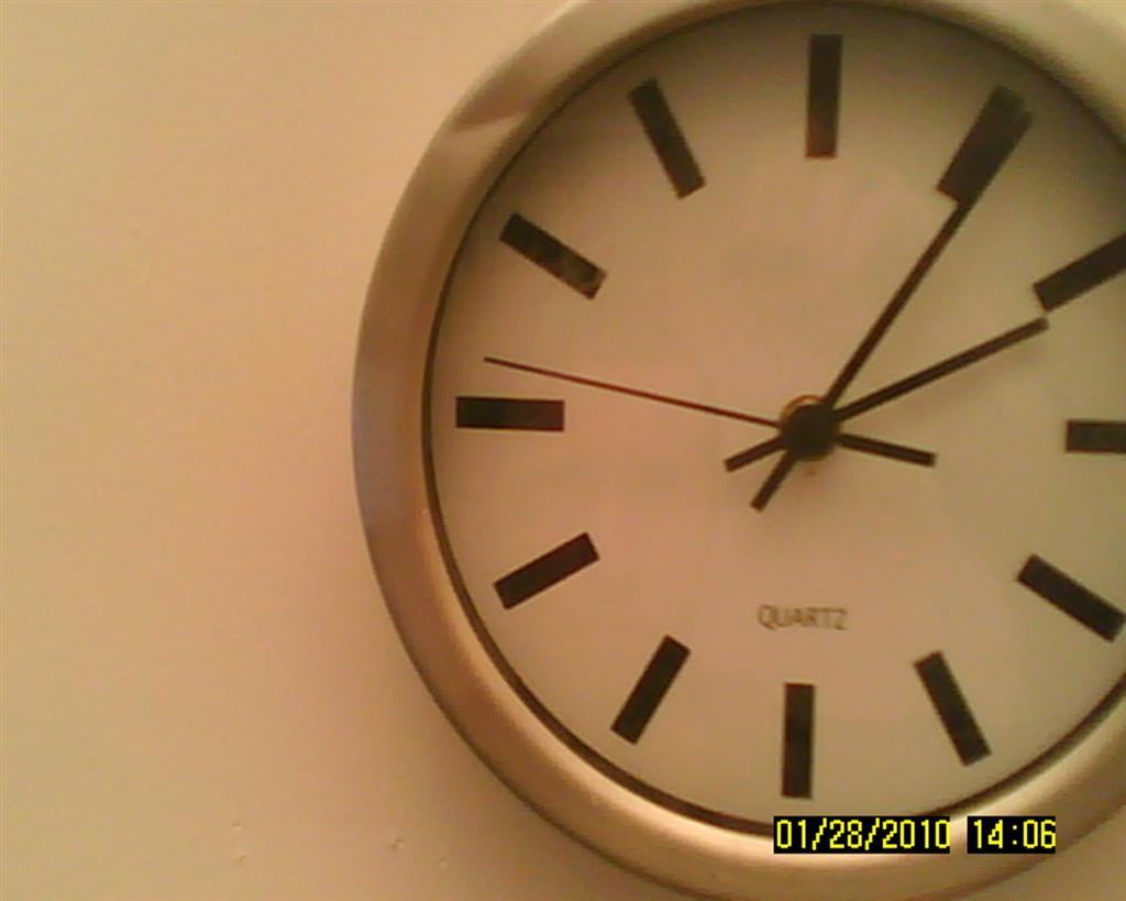

    אצלי התאריך לא מתאפס כשמכבים את המצלמה. כיוונתי אותו בצהריים, צילמתי תמונה וכיביתי, אחרי כמה דקות שוב ואחרי כמה שעות שוב - השעה והתאריך נשארו מכוונים.
    אולי זה מתאפס כשמתרוקנת הסוללה.
    וגם ביצעתי בדיקה של גודל הקובץ שמוקלט - יצא לי 32 מגה לדקה של וידאו ללא תנועה, ו49 מגה לוידאו עמוס בפרטים.
