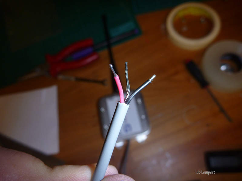

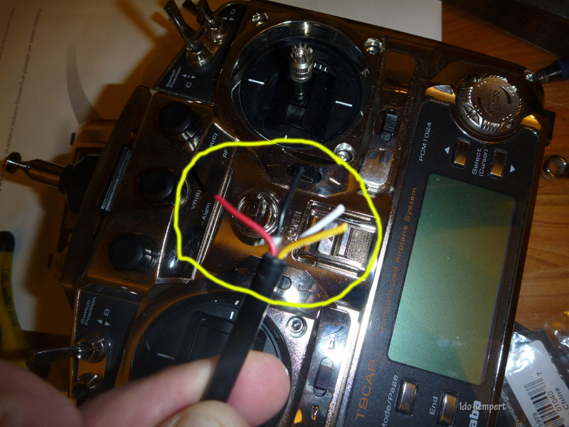

    הי
    קיבלתי סוף סוף את משדר הUHF. הוא אמור להתחבר לפוטאבה 9 ערוצים.
    מהמשדר יוצא כבל עם שלושה חוטים (אדום 6-25v) שחור (ppm) וכסוף ללא צבע (shiel ground)
    את זה אני צריך להלחים לכבל טריינר שחתכתי קצה אחד שלו - אבל שם יוצאים ארבעה חוטים !
    נא ראו את הצילומים שצרפתי. מה לכל רוחות הFPV אני אמור לעשות ??????
    תודה.

    ברירת מחדל תגובה להודעה: מוטי, גיא ומי שמכיר את משדר ה UHF של תומס
    שלום עידו
    בתקע המרובע של פוטבה יוצאים החוטים הבאים ראה קישור http://www.rcgroups.com/forums/attac...mentid=2713152
    אתה צריך:
    פין 5 + אחרי ה-SWITCH
    פין 2 -
    פין 3 PPM OUT
    תבדוק עם מד מתח את היציאות כי נתקלתי בכבלים אשר צבע החוט הייה שונה מכבל לכבל.
    המבט אל הפלג הוא מאחור כאשר הוא מחובר למשדר.
    מוטי
    נערך לאחרונה על ידי motti; 23-07-2010 בשעה 14:56:33.

    אל תיקח פלוס מהיצאה של הטריינר, זה לא מיועד לזרמים כאלה אתה צריך לחבר ישירות לסוללה.

    ציטוט נכתב במקור על ידי SPL צפיה בהודעה
    או לסוללה נפרדת.

    עידו .
    א. מאוד חשוב שתבדוק עם מד רציפות
    איזה צבע שייך לאיזה פין בכבל טריינר.
    אני כמעט ושרפתי את הפוטבה בגלל שהלכתי לפי הצבעים הסטנדרט.
    ב. אתה זוכר על מה שידברנו בקשר למתח הכניסה ? כמו שהחברה כתבו
    פה ,מאוד חשוב לא למשוך מתח מהיציאה של הטריינר אלה ישירות מהסוללה
    של השלט . אתה תצתרך גם לדאוג למפסק מתאים כך שתוכל לכבות את השלט.
