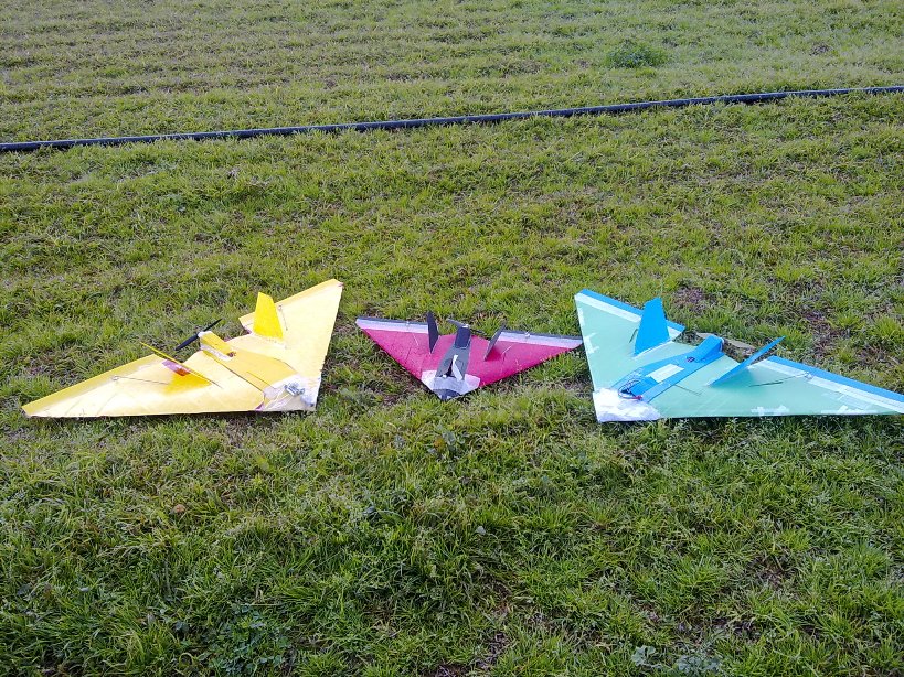

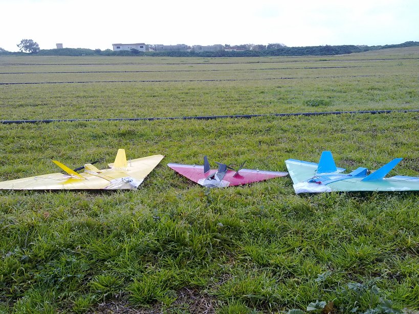

    התאספנו הבוקר ליאור (אבי המוגי 150%), דוד ואנוכי למטס בוקר של מוגים.
    תדריך קצר ושלושתינו באויר נהנים מכל רגע מהפוליגל המעופף ב-12 ש"ח
    כמה תובנות לגבי המוגי:
    ה-150% יציב בטירוף לעומת הרגיל וממריא חלק כמו הדאון 2 מ' שלי.
    אחרי שלא הצלחתי להמריא אתמול עם פרופ 5X5 (לא נותן כוח להמראה) קניתי אתמול (בארץ! 14 ש"ח ) פרופ 6X4 וזה עולם אחר. הוא מייצר כוח אדיר ומהירות, לא פחות מהיר מפאן ג'ט... דרך אגב, הטסתי אותו עם פרופ 6X4 שחור מהסיני לפני כחודש, והפרופ שקניתי אתמול שונה לחלוטין! הרבה יותר חזק! מדהים כמה פרופ יכול לשנות את העסק.
    המוגי הרגיל מאוד עצבני (כמו ששרון אמר 7 גילגולים בשנייה..), מהיר ולכן למתחילים הייתי ממליץ על ה-150%.
    המנוע המפורסם של RCTIMERS וסוללה של 2200 נותנת יותר מ-10 דקות טיסה רגועה עם התפרצויות מידי פעם.

    בהודעה הראשונה (עמוד מספר 1) שיש בפוסט הזה יש את הסט-אפ של עודד למוגי רגוע, לאחר מכן יש סט-אפ למוגי רצחני (לא לבעלי לב חלש).מוגי 150% זה מוגי שמגדילים את כל המידות פי 1.5 שים לב שבתמונות יש מוגי קטן (רגיל) ושניים גדולים 150% , בפורופ סט אפ יש עוד סטאפים גם למוגי רגיל וגם למוגי 150%.
