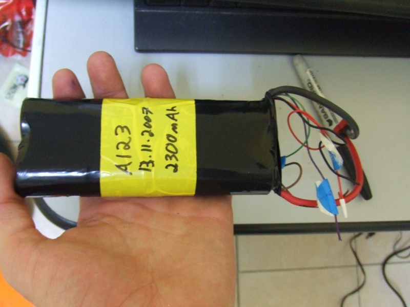

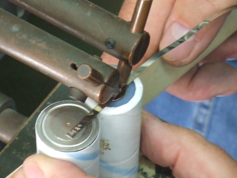

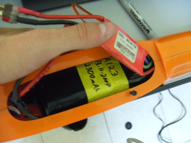

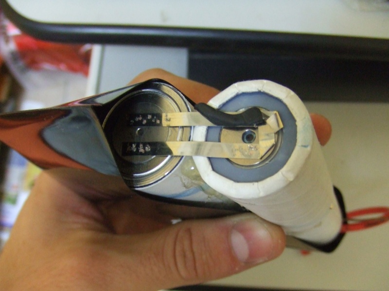

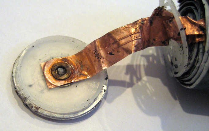

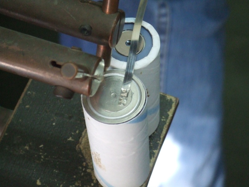

    הכנסת אותי לפלאשבאק מטורף.. תחזיקו חזק!

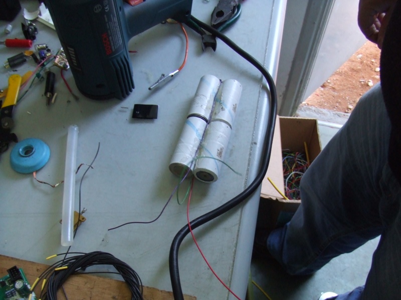

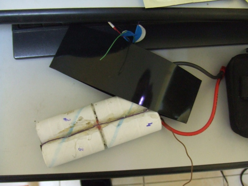

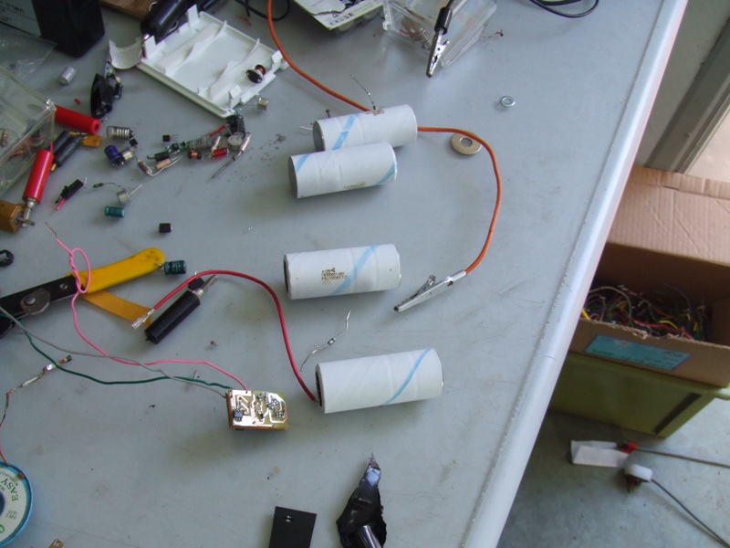

    כהתחילה להיכנס ה A123 לפני שנתיים וחצי בערך התחלתי לשחק איתם. אגב השימוש היחידי שאני מוצא להן בצורה אפקטיבית בשבילי הוא ל HOTLINERS.
    בקיצר עשיתי משחקים רבים איתם.. המסקנות:
    Punktschweissen זה לא טוב לשימוש הזה מכיוון שהזרמים שעוברים במוליכים גבוהים מדי - כפועל יוצר מזה המוליכים מתחממים מאוד וזה ממלא לא בריא בנוסף נפגעת הולכת הזרם ומגיעים לזרמים נמוכים יותר בגלל ההתנגדות.
    תיראו איך טיגי מרוצה.. (TIGER F5B)
    http://www.rcgroups.com/forums/showthread.php?t=568652
    הצורה הטובה היותר היא הלחמה עם מלחם של 80W אם ה TAB-ים המקוריים שהסיני מוכר, בדקתי את כל זה במעבדה מוסמכת לעניין. עם ה TAB-ים המקורים יש פחות התחממות בגלל ששטח המגע גדול יותר. הבעיה היא לא שהמוליכים קטנים יותר הבעיה היא שריתוך נקודה יוצר מגע בשטח קטן מאוד יחסית גם את זה נראה בסדר. למוליכים המקוריים אין אפשרות לעשות Punktschweissen - זה מתפוצץ - גם מניסיון.
    בנוסף ספציפית בסוללות הללו - לעשות הלחמה זה יחסית בטוח ולא פוגע בסוללה מכיוון שהסוללה עצמה ¨מתחילה¨ קצת יותר בפנים מאשר הצוות שאנחנו רואים ונוגעים בהם
    כך שבעת הלחמה הסוללה לא נפדגת מכיוון שאינה מתחממת, הטיפים הכי חשובים להלחמות הללו הן:
    1. לעשות את זה כמה שיותר מהר כיד לא לפגוע בסוללה
    2. לא לחסום את השסתום של הסוללה
