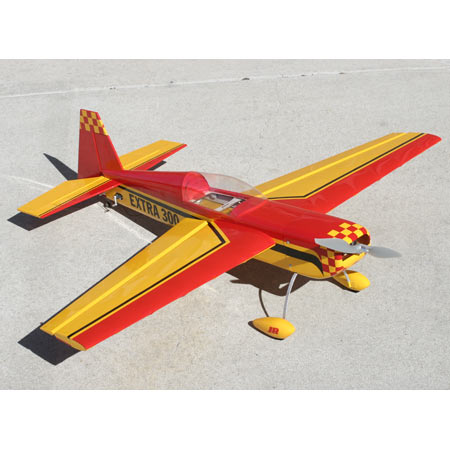

נושא: התחדשתי היום ב- E-flite Extra 300
    Talking התחדשתי היום ב- Seagull Extra 300
    תגידו מזל טוב.... תודה...
    איזה מנוע ובקר הייתם ממליצים מהסיני? פרופ?
    לגבי הסרוואים כולם HXT900 ?
    המלצה מהסיני לגלגל זנב?
    gilb.... בסוף יש גם טיסן ספורט...
    http://www.e-fliterc.com/Products/De...ProdID=SEA7000
    EP Extra 300
    Product Specifications
    Wingspan: 43 in (109 cm)
    Overall Length: 38.4 in (97.5cm)
    Wing Area: 367 sq in (23.7 sq dm)
    Flying Weight: 28-32 oz (792–905 g)
    Motor Size: Park 450 to Park 480 Outrunner (EFLM1500) (not included)
    Radio: 4-channel with 4 sub-micro servos (EFLRS75) (not included)
    Prop Size: 10 x 4.7 electric recommended with 480 outrunner (not included)
    Speed Control : 35A to 40A Brushless (EFLA312B) (not included)
    Recommended Battery: 3-cell 11.1V 1320mAh to 2100mAh Li-Po (not included)

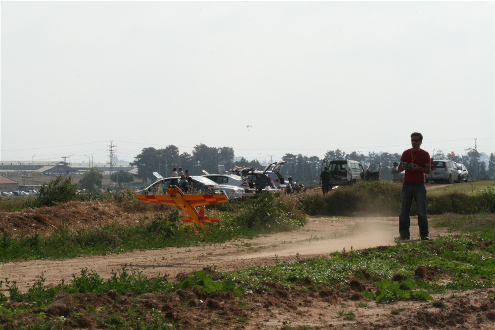

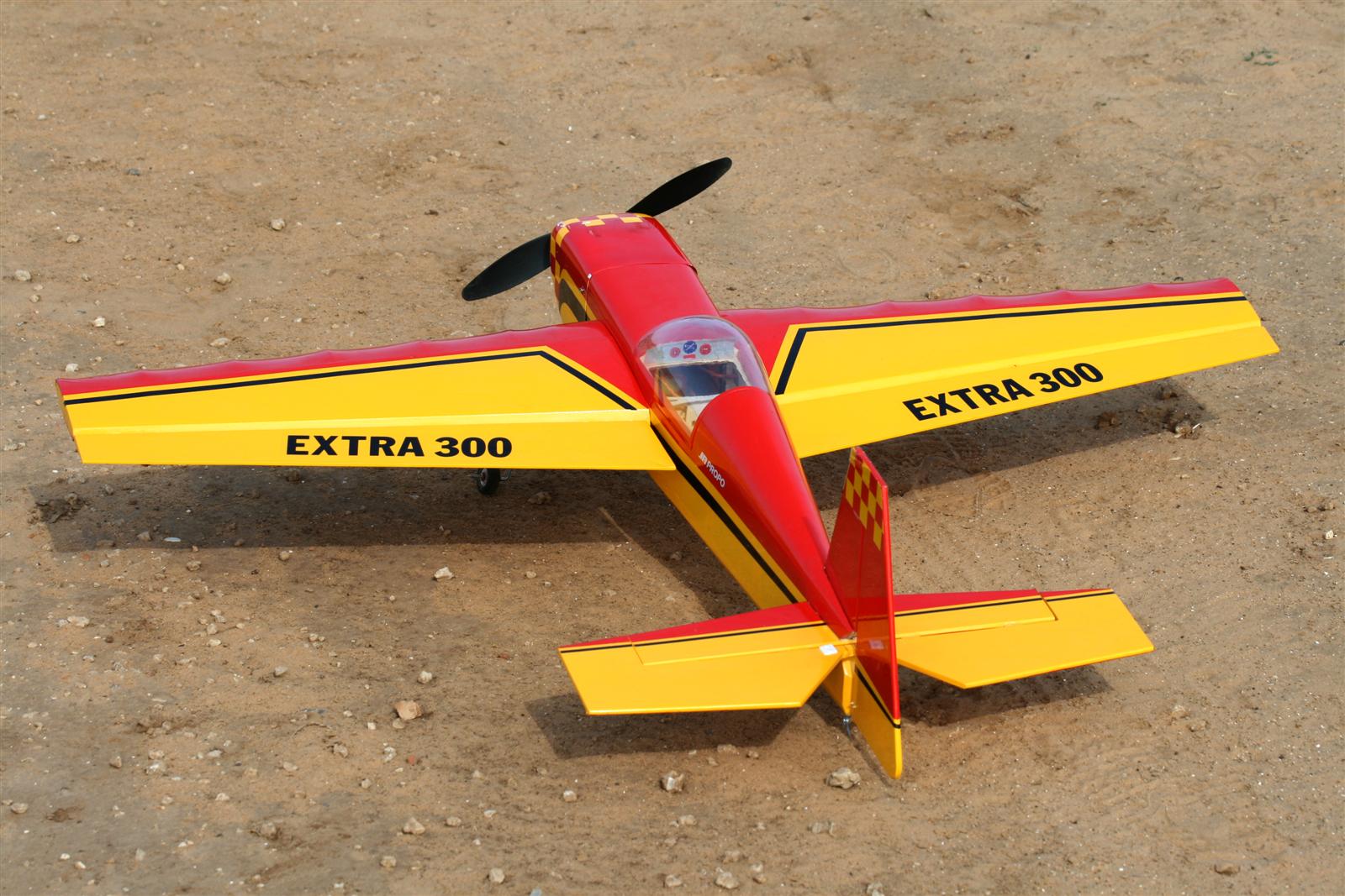

    ברירת מחדל תגובה להודעה: התחדשתי היום ב- Seagull Extra 300
    אתמול הטסתי אותו טיסת מבחן.
    איזה תענוג!
    טיסן בלזה ראשון שלי וההרגשה שטס כ"כ מדוייק.
    פעם הבאה נעשה גם איזה סרטון לחברה...
    הבטחתי סירטון...
    אייל שפירא טייס חובב, בלוגיסט מושבע, מנתח לב וצלם בחסד צילם את האירוע...
    חכו לסוף, לריקוד הטייס....
