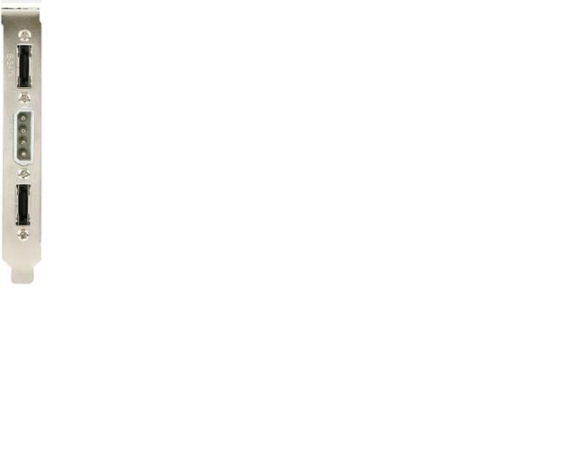

    הי
    ניתן בקלות יחסית לחבר מטען המוזן ע"י 12V ל- PC. זאת בתנאי של- PC ספק באיכות טובה (500W ומעלה).
    1. מצא Bracket של E-SATA כמו בתמונה המצורפת.
    2. הרכב את ה- Bracket במחשב וחבר אליו את אחד ממחברי המתח של הספק.
    3. חבר למטען מחבר מתח זכר במקום המחבר הנוכחי (זהו אותו מחבר המחבר המעביר מתח לדיסק קשיח. ניתן לקחת מכל ספק PC ישן).
    4. חבר את המטען למחשב.
    5. הפעל את המחשב

    ברירת מחדל תגובה להודעה: cellpro 10s
    ציטוט נכתב במקור על ידי Shanti צפיה בהודעה
    הי
    5. הפעל את המחשב
    Shanti
    אם אתה מטעין פקים של 6 תאים ומעלה בזרם של 4-5 אמפר הצריכה מהספק יכולה בקלות להגיע ל14-16 אמפר מהספק !!!
    לא מומלץ לעשות את זה , מכיוון שהמחשב עצמו צורך זרם מהספק , תלוי במספר הישומים הפועלים באותו רגע.
    אתה עלול בקלות לעבור את מיגבלות הספק , לגרום לקריסת המחשב ולנזק.
    לטעינות קלות , אפשר .
    לדוגמא , מטען מהסוג שצויין בשאלה צורך מהספק קצת למעלה מ-6 אמפר לטעינה של שניי פקים ביחד בניי 3 תאים כ"א בזרם טעינה של 2200 מ"א כ"א.כמו כן יש לבדוק לפניי זה מה יכולת אספקת הזרם של הספק במסילת ה-12 וולט.
    500 ווט לא תמיד נותן אינדיקצייה לנתון זה.
    יכול להיות שמאפשרים דווקא זרמים גבוהים במיוחד במסילות ה-3.3 וולט וה-5 וולט על חשבון ה-12 וולט.
    לטעינות כבדות אני ממליץ בכל מיקרה להשתמש בספק נפרד מהמחשב.
    אתה יכול תוך כדיי טעינה לגלוש למשל לעמוד עם FLASH כבד , שצורך משאביי מעבד מוגברים או תוך כדיי צריבה משל , ישומים שדורשים זרם גבוה מהספק גם אם לא ממסילת ה-12 וולט , הרי על חשבון ההספק הכולל שהספק יכול לתת.
    שווה לנסות , אבל בזהירות.
    למרבה הצער , ספק שמורכב במחשב , לא ניתן להפעיל ללא הפעלת המחשב עצמו.
