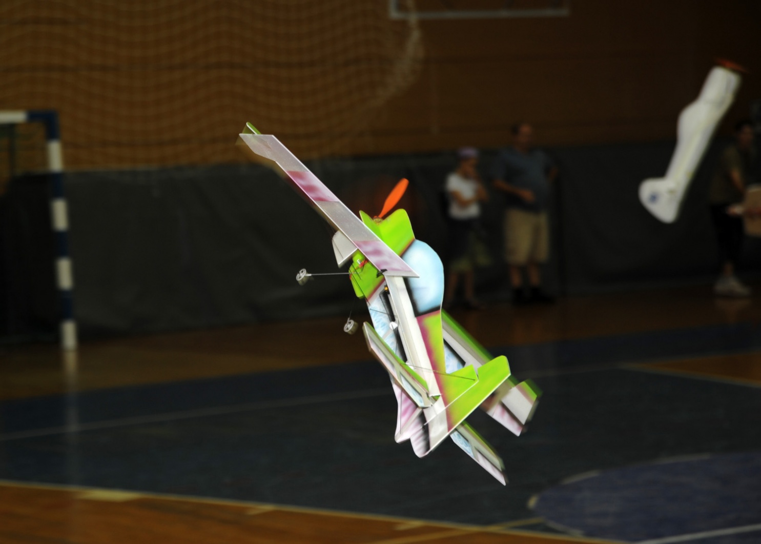

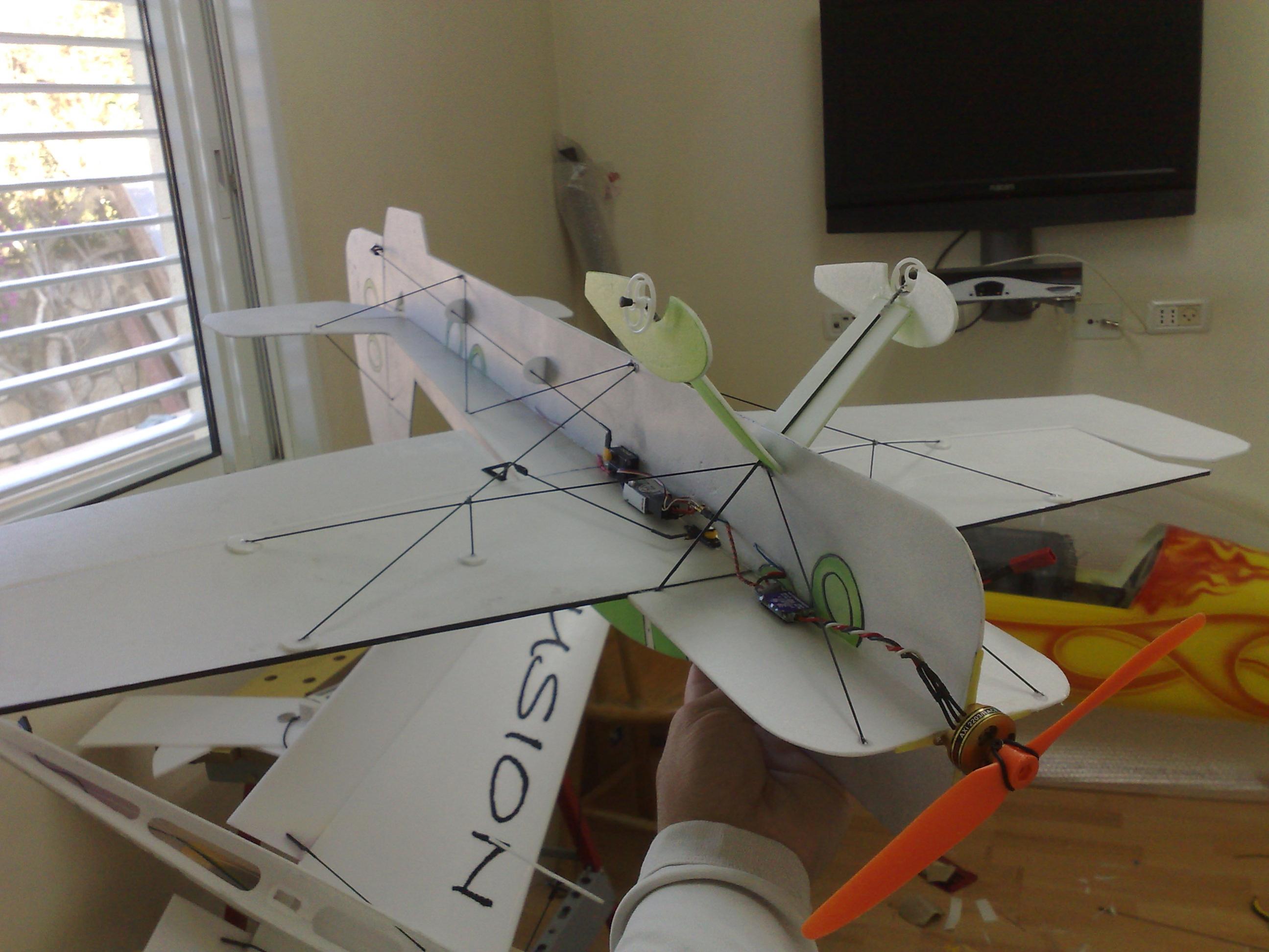

    הכני נסע+ הגלגלים בקושי מגרדים את ה 5 גרם בטיסנים שאני בונה
    בנוסף , ברגע שמשקל הטיסן כל כך נמוך (125-130 כולל הכל) הכן נסע לא נשבר גם בנחיתות קשות
    הסוד הוא המשקל...

    גיא - איך אתה יוצר את הזווית לגלגלים בסוף הכני נסע (הכן נסע בזווית 45 מעלות והגלגלים מאוזנים לטיסן)?
    2. הטיסן מתוכנן לשקול 250-260 גרם כולל הכל, לא צפויה בעיה עם הגלגלים מבחינת חוזק הטיסן או נזקים (דפרון 6 מ"מ), נכון?
    גלעד
    1,236
    20
    הודה 37 פעמים ב 21 הודעות
    ברירת מחדל תגובה להודעה: מישהו התקין גלגלים על טיסני דפרון ושרד לספר על זה?
    לטיסם של 250 גרם הייתי משתמש בקרבון שיהיה קצת גמיש
    בסוף אני מדביק פושרוד מכופף ומלפף אותו
