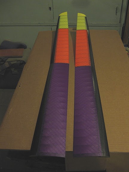

    שמתי לב שיש הרבה חומר בנושא טיסני ד-2 ומעט בנושא הגומי (למרות שיש מספר טיסנאים שקוראים בפורום ) אז אני אתחיל ...
    מצ"ב מספר תמונות המתארות טיסן חדש של טיסנאי קנדי בשם Tony Mathews
    ראשית כל , הכנף. 6 פנלים במוטה של 1846 מ"מ עם פרופיל BE שמשתנה לאורך חתכי הכנף השונים.
    ציפוי הכנף בעזרת איקרקס בזווית של 45 מעלות , מתוך תקווה לקבל חוזק לפיתול (?)
    New F1B wings using BE airfoils.
    Airfoils are: BE6156 - root, BE5063 - D-break #1, BE5030 - D-break #2, BE4515 - tip
    Covering is Icarex @ 45 degrees top and bottom. Weight is 56.0 grams

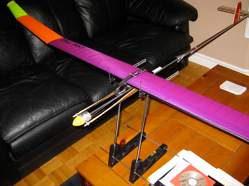

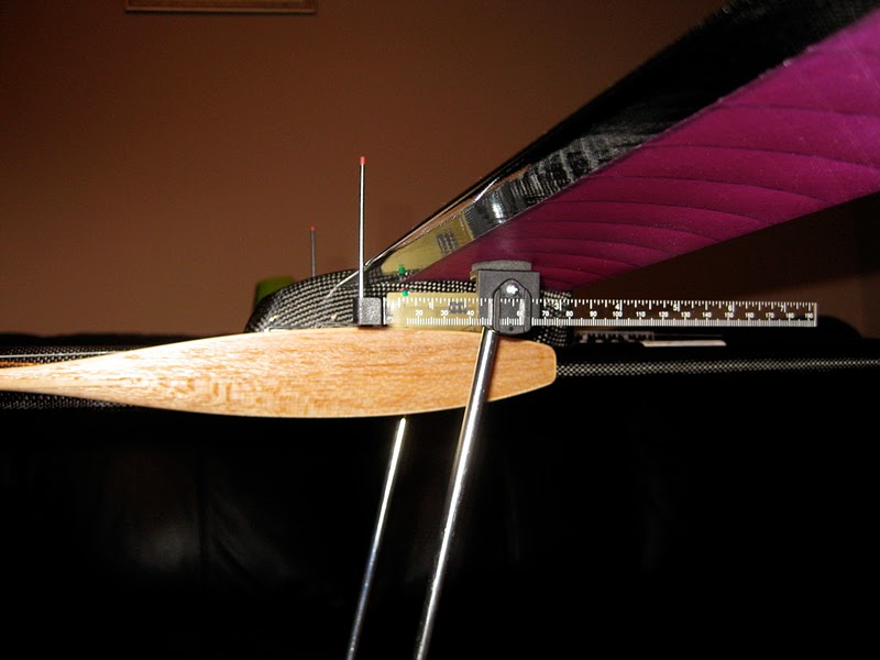

    הבחור רכש מאזניים מיוחדות למציאת מ"כ ומיקם את מ"כ ב 57%
    Acquired this "Great Planes" CG machine from the local hobby shop. Found that my CG was too far forward (54% instead of 57 - 58%. Added a large bit of Plasticene to the tail to balance. I'll swap out with some lead tape. Then, when final CG is found I'll cut the nose down until it balance without any extra weight at the tail.
    You read the CG from the scale supplied

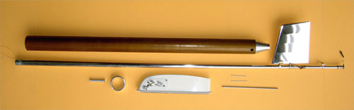

    הייחוד של טיסן גומי הוא .... שהוא מונע ע"י רצועות גומי
    את רצועות הגומי מאחסנים בתוך גוף חלול מכמה סיבות:
    1. אווירודינמית
    2. ניקיון לגומי
    הגוף עשוי , ברוב המקרים , מקוולר כייון שזהו חומר קל משקל בעל תכונות חוזק טובות ובניגוד לפחמן יש לו גמישות קלה המאפשרת לו לספוג מכות הנובעות מקריעה של הגומי
    את הכנף מתקינים מעל הגוף על מנת לקבל יציבות.במרווח המתקבל מהרמת הכנף מעל לציר הגוף, ממקמים טיימר אשר תפקידו לתזמן את כל פעולות הטיסן (שכן זהו טיסן חופשי וכל הפעולות מתוזמנות מראש)
    דוגמא של מגדל אשר עליו תותקן הכנף. ניתן לראות את הטיימר (המכני, במקרה זה):
    ואחרי התקנה על הגוף:
