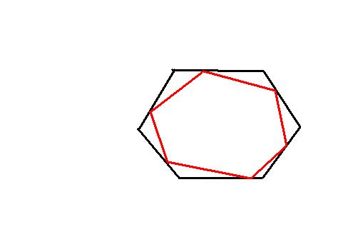

    הוספתי תמונה שתנסה להמחיש את הבעיה
    השחור - מייצג את ראש הבורג
    האדום - מייצג את ראש המברג
    לדעתי ניתן לראות בבירור שהבעיה הינה ראש המברג למרות שזאת המידה הנכונה
    יכול להיות במקרה שיש הבדלי גדלים בין חברה אחת לאחרת...

    לפי השרטוט שעשית נהרס לך המשושה של ראש האלן (?!) וההברגה עצמה טובה, אם זה נכון ויש לך אפשרות לתפוש את הראש מבחוץ ע"י פלייר (רצוי פטנט - ואיכותי!) תוכל לסובב ולהוציא את הבורג הסורר ולהחליף באחר..

    בדיוק, המשושה נהרס וההברגה עצמה נראת תקינה
    ולמרות הוצאת הבורג עי מפלייר הבעיה עדיין תישאר, וצריך לפתור אותה.

    יש מצב שאתה עם מפתח אלן של אינטצים ובורג של מילימטרים או הפוך?
    פרדס חנה
    245
    ברירת מחדל תגובה להודעה: שחיקת הברגה - שילדת 450
    רוב הסיכויים שזה מה שקרה. הברגים הם מילימטריים וכנראה שנעשה שימוש במפתח אלן אינצ'י.

    הבעיה נתגלתה, ראש המברג במציאות הוא 1.38 לפי קליבר, וע"י כך נורה בעיית החיכוך.
    ראש/ הבורג לא נשחק.
    לכן הפיתרון הוא קניית TIP חדש שיהיה קרוב ל1.5 כמה שאפשר

    זה מסביר את הכל! מפתח האלן שברשותך הוא אינצ'י ובמקרה הנ"ל 1/2" = 1.37 מ"מ, ואתה צריך מפתח אלן מילימטרי 1.5 מ"מ.

    אחרי שהוא שם את התרשים זה ישר קפץ לי לעין.

    מוזר, זה סט מילימטרי. ככל הנראה המברג אלן נשחק לך.
