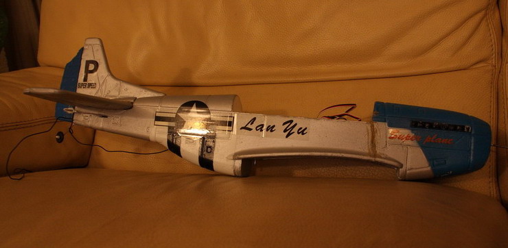

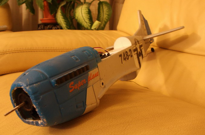

    הורדתי את המוסטנג המאובק מהארון ואני מעוניין להזמין לו setup חדש (הsetup המקורי הוא משהו זול להחריד ...הדגם הגיע מהשווקים הסיניים עם מנוע גלגלי שיניים לפני שנים )
    לינק לטיסן:
    http://www.hobbyking.com/hobbyking/s...dProduct=10713
    מצויים שם פרטים לגבי המשקל וגודל
    - יש למישהו הדגם הזה ? אם כן אשמח לשמוע על setup עובד ומומלץ.
    - אני צריך לעשות לו השלמה להגה כיוון וגובה מקלקר .. עוד אלמד איך לעשות זאת (עודד ??)
    הכנפיים לא מצולמות אך במצב טוב מאוד
    ולגבי המנוע חשבתי על ~1500Kv עם בקר 30A והסוללות הרגילות 2.2 25c
    http://www.hobbyking.com/hobbyking/s...unner_2409-12T
    אשמח אם תצרפו לינקים להמלצות או לחלקים שאני לא חושב עליהם .. עדיין מתחיל בחשמליים
    ותודה

    נסה להשיג דפרון או אפילו לעשות השלמות מבלזה

    באחת התגובות רשום שם את ה-SETUP הבא:
    -1530kv tower pro brushless motor
    -20amp esc
    -3s 11.1v 800mah lipo
    -9x4" hard plastc prop
    -2 AA batteries up front for weight
    YOu may need to bend the LG and little more to the front as I found it tends to want to nose down on landings and takeoffs. I broke some props this way so be sure to do it. Looks so nice in the air!
    I get about a 10min flight
    אתה תקבל 10 דקות טיסה לפי מה שהוא רושם.
    בברכה,
    תומר עינבר

    כן .. ראיתי שם שהם ממליצים על מנוע .. אבל לא יודע איזה סוג ... צורה .. צרפתי לינק לדגם שנראה לי הכי מתאים.
    מעבר לכך , האם אני צריך מתאם מיוחד ?
    כדוגמת: http://www.hobbyking.com/hobbyking/s...idproduct=7342
