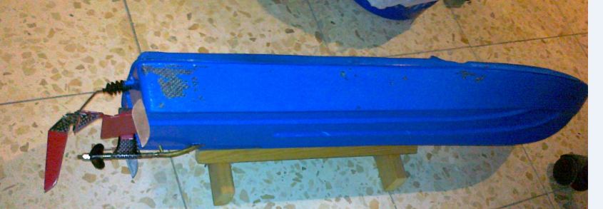

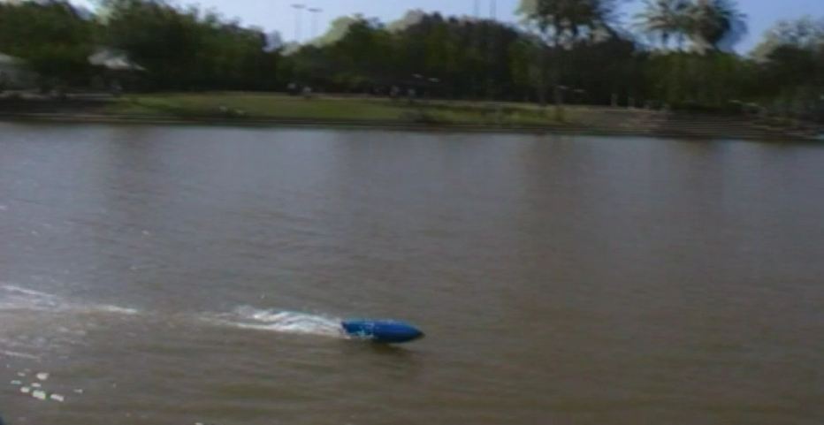

    לאחר מספר ניסוים כושלים בסופו של דבר בניתי משהו שבאמת רעוי להיקרא סירה מהירה
    ליתר דיוק 5 השטות שלא זז בכלל עד היום בערב שהיה לה השטת בכורה מוצלחת
    אפילו הצלחתי לגרד הת הצבע במזח היה קרוב לריסוק

    נראה פסיכי!
    לאיזה גובה זה מגיע?
    בבדיקה האחרונה (ROOSTER TAIL) זנב תרנגולת לגובה של חצי מטר
    מוסג בסירות של שובל שמשיר מאחור במהירות גבועה
    יום שישי אני מוריד את הגבלת המהירות בתיקווה לעבור את המטר וחצי

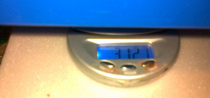

    אכן כן הגולם היה מABS
    הציוד בבדיקה אין SETUP סופי עדיין הגוף שקל 300 גרם בליתוספת פוליאסטר עם פוליאסטר שוקל 480

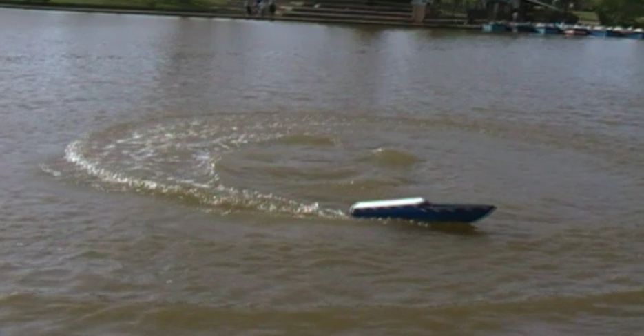

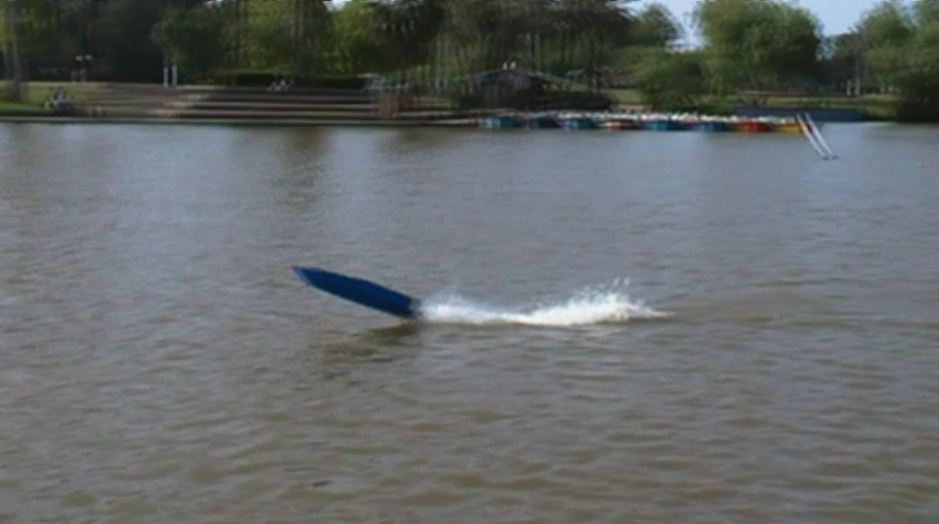

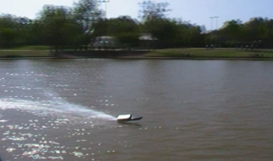

    טסט ראשון עם מנוע 3300KV 4S3700
    מנוע מאוד מהיר ו חזק לאחר מספר ניסוים עם EXPONENTIAL בשלט הצלחתי להשיט במהירות המינימלית למנוע
    כול תנוע מיותרת בהדק שיגר את הסירה לאוויר קשה לשליטה
    החלפתי למנוע 2600KV צריך לבדוק עם אותם בטריות ו בקר 90A
    יש סרט בדרך...

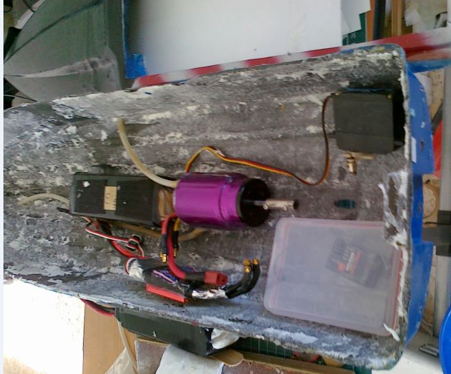

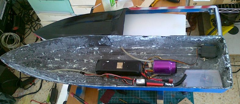

    טוב צעד אחד קדימה 2 צעדים אחור
    לאחר מספר השטות של הסירה שבניתי גיליתי שהמרכז כובד בציר Z אינו נכון
    פירוק קצר של הציוד מהסירה הורדתי את מרכז הכובד ב 5 ס"מ
    מקווה שזה הולך לעזור נגד ההיתפחויות האופייניות למרכז כובד גבוה

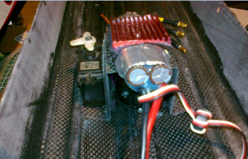

    מצאתי את הקבל
    הנה תמונות

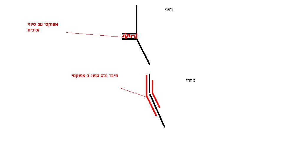

    עם מה אתה מדביק את הסיפון לגוף ?
    Apr 2009
    1,220
    ברירת מחדל תגובה להודעה: הנה זה בא :D
    לפני הפירוק היה כתף הדבקה
    לאחר הפירוק אני מוסיפ סטריפ של פיבר ספוג ב אפוקסי

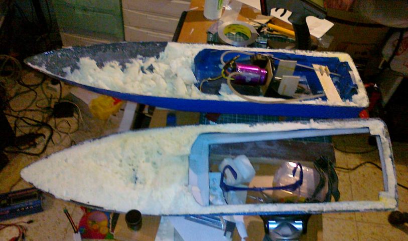

    קצת לא ברור לי איך הגיע פוליאוריטן מוקצף לסירה שיצאה מהתבנית
    אפשר הסבר לתהליך הבנייה?

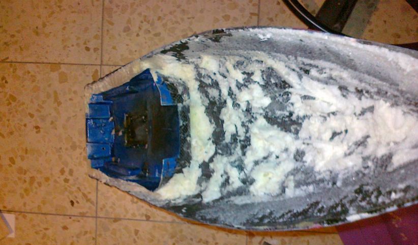

    אאאאאאא
    זה סיפור ארוך
    לאחר בניית סקינים אני ו גידי החלתנו לשבצר אותה נגד תביעות
    כמו תמיד התעמצנו יותר מידי
    ו הגזמנו בקמויות של הקצף
    לפחות חצי מיכל של ה ספרי
    בבוקר למחרת כול הסירה היתה מכוסה בעודף שיצעה מכול חור אפשרי אפילו דרך הבד PINHOLS
    ו איפו שלא היה חור ניה חור
    בקיצור אחרי הקצף הוספנו עוד 200 גרם לסירה כמובן היא לא שטה עם המנוע בראשד האורגינלית
    החלתנו לחשמל אותה עם הציוד שלי
    זה עבד היה טוב אך מרכז כובד גבועה נעלצתי להוציא את הספוג בכמה חיתוכי דרמל

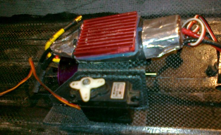

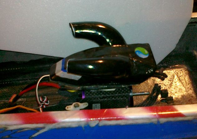

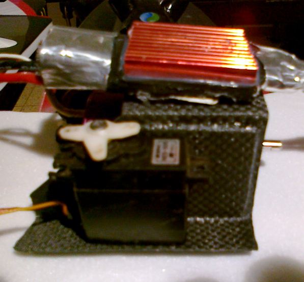

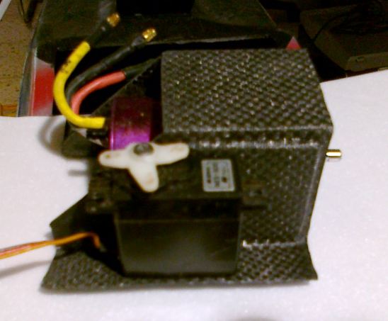

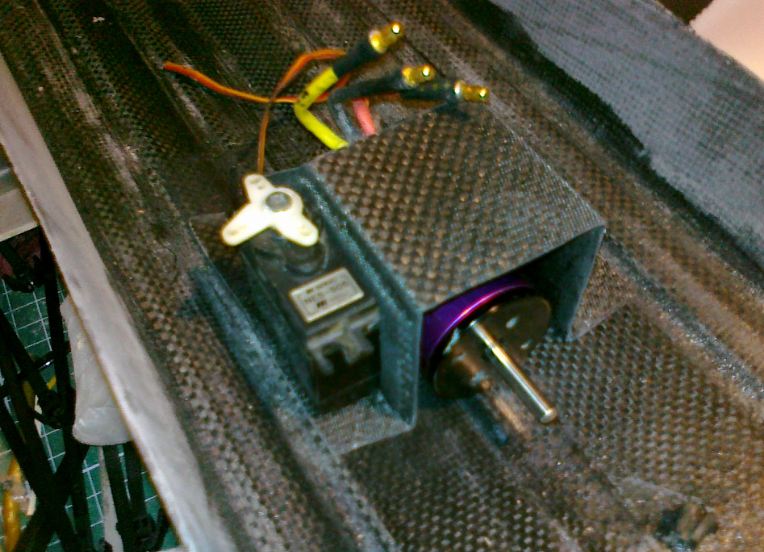

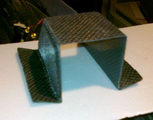

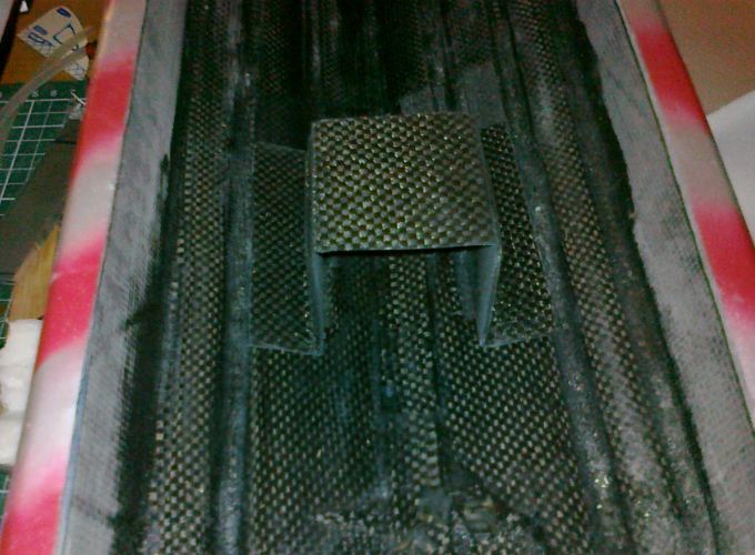

    סוף סוף התחלתי לעבוד על הסירה התחלתי לבנות תושבת למנוע 3 ב 1
    גם תושבת למנוע לבקר ו לסרבו
    בסוף החלטתי ללכת על קירור אויר לבקר
    הבקר עבר אטימה למים שרק צלעות הקירור חשופים
    יש לי עוד דרך ערוכה להשלמת תעלת קירור שיהיה אטום למים וניפרד משער הסירה
    עדכונים בהמשך...
