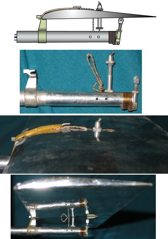

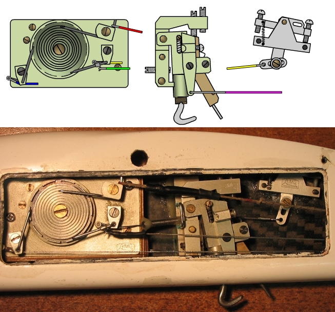

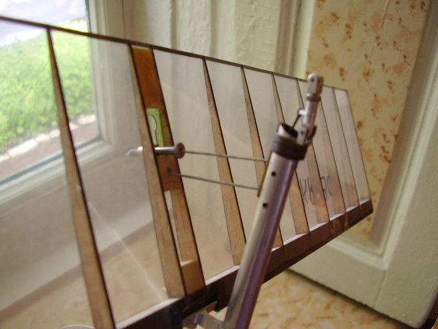

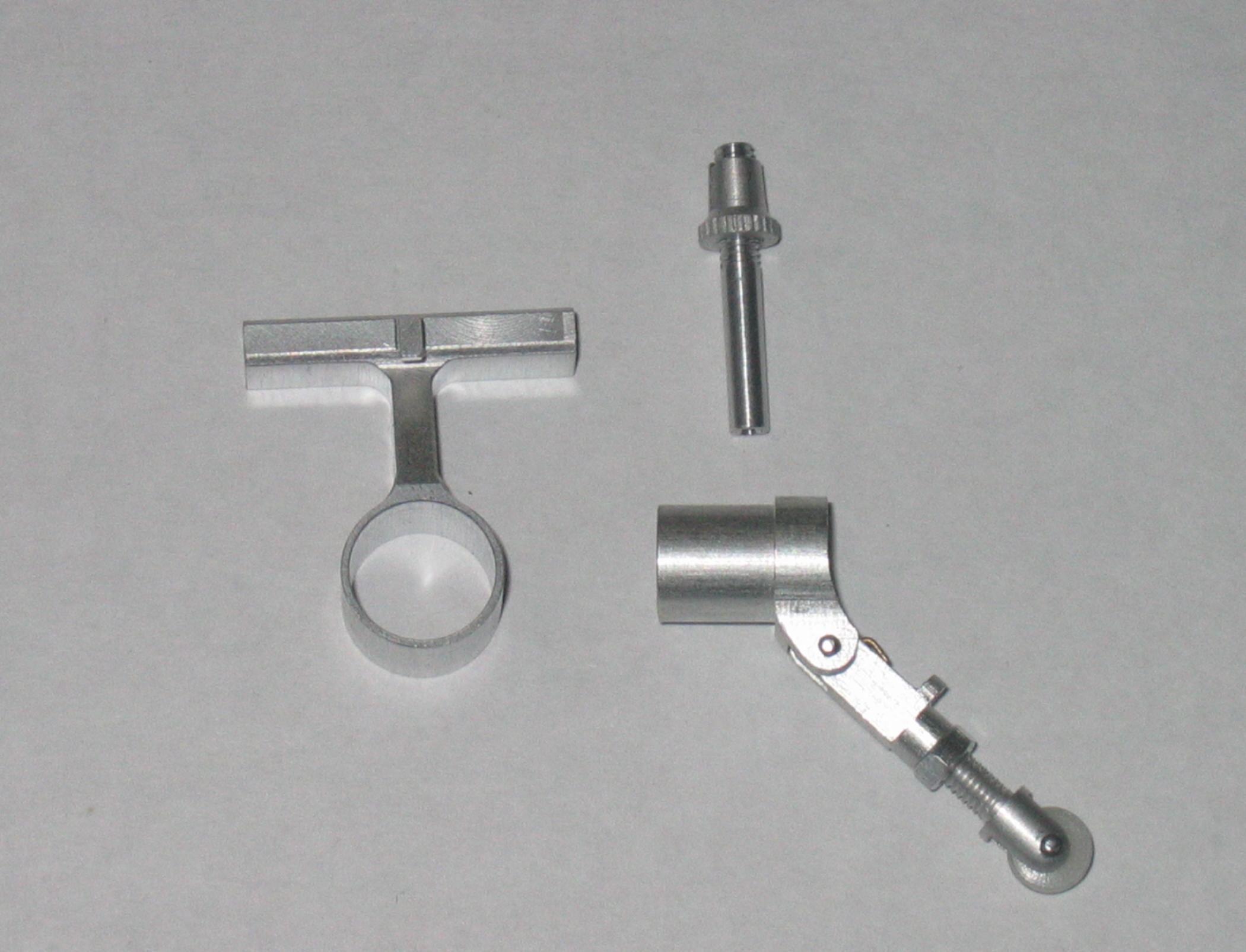

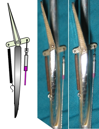

    לפני כמה שנים הכנתי סרטון Flash שמראה את פעולת המערכת המכנית של הד-2 שלי.
    http://www.air-rishon.co.il/flash/F1A.swf
    השרטוט הוא אחד לאחד ביחס בין החלקים השונים.
    אין לי זמן כרגע לפרט הרבה, אבל ניתן לראות שיש 5 חוטים שונים (בצבעים שונים). החוטים "חתוכים" כדי שאוכל להכניס את כל המערכת לפריים אחד.
    רצוי לצפות מספר פעמים וכל פעם להתמקד בחלק אחר כדי להבין מה הולך שם.
    השלבים העיקריים:
    1. משיכת החוט ופתיחת הנעילה.
    2. שחרור החוט והפעלת הטיימר.
    3. הפלת הגה גובה למצב Down.
    4. החזרת הגה גובה למצב גלישה.
    5. מעבר הגה גובה למצב צינוח.
    בין השאר ניתן לראות את התנועה של משנה הפיתולים בצד ימין למעלה, ואת התנועה של ההגה כיוון בצד שמאל למטה.
    ניתן לעשות Zoom-IN כדי לראות את החלקים בפירוט רב יותר.
    עדכון 30.8.08
    רכיבי המערכת:
    משמאל לימין - הטיימר, הוו ומשנה הפיתולים
    הגה הגובה והמתקנים שמחברים אותו לגוף ומניעים אותו
    הגה הכיוון (מבט על) - בתמונה בצד ימין הפוקוס הוא על החלק התחתון, ובתמונה השניה הפוקוס הוא על החלק העליון.
    אז מה הולך כאן בעצם? המטרה של טיסן ד-2 בתחרות היא לשהות באוויר 3 דקות. הטיסן כאמור מועלה לאוויר באמצעות חוט באורך 50 מטרים. המדידה מתחילה מרגע ניתוק החוט מהטיסן.
    אז איך ניתן להגדיל את הסיכויים להצליח בתחרות? - ע"י שחרור של הטיסן בגובה הרב ביותר, ולא מדובר ב-50 מטרים כאורך החוט, אלא על 70 מטרים ואף יותר. אז איך זה אפשרי?
    השיטה לשחרור הטיסן (או שאפשר גם לקרוא לזה זריקה של הטיסן) נקראת "באנט". בשיטה זו מעלים את הטיסן כנגד הרוח בריצה מהירה. הטיסן מאיץ למהירות גבוהה וכשהטיסן מגיע לגובה של כ-45 מטרים עוזבים את החוט. בזכות המהירות הגבוהה של הטיסן רגע לפני עזיבת החוט, פועל על הכנף כוח עילוי מאוד גדול שגורם לטיסן להיזרק עוד כ-20 מטרים כלפי מעלה לאחר העזיבה. אבל אם הגה הגובה ישאר סטאטי, הטיסן יעלה עד שיעצר ויזדקר ולאחר מכן יאבד הרבה גובה. לכן כדי להמנע מהזדקרות, מורידים את הגה הגובה לזווית נמוכה מאוד כשהטיסן מתקרב לשיא הגובה, ואז הוא מתחיל להוריד את האף בלי להזדקר, וברגע שהאף מתיישר מרימים את הגה הגובה בחזרה למצב גלישה והטיסן מתחיל לטוס בגובה של 70 מטרים. כל התהליך מרגע עזיבת החוט ועד תחילת גלישת הטיסן בגובה 70 מטרים נמשך כ-2 שניות. לאחר כ-3 דקות הגה הגובה קופץ לזווית מאוד גבוהה שגורמת לטיסן לצנוח אל הקרקע.
    מצורף עוד סרטון ישן שהכנתי שמראה את המסלול של זריקת באנט מהצד.
    http://www.air-rishon.co.il/flash/launch.swf
    ועוד סרטון שמראה מה היה קורה אם המערכת היתה נתקעת והגה הגובה לא היה זז בכלל:
    http://www.air-rishon.co.il/flash/launch2.swf
    העיקרון בטיסנים המכניים זהה לטיסנים האלקטרונים. ההבדל העיקרי הוא רמת הדיוק של המערכת האלקטרונית מבחינת התזמונים, והאפשרות לבצע כמות פעולות בלתי מוגבלת עם ההגה גובה בניגוד ל-3 פעולות במערכת המכנית.
    בטיסנים אלקטרוניים מתקדמים יותר יש גם סרווים ששולטים על הגה הכיוון, על זווית ההכוונה של הכנף (במקום משנה הפיתולים) ואפילו על פתיחת הנעילה של הוו. במערכות האלו כבר יש פוטנציאל גבוה הרבה יותר למקסם את התוצאות.

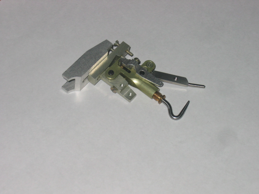

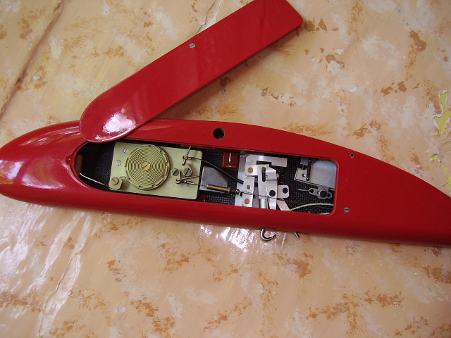

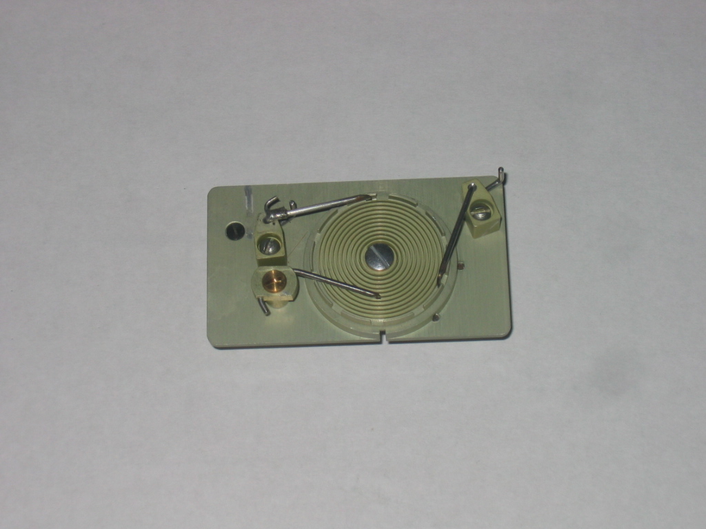

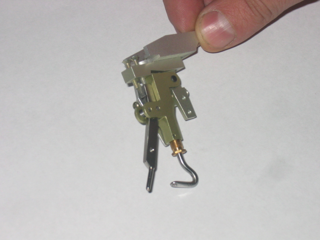

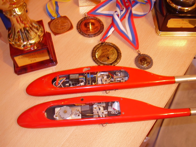

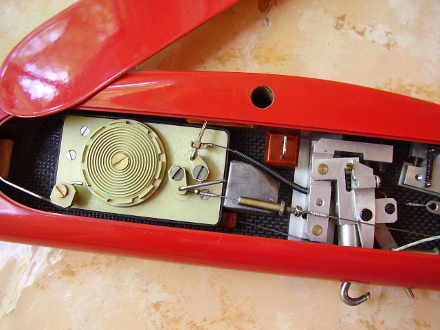

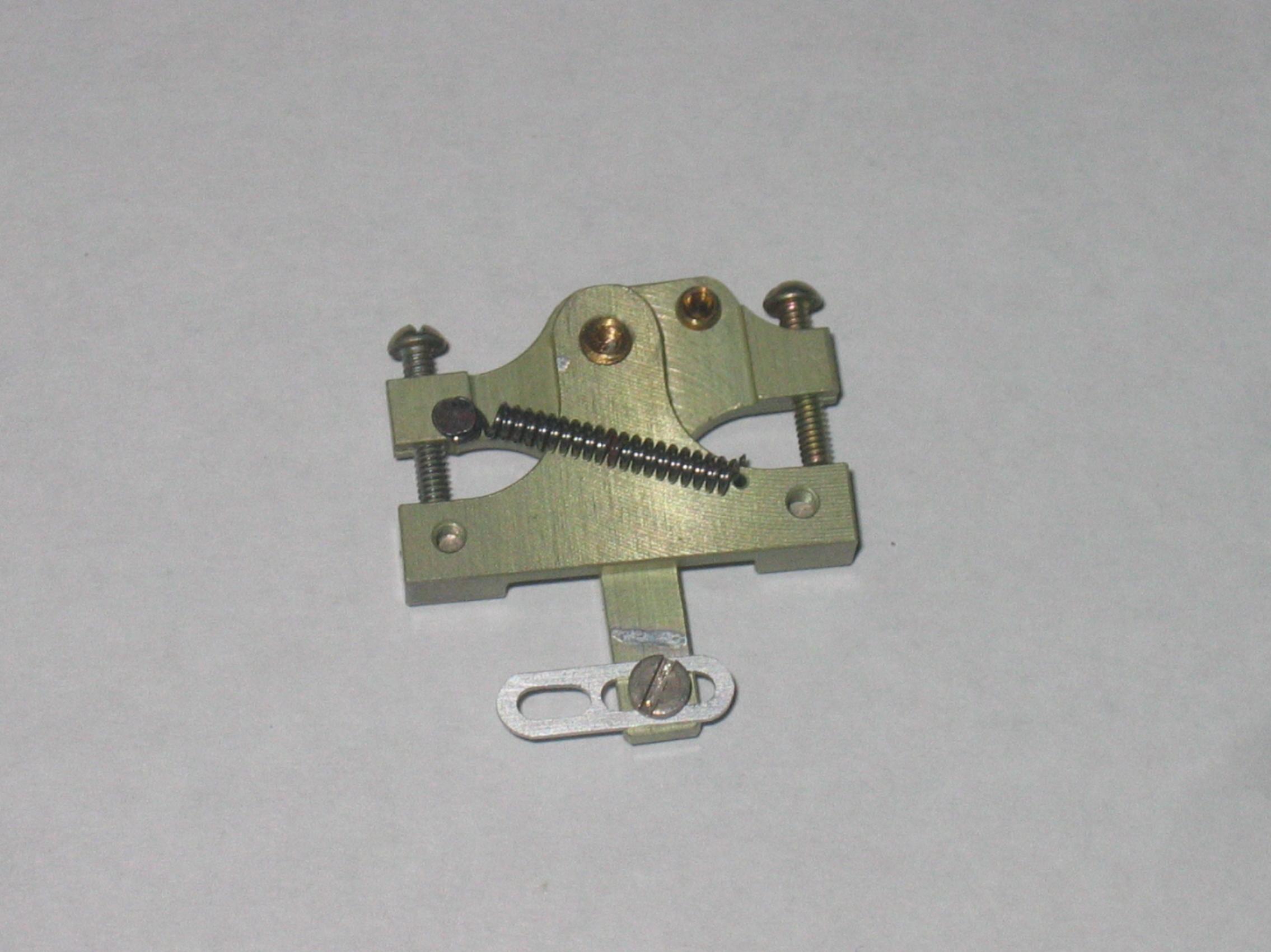

    תמונות "באדיבות" קנטיפיילו..
ID:	1605   Click image for larger version.
ID:	1606   Click image for larger version.
ID:	1607   Click image for larger version.
ID:	1608   Click image for larger version.
ID:	1610   Click image for larger version.
ID:	1611   Click image for larger version.
ID:	1612   Click image for larger version.
    Rishon Le Siyon, Hamerkaz, Israel, Israel
    639
    35
    הודה 60 פעמים ב 34 הודעות
    ברירת מחדל תגובה להודעה: מתקנים ופעולות מתוכנתות
    טיימר אלקטרוני לג-2 (אנדרוקוב..)
    http://home.pacbell.net/andriuko/e-Timerm.htm
    639
    35

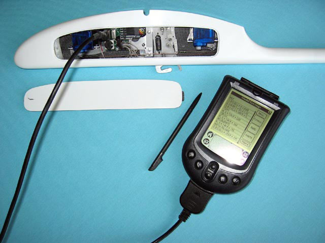

    עוד כמה תמונות באדיבות w-hobby

    Welcome to Magic Timers
    Written by Web Master
    Saturday, 12 June 2004
    History
    We have been making Electronic timers for free flight models since 1993 and have probably made more than anyone else. Our emphasis is precision timers for the FAI classes. The standard timer we make is the Black Magic for both F1A and F1B classes. There are versions with 1, 2 or 3 servos. In addition we make the Red and Smart Magic Timers for F1A World Champion Victor Stamov. Evgeny Gorban makes an electronic timer AirMagic that uses Magic Timer technology. Other East European professional sportsmen such Igor Vivchar, Vasily Beschasny and Mikhail Kosonozhkin use Black Magic timers in their electronic models. Note that the F1B timer can be used for any class except the glider classes. The F1A timer can of course be used in an F1H.
    In addition we make a single function simple timer called Simple Magic; some people may have seen this in Jack Emery’s F1G.
    Basic approach
    The timers are based around an industrial microcontroller. This is programmed by Magic timers to provide the functionality needed to control a free flight model. The flyer sets his flight program into the timer using a Palm Pilot organizer. The timer can move 1, 2 or 3 [4 in one case] servos to control the model. These servos can release trip levers like a conventional clockwork timer, or can move the surfaces directly, or some combination of both. It’s up the builder of the airplane to decide how best to achieve his objective. The flight program is saved in the timer, even after the power is turned off.
    The size of the servos and battery are selected to match the performance requirements. The timer will drive all standard R/C servos.
    In addition to moving the servos at the appropriate moments throughout the flight, there are special functions appropriate to the start of the flight. The F1A timer has hook management features, the F1Q timer permits to motor to start before launch, while the F1B can provide an instant or delayed start. The F1Q timer uses a standard electric motor controller with BEC, so no timer battery is needed.
    The time can be set to .01 of a second and the servo movements made very small so the glide trim of an F1A is easily adjusted by moving the servo stabilizer setting.
    Why the Palm Pilot
    Clearly we are capable of making an electronic timer that can be set without an external device. Simple Magic is like this. But we do not believe it is appropriate for complex models.
    The rest of the Magic range is intended for serious FAI free flight where small and accurate adjustments are very important. These days most people are comfortable with some form of computer technology; so – in computer speak – the user interface is moved off the timer onto a Palm Pilot, with a much bigger screen where the details of the flight program can be easily seen as a whole, read from the timer, written back to the timer, and saved while experimental changes are made. All of this lends itself to more precise flying and fewer opportunities for error. The Palm was chosen because it is relatively inexpensive compared with making a custom controller.
    When you’re in a hurry
    Because we have been doing this for so long and have many customers, we have received feed back from people such as world champs like Victor Stamov to people just starting out. This input has been taken into account with the evolution of the product. An example of one of the features added is the audible D/T time indication. Iit’s no use having an accurate timer if you set it incorrectly with the D/T too short. So when the timer is turned on it beeps out the length of the D/T in minutes and 15 second increments. During the flyoff period time can be very short and the organizer can change the max at a moment's notice so the D/T can be reset without needing to use the Palm Pilot – and the timer beeps it back so you know you’ve done it right.
    What we give you and what we don’t
    The first timer you buy must include a start up kit. Besides the timer you get the software for the Palm Pilot, and future upgrades, the cable to connect the timer to the palm pilot, a start button [F1B] or tow hook harness [F1A] and some connectors. The manual is e-mailed to you.
    For subsequent timers you just get the timer and pay less money.
    You do not get the battery, battery charger, servo or Palm Pilot. Magic timers can provide all of these except the battery charger. We can tell you where to get them from other sources.
    Current models
    Black Magic F1A, F1B, F1Q and Universal Timer [all except F1Q]
    1, 2 or 3 servos
    Connection for Radio DT
    LiPoly or NiMH batteries
    Coming soon tension controlled relatchable hook servo.
    Little Magic Universal Timer
    2 servos
    Simple Magic Single Function Timer
    Uses one LiPoly battery and simple actuator
    Palm not needed
    Red Magic- Only from Victor Stamov F1A
    1, 2, and 3 servo
    Smart Magic- Only from Victor Stamov F1A
    3 flight servos plus strain gage controlled relatchable hook servo
    Last Updated ( Saturday, 02 February 2008 )

    תודה ישראל!
    עדכנתי את ההודעה שלי והוספתי עוד הסברים.

    ליאב,יופי של הסברים שופרא דשופרא !
    בהמשך כדאי אולי להוסיף אנימציה של התנהגות הדאון במצבים השונים
    צביקה
    Tel Aviv, Israel, Israel
    2,241
    341
    הודה 171 פעמים ב 122 הודעות
    תודה צביקה
    אתה מתכוון לזה?
    (מצוטט מלמעלה)
    http://air-rishon.awardspace.com/flash/launch.swf
    http://air-rishon.awardspace.com/flash/launch2.swf

    כל ההסברים טובים אבל איך שולטים בהגה כיוון?
    2,241
    341
    ציטוט נכתב במקור על ידי צ'ופי צפיה בהודעה
    ההגה כיוון לא נשלט באמצעות סרוו.
    המטיס על הקרקע שולט על הגה הכיוון בעזרת החוט שמחובר לוו הטיסן.
    לוו יש מרווח תנועה קטן קדימה ואחורה.
    אם מושכים את הוו קדימה, הגה הכיוון מתיישר וגורם לטיסן לטוס ישר,
    וברגע שמרפים מהחוט, הוו נע אחורה והגה הכיוון זז ימינה (והטיסן מסתובב ימינה)
    להגה הכיוון מחובר מצד ימין קפיץ שמושך אותו ימינה,
    ומצד שמאל חוט פלדה שזור, שמתוח לאורך הגוף ומתחבר לוו.
    הקפיץ של הגה הכיוון הוא זה שגורם בסופו של דבר לוו לנוע אחורה.
    אפשר לראות את הקפיץ והחוט הסגול בתמונות ובסרטון.
    ** בטיסנים מתקדמים יותר, הגה הכיוון מחובר לסרוו, והתנועה של הוו מפעילה סוויץ' שנותן פקודה לסרוו לאן לזוז.
    הערוץ שלי ב-Youtube
