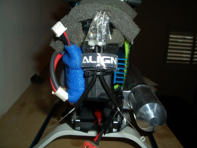

    אוקי אז עשיתי משהו שדומה לתמונה של נאור, מקווה שיצא בסדר .....
    אז הנה קישור, אשמח לשמוע הצעות לשיפור/ייעול.
    האם ישנה בעיה שחוט אחד קרוב לסוללה והשני קרוב לרגולטור?

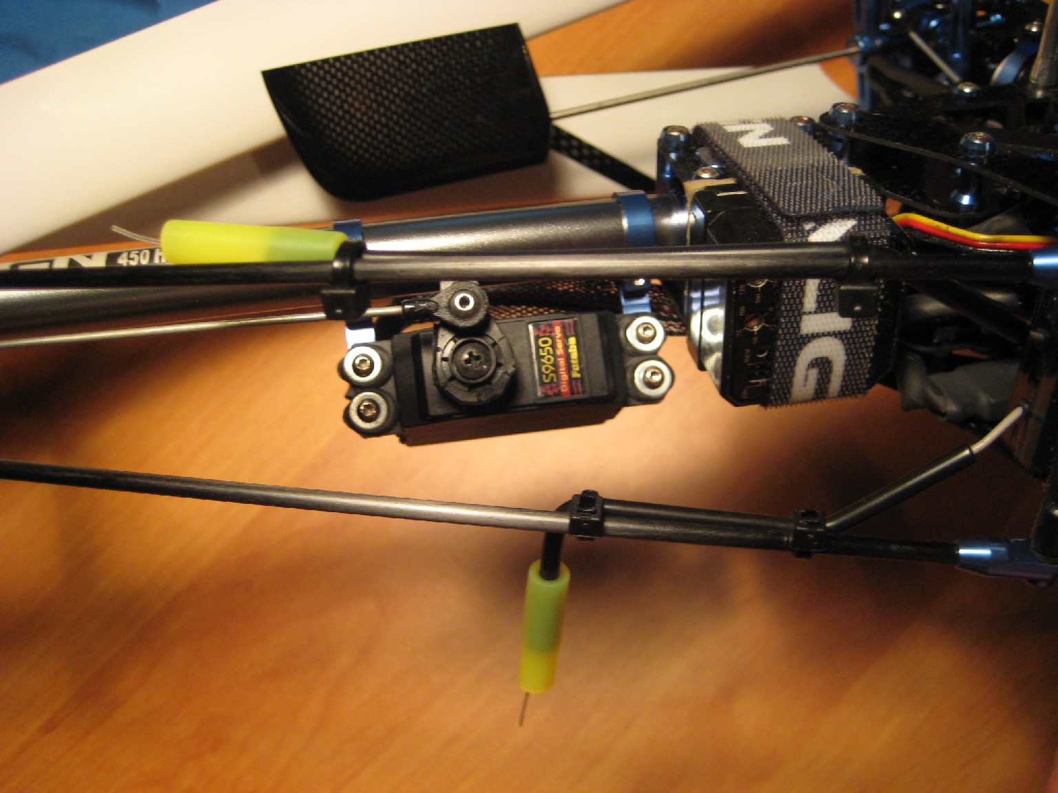

    ברירת מחדל תגובה להודעה: המערכת החדשה. :D
    ציטוט נכתב במקור על ידי גל דרורי צפיה בהודעה
    האם השרוולים האלה הם המוטות פלסטיק האלה שנהוג להוביל בהן את האנטנות ב 72MHZ?
    אם כן, השרוולים האלה קפיציים, כלומר הם חוזרים למקום שלהם, איך אני יכול לקבע אותם להיות ב 90 מעלות?
    חימום קל של הקשית ואתה מקבע אותה כאוות נפשך.
    ככה זה נראה על הטירקס 450 שלי:
Name:	2.4 Antenna.jpg‏
    נערך לאחרונה על ידי ניסן; 27-10-2008 בשעה 17:56:34.

    חשוב לשמור שהחוטים הלבנים בקצוות יהיו כמה שיותר ישרים!
    לכן קבל את עצתו של מעיין והשחל עליהם פיסת צינורית גם כן, או קשיחה או סיליקון. (רק לא קרבון )
    נ.ב. תתחדש
    אוקי אז לבסוף זה מה שעשיתי לאחר שהיה לי קצת בעיות להכניס את זה לחופה במצב הקודם.
    נראה בסדר?

    נראה מצוין.
