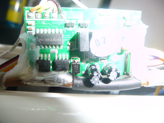

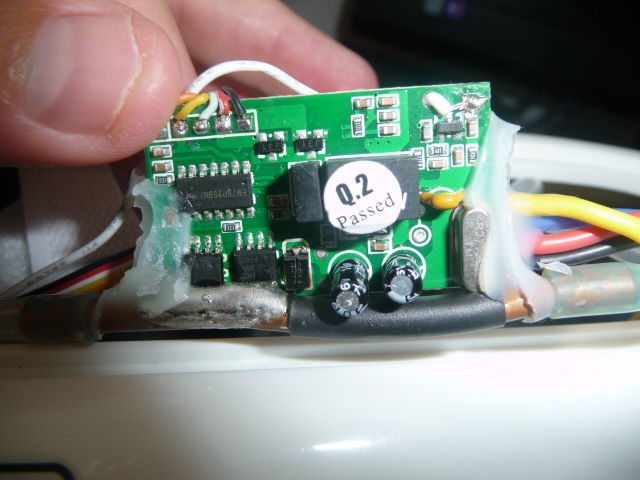

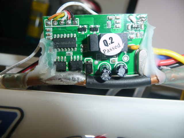

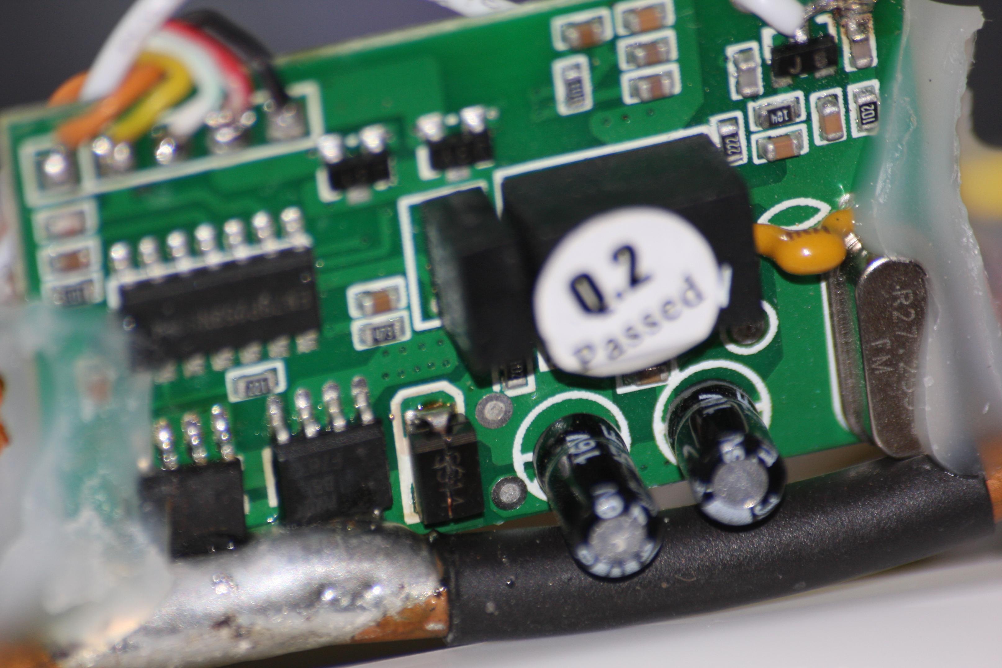

    זה החלק שעושה את הבעיה יש עליו חריץ לאורך כאילו הוא נשבר אין לי מושג מה זה החלק האם מישהו יוכל לעזור לי להחליף את החלק הזה תודה

    למרות שיש עליו חריץ זה עדיין לא נראה שרוף מהתמונה
    העברתי את הפנייה שלך ל JOYSWAY , מקווה לפתרון מהיר עבורך

    הרכיב הזה הוא דיודה מסוג:
    SS14,SCHOTTKY BARRIER RECTIFIER, 1A, 40V
    של חברת ON semicoductors
    את דף הנתונים שלו ניתן למצוא בלינק:
    http://www.datasheetcatalog.org/data...fsqo9xdk3y.pdf
    בכל מקרה שרוף וסדוק או סתם סדוק, הדיודה לא תקינה.
    ייתכן מאוד שבקר המהירות לא תקין רק בגלל שהדיודה מנותקת, או שכתוצאה מכך שהדיודה מנותקת היא 'דפקה' את הרכיב הממתג (FET) תלוי מאוד איך היא מחוברת במעגל, ובתקווה שלא נדפקו עוד רכיבים.
    בכל מקרה חייבים להחליף את הדיודה,
    ייתכן וניתן למצוא באחת מחנויות הרכיבים דיודה זהה אך לא במארז SMT בסימון 1N5819 .
    ניתן גם להזמין באיביי
    SS14 בכמות של 50 , משהו כמו 7 דולר כולל משלוח.
    1N5819 עשרים יחידות ב 2.5 דולר כולל משלוח.
    שני הסוגים זהים בתכונות אך לא במארזן החיצוני.
    בהתקנה יש לשים לב לכיוון של הדיודה המסומן בקוו לבן רק בקצה אחד, בכל מקרה כדאי מאוד שמי שיבצע את ההחלפה יודע מה הוא עושה.
    מקווה שעזרתי במשהו,
    בהצלחה.
