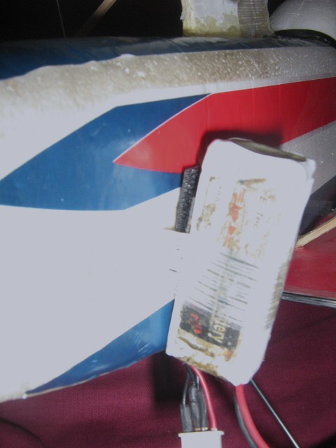

    צילמתי "לדוגמא" עם סוללה במקום מצלמה, אבל העקרון זהה...
    היו כמה פעמים שהרמתי לאויר את הפלאפון שלי בשיטה הנ"ל (ניצול לא רע של דור 3 לFPV),על טיסן 3D, ולא הטסתי "בזהירות ובעדינות", ככה שזה לא השיטה הכי מפוארת אבל עובדת...
