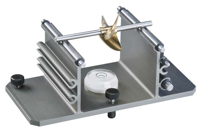

    יש את אלה
    http://cgi.ebay.com/Tenshock-Magnet-...#ht_2948wt_902
    http://www.hobbycity.com/hobbycity/s...idProduct=7702
    וידני , לא מדויק
    http://cgi.ebay.com/Fingertip-Prop-T...#ht_3353wt_704
    נראה לי אני אזמין את הראשון. מה אתם אומרים ?

    שים לב למידה של הראשון 45MM - 70 MM זה מתאים לך הגדלים האלה? השני של הובי קינג הוא אוניברסלי.

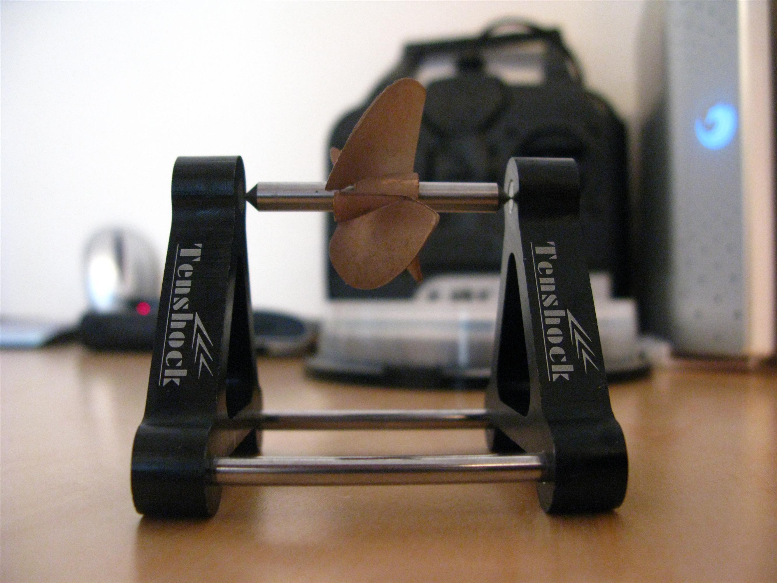

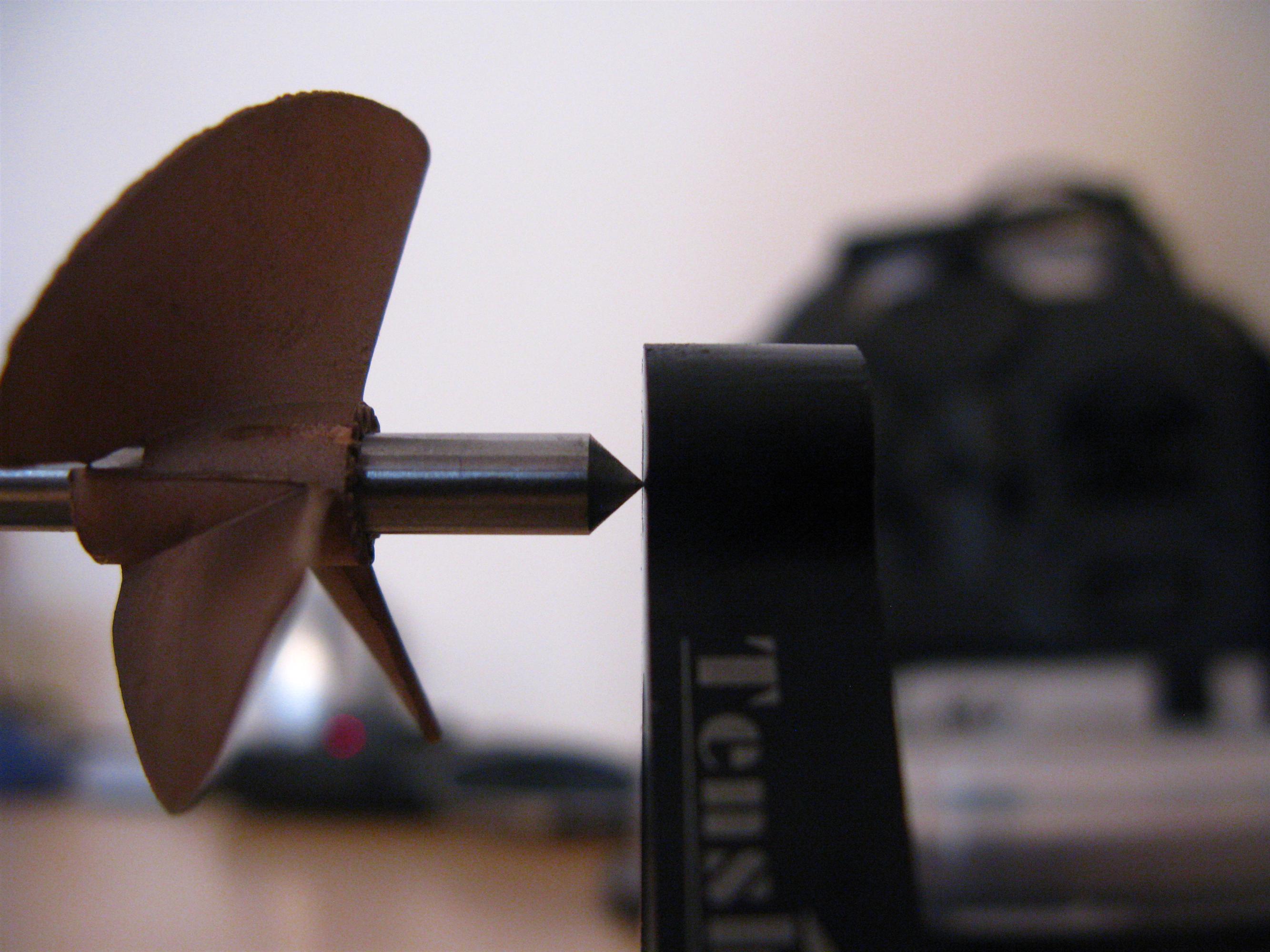

    קיבלתי את מאזן הפרופים של TENSHOCK.
    20 דולר באיביי.
    הנה סרטון ותמונות שלו - תגדילו את התמונות ותשימו לב שבצד אחד (שמאל) השפיץ הוא חצי מילימטר באוויר כדי להקטין חיכוך.
    ניתן לקבוע את המרחק בין משולשים השחורים ולהשתמש http://cgi.ebay.com/Fingertip-Prop-T...#ht_3353wt_704לכל גודל של פרופ (עם המאזן מגיעים מוטות ב 5 גדלים - מתאים לסירות אבל פחות לטיסנים).

    הפרופ שלך לא מאוזן
    ועל מה אתה הולך לשים את הפרופ 3 להבים הזה ?

    ציטוט נכתב במקור על ידי Tornadon צפיה בהודעה
    הפרופ שלך לא מאוזן
    על ה ARPRO700
