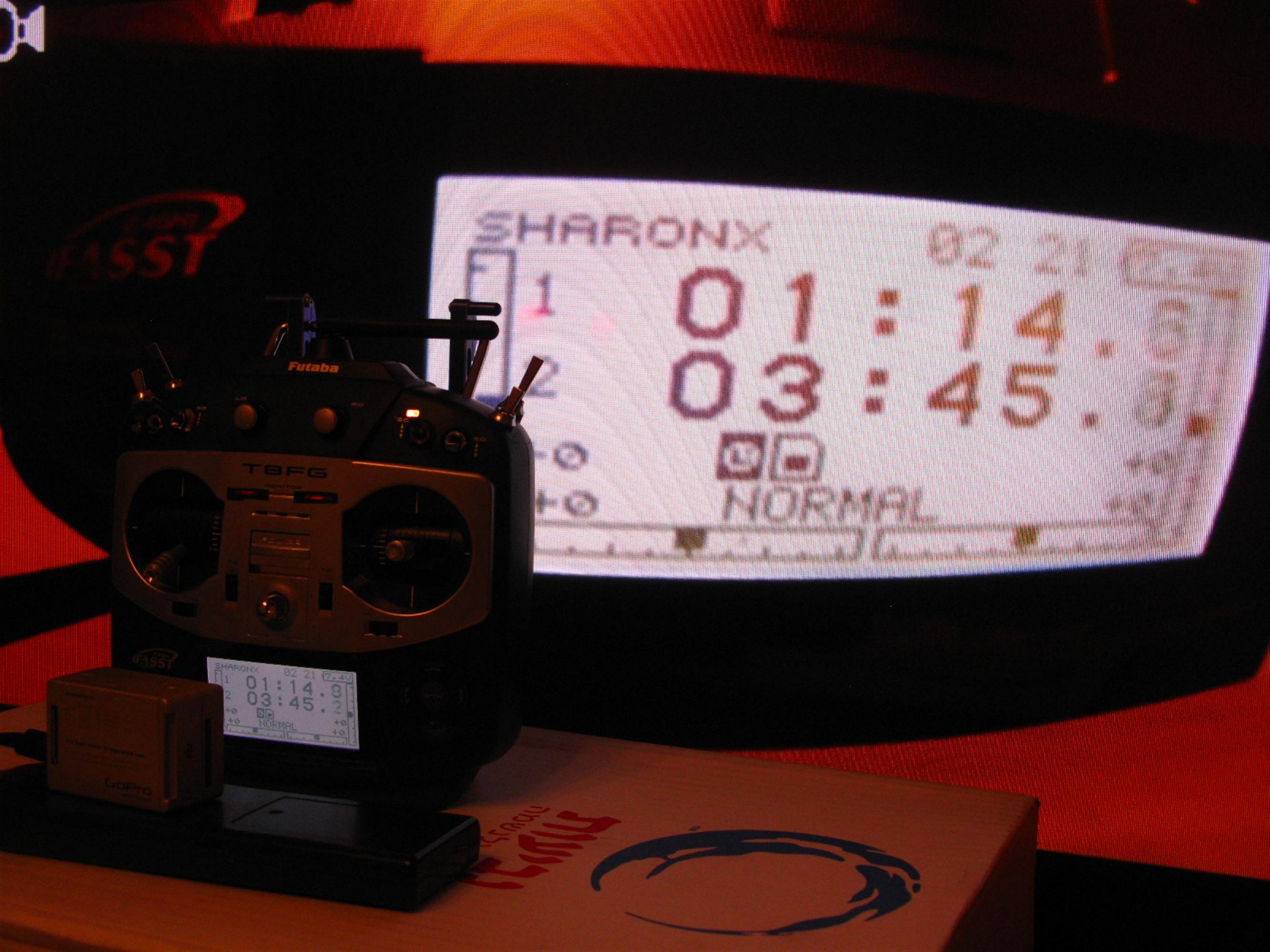

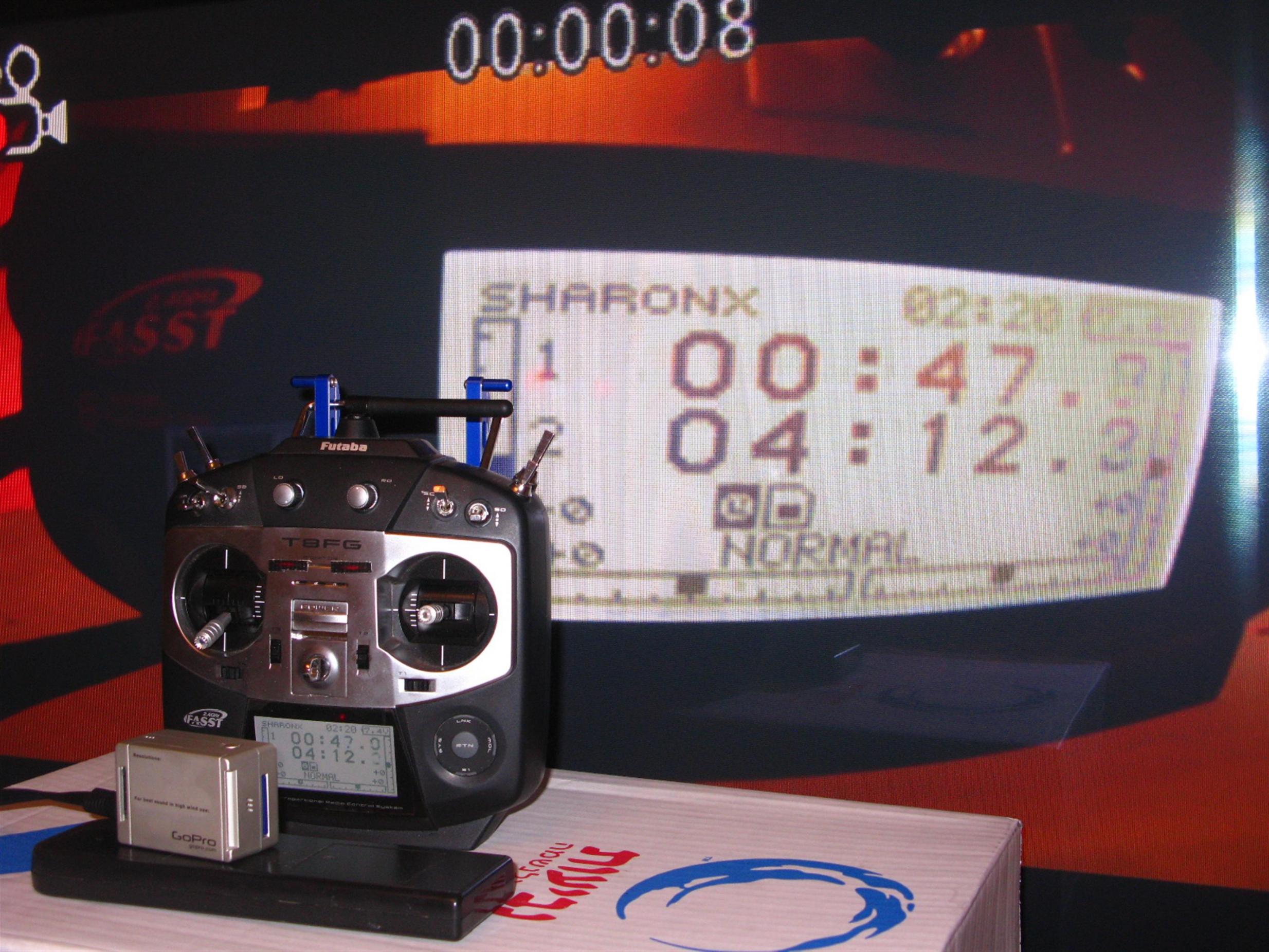

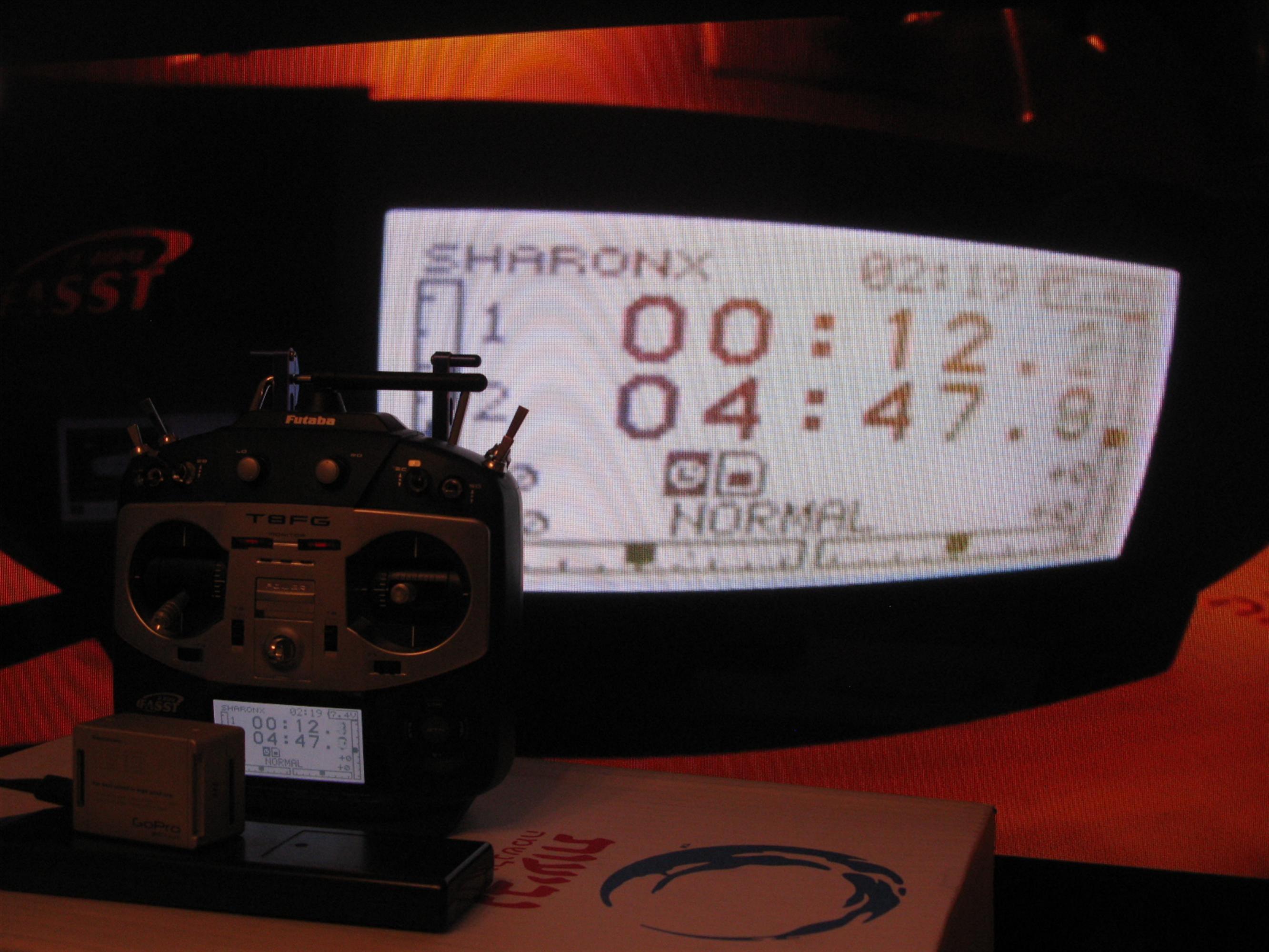

    טוב, מדדתי את הDALAY בשיטה הידועה - השוואת שעונים.
    בתורת היחסות ידוע ששעונים זזים נעים לאט - ומה בדבר שעונים מצולמים ?
    לפי PAUSE והשוואת השעונים ניתן לומר שיש DALAY של בין 200 ל 300 מילי שניות. אפשר למדוד עם סטופר שמראה מאיות השנייה ולקוות שה MPEG לא יימרח את הפריימים וניתן ליהיה לקרוא. גם פה עם עשיריות השנייה הכל התחבר אחד לשני.
    צריך לצלם עם עוד GOPRO ב 60 פריימים לשנייה.
    הנה :
Name:	IMG_6515 (Medium).JPG‏
    ברירת מחדל תגובה להודעה: GOPRO לאג?
    עוד כמה מדידות בסטילס.
    התמונה הראשונה ששמתי הייתה עם טיימר עצור (לכל האופטימים )
    עכשיו נראה לי שיש בין 100 מילי שניות ל 200.
    מה אתם אומרים ?

    Mar 2010
    406
    אתה רציני אתה
    עברתי על הסרטון והתמונות ונראה שאין לLAG תבנית קבועה, הוא משתנה מלא קיים לכמה עשיריות השנייה. אני אעשה מבחן למצלמה הרגילה (25$ ebay) כדי לקבל בקרה לניסוי שלך.

    עברתי על כל מה שהעלתם.. אני מתחיל לפחד שהדיילי הוא פונקציה של כמות ה"מידע" שיש בתמונה. יש מצה שהמצלמה מוציאה את AV בדיילי כי היא מזבזת כח עיבוד על שמירת הסרטון כ HD.. ככל שהתמונה יותר רועשת יהיה דיילי גדול יותר. מה שעוד יותר מטריד מה קורה כשנגמר ה buffer הזה? כלומר מה יקרה אם תזיזו כל הזמן את ה"תמונה" מול המצלמה במטרה להגדיל את הדיילי? 300ms זה הרבה.
    אני ממתין לבדיקה (-:
    כמה DELAY מוסיף משדר-מקלט וידאו ?
    צילמתי ללא הקלטת וידאו ונראה שהקלטה לא משפיעה על הדיליי. העיבוד נעשה בכל מקרה ?
    אבחן מחר את התיאוריה שלך.
    נראה לי שעל לטיסן רגוע זה לא ממש יורגש, אבל על פאנגט או מרלין בטוח שכן.
