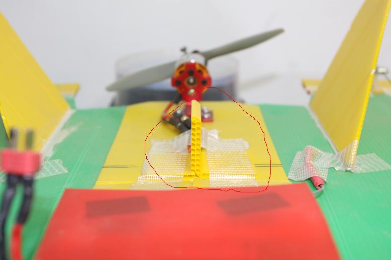

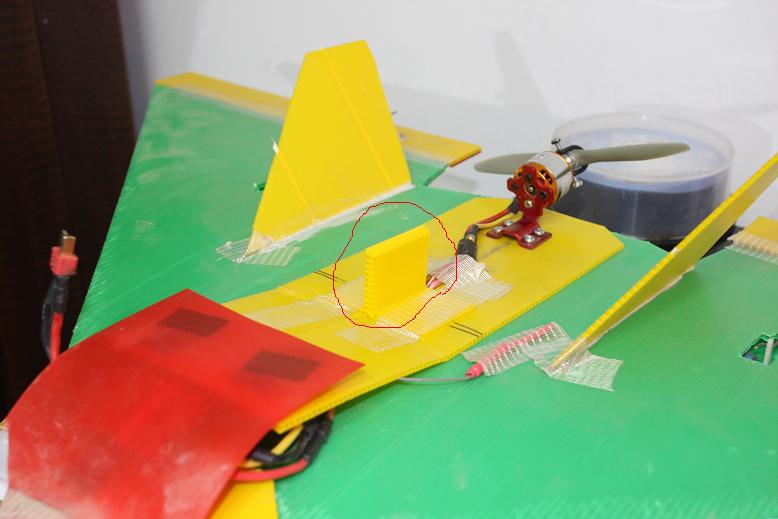

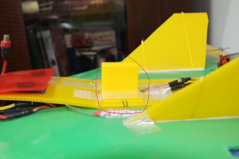

    מה זה המתקן זריקה ?
    אני אשמח לתמונה.

    בבקשה:

    ברירת מחדל תגובה להודעה: מוגי מהיר
    ציטוט נכתב במקור על ידי giladba צפיה בהודעה
    sharonx - תודה, אבל המנועים שהצעת הם קפיצה גדולה מידיי במשקל וידרשו תכנון מחדש של מיקום הרכיבים. פרופ ב 7.5$ באמת מצדיק את המחיר שלו???????
    עודד- גם תודה, לגבי ההתנגדות: אם ראית את התמונות שפרסמתי אז הוא חצי עובי מהמוגי הממוצע (זרועות הסרוו בחוץ) ובנוסף כל החיווט בתוך הטיסן, כך שההתנגדות היא קטנה ביחס למוגי הממוצע. יש לי פרופ 5.5*6 APC ו 5*6 השחור אני אתחיל איתם.
    בנוסף, איך המנוע החדש ששמתי בלינק?
    אתה צריך ללמוד קצת תיאוריה באוירודינאמיקה
    טיסן טס על הההפרש בין ההתנגדות לעילוי (בין היתר) ואתה יכול לעשות אותו כמה דק שתרצה, אתה לא מוריד מאומה מההתנגדות אבל מוריד כמעט לאפס את העילוי.
    תבין שבלי מבנה אוירודינאמי אתה טוחן מים.
    ולגבי המנוע כבר קיבלת תשובה.
    לגבי הזריקה: כל מי שהתקין ידית זריקה זה אומר שאינו יודע איך מוגי צריך להמריא
    זה לא רק מוריד יעילות, זה גם מיותר וגם מסוכן ובעיקר זה אומר שאינך יודע להמריא איתו
    מוגי פוגי ושות, ממריאים ללא כל ידית ובקלות רבה אם יודעים מה לעשות , גם אם הסט אפ לא משהו.
    ואגב, לפי התמונות למוגי שלך יש יותר התנגדות מרוב המוגים שנתקלתי בהם
    נערך לאחרונה על ידי wind556; 04-12-2010 בשעה 21:49:56.
    זה כמובן שטויות ואתה מטעה אנשים אחרים - אם הטיסן היה בעובי של נייר זה לא מוריד את ההתנגדות???
    אז כל מי שבנה מוגי בעולם והתקין ידית זריקה (רב האנשים בעולם דרך אגב) לא יודע מה שהוא עושה?? - איזו מתקפה עודד.
    גלעד
