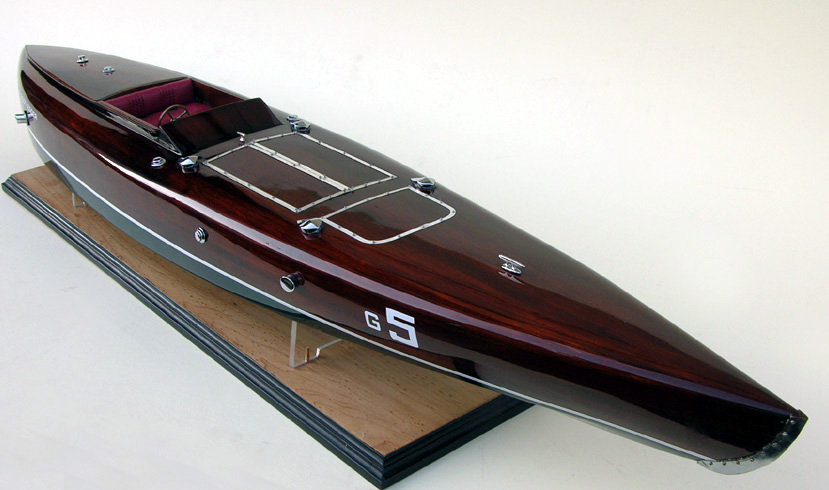

    הינה תמונה של מה שאני הולך לבנות:למטה
    בקשר לסוללות: יש לי מלא תאים של LI-ION של 2A כל תא,אני משחק עם זה כמו שאני רוצה.
    לסירה הקנויה שלי הרכבתי 6 תאים 3 זוגות בטור.זו הסירה: http://www.hobbycity.com/hobbyking/s...dProduct=11241
    פרופ אני העתקתי מהסירה הקנויה, קניתי כמה לסירת הסקייל שבניתי, רצה לא רע עם המנוע של הבגי הישן שלי והבקר שהסבתי לקירור מיים:
    אבל השלט ממש ענתיקע (כמוני) קניתי אותו בארא"ב ב 1989 לכן אני רוצה מערכת נוספת של שלט+בקר+מנוע שישמש אותי גם לדגמים הבאים. ואני נדבקתי בחידק הבניה....
