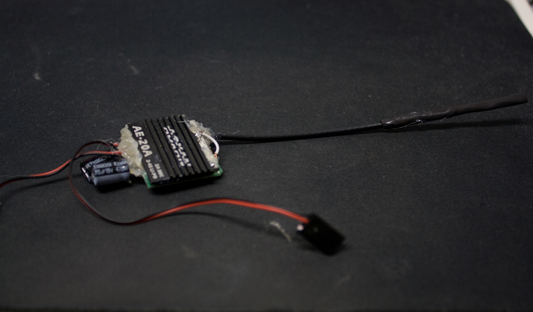

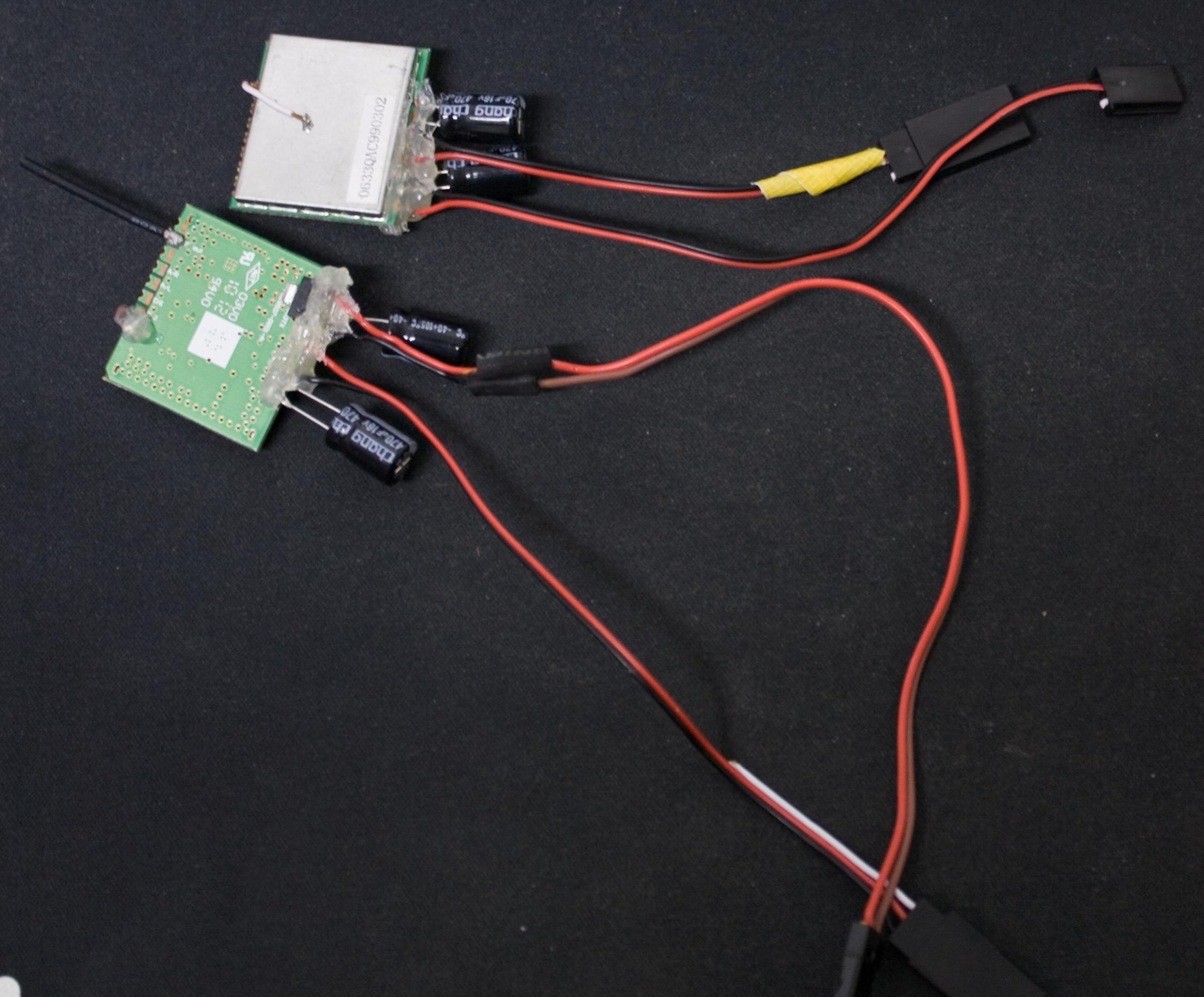

    הנה 2 משדרים שהרכבתי, יש לי עוד אחד על טיסן ועוד אחד עם מקלטים בדרך (הם היו כל כך זולים ).
    אחד מהם בלי אנטנה, אני בונה לו עכשיו inverted vee. אני מודע לעובדה שהם כנראה המשדרים הכי יפים שראיתם, אין צורך להזכיר לי את זה

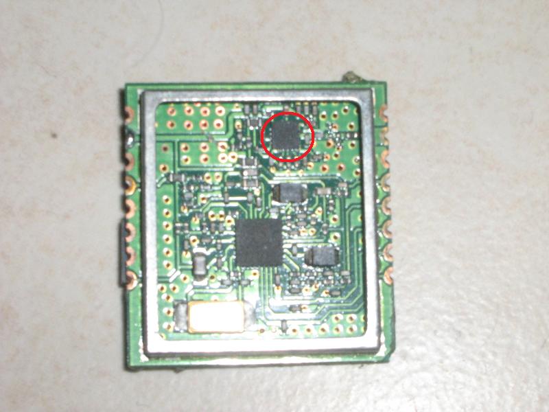

    כבר נשרפו לי 2 מודולים כאלו
    המודולים הנ"ל נותנים עוצמת שידור גבוהה מאוד יחסית לגודלם, ומתחממים מאוד, ללא קירור נאות מודול כזה עלול להישרף לאחר 10-20 דקות שידור רצוף.
    פתרונות:
    תוציא את מכסה המתכת של המודול, תכניס פנימה כמות גדולה של גריז תרמי. אחרי זה תחבר צלעות קירור למכסה המתכת.
    בנוסף תדאג להתקין את המודול במקום עם זרימת אויר טובה על הטיסן.

    הג'וק הבעייתי מסומן בתמונה
    ההתחממות של שאר הרכיבים לא רלוונטית

    בניתי דיופול לאחד המשדרים לפי המדריך הזה , הרבה יותר רצינית מאנטנת החוט.
    בפעם הראשונה שבניתי אנטנה לקח לי זמן למצוא דרך להוריד את הציפוי בלי לפגוע במגן.
    בסוף הבנתי שצריך לגלף את הציפוי עם סכין כהה.
    מפה זה היה קל, קצצתי לרבע אורך גל והפכתי את המגן
    הלחמתי למודול והוספתי היטשרינק, היטסינק ודבק חם.
