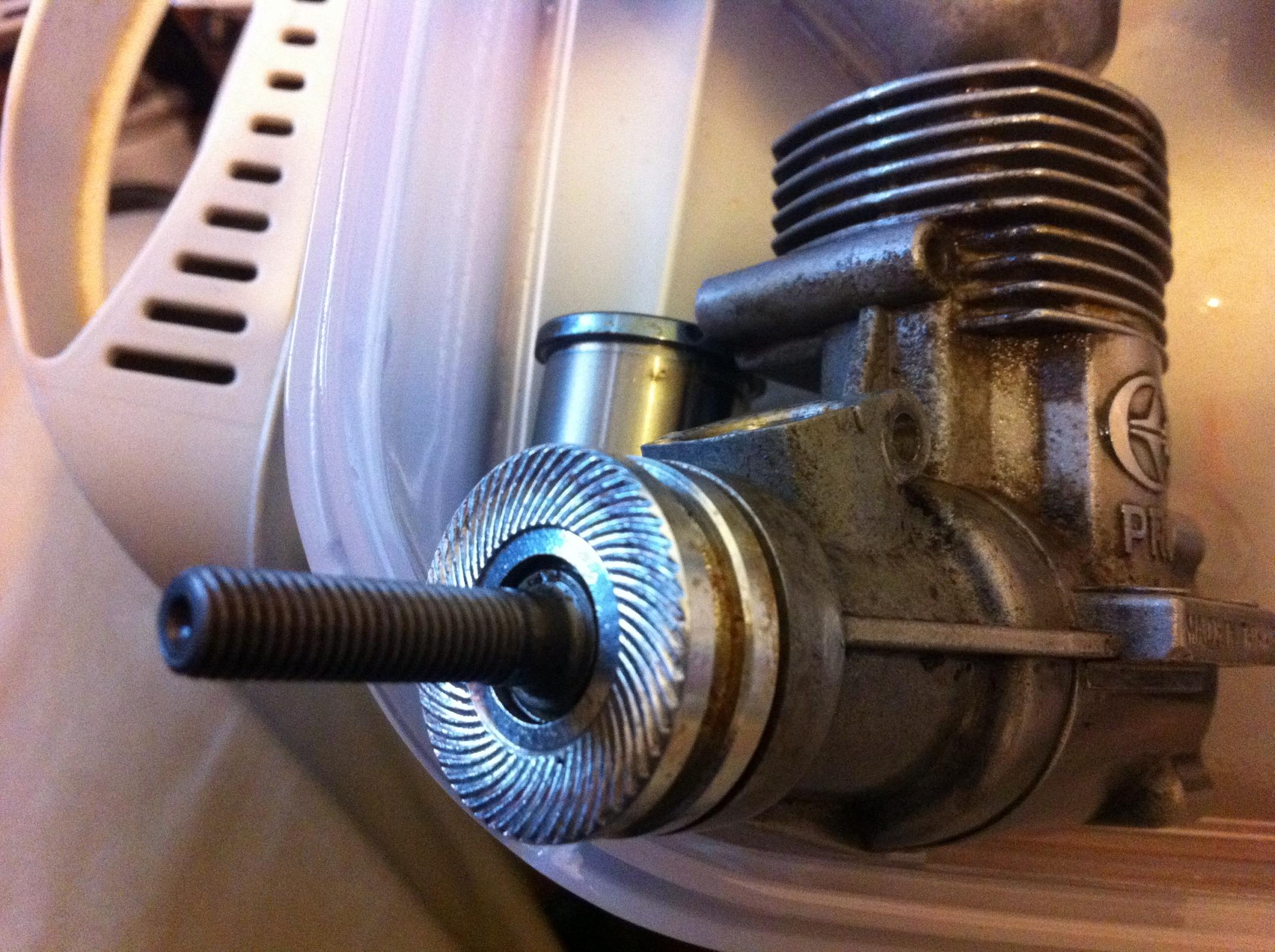

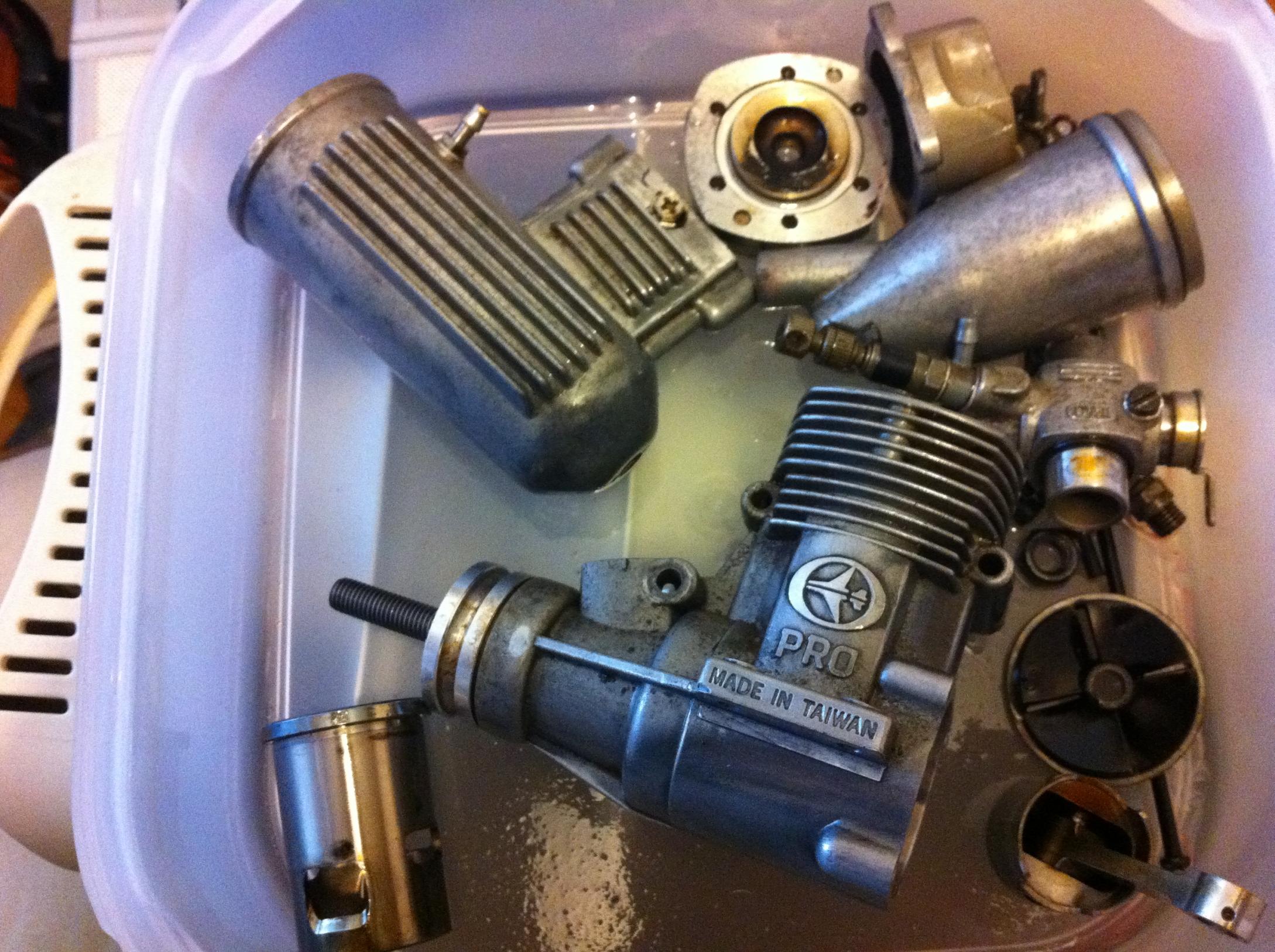

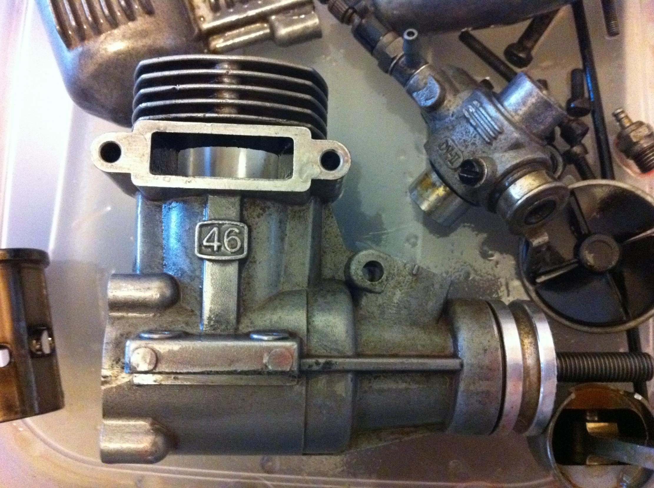

    שלום.
    יש ברשותי מנוע שקיבלתי שישב במחסן כעשור, עכשיו כשהחלטתי לשפץ אותו גיליתי שהוא תפוס.
    התחלתי לפרק אותו ולמזלי כל הברגים השתחררו בהצלחה. מה שנשאר על המנוע זה הפרופ דרייב שאותו אני לא מצליח להוציא והמייסבים החלודים.
    אשמח לקבל המלצות איך להוציא משם את הפרופ דרייב ולחלץ את המייסבים?
    תודה.

    לגופו של ענין, הפרופ דרייב מהודק לטבעת המחורצת בהתאמת קונוסים שתוצאתם תפיסה חזקה מאד, ממש כמו הדבקה.
    לחילוץ הפרופ. דרייב יש להשתמש בחולץ ייעודי, או חולץ צירי קטן במידה המתאימה. תיתכן גם דרך של חימום ישיר של הדרייב בלבד. אבל זה צריך להעשות בעזרת פאן מקצועי לטמפ. גבוהה וביד מנוסה.
    זו הדרך הנכונה ואין בילתה. כל דרך אחרת עלולה לגרום נזק.

    מנשה,
    לכלי כזה קוראים בעברית ,אָפְּצִיר. לפרופ-דרייבר אפשר בדרך כלל להשתמש בחולץ קטבים:
    אפשר גם בכלי כזה:
    או בכזה:
    לעולם; ואני מתכוון ממש אף לא פעם, אל תדפוק בפטיש על גל-הארכובה.
    הוצאת הגל עם המסב עליו, תחייב שימוש בחולץ לסתות, על מנת להוריד את המסב ממנו, או הרכבה בחזרה של הכל ופרוק נכון...
    להוצאת גל-הארכובה מהמנוע לא נדרש חימום והוא גם לא יעזור; כי חלקים לא יצאו בסדר הנכון...
    לאחר הוצאת הפרופ-דרייבר והקונוס, גל-הארכובה אמור להלחץ החוצה באצבעותיך. לכל היותר תדרש ללחוץ את גל-הארכובה אחורה לתוך הצינה (crankcase), כנגד קרש, או משען אחר.
    חימום הצינה נדרש רק לצורך חילוץ המסבים, תוך ניצול מקדם ההתפשטות הגבוה יותר של אלומיניום.
    גל-הארכובה והמסבים עשויים שניהם פלדה... חימום לא יפריד כלום!

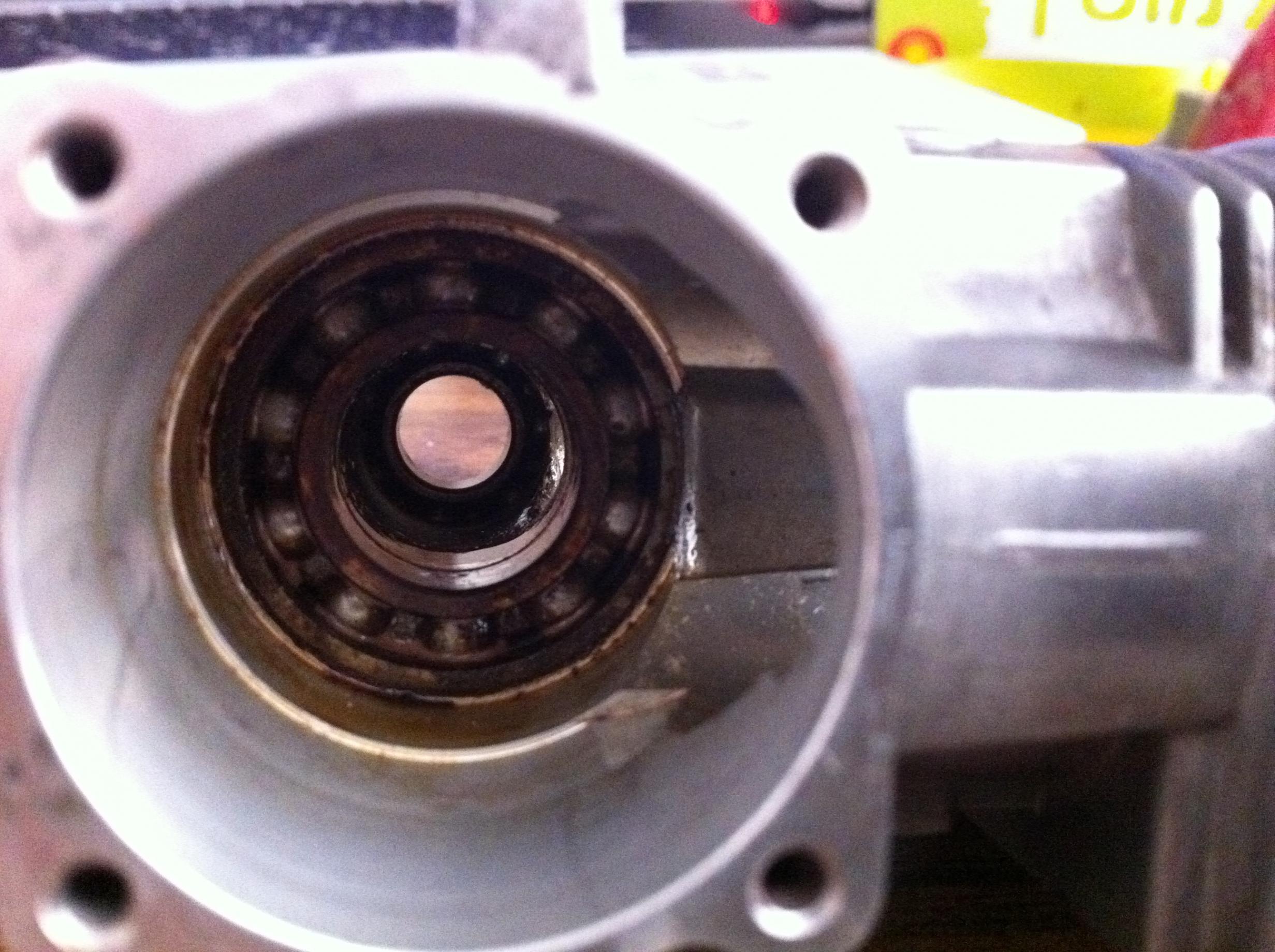

    היום הוצאתי את פרופ-דרייבר ואת הגל.
    המיסב האחורי נשאר בתוך המנוע ולא על הגל כפי שציפיתי...
    את הקידמי אני רואה שאפשר להוציא ע"י דחיפה מבפנים מה אני עושה עם האחורי?
    תודה.

    אחרי כל מה שנכתב כאן השאלה הייתה מיותרת.
    חיממתי בתנור 200 מעלות דחיפה קלה וזה יצאה (שניהם באותה הנשימה).
    המיסב הגדול "גמור" יש לו יותר מידי חופש ומלא חלודה, הקטן רק חלודה.
    מדדתי מדובר במייסבים סטנדרטיים 15X22X7ו R6
