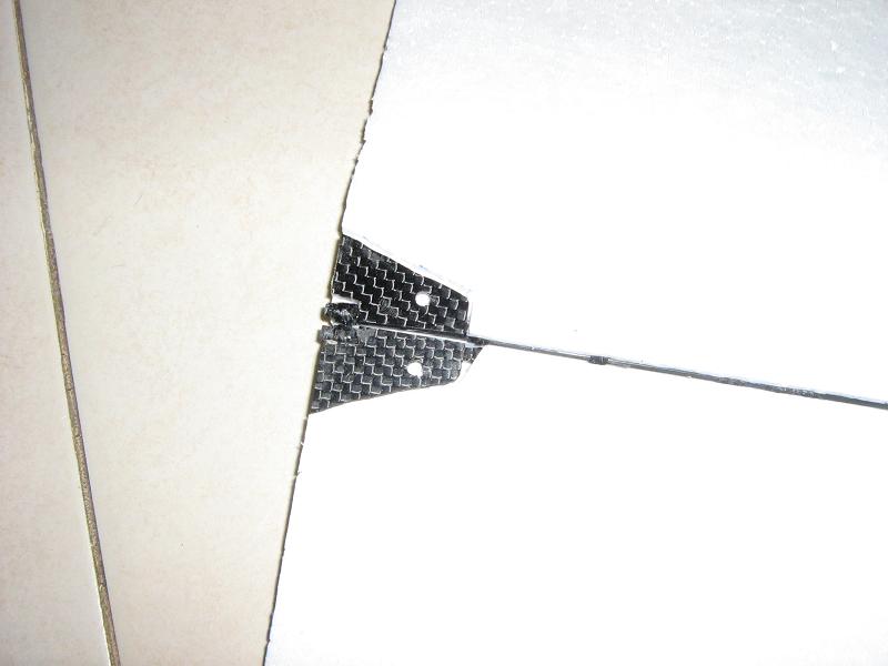

    כל כנף נתפשת עם בורג אחד (אפשר לראות בתמונות את הקרבון שדרכו יעבור הבורג)
    מוט פלדה 2 מ"מ 20 ס"מ (10 ס"מ לכל כנף) יחזיק חלק מהעומס של הדיאדרל.
    הכנף "תשב" על תושבת קרבון קטנה (4X2 ס"מ לכל כנף) המחוברת ישירות לבום (עם החיזוקים הנדרשים) ותעזור לתמוך בדיאדרל, ומלפנים צלע קרבון מהבום עם 2 חורים למוטות מהכנפיים.

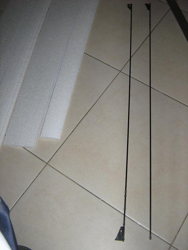

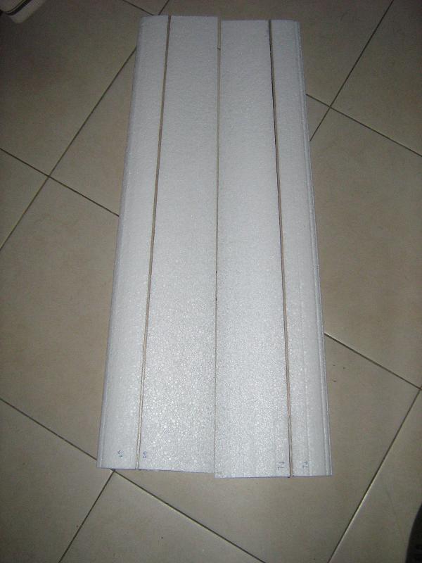

    בכל מקרה, יש לי התקדמות די יפה להציג בשביל יומיים (בתמונות)
    הכנפיים כרגע כבר מחוברות עם ספאר בלזה 3 מ"מ באמצע
    הכנפיים מציגות התנגדות יפה מאוד לכיפוף (יחסית למשקל והעובי שלהן), הלוואי שהייתי יכול להגיד אותו דבר לגבי הפיתול (אבל היי, זה עדיין קלקר עם חיזוק אורכי בלבד)
    כרגע אני ב 68 גרם, יש עוד מספר חיזוקים להכניס, אני מקווה כרגע לסיים עם 80 גרם לפני ציפוי, מה שישאיר לי 70 גרם לציפוי, מתוך זה 50~ גרם הבלזה ו20~ גרם הדבק, נשמע הגיוני?
