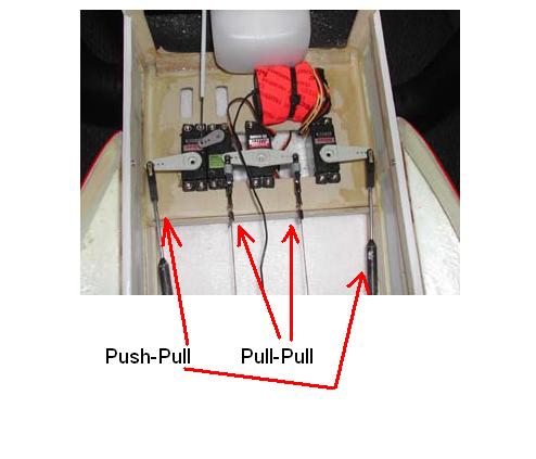

    Push-Pull זו המערכת הרגילה של Pushrod שעשוי מחומר קשיח (מוט פלדה, מוט עץ או שילוב שלהם) ואשר מושך וגם דוחף את ההגה (בלי להתקפל או לקרוס מהעומס) ומחובר לזרוע אחת של הסרוו ול-horn של ההגה.
    היתרון - פשוט לבניה ולכוונון מכאני.
    Pull-Pull זו מערכת דומה אשר עשויה משני חוטים שמחוברים לשני צידי ההגה (עם horn כפול - משני צידי ההגה) ושני צידי הסרוו (עם זרוע כפולה). החוטים מתוחים מאוד ויכולים כמובן רק למשוך (כל פעם מצד שונה).
    היתרון - מערכת קלה יותר ומדויקת יותר (אין בעיה של התקפלות המוט תחת לחץ כשהוא דוחף את ההגה).
    חיסרון - דורשת דיוק רב יותר בכיוונון וקשה יותר לשנות את הכוונון מבחינה מכנית.
    Push-Push לא מכיר מערכת כזו בטיסנים, ואף אחד לא משתמש בה (תאורטית אפשר, אבל היא מיותרת)
    אולי יש במסוקים, לפי התמונה שמציג T A, למערכות שדורשות הרבה כוח ויציבות מיוחדת.
