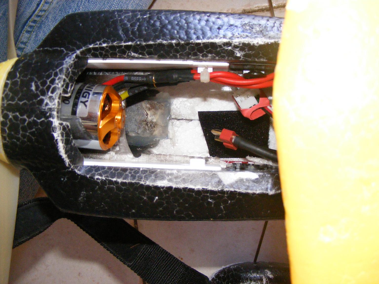

    שימו לב למשקל המנוע כפי שציין ערן יש כאן חוסר משקל רב במרכז הכובד ולכן יש להוסיף משקל אני התקנתי את המנוע המוצג ששוקל 132 גרם והוספתי עוד 50 בערך .
    כדי שיצא יפה עשיתי הכל שתול בטיסן .
    חיים תמונות בבקשה:

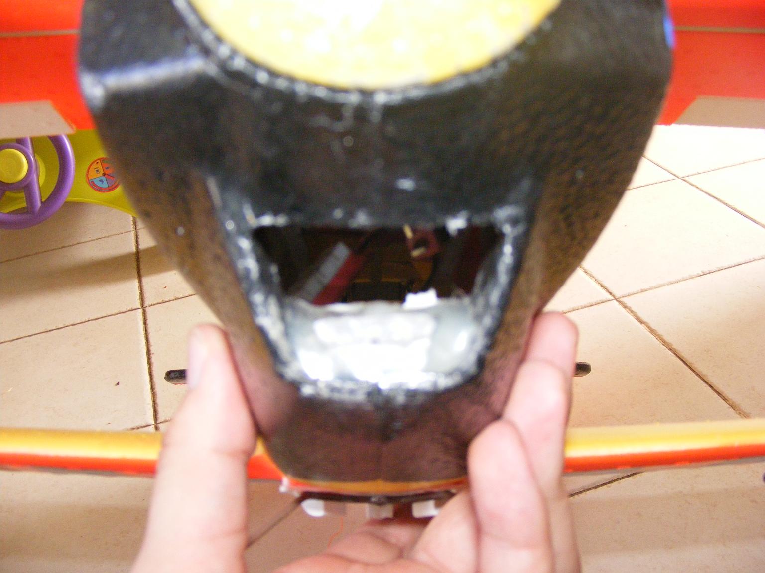

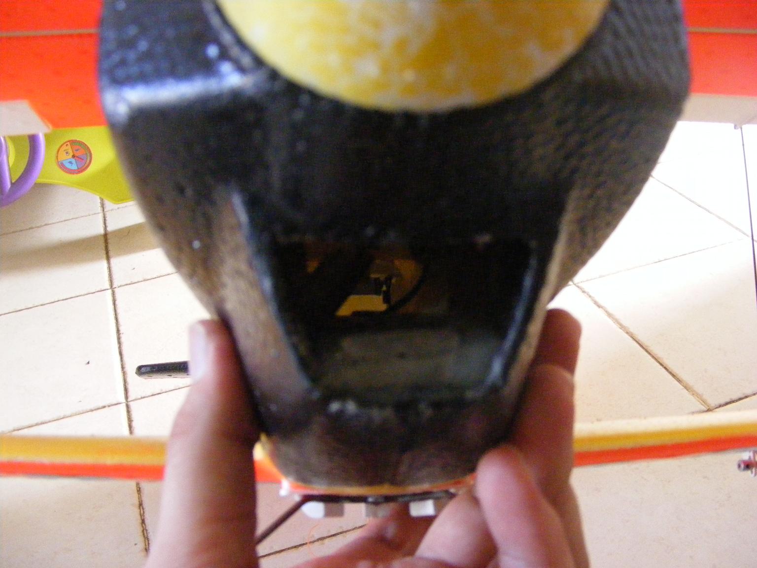

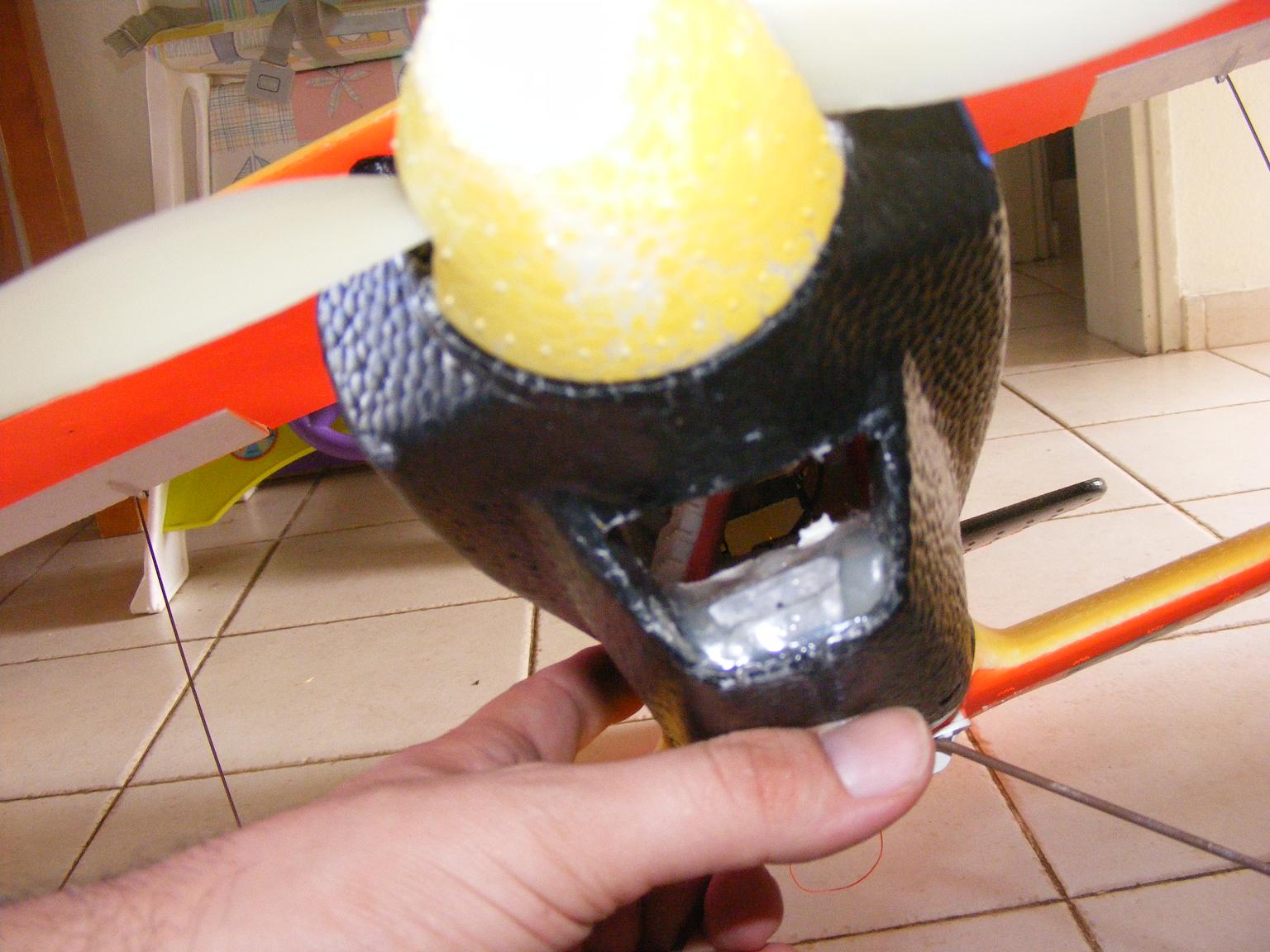

    שתלתי את המשקולת עופרת עיצבתי לצורה הרצוייה עם פטיש זהירות האנרגיה כאן מועברת והופכת לחתיכת חום בעופרת לא לגעת מיד או בידיים חשופות ! (בגובה ריצפת הטיסן כדי שלא לחסום אויר לקירור יש מספיק "בשר" כדי לגרד.)

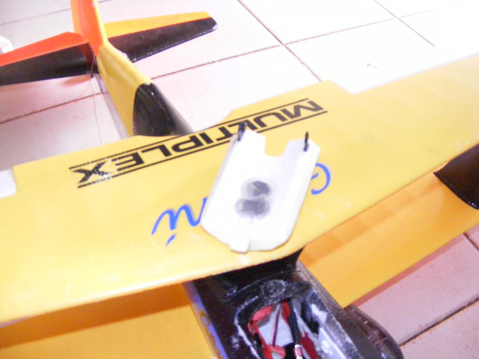

    חילקתי את סה"כ המשקל הדרוש בשתי מקמות כדי לא לקבל גוש ,אז כפי שראיתם חלק בכונס אויר והשני במכסה מלמטה
    כמו כן יש לשים לב לכיוון תומכי הכנפיים שלא לטעות בכיוונים R L כשהם אמורים להיות פנימה וקדימה.
