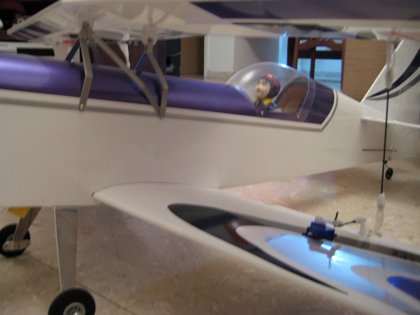

    טיסן בלזה ראשון, איזה כיף!
    ככ שונה מהמוקצפים, במראה, באיכות, בטיסה ובאתגר (אי אפשר כבר לחפף בנחיתות וסתם להלביש אותו על איזה שיח...).
    נראה לי שזה הספתח לבלזות.
    קצת נתונים:
    נקנה בשלט רחוק.
    Ultimate EP by World Models
    Wing Span : 36 in / 910 mm
    Wing Area : 440 sq in / 28.4 sq mm
    Flying Weight : 27 oz/ 770 g
    Fuselage Length : 38 in / 970 mm
    Requires : 4-channel radio w/4 micro servos, Outrunner Motor KM0283010 w/ Propeller Adaptor HW2340100, 20A Brushless ESC, 3 cells 11.1V 2100mAh Li-Po battery & charger
    מה בקופסה:
    כל החלקים כולל מנוע, ספינר ופרופ מתקפל.
    יש להשלים בקר וסוללה.

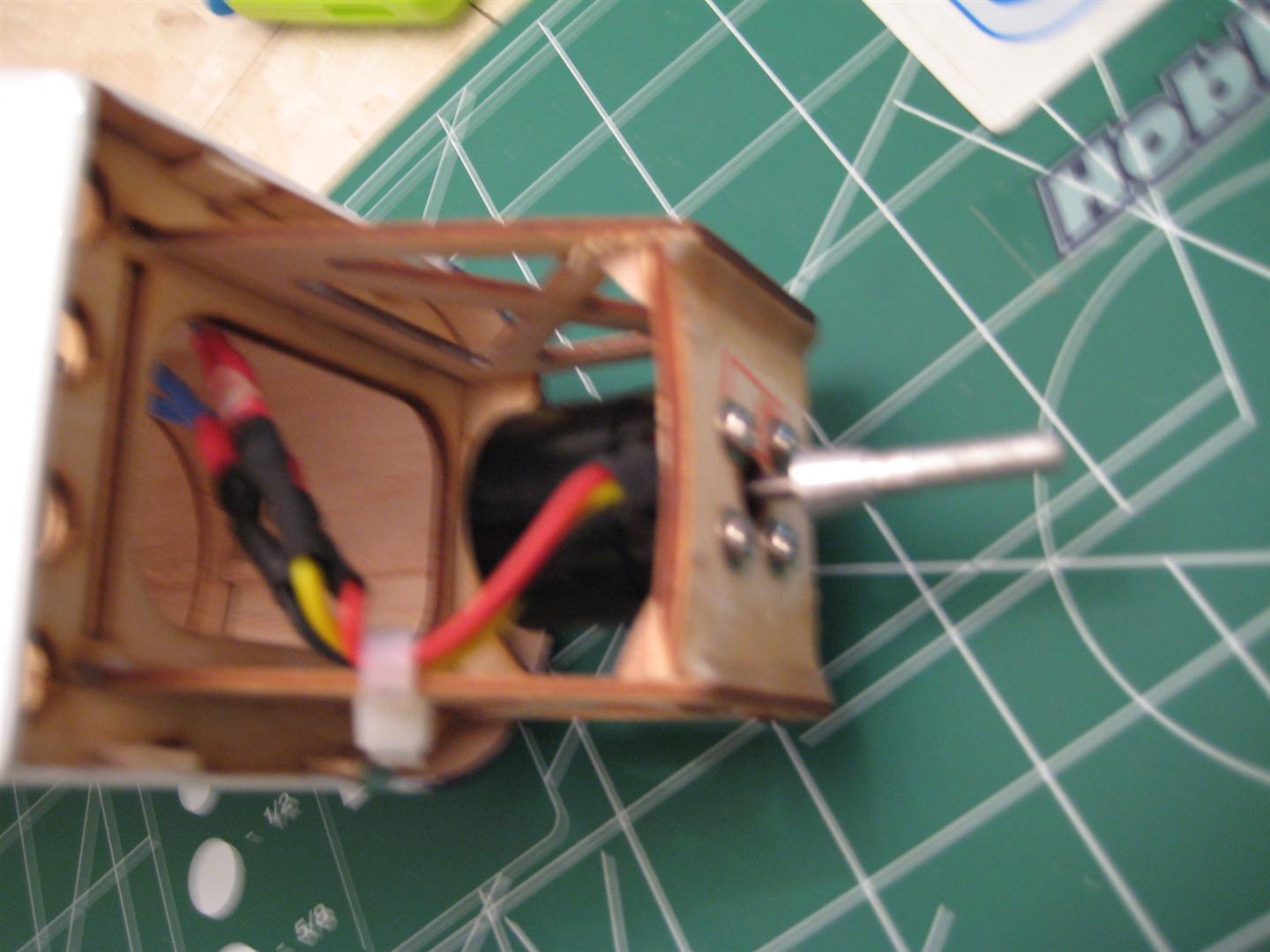

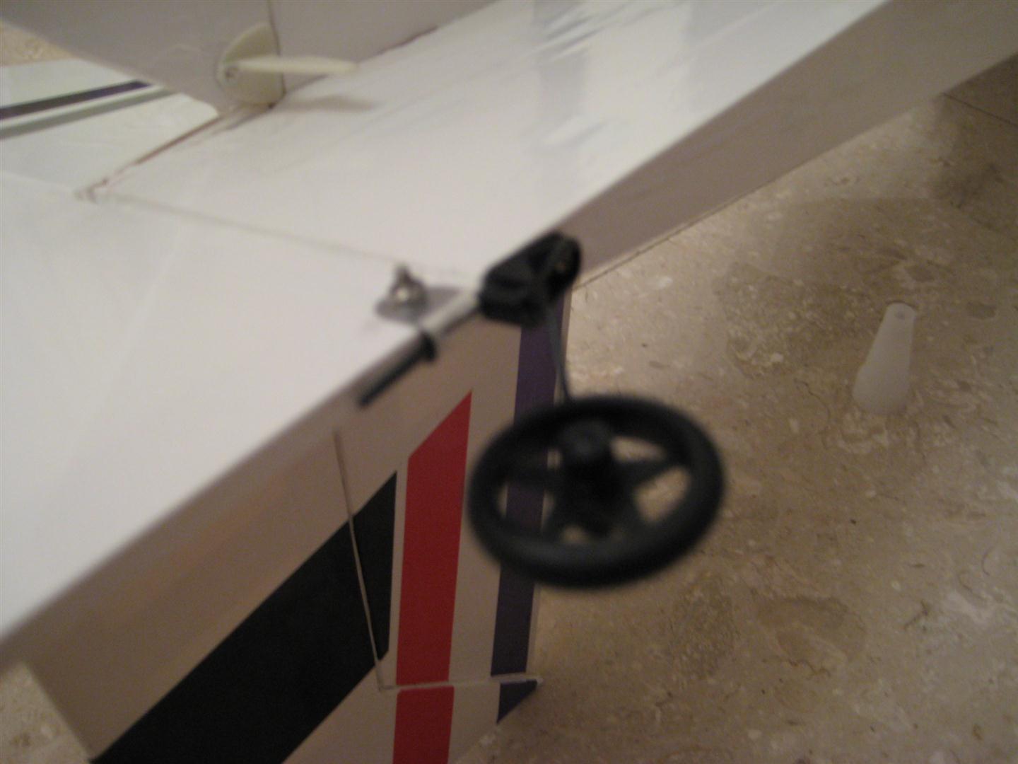

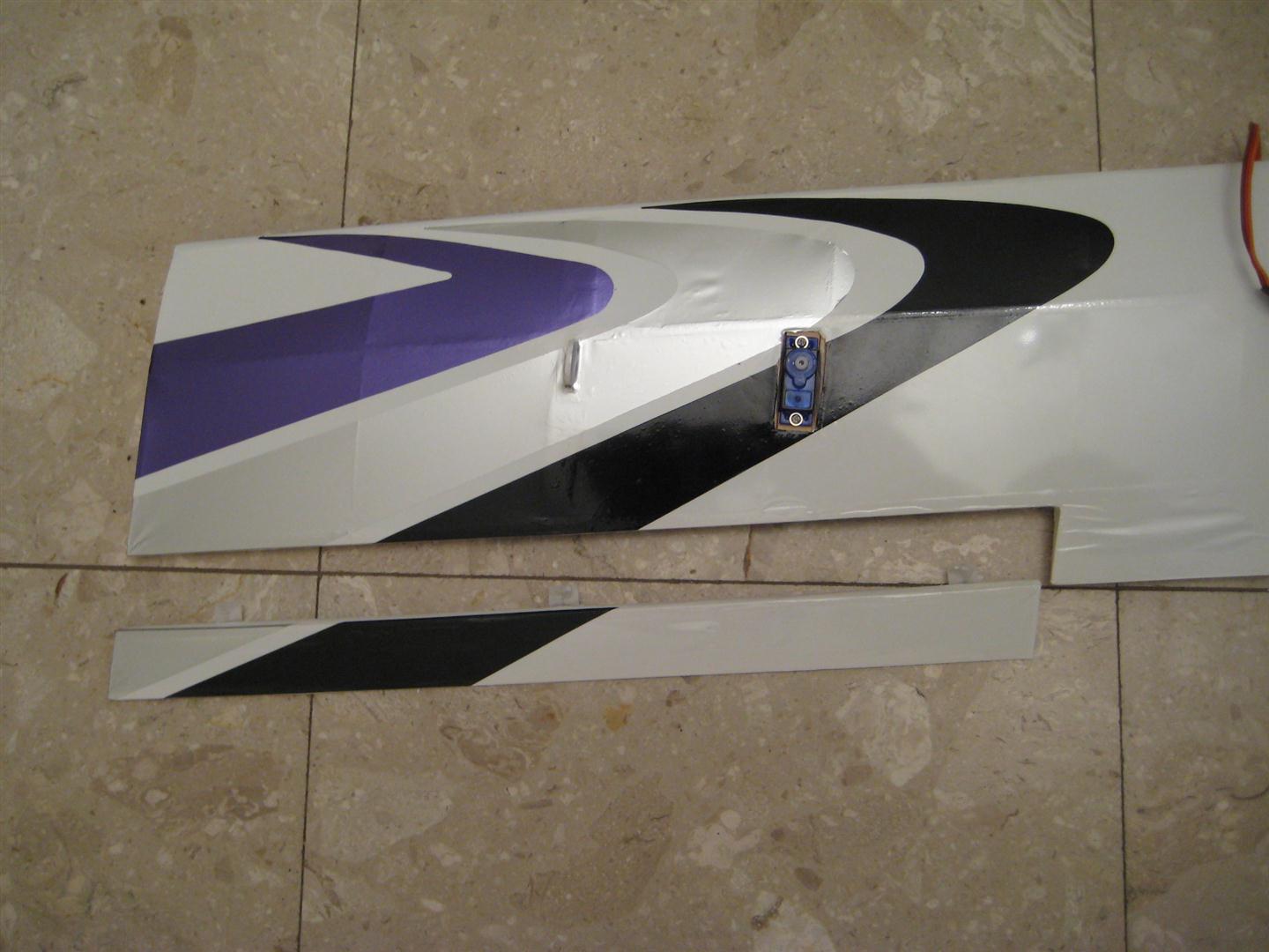

    הבנייה:
    סה"כ בנייה נחמדה. מעריך שארכה כ6-7 שעות.
    חיבור שתי הכנפיים היה קצת טריקי, אבל בעזרת החבר הטלפוני (שגם בנה בדיוק כזה) שגם הגיע לעזרה ראשונה עד אליי הבייתה, היה סה"כ קל. - זה המקום להודות לליאור - חבר יקר!
    אני מצרף תמונות מההרכבה.
    הטיסה:
    מאוד מדוייקת בשונה מהמוקצפים.
    ריצה איטית וניתוק עם חצי עד שלושת רבעי מצערת.
    בנחיתה יש לשים לב לשקיעה מסויימת עד אפקט הקרקע. כדאי לבוא עם קצת מהירות ולהציף ממש לפני נגיעה.
    תענוג!!

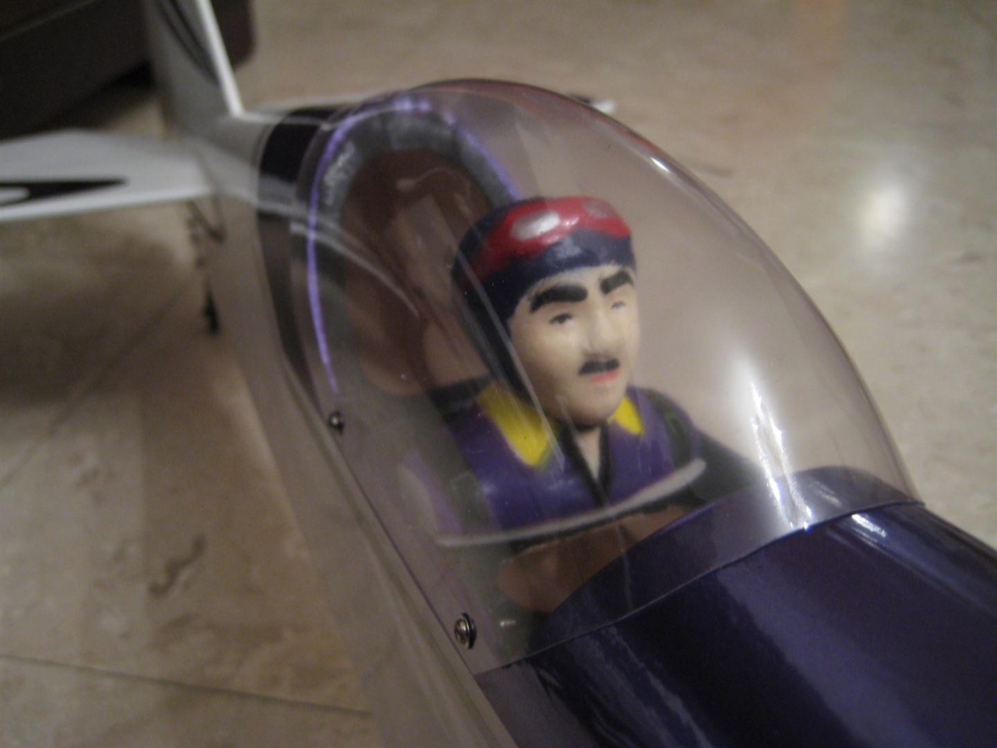

    4. למה לטייס יש שפם ? (חשוד משהו) נו... עיראקי...
