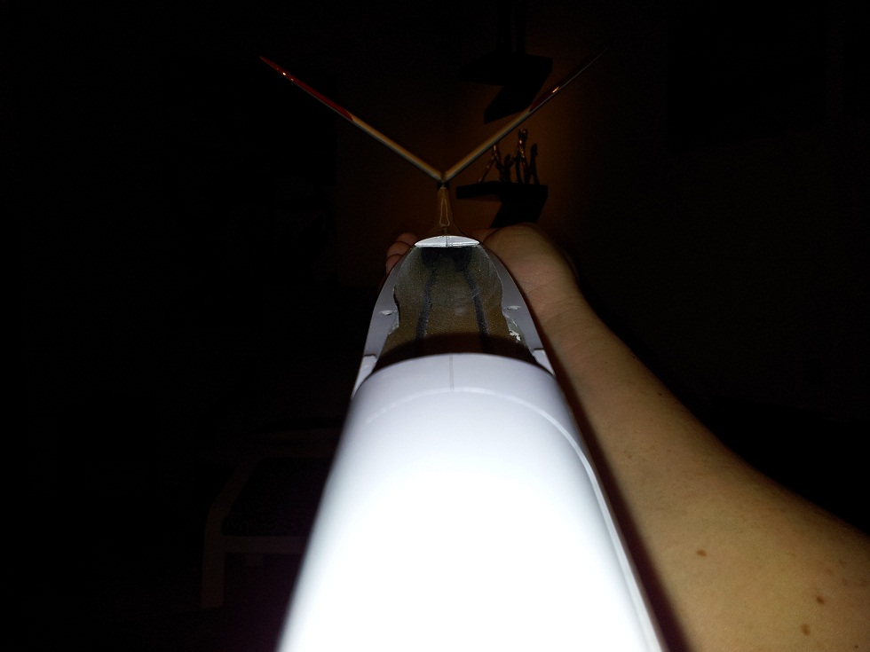

    בגדול מדובר בדאון שנועד לתחרויות F5J Outrunner בסלובקיה, ששם הם מוגבלים לשני תאים ומנועים ספציפיים. למי שמעוניין - חוקה.
    משקל טיסה 630 גרם
    מוטה 2.3 מ'
    מנוע AXI 2208/20
    פרופ 10X6
    כנפיים - סקין קרבון MH32
    גוף - קוולר.
    לינקים למטוס:
    לינק 1
    לינק 2 (לא זנב V כמו שלי...)
    סטאפ

    לא קיבלתי איתו פושרודים. יש למישהו הצעות לקיט קל משקל ?

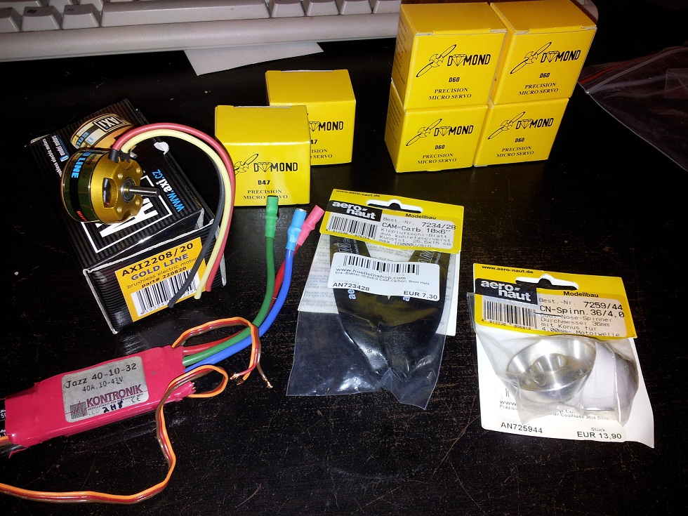

    דרך אגב - אתה בטוח שסרוואים D-60 יספיקו לכנף?? נראה לי קצת גבולי בייחוד למדפים

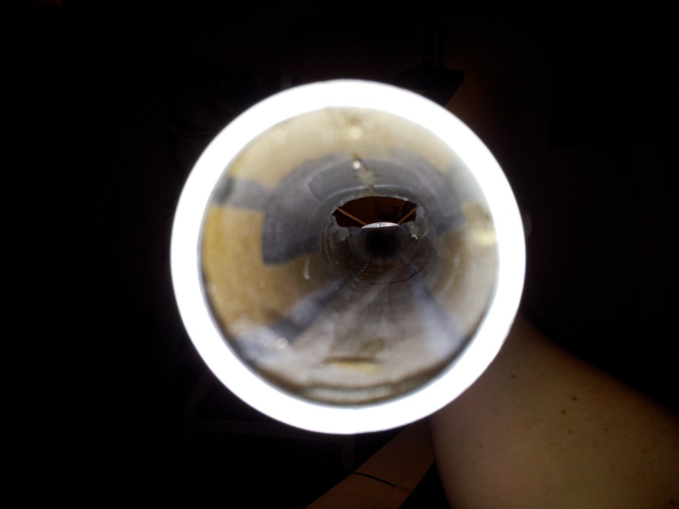

    קצת קשה לי להבין איך אפשר ליישם אצלי PULL PULL בזנב V, התעלה נמצאת מתחת לזנב.
    מוטות קרבון יש לי בשפע, השאלה היא באיזו מסגרת (קלה) אחזיק אותם.
    לגבי מלאכת המחשבת של היינריך, הוא לא פתח חור לחיווט סרוואי הכנף, אני מקווה שלא אמצא עוד הפתעות בדרך.... ( כמו פרופיל שלם בנק' שבירת הדהידרל שדרכו צריך להעביר חיווט לסרוו המאזנת)
    סרוו ה D60 הינו הסטאפ המומלץ למדפים+מאזנות.
    איתן, התכוונת למשהו בסגנון הזה ? או זה ?

    כן, בדיוק זה, רק שאני מכיר יצרן אחר שכרגע אני לא מוצא את הכתובת לאתר שלו.
    המוטות והצינוריות מגיעים בכל מיני קטרים, והצינורית מצופה בשכבה כלשהי שברגע שאתה מדביק אותה עם דבק מהיר לאנשהו, אין לך שום סיכוי להפריד אותה אחר כך.
    בכל מקרה תיזהר עם הD-60 במדפים - זה סרוו שהיום לא מספיק טוב לDLG, אז על מדפים של דאון ששוקל יותר מכפול זה עלול להיות בעייתי...
    רב דאוני ה-MOLDED מגיעים ללא פתחים לחיווט, בודדים מגיעים עם פתח בין הגוף לכנף.
    ציטוט נכתב במקור על ידי master_bebe צפיה בהודעה
    תקפיד להרים את המדפים לפני הנגיעה בקרקע אחרת מומלץ שתחזיק סטים של גלגלי שיניים להחלפה.
    בכל מקרה, אני ממליץ שלא תדביק את הסרוואים הללו לכנף, הוצאה שלהם בשלב מאוחר יותר (להחלפת גג"ש או לסרוו אחר) עלולה להשאיר סימנים על הכנף.
    באותו גודל ואותו משקל ה-09 של היפריון חזקים יותר ומגיעים בגרסת גג"ש מתכת.
    גם באותו גודל ומשקל יש סרוואים של סנוואה (802)
    בתוספת של גרם יש סרוו חזק יותר של סנווה (809)
    בזנב אתה יכול להשתמש בשיטת ה-PULL-SPRING, החוט מושך כנגד קפיץ פיתול בהגה, ניתן להכין לבד קפיץ מנירוסטה 0.4 מ"מ (ראה שרשור של ה-AKCENT)
    במידה ואתה מעדיף פושרוד, תזמין צינורית טפלון בקוטר מעט יותר גדול:
    http://www.hyperflight.co.uk/product...rod-outer-tube
    ותזמין מוט פחמן:
    http://www.hyperflight.co.uk/product...-1m-carbon-rod
    או:
    התאמת הצינורית למוט היא קלה מאד, משחילים את המוט לתוך הצינורית ומותחים את הצינורית משני הקצוות. הצינורית משנה קוטר (קטן) כאשר מותחים אותה עד התאמה למוט הפחמן.
    בכל מקרה הייתי לוקח את המוט העבה יותר, יותר עמיד ב"תאונות" במהלך ההובלה והטיסן שלך לא רגיש למשקל כמו DLG כך שאני מאמין שתוכל להסתדר עם תוספת של 1 גרם.
    רועי

    צודקים, לא לקחתי בחשבון את הנחיתה מבחינת מכה למדפים.
    שיטת ה PULL SPRING קצת מטרידה, הסרוו כל הזמן במאמץ ויכול להישרף....

    אפשר לשים קפיץ מחזיר כמו שליאב עשה בפוסט הזה.
    דוקא מערכת של PULL-SPRING לדאון כזה עם זנב V זה קלאסי מכיוון שאין עומס גדול על הגאי הזנב.
    מה שכן - אם תחליט לעשות PULL SPRING תעשה את זה אך ורק מכבל פלדה שזורה (0.3 מ"מ), אם תעשה את זה מחוט קוולאר הוא עלול להיקרע כי הוא רגיש לחיכוך עם הגוף.
    יש לי היום ארבעה דיסקוסים שונים ובכולם ההגאים עם חוט וקפיץ, לא נשרף ולא כלום.
    העומס הנוסף על הסרוו הוא מאד נמוך במידה ונעשה נכון.
    לדיסקוסים, אין מצב שאני חוזר לפושרוד.
