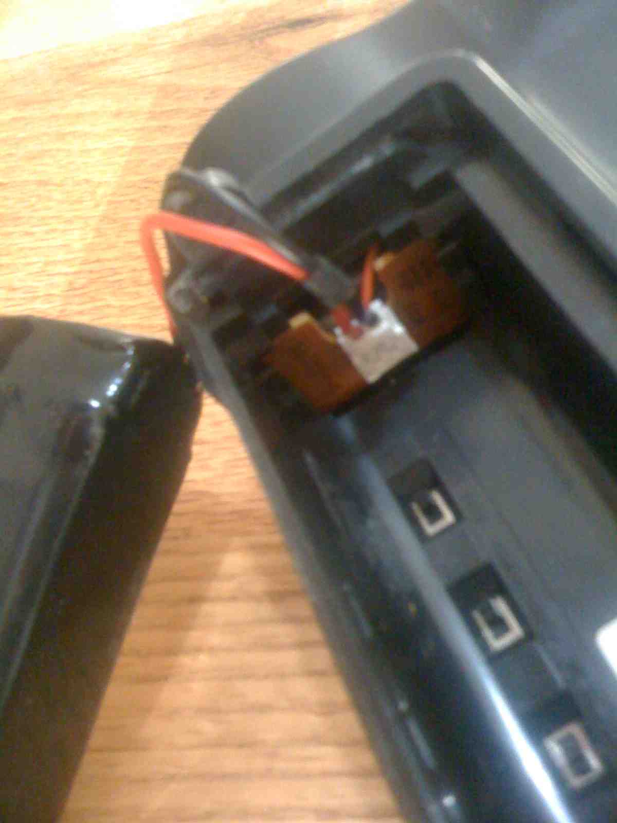

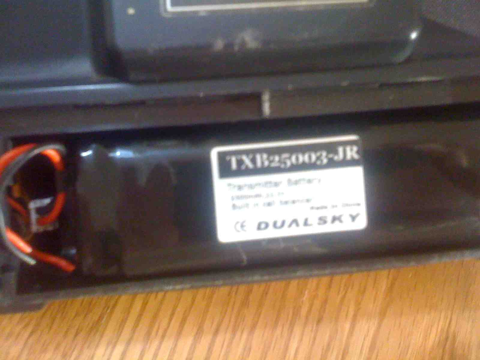

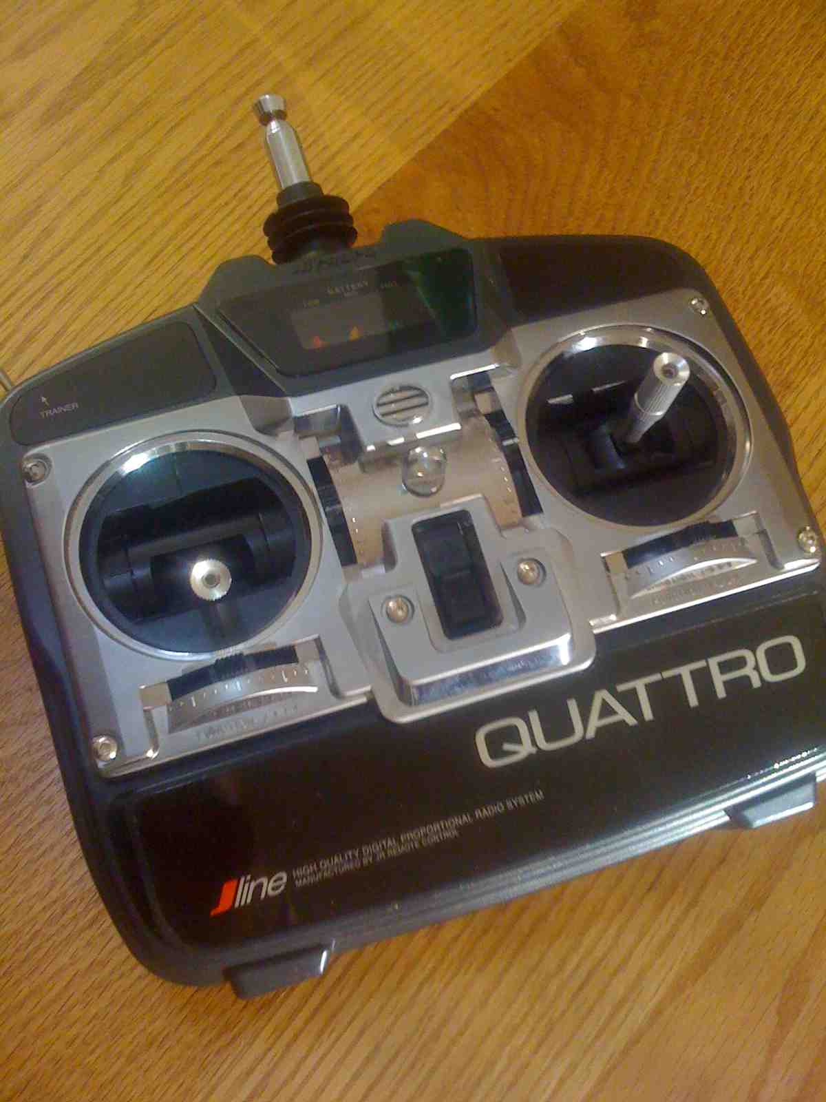

    הי
    יש לי משדר כזה
    וכמו שאפשר לראות בעמוד 6 סעיף 8 ו 8.1, יש להם קונקטור מיוחד.
    שחור לפלוס ואדום למינוס .. ( מי המציא את השטות הזאת ? .. )
    בכל מקרה, אין לי את המטען המקורי.
    ויש לי שם סוללת ליפו 11.1 וולט 2500 מיליאמפר שכתוב עליה יש לה בלנסר פנימי.
    יש לי ספק עם וולטים משתנים 3 עד 12 וולט שאני יכול להחליף פולריצזיה ויכול לתת 500 מיליאמפר. הקונקטור שלו מתאים שם פיזית ...
    להטעין עם זה ?
    אם אני מכניס 12 וולט במקום 11.1 עם 500 מילי במקום 2500 זה מסוכן ?
    מה אתם מציעים לעשות ?
    תודה.

    נראה שהסוללה לא מקורית,
    יש צורך להטעין אותה מחוץ למשדר עם מטען ייעודי לליפו דרך הקונקטור של האיזון.

    אין לה ..
    יש רק מחבר אחד כמו שרואים בתמונות שהשקעתי וצילמתי
