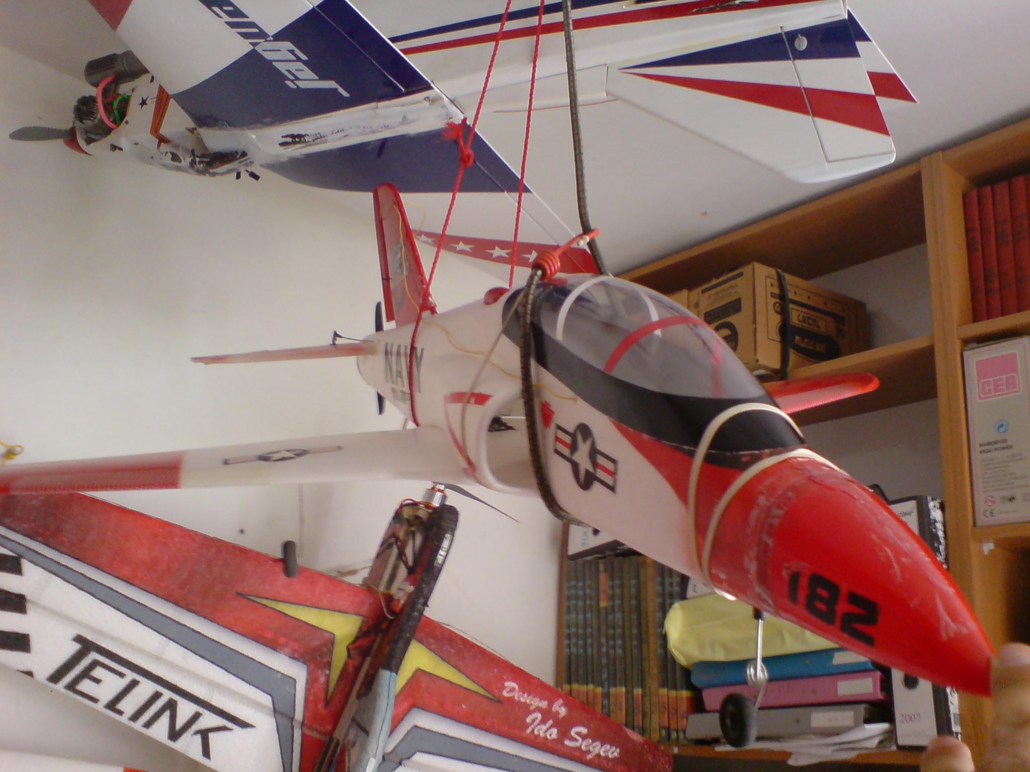

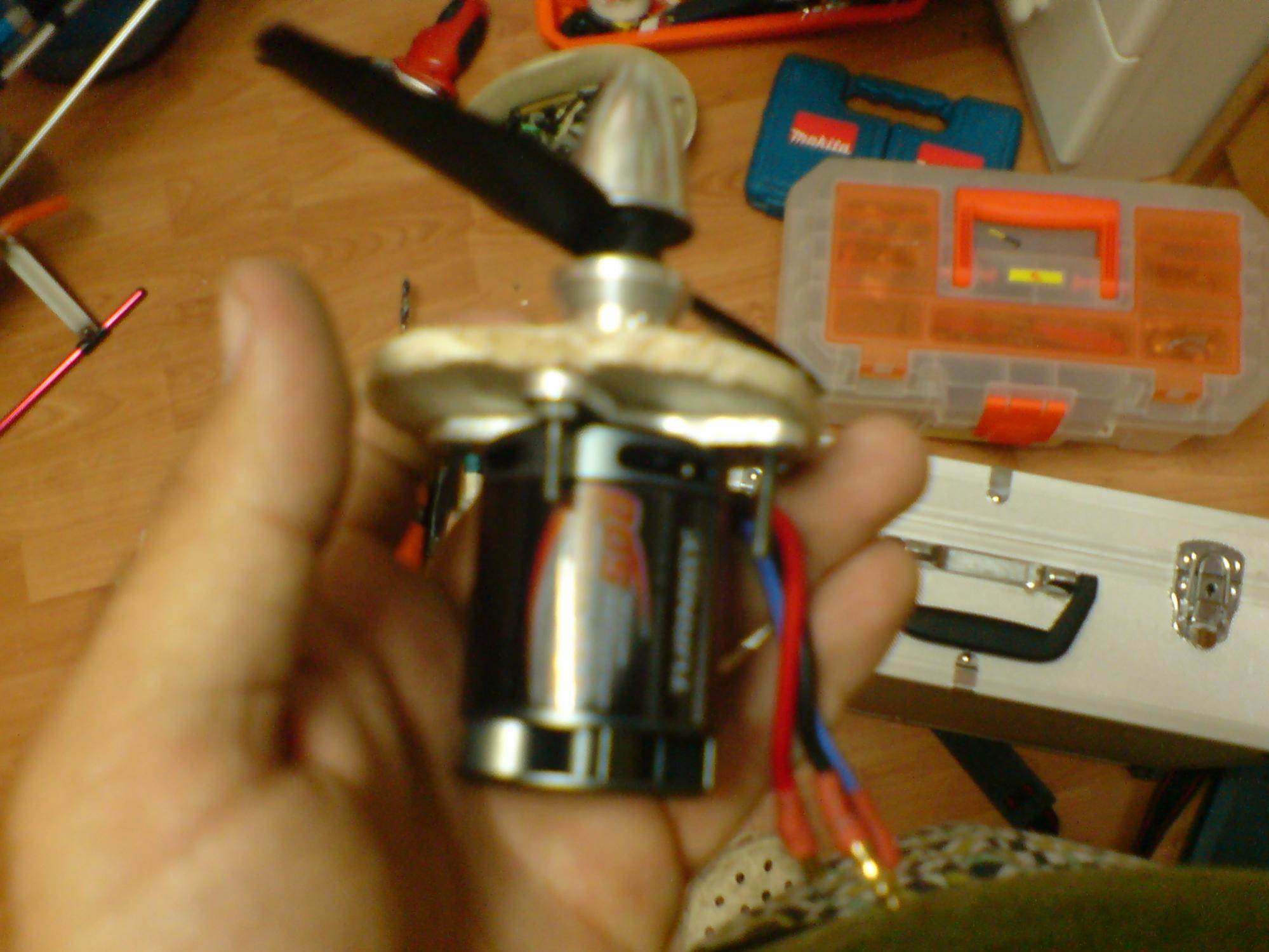

    מנוע-turingy typhoon 35mm 1900kv heli motor
    http://www.hobbyking.com/hobbyking/s...idProduct=9258

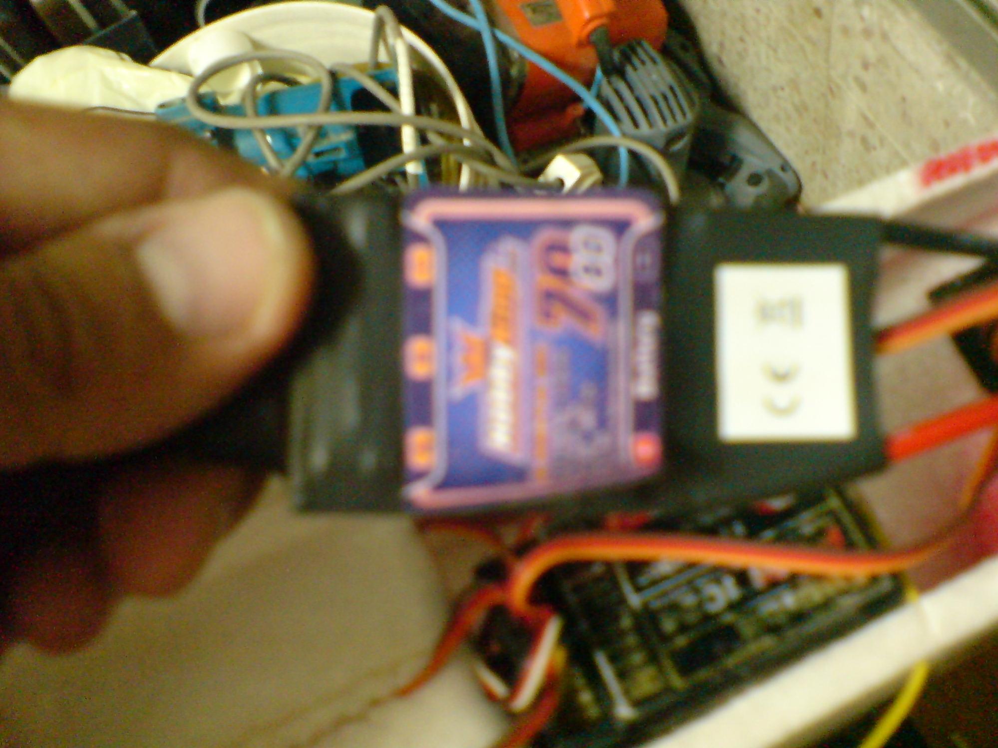

    בקר-
    http://www.hobbyking.com/hobbyking/s...dProduct=10015

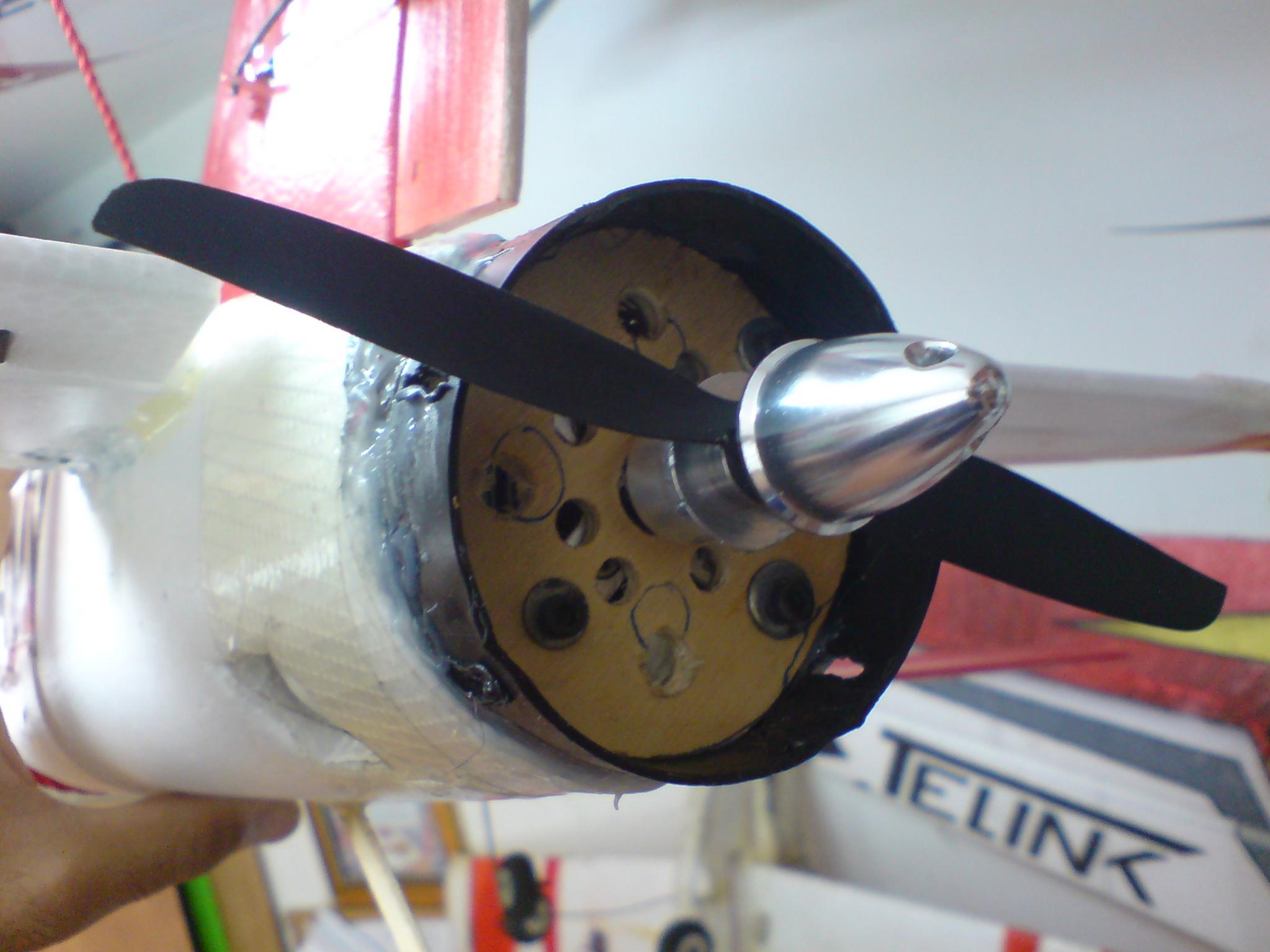

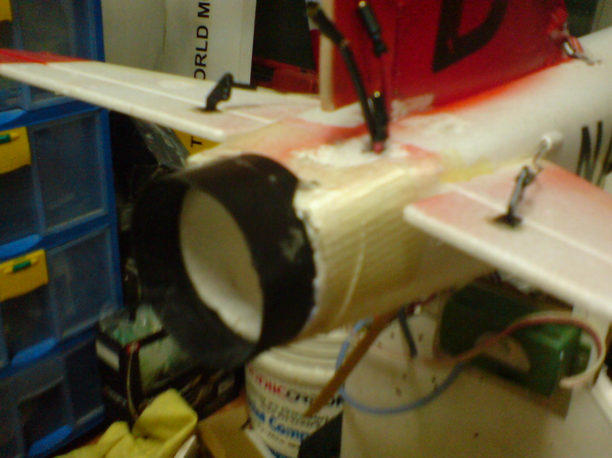

    הטיסן איננו edf אלה הוסב לפושר-כולל תושבת מדיקט תעופתי שיוצרה במיוחד על ידי דוד,שהוא גם במקרה אבי היקר.
    כל החלק האחורי מחוזק בכמות נדיבה של אפוקסי,שהמנוע הזה מסתובב הוא יוצר ויברציה ויכול לפרק כל תושבת בקלות ,עם או בלי לוקטייט.
    סוללה-ברשותי סוללה 6 תאים 1800 מילי אמפר שעה....אני חושב שזה יספיק לי לבדיוק 2.5 דקות טיסה.
    אני שוקל לעלות בסוללה הן מבחינת מרכז כובד והן מבחינת זמן טיסה,מצד שני משקל גדול באפ עלול להיות קריטי בנחיתה לא טובה.
    הטיסן עדיין לא עלה לאויר עם הסטאפ הנכחי ..בתקווה ביום שישי הקרוב ..
