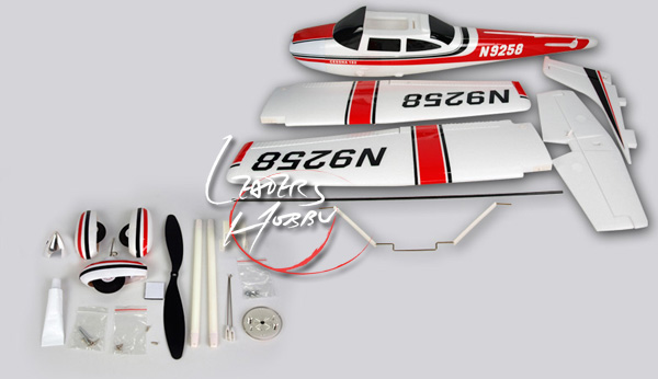

    אני מניח שבקרוב חברי פורום נוספים יקבלו את הטיסן הנ"ל, אז חשבתי לרכז בשרשור אחד את הרשמים, הטיפים, השאלות וכו' (במקום "לזהם" את שרשור הטיסנים ללא מכס).
    קישור לקנייה: http://www.leadershobby.com/product....=9394001220148 (באדיבות Guyst ואייל שפירא).
ID:	29982   Click image for larger version.

    ואפתח ברשמים ראשוניים שלי (טרום הרכבה):
    מהחנות הנ"ל, הקיט מגיע ארוז היטב ובמהירות יחסית (נשלח תוך יום).
    האיכות לא בשמיים, כיאה למחיר המאוד אטרקטיבי. בינתיים:
    - ההתאמה של החלקים בעייתית (אצלי, כנף ימין לא נכנסת למקומה ללא חיתוך קל).
    - המדבקות מודבקות ברישול/עקומות/בעלות "קפלים".
    - אחד הגלגלים רחוק מלהיות ממורכז והטיסן "מקפץ" עליו.
    - התיעוד בעייתי: אין התאמה בין משקל-הטיסה באתר (1300 ג'), למשקל על האריזה (1000 ג') ולמשקל בחוברת ההרכבה (930 ג').
    - החומר ממנו עשוי הטיסן אינו בהכרח ה-EPO המובטח. יתכן שמדובר ב-EPS (קלקר) דחוס מהרגיל. בכל מקרה, לא נראה שהטיסן יכול לשרוד התרסקות ללא נזקים משמעותיים.
    למרות כל זה, הטיסן נראה מצויין ולפחות בינתיים, המחיר בהחלט מצדיק את התמורה.

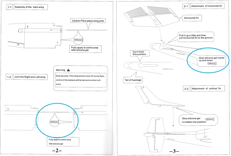

    ועכשיו, לשאלות:
    בחוברת ההרכבה מורים להדביק את הכנפיים, את ה-Spar ואת החלקים השונים (מייצבי גובה וכיוון) באמצעות "Silicone Gel". הם מתכוונים לסיליקון האטימה הלבן הרגיל? מישהו ניסה את זה פעם? למה לא להדביק עם Foam Safe CA?
    תודה.

    היה לי תטיסן הזה בגרסת p&p הדבקתי את כולו באפוקסי 5 דק', חוץ מזה שהוא היה ממש עצלן הוא גם לא שרד התרסקות סבירה!

    בעניין הדבקה, נסה במקום סמוי, למשל בחתיכה שגילפת מהכנף, CA רגיל וCA FOAM SAFE
    זו תהיה בדיקה מעולה לסוג החומר כי EPO לא אוהב FOAM SAFE וEPS לא אוהב CA רגיל

    בעניין הסיליקון - אתה לא רואה איזה יתרון?

    אם יש לך סבלנות לחכות 24 שעות למיצוק- תפדל, סביר שידביק יפה , אכן היה לי דאון סיני שהיה מודבק עם דבק שנרא כך.
    נסה אולי את משחת הפלא שמר שפירא פרסם באחד השרשורים (משהו דמוי סיליקון).
    הרעיון מאחורי ההדבקה בסיליקון הוא שהממשק שומר על הגמישות , דבק קשה בממשק של שני חומרים גמישים נתון למאמצים וסדקים יותר מדבק גמיש.

    בעניין הדבקה, נסה במקום סמוי, למשל בחתיכה שגילפת מהכנף, CA רגיל וCA FOAM SAFE זו תהיה בדיקה מעולה לסוג החומר כי EPO לא אוהב FOAM SAFE וEPS לא אוהב CA רגיל
    ניסיתי, אבל מסתבר שאף אחד מהדבקים שיש לי בבית לא תוקף קלקר (אפילו לא קאפה), גם כאלה שלא כתוב עליהם Foam Safe, אז אני לא יכול לעשות את הבדיקה...

    ועכשיו, לשאלות:
    ואיך שכחתי - נפתרה תעלומת הדבק. באחת מפינות המארז הסתתרה שפופרת דבק קטנה, שמזכירה מאוד את דבק-המגע Foam Safe הסיני. למה הם קראו לזה Silicone Gel - אין לי מושג.
